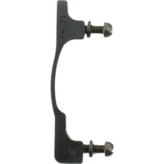

An Boxxer Gabeln sind offenbar oft unterschiedliche Aufnahmen der
Bremssättel vorhanden ( am Casting )
Daher gibts ne Menge Adapter auf dem Markt.
Hier den richtigen zu finden ist schwierig weil oft nur Symbolfotos verwendet werden
und die Auswahl erschweren. Brake Disk =203mm.
Suche einen Adapter zur Montage der Hayes Camino an eine Boxxer WC.
Die Gabel hat verschieden lange Aufnahmen. Der untere Zapfen am Casting
ist kürzer als der obere.
Habe andere Boxxer gesehen, da sind die Zapfen gleich lang.
Wer weiß mehr dazu??
Danke im voraus.

Deine Erklärungen sind sicher richtig. Nur meine Frage ist damit nicht beantwortet.
Meine Hayes Zange ist sicher Post Mount, denke ich.
Meine Bremsscheibe hat 203mm Ø
Meine Boxxer WC hat sicher PM Aufnahmen. (74mm ?)
Nur: Die Aufnahmezapfen an Boxxergabeln sind unterschiedlich. Deshalb braucht man verschiedene Adapter.
Meine Boxxer hat unterschiedlich lange Aufnahmezapfen, daher meine Frage nach passendem Adapter.
Ich glaube so etwas wie auf dem Bild. Oder so ähnlich. (Beispielfotos)

Wie gesagt das lesen was ich geschrieben habe und so machen. Das die "Aufnahmezapfen" unterschiedlich lang sind hängt mit der Position und dem Winkel der Bremse zusammen. Gehört aber alles zur normalen PM Bemaßung dazu. (Es sei denn jemand hat sich mal an deiner Boxxer mit der Säge vergangen).
Wo genau die Bremse im Bezug zur Achse sitzt ist nicht festgelegt soweit ich weiß. Hängt außerdem ja vom Offset der Federgabel etc. ab. Dementsprechend sehen die PM Aufnahmen an verschiedenen Gabeln auch verschieden aus.
Ich meine zwar das Rock Shox vor langen Zeiten tatsächlich mal irgendwelche Spezial Adapter hatte, dass gilt aber nur für Gabeln die weit davon entfernt sind halbwegs modern zu sein.
Edit: Es wäre hilfreich das Baujahr deiner WC zu kennen. Ein Foto würde auch helfen.

eine 26" boxxer mit 35mm-standrohren hat pm6, du brauchst also einen adapter pm-pm +43mm. das ist kein spezieller adapter, das ist absoluter standard.
erst ab 27,5" haben die castings einen pm8 für 200er scheibe bekommen (weil sram 200er bremsscheiben baut, keine 203er).
die position der aufnahme relativ zur gabel ("unterschiedlich lang") ist nicht charakteristisch für eine bestimmte größe des postmounts, das kann bei jeder größe so oder so gelöst sein.

Also hat demnach eine Boxxer WC für 26 Zoll andere Aufnahmezapfen als eine für 27,5 Zoll.
Muss ich mal drauf achten im Bikepark.
Meine WC hat demnach also eine PM 6 Aufnahme.
Da ich 203mm Scheibe fahre ist der Adapter PM/PM.
