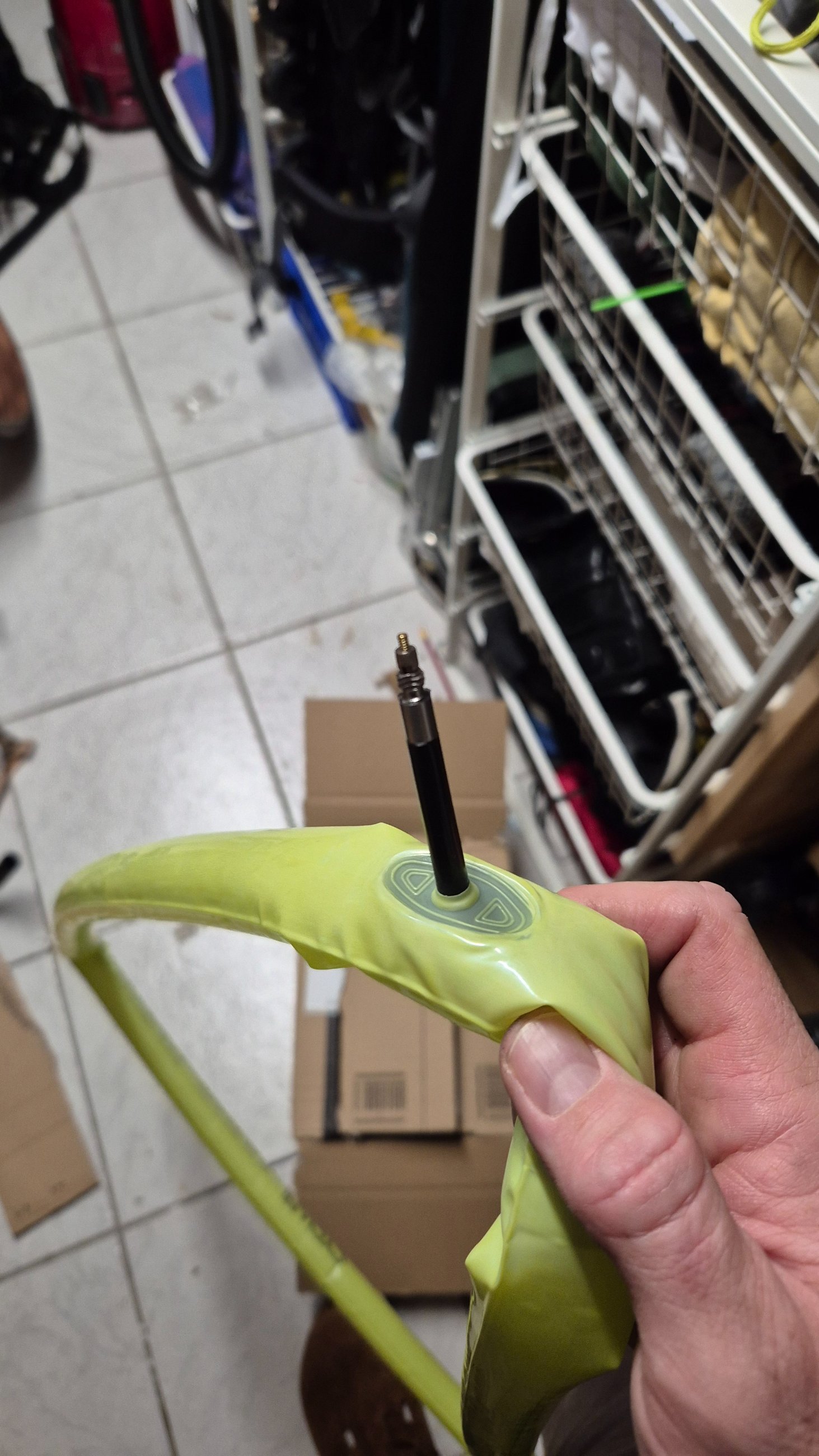

Bei den Schwalbe hats mir direkt bei der Erstmontage das Ventil ausm Schaft geblasen und man muss Angst haben, dass das Ventil am Schlauch abreißt.
Beide Probleme hat man beim Cyclami für 3,69 nicht
