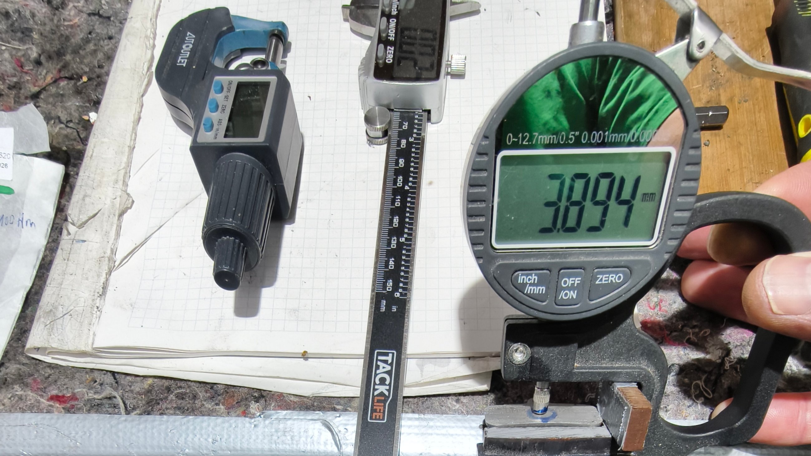

die Messungen erfolgten übrigens mit diesen Messmitteln
für den Hausgebrauch reicht mir das für eine grobe Beurteilung aus
Teststrecke ist immer die selbe Strecke mit ca. 1100Tm (Hinterhornalm)
Lg Tirolbiker63
rechts Messschablone mit Messuhr (immer exakt der gleiche Punkt)
kleine Testmaschine mit Kühlgebläse und Temperaturlogger (Messung der Wattleistung zur Beurteilung)
