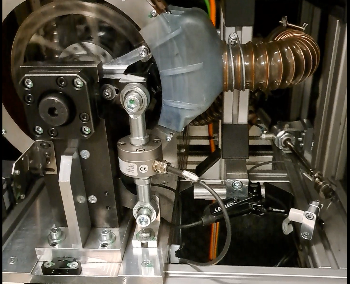

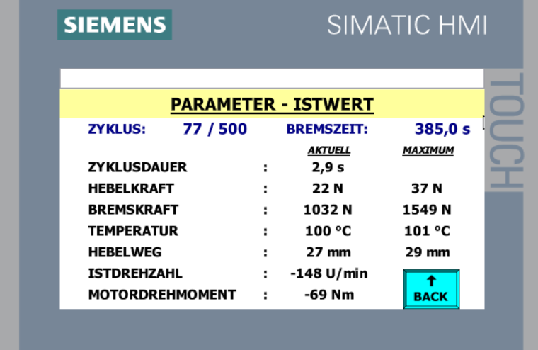

Die TS4 Power setzt auf ein Design, das hydraulische und mechanische Rückstellkräfte kombiniert. Vier 19-mm-Kolben, unterstützt durch Federpakete, sollen eine präzise und dosierbare Bremskraft liefern. Ein aktives Kolbenrückführungssystem soll die Beläge automatisch in eine schleiffreie Position zurückführen, was Verschleiß minimiert und eine konstante Performance gewährleisten soll. Bei der Bremsflüssigkeit setzt U-micro-mobility auf die Verwendung von Mineralöl.
Ein besonderes Merkmal ist die einfache Druckpunktverstellung: Über die goldene Überwurfmutter am Geber lässt sich das Ölvolumen im System anpassen, um den Abstand der Beläge zur Scheibe präzise einzustellen – laut Hersteller sogar während der Fahrt. Die Entlüftung soll durch Hebelbewegung und einen Trichter besonders unkompliziert sein, da Luftblasen durch die Federpakete nach oben gedrückt werden, ohne dass ein Bleedblock nötig ist. U-micro-mobility betont die Langlebigkeit: In Praxistests mit einem Gesamtgewicht von 120 kg (Fahrer und Bike) habe die Bremse 10.000 km ohne Belagswechsel überstanden.
Auch bei den Bremsbeläge wurde eifrig entwickelt. Mit einer dünneren Trägerplatte (1 mm) sollen sie mehr nutzbares Material bei gleicher Bauhöhe als die Konkurrenz bieten. Durch eine neue Fertigungstechnologie, bei der das Bremssubstrat gewalzt wird, sollen die Beläge bis zu dreimal länger halten als herkömmliche Modelle von Mitbewerbern. Zudem verspricht U-micro-mobility 10 % mehr Bremskraft, geringe Geräuschentwicklung und eine schonendere Wirkung auf die Bremsscheibe. Zwei Mischungen sind verfügbar: eine weichere Variante für Scheiben ab 200 mm, die jetzt schon bei Lastenrädern der Deutschen Post zum Einsatz kommt, und ein sportlicher Belag (8330) für hohe Belastungen, der bereits im Gravity-Cup und EnduroOne getestet wird.
