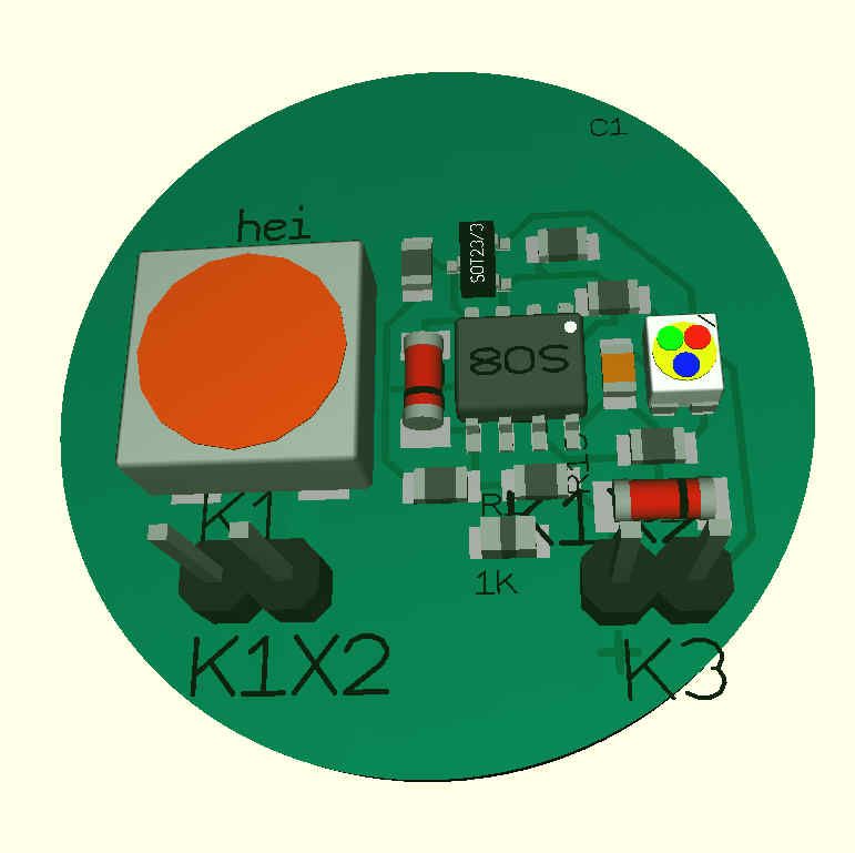

Falls jemand einen Akkuwächter in ein rundes Gehäuse einbaut und einen beleuchteten Taster für die KSQs verwendet, könnte ich den Akkuwächter auch auf einer runden Platine aufbauen.
Die LED (Duo-rot-grün) ist dann auch in SMD, sodass dieses Kabel schon mal entfällt.
Anbei ein Bild der vorläufigen Platine.
Durchmesser der Platine: 30 mm. Bauhöhe = Taster-Bauhöhe = 4 mm.
Wegen der größeren Platine und dem Taster würde der Preis auf 12 Euros steigen.
Jürgen

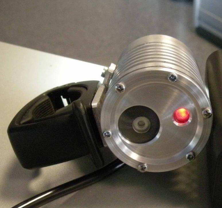

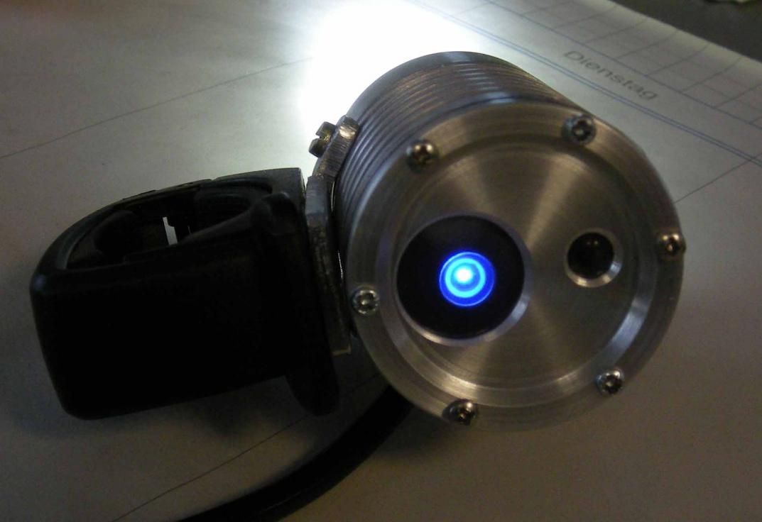

wie schon in einem anderen Thread erwähnt, verwende ich für meine 4-fach Lampe die Teile von Ledtech, den Akkuwächter von dir und die Ledslave von Ledtreiber. Diese Platine erspart mir das Verdrahten des Tasters und des Akkuwächters auf einer Lochrasterplatine und ist sicherlich für viele andere Lampenprojekte interessant.
Anbei Bilder meiner 4-fach Lampe und der Platine

Genau das ist es!!
Die Größe ist perfekt, aber wie kann ich den Taster und die LED nach außen sichtbar abdichten??

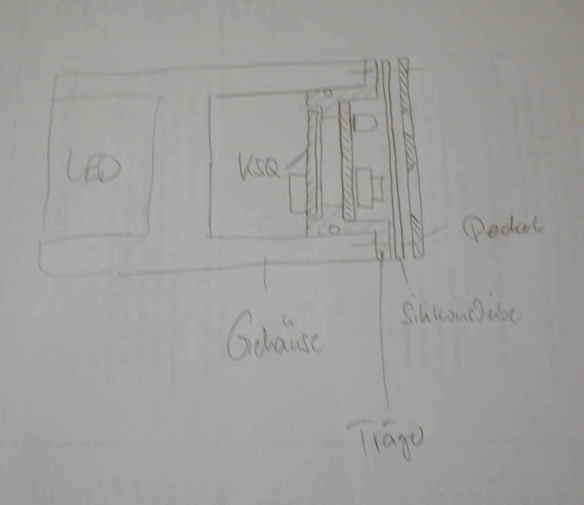

Anbei eine kleine Prizipskizze. Bei der Folie haben sich bisher Weich-PVC in 0,5mm und Siliconfolie in 1mm Dicke bewährt. Die Folie ist gleichzeitig auch die Gehäusedichtung.

Das hatte ich auch schon gefunden. Ich war aber dann in einem Laden für Industriebedarf und die haben mir Musterstücke zur Verfügung gestellt. Das Weich-PVC ist glasklar, wird aber im Laufe der Zeit milchig werden.
Die Silikonfolie ist von Natur aus schon etwas trübe aber für die Tasterbeleuchtung und die Anzeigeled immer noch durchsichtig genug.
Die ersten Versuche ohne Tasterbeleuchtung hatte ich mit Fahrradschlauch gemacht. Man kann den Tasterkopf etwas in das Loch des Deckels ragen lassen, so dass sich der Gummi nach aussen wölbt. Das gibt einen guten Druckpunkt. Mit den o.g. Folien habe ich das noch nicht probiert, da die Gehäuse schon entsprechend fertig waren. Mit der Siliconfolie wird das aber besser gehen wie mit dem Weich-PVC, da sie elastischer ist.
Ich danke dir. Werde es mit 0,5er Silikonfolie mal an testen. Wenn der Jürgen jetzt noch so eine schöne, kleine, runde Platine übrig hätte wäre alles perfekt.

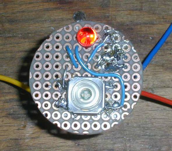

ABER ... kein Problem, ich hab noch nen alten Akkuwächter vom Jürgen. Das umlöten sollte kein Problem sein. Leider bin ich kein Elektronik Experte .... daher würde mich noch interessieren wie du die LED im Taster angesteuert hast?
Der Taster hat 4 Einzelanschlüsse, auf der Seite von PCB Components (www.ledtreiber.de) kannst du das Datenblatt einsehen. die Löterei ist ein wenig Fummelei.
Wenn du auf zwei Einzelled gehst, dann leuchten mit der Standart-Platine von Jürgen im mittleren Bereich beide Led. Jürgen hat mir für meinen Fall die Widerstände etwas modifiziert, so dass die blaue Led bis 14,3 Volt leuchtet und dann die rote Led angeht.
Um Platinenfläche und damit Kosten zu sparen, habe ich die freien Flächen weggenommen. Schätzungsweise kommt jetzt so ein Akkuwächter auf 10 Euros.
Mit der Bestückung kann man wählen, ob man eine rot-grüne Duo-LED betreiben möchte, oder ob die grüne LED im Taster aufleuchten soll.
Jürgen
P.S.: Die Pfostenstecker sind nur Platzhalter für Lötpunkte. Da werden Kabel von unten direkt angelötet.
