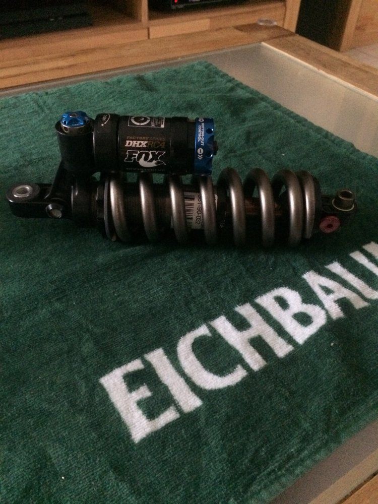

Mal ne Frage an die CarbonJack Besitzer: Hab mir heut nen Fox Coil Dämpfer eingebaut. Dabei ist mir aufgefallen das dieses 90* Umlenkstück an der unteren Rahmenaufhängung eigentlich gar nicht gelagert ist. Ist das bei euch auch so oder war das nur bei den ersten Auslieferungen?
Danke
Also bei meinem schaut es wie folgt aus:
Das ganze ist mit nem Gleitlager versehen. ziehmlich gut wie ich finde.
Wie es bei dir ausschaut weiß ich nicht. Aber so völlig ungelagert kann ich auch nicht glauben.
Dämpfer muß eh nochmal raus dann mach ich mal ein Bild. Aber danke für die Mühe. Ist die unterste Schraube ne ganz normale oder was spezielles?
Also die unterste ist ne ganz Normale Schraube bei mir. M8x..... Hab sie gestern auch vermessen Zweck Tausch gegen schwarze Titan Schrauben, nur ist mir gerade die Länge entfallen. Ist eine Nummer länger als die Schraube oben im Gelenk.
Also, hab nochmal meine Auflistung rausgekramt.
Die untere ist ne Linsenkopf M8x30 und die obere ist auch ne Linsenkopf M8 aber in 25er länge.
Bei mir haben sie anscheinend nen anderen Werkstoff als Buchse benutzt. Hab die Buchse auch mal rausgemacht und alles gereinigt. Hab gestern anscheinend vor lauter Dreck nix mehr gesehn. Wird Zeit das da ein Fender kommt. Aber danke für die ganzen Bilder. Jetzt bin ich aber erstmal auf den Coil Dämpfer gespannt

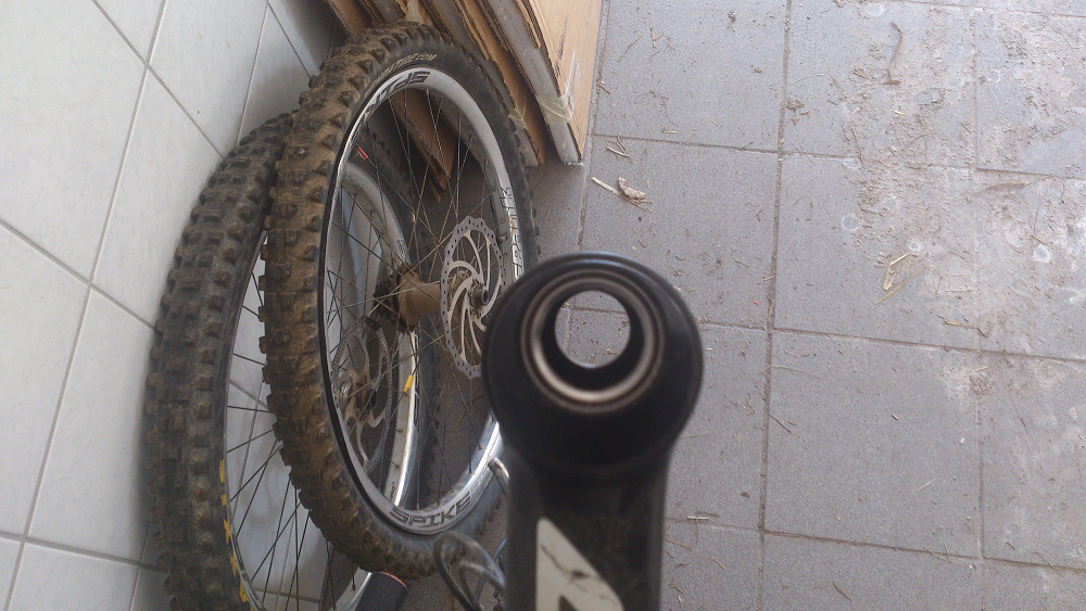

Der +7mm Reach Adjust Steuersatz von Works-Components ließ sich problemlos im 13er Linfeline DH Rahmen montieren. Das Steuerrohr der Gabel (1 1/8" durchgehend) geht auch noch haarscharf rein, ohne am Rahmen zu schleifen.
Könntest du mal ein Bild davon machen
Hatte mir das selbe überlegt,allerdings mit dem Reverse Steuersatz.
Hat bisschen länger gedauert, sorry

Endlich wieder Saison. Dreckschutz für den Dämpfer ist natürlich schon wieder montiert.
