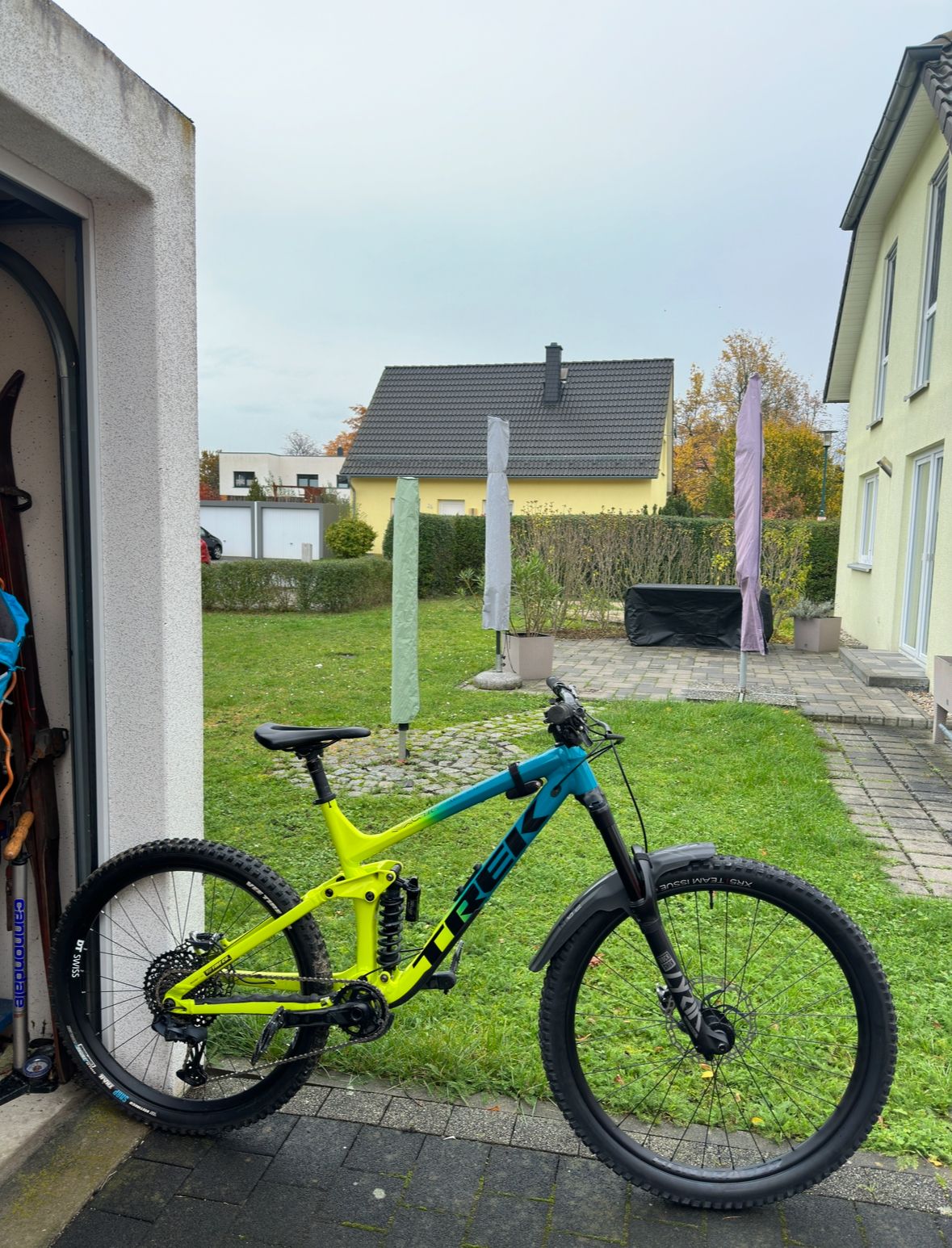

Bäm!
Umgebaut auf Mullet!
160er Lyrik
FlipChip auf hoch gedreht.
Leider brauch ich einen anderen Bremsadapter für die 200mm Scheibe. Der alte passte nicht 🤷🏻‍♂️
Probefahrt steht noch aus….

So Leute! Heute das Mullet mal ausgeführt auf den heimischen Trails.
Wurzel, Steine, Looser Boden, Jumpline, Pilzesucher. Quasi alles was so ein Mischwald zu bieten hat.
Feedback vom Junior: Fettes Grinsen!
Rad steht vorne etwas höher, was nicht so schlimm ist, da wir eh einen Spacer weniger nehmen mussten. Tretlager ist auch etwas höher, was auf den Trails eher von Vorteil ist.
Bergauf geht es etwas besser, ohne Probleme.
Bergab rollt es super über Wurzeln, Steine etc.
Kurven: man muss etwas mehr in der Kurve /Anlieger mit dem Rad „arbeiten“, was aber nicht schlimm ist. Das Rad kommt dann „quirliger“ / aktiver aus der Kurve was Junior als gut empfindet. Er empfindet jetzt das Mullet als absolutes Spaßbike!
Die neue Lyrik arbeitet super, bis auf das Schmatzen, braucht dann doch mal einen Service. Die 2.1er Charger ist echt ein Sprung gegenüber der RC Gabel.
Also Junior ist voll zufrieden und das Radl bleibt erstmal so. 😉💪🏼👍🏼
