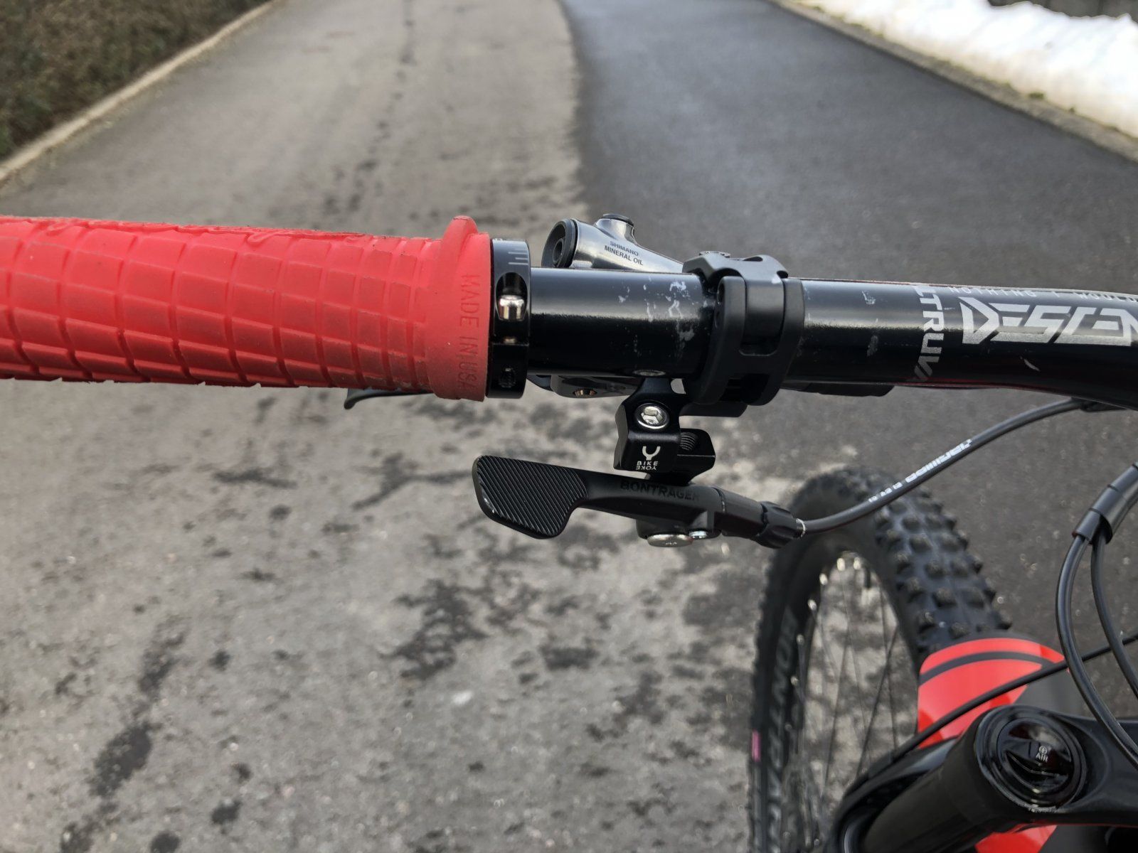

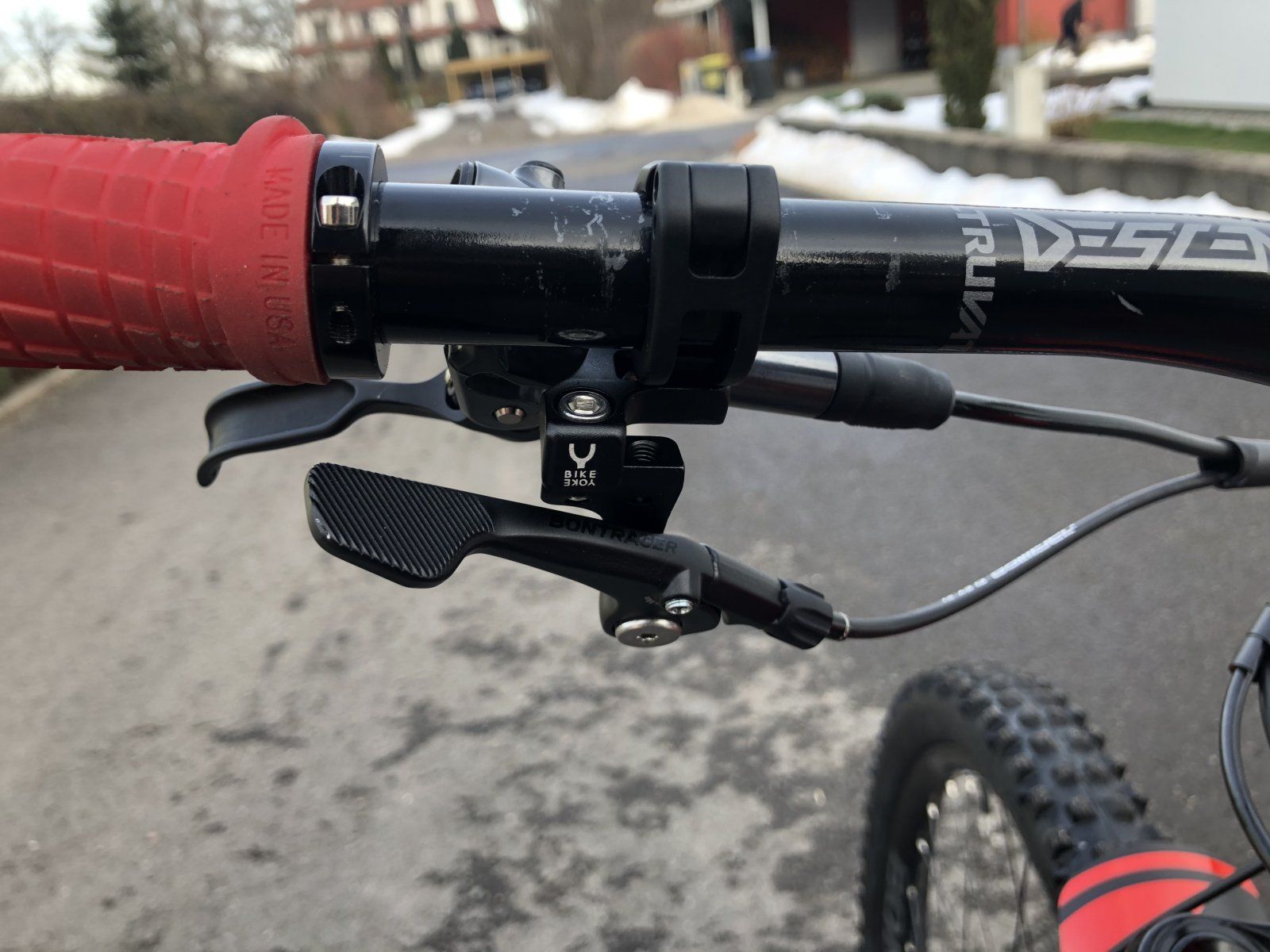

Hat jemand einen Bontrager Trigger via Adapter an die Bremsgriffschelle adaptiert und kann mir ein Bild davon machen?
Bei unserem schaut das so komisch aus.
Ich hab das montiert, aber rechter Adapter links und links am rechten
