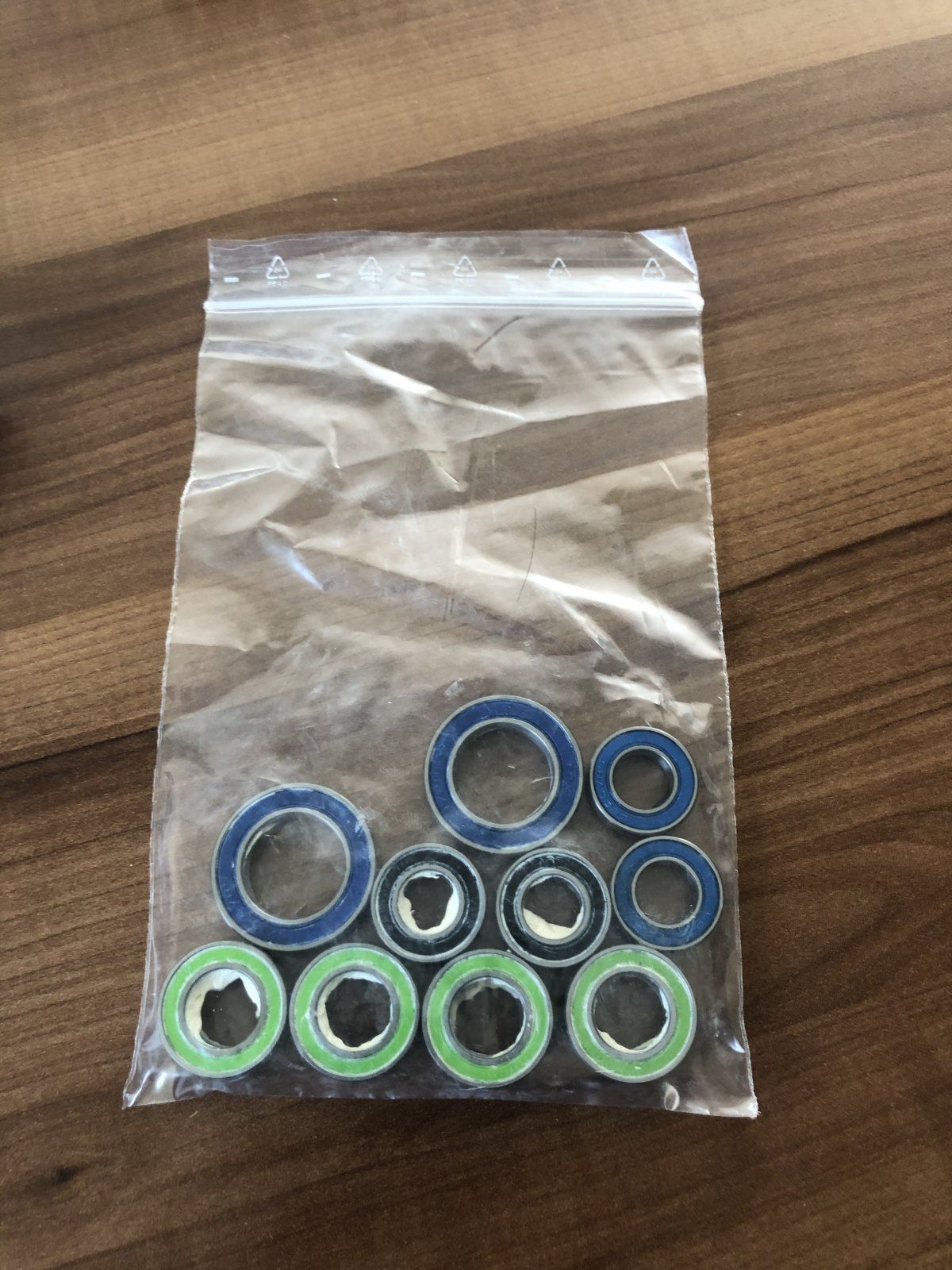

90€!

Zubehör, Trek wäre noch teurer geworden.
Neu Lager sind drin (Wippe), Spiel habe ich erstmal keines bemerkt.
Ist das normal das der Dämpfer so schwer in die Wippe geht? Gerade an der unteren Dämpferaufnahme musste ich quasi Gewalt anwenden!

Bei mir sitzt der Dämpfer oben an der Wippe auch recht stramm. Wird wohl der Lack sein.
Bei 90€ für die paar Lager hättest du ja noch was drauf legen und das hier kaufen können :D

Zum kotzen!
Hab jetzt alle Lager an der Wippe getauscht, aber das Spiel ist immer noch.
Wenn man das Rad unterhalb der Sattelklemme ganz leicht anhebt, das spürt man leichtes Spiel im Hinterbau.
Hatte das schon wer und hat ggf ein Lösungsvorschlag?
