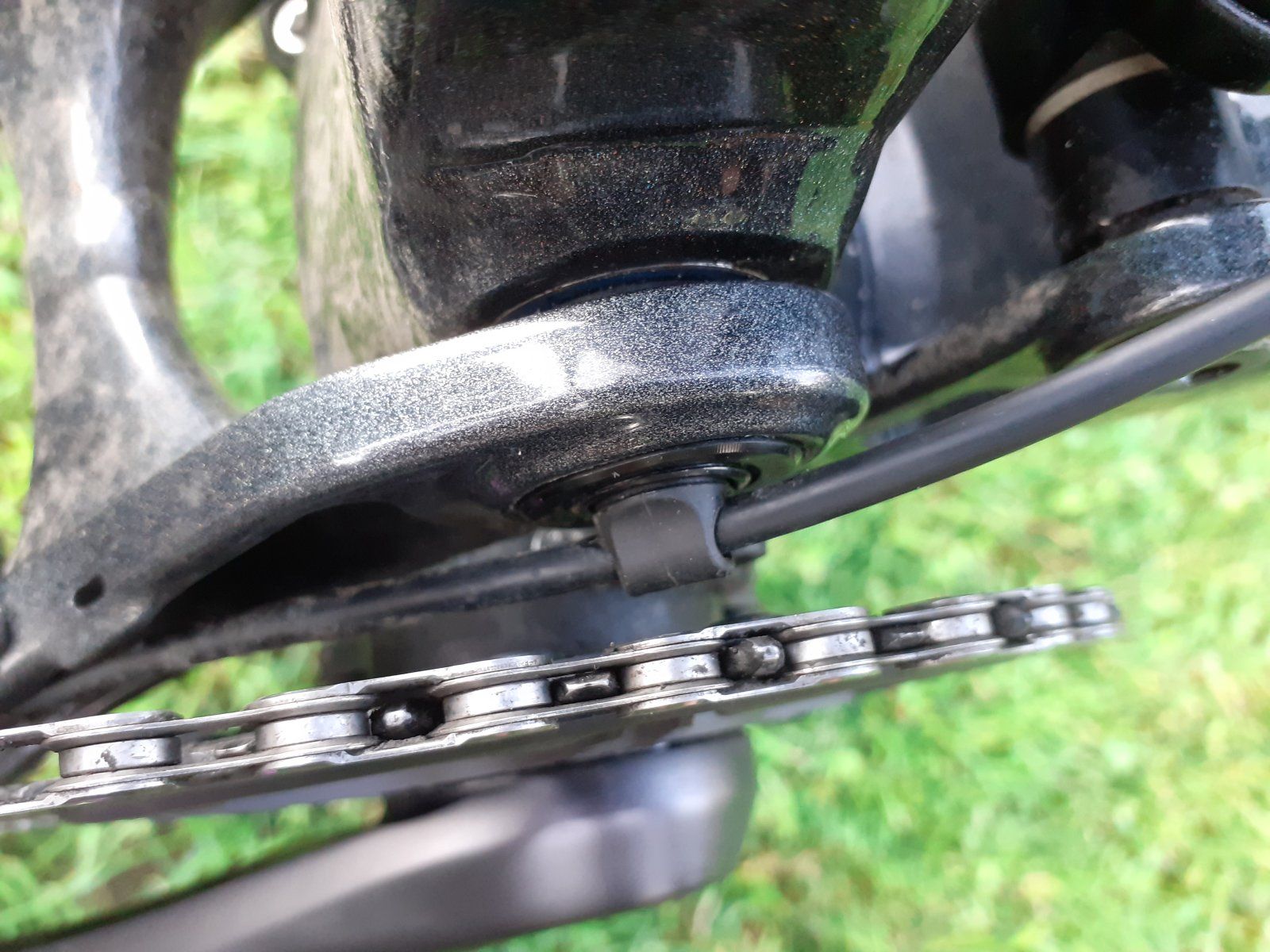

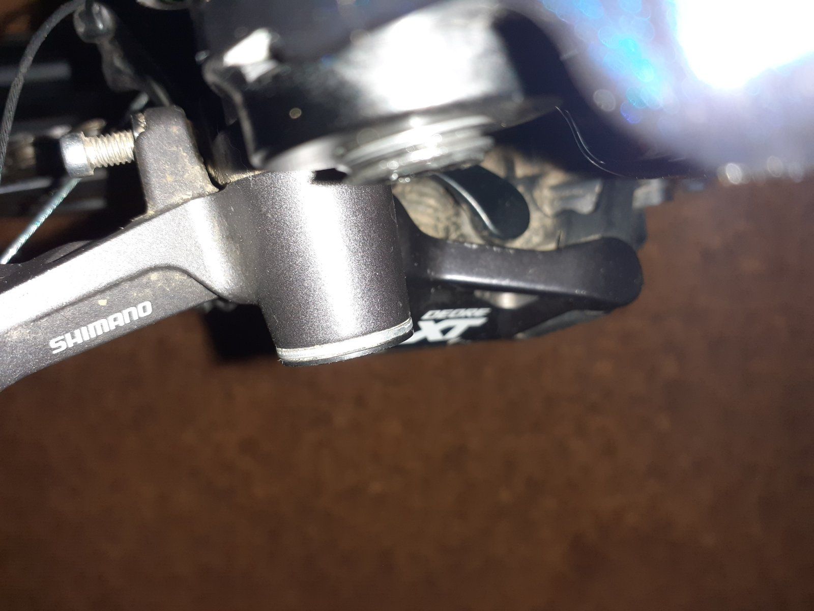

Hab mir damals ein paar solche Dichtscheiben bestellt und fahr das Shimano Schaltwerk mittlerweile über ein Jahr so am Remedy. Seit Dezember hab ich ein Hardtail daheim und es auch dort gleich umgebaut.
Nach vielen Kilometern, kann ich sagen, dass es einwandfrei funktioniert und Kettenschlagen bzw. Geräusche dadurch sehr stark reduziert werden. Hab nicht mal die Schraube (ohne Schraubensicherung) am Schaltwerk (10Nm) nachziehen müssen und auch der Ausbau vom Hinterrad funktioniert damit wie gewohnt. Neben dem bekannten Kettenstrebenschutz, den Jagwire Kabelverbindern und etwas Iso-Band an Schaltzughülle von Sattelstütze + Schalthebel wirklich empfehlenswert, um das Rad leise zu bekommen!

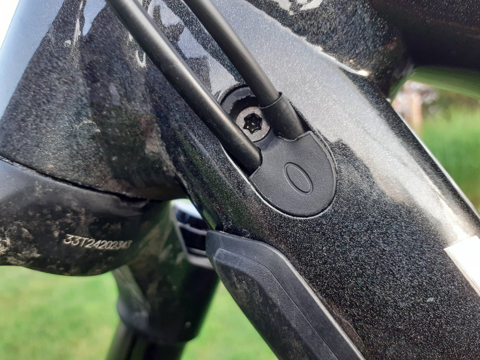

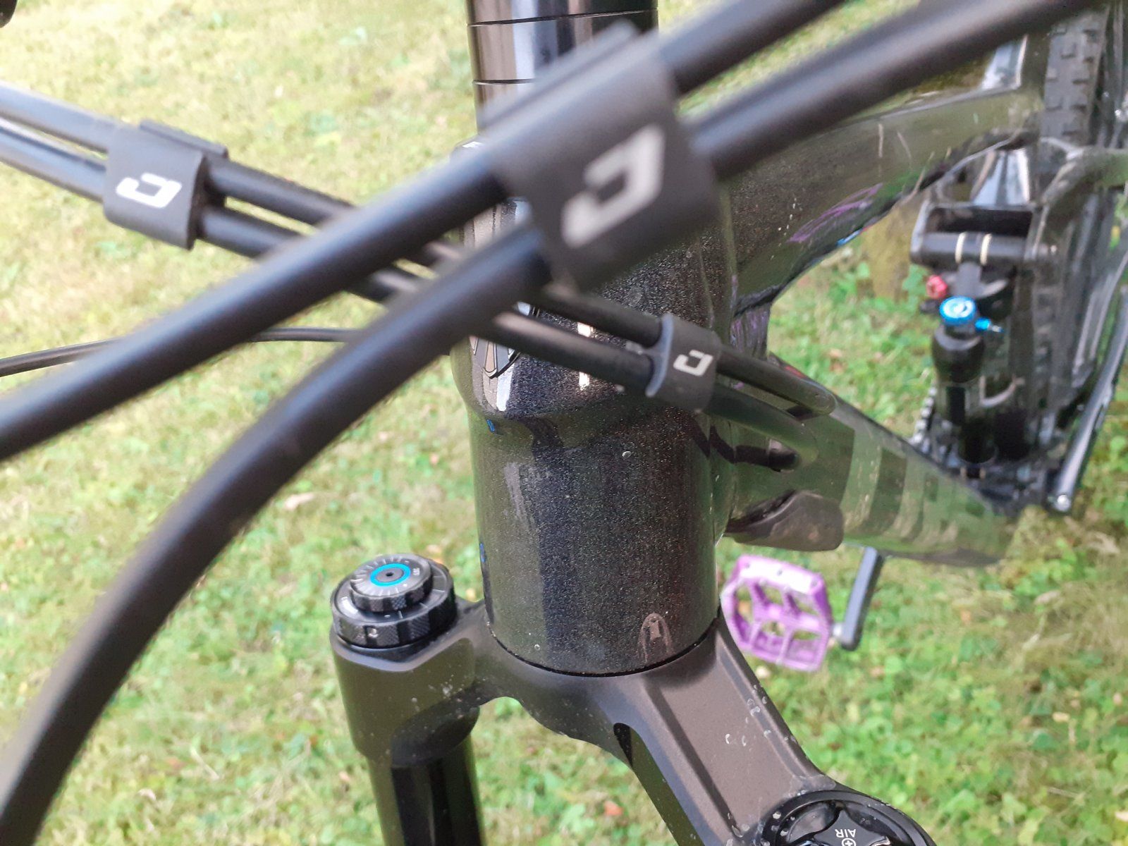

Mich hat es ebenfalls gestört, dass bei meinem ersten Remedy der Lack an der Stelle nach einiger Zeit stark abgerieben war und deshalb hab ich bei Remedy Nr. 2 gleich Schaumstoffhüllen über den Leitungen montiert. Das hat aber leider stark gewöhnungsbedürftig ausgeschaut und daher war ich froh, dass ich durch den Beitrag bzw. die Idee von Lacroix auf eine Lösung für Remedy Nr. 3 gekommen bin.
Und zwar gibt es Leitungsführungen fürs Spezialized Enduro (Art.-Nr: S176500001), die man durch etwas Anpassung einfach in den Lagerbolzen stecken kann. Man muss die Leitungen dazu nichtmal demontieren, da die Führungen einen Längsschlitz haben, wodurch man sie einfach draufschieben kann. Ursprünglich war geplant, es zusätzlich durch einen Kabelbinder im Bolzen zu sichern, aber es hält seit dem Umbau (2022) bombenfest. Leider kosten die Dinger mittlerweile 6 Euro, damals waren es noch 3.95€.
Vielleicht meldet sich mal jemand mit 3D-Drucker. Wär schon edel, mit zwei passenden Steckstücken inkl. Abstandhalter links+rechts und Sicherung durch Kabelbinder.
Wenn nicht, auch egal! Hauptsache ihr habt alle noch Spaß mit dem Remedy und haut ab und zu mal ein Foto rein, damit der Thread nicht stirbt. Werd meins auf jeden Fall noch lange behalten!

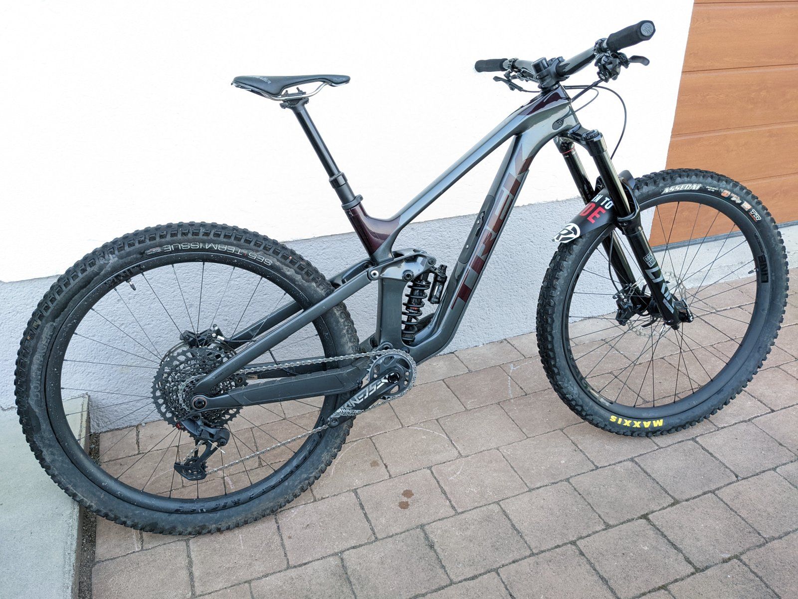

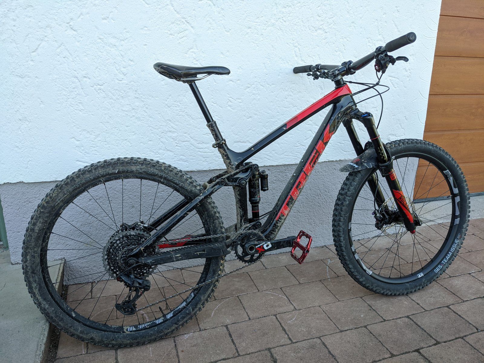

Mein Remedy 9.7 aus 2020 wurde neulich geklaut und ich hätte nicht gewusst, was ich als Ersatz kaufen soll. Glücklicherweise wurde es zwei Wochen später von der Polizei bei einer Kontrolle wiederentdeckt und ich hab es wieder. Bin weiterhin sehr zufrieden damit und hoffe, es bleibt mir viele weitere Jahre erhalten, auch wenn es "aus der Mode" ist :)
Heute (oder eher die nächsten Tage) wird das Remedy, mit Mullet Umbau) in Schladming und Leogang die Trails geballert.
Mein großer hat das Shlash und der alte versucht mit seiner E Karre dran zu bleiben. 🫣😂
Junior ist nach dem Mullet Umbau immer noch voll begeistert davon!
Ich komme momentan leider wenig zu fahren. Aber ich lieb mein Remedy auch noch nach wie vor.
