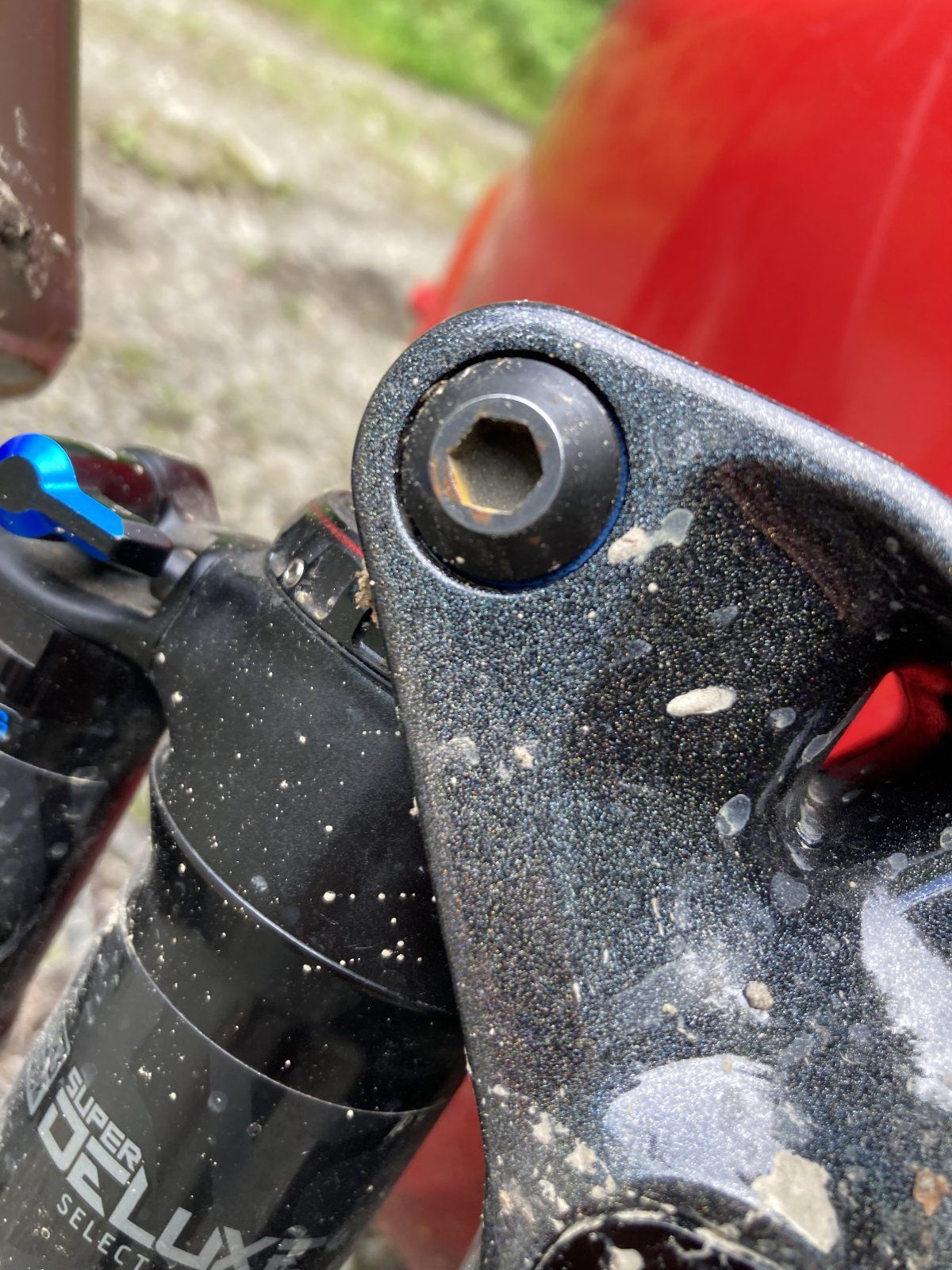

Meine Schraube am Lager an der Wippe beginnt zum Rosten (siehe Bild).
Hab das Radl immer im trockenen Keller und fahr bei Regen nur selten draußen. Aber klar ganz verhindern lässt es sich natürlich bei dem Sport nicht, dass es nass wird.
Ist es dann schlimm bzw Problematisch wenn die Schraube rostet?
