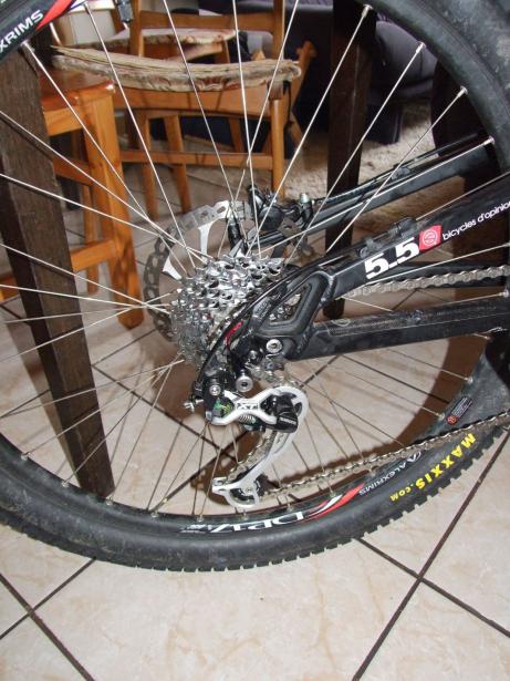

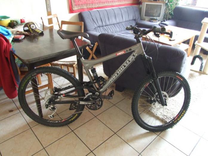

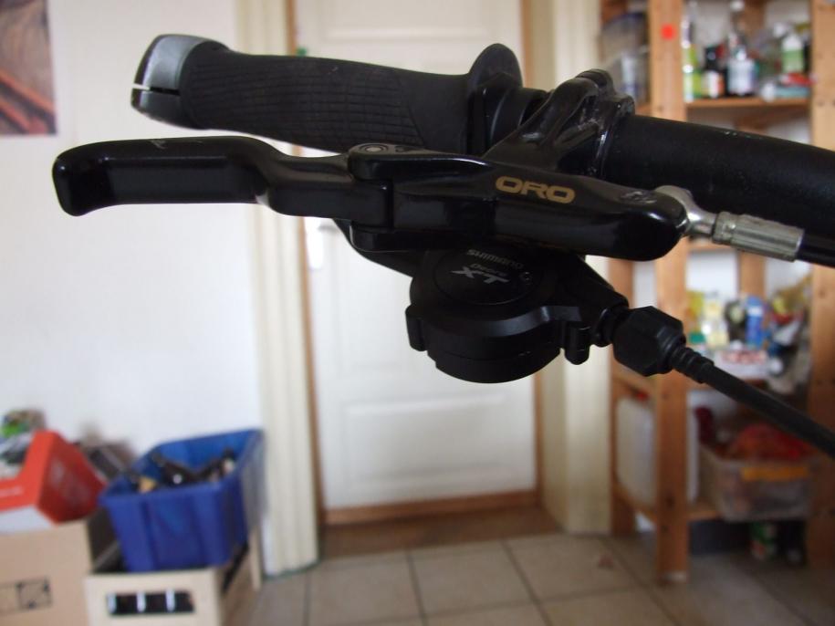

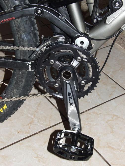

Hab mir endlich nen neuen Antrieb für mein Meta gegönnt! Bin heute mal kurz ausgefahren und muss sagen es ist zig-fach besser als zur originalen Ausstattung (5.5.3).
ach ja, die Partliste:
Rahmen: Meta 5.5 2007
Gabel: Bionicon BF 4 mit Stahlfedertuning
Dämpfer: Fox Float R
Laufräder: Commencal
Reifen: Minion Fr F, Ardent je 2,35
Bremsen: Formula K 18, Hayes Scheiben 203/180
Vorbau: Truvativ CX
Lenker: Ritchey Pro Rizer 31,8mm
Griffe: Ergon Enduro
Sattel: SDG Bel Air
Sattelstütze: Thomson Elite
Kurbel: Shimano SLX 3-fach
Pedale: Wellgo MG1
Umwerfer: XT 2008
Schaltwerk: XT Shadow 2008 long
Kassette: PG 990 PowerGlide II Kassette 11-34
Die Mühle hat jetz 14,36 kg und fährt sich sehr nice:D!
