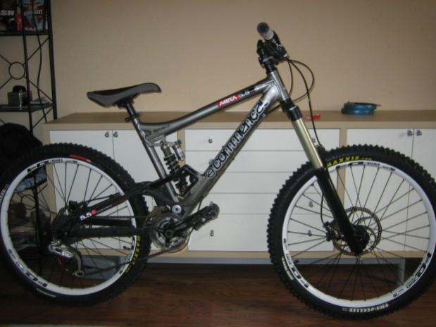

hier noch ein Foto wo mann die Grösse schön sieht (Sattel war versenkt):
Grüsse
Ralph

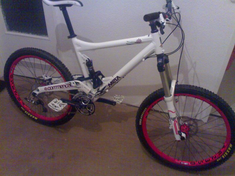

Soooo. war schon lang nicht mehr anwesend.
Momentan sieht meins Meta wie im Anhang zu sehen aus.
Die Gabel ist auf dem Bild auf 180mm gestellt. Fahren tu ich meist 160-170mm
Wobei 180 auch die Geo nicht versauen.
Hab mir Maxxis High Roller aufgezogen. Das Bike kann einfach sehr viel Bergab..
Hochtreten klappt auch noch... nur auf ner Geraden schnell fahren geht nicht mehr. Da ist der Rollwiederstand extrem.
Kettenführung kommt noch. Und heute kommen neue buchsen in den Dämpger (Igludur x)

Hiu, was hast du den da fürn Dämpfer verbaut? Dachte passt nur mit Ausgleichsbehälter am Schlauch!
Grüße Martin!
Sieht übrigens Brutal gut aus mit der Gabel!
