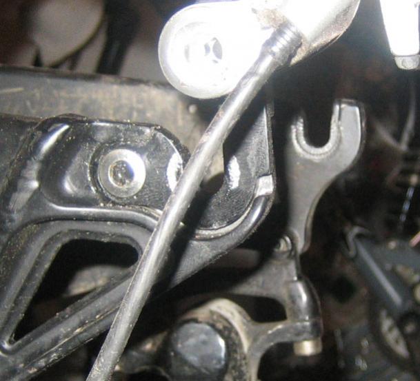

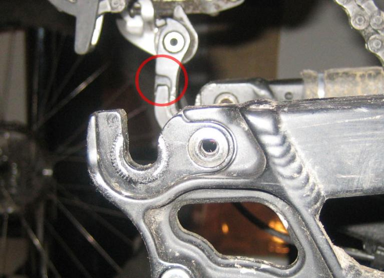

Hi,
sieht das Schaltauge bei euch auch so aus?
Ist mir aufgefallen, als ich die Tage etwas Spiel an der Hinterachse hatte, wenn ich seitlich am Reifen gewackelt habe. Das Schaltwerk und die Kassette haben sich mitbewegt, die Schaltpräzision sich merklich verschlechtert. Die Befestigungsschraube drehte durch, bzw. drehte sich im Rahmen, nicht im Gewinde.
Nachdem ich dann das Schaltauge ab- und direkt wieder anmontiert habe, hat sich das Thema 'Wackeln' erledigt. Auch diese Innensechskantschraube, die vorher durchdrehte, packt nun wieder und alles kein Problem...
bis auf die Tatsache, dass das Schaltauge aussieht, als wäre es zu klein. Das Ausfallende auf der Bremsseite sieht zumindest "passender" aus.
Oder hat das irgendeine, mir nicht einleuchtende Funktion und ich steh auf´m Schlauch? Kompatibilität zum Supreme (da gleiche Ausfallenden/Schaltaugen benutzt werden)?

Hi,
Es geht übrigens um das Meta 5 (2007).
Hast Du schon mal andere Schnellspanner ausprobiert?
Hatte ein ähnliches Problem mit meinem Meta. Seitliches Spiel im Hinterbau. Zuerst hatte ich auch die Schaltaugen im Verdacht, aus dem gleichen Grund wie Du, aber es lag bei mir aber definitiv an den Commencal Schnellspannern, die einfach keine richtige Spannung erzeugen konnten. Die Teile hatten eine zu kleine Klemmfläche für die Schaltaugen und ich hab sie sofort ausgetauscht. Ergebnis: weniger flex im Hinterbau, sauberes Schalten. Bestes (und wichtigstes) Upgrade, dass ich vorgenommen habe.
Die Sache mit dem Spiel hatte sich erledigt, als ich die Befestigungsschraube des Schaltauges gelöst und wieder angeschraubt habe.
Werde aber trotzdem mal andere Schnellspanner auschecken, weniger Flex und sauberes Schalten ist immer gut...
Dennoch sieht das Schaltauge zu klein aus - aber wenn´s bei Dir genauso ist, soll es wohl so sein.

ja, ein einfacher XT Schnellspanner wirkt schon Wunder, die Commencal-Spanner sind das Schlechteste was ich je an Schnellspannern hatte.
Ich bin jetzt mal gespannt wie sich mein neuer Lrs (wenn dann die Felgen endlich lieferbar sind) mit der von Tequesta gekauften 12mm Achse verhält.
Das mit den lockeren Ausfallenden hatte ich auch schon mal, mit etwas Schraubensicherung ist das Problem aber gelöst.

Hab meine am Mini DH auch mit Schraubensicherung (Loctite) angeschraubt.
Die ganze Konstruktion scheint mir sowieso ein Griff in die Kloschüssel. Das Ausfallende hat teilweise nur halbe Materialstärke, die Befestigungsschraube ist wohl nur dazu da damit das Teil nicht rausfällt beim Rad ausbauen und die Formpassung zu der Schwinge... präzise sieht anders aus :lol:
Das ganze wird hauptsächlich durch die Spannung des Schnellspanners in Form gehalten (ich habe auch XT dran).
