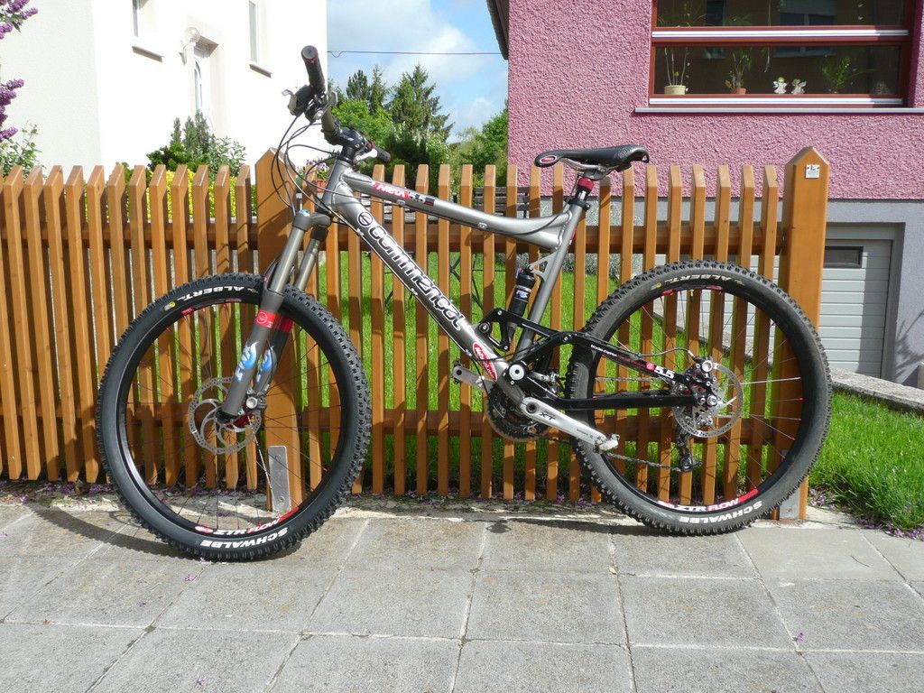

Soo, endlich sind meine neuen Räder verbaut und die möchte ich euch nicht vorenthalten.:love:
(Hope Pro 2/ZTR Flow/DT Revo/Alu Nippel, gebaut von felixthewolf)

Sauber! Wie fährt sich der neue LRS?
P.S.: Warst Du betrunken, als Du den notubes sticker aufgebracht hast? :)
Fährt sich klasse (wie ich das nach meiner ersten Ausfahrt beurteilen kann, hier regenets ja ständig), da knackt nix, verbiegt sich nix (Räder supersteif, Rahmen auch, dank der Steckachse), rollt super und ist leicht! Reifen lassen sich traumhaft leicht aufziehen und sind sofort dicht.
Der Freilauf ist recht laut, keine Ahnung ob ich das mag oder nicht, erspart mir aber das klingeln mit der nichtvorhandenen Klingel. Aber gegen IPod Jogger ist eh kein Kraut gewachsen.
Meinst du den Sticker am Rahmen? Ist eigentlich nur ein Bremsleitungs-Scheuerschutz. Ueber Style hab ich mir da keine Gedanken gemacht ;) Betrunken war ich meines Wissens aber nicht

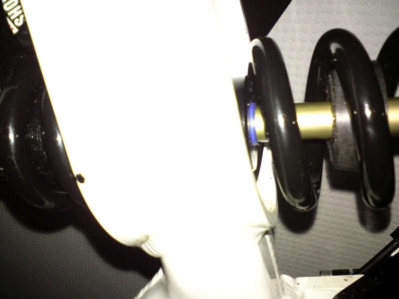

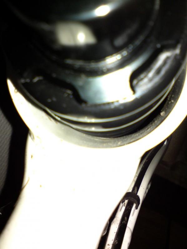

Hallo Leute,
habe ein echtes Problem!!! Habe mir vor kurzem eine RS Vivid 5.1
222/70mm gekauft und eingebaut!Mußte allerdings bemerken dann Ding passt nicht oder garnicht in mein Bike ( Commencal Supreme DH 2007/08 Gr.S/M )!!!
Mir kommt es so vor als ob die Stahlfeder das Problem ist!!!Die scheint Mir ziemlich Fett zu sein!!!
Bilder anbei
Ich hoffe Mir kann jemand helfen???
Danke im Voraus

Die Vivid Dämpfer haben einen 1,5" Innendurchmesser im Gegensatz zu Marzocchi, Fox usw. die haben einen kleineren. Welchen genau weiss ich auch nicht.
Stößt es denn an beim einfedern oder isses nur sehr eng?
Hatte das glecihe problem bei meinem 07er 5.5
