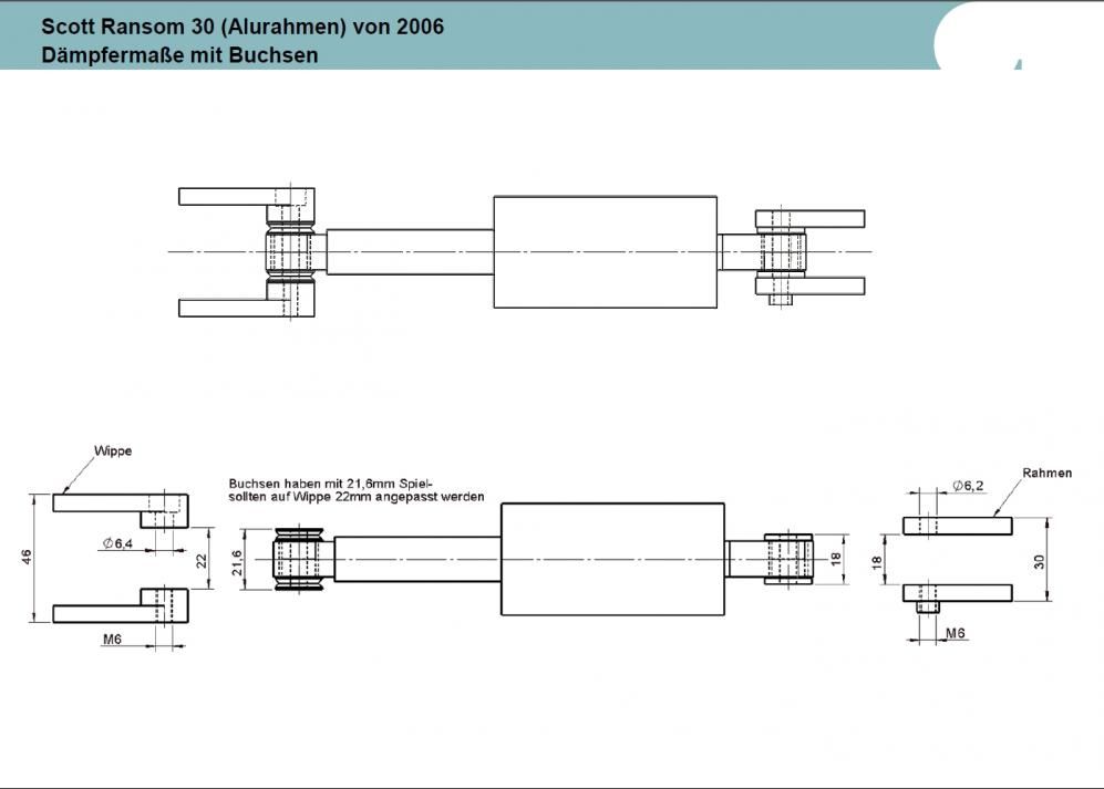

ich möchte gern in mein Ransom Huber Gleitlager in den Dämpfer stecken. Leider habe ich im Moment aber das Bike zur Zeit nicht verfübar. Sobald ich aber wieder fit bin möchte ich es aber gerne umbauen. Meine Frage ist, hat jemand die genauen Maße der Dämpferaugen? Das obere habe ich noch rausbekommen aufgrund einer alten Kolbenstange die ich nachmessen konnte. Das unter Dämpferauge fehlt mir aber. Ich bräuchte Breite und Innendurchmesser ohne Hülse.

Hi Thorenko,
ich hab vor kurzem auf Huber Buchsen umgerüstet und das hat sich sehr gelohnt. Die Original-Buchsen waren immer viel zu stramm und die Schraube am Dämpfer hat sich bei mir trotz Loctite immer wieder gelöst. Wenn man die Wippe an den Dämpfer mit passenden Drehmoment geschraubt hat konnte man diese nur sehr schwergängig bewegen. Die Buchsen von Huber waren absolut präzise gefertigt und liefen nach dem Einpressen absolut spielfrei und trotzdem leichtgängig.
Ich hatte ihm damals Skizzen von den Einbaumaßen zukommen lassen. Ich hab ein 2006er Alu-Rahmen aber ich glaube die Maße sind bei allen gleich. Bei mir hatten die Dämpferbuchsen an der Wippe auch seitliches Spiel was ich auf der Skizze vermerkt habe.
Ich hoffe die Bilder kommen vernünftig rüber.
Du solltest Dir auch das Werkzeug zum Buchseneinpressen mitbestellen, ist ganz simpel und macht das Ein- und Auspressen sehr einfach. Zum Dämpferservice hab ich wieder die originalen Buchsen reingemacht weil die den Dämpfer ja testen und ich nicht weiß ob die mit den Huber-Buchsen klar kommen...
