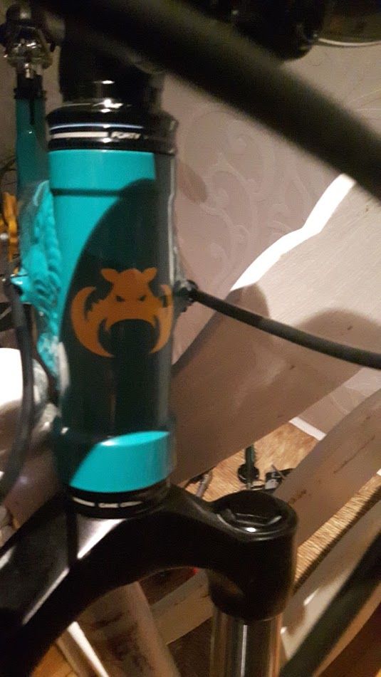

Hallo,
ich bin gerade dabei meine alte Wildsau neu aufzubauen. Sorgen macht mir momentan noch etwas der Steuersatz. Gibt es irgendeine vernünftige Alternative zum 1 1/8" X-Long Steuersatz von Alutech? Trotz der recht schmalen 34mm Innen ist er außerhalb ja sehr breit. Ich suche was in schwarz und wenns geht auch mit weniger als 30mm Stapelhöhe.
Happy trails
Cy-baer
Hm ok ich wusste gar nicht das Alutech die 25mm vorschreibt. Hatte eigentlich an nen Cane Creek 40 EC 34 gedacht, der hat aber nur 12.5 Einpresstiefe. Sollte reichen wenn man keine Roadgaps springt oder?
Das Steuerrohr der Wildsau sieht recht masiv aus, wenn man nicht all zu extrem fährt, hält das auch bei Steursätzen mit weniger Einpresstiefe. Garantie ist ja eh keine mehr drauf.

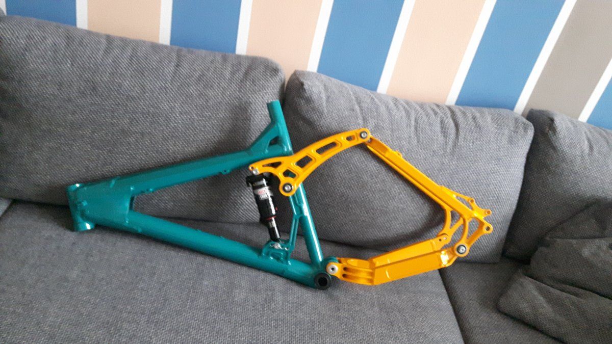

Wenn der Rahmen hier ist gibt's auf jeden Fall erstmal ein paar schöne Bilder. Momentan überlege ich ob nen kleiner Schneideplotter nicht mal ne gelungene Anschaffung wäre.
Er ist da. :)
Gestern Abend alles erstmal provisorisch zusammengelökert. Im Prinzip hab ich schon alle Teile hier, aber erstmal keine Zeit zum Schrauben. Teileliste könnte ich aber mal posten.

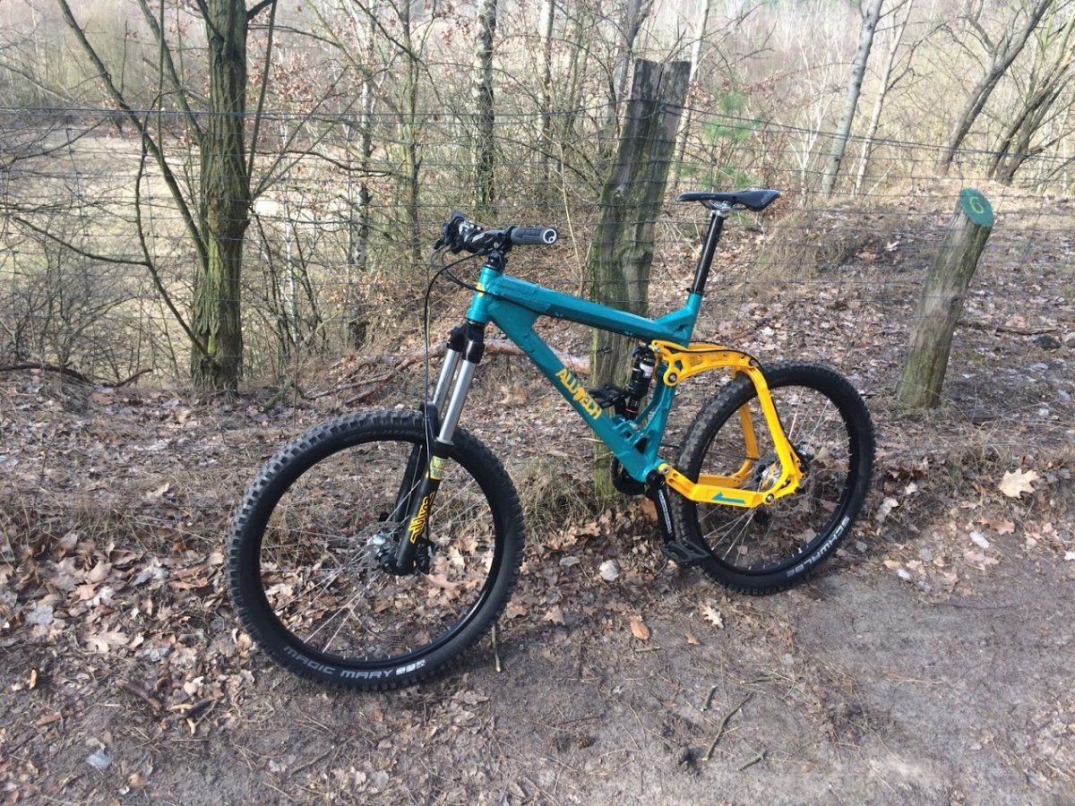

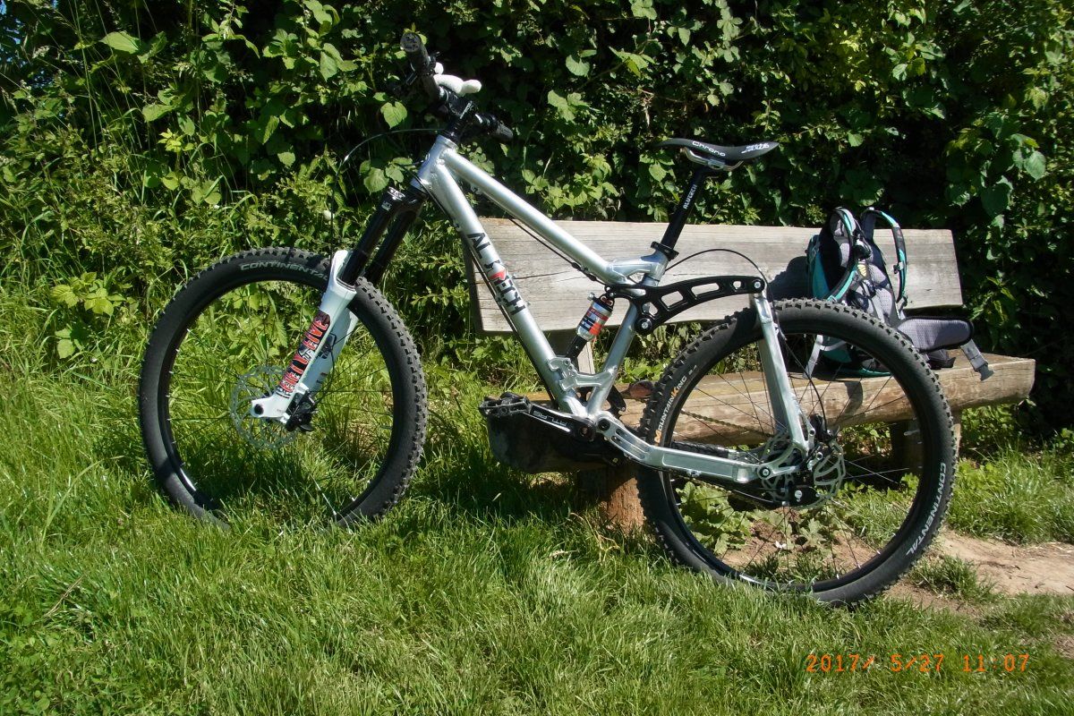

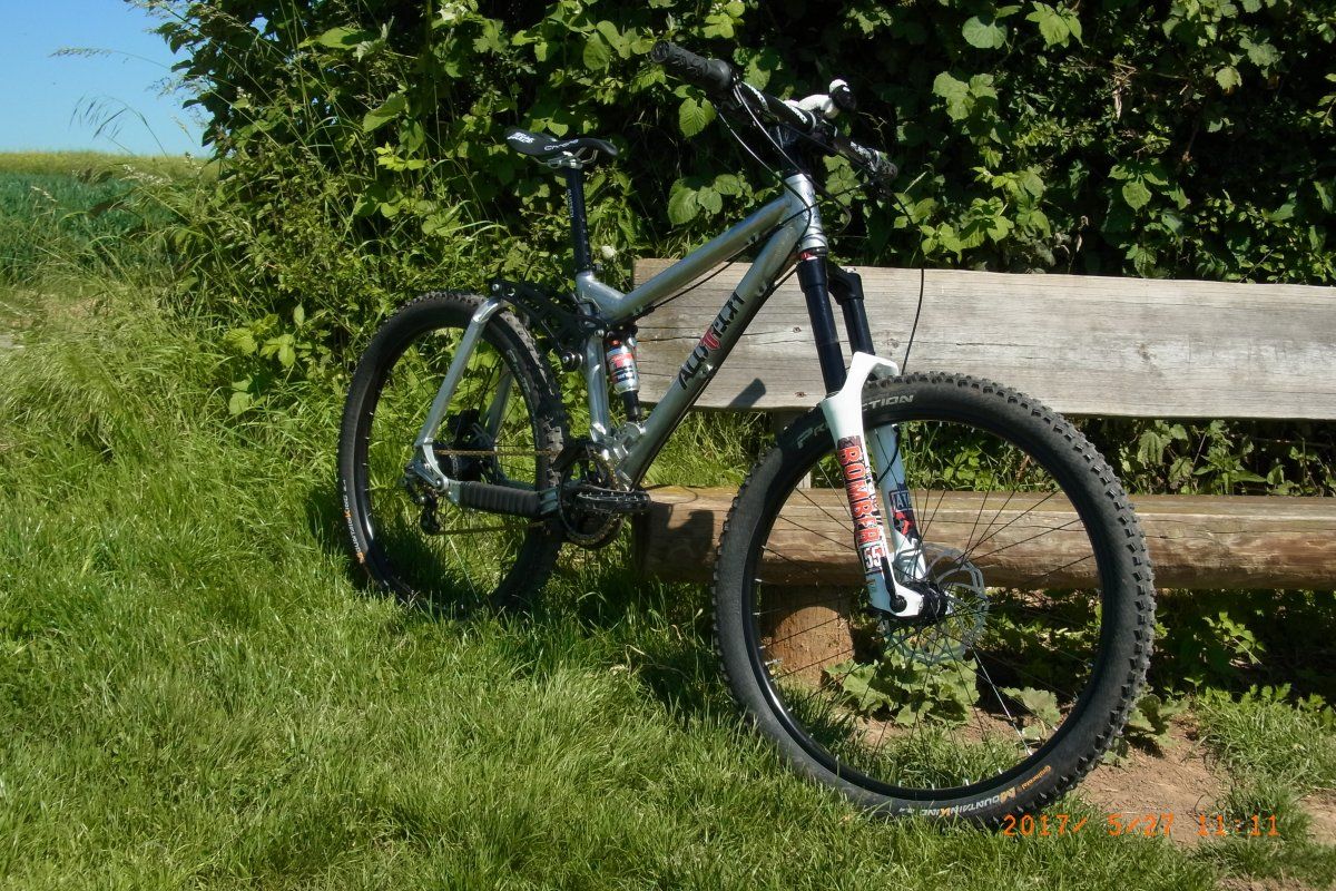

So, mein Schweinderl ist auch wieder fahrbereit.
Restekiste und "Vorratskeller" geleert (daher auch die nicht optimalen Söckchen, aber die werden jetzt erst mal abgefahren),
Gabel von einem guten Freund für ein Essen, also quasi geschenkt,
Bremsen, Steuersatz, Vorderradnabe, Lenker, Vorbau, Sattel und Kurbeln neu.
Leitungsverlegung Hinterradbremse noch naja, aber das durchgefädel durch die Schwinge, so wie es Onkel Jürgen vorgibt, wollte ich nicht wieder. Ich schau mir das morgen mal im Gelände an, wenn Sattel unten und Hinterbau voll eingefedert. Wird aber wohl darauf hinauslaufen, die Leitungsverlegung von Cy-baer zu kopieren. Vorne muss die Leitung auch noch gekürzt werden, das wird dann in einem Aufwasch mit der Hinterradbremse gemacht.
Mit den leichten Söckchen 15,6 kg. Damit bin ich mehr als zufrieden bei der doch recht schweren Gabel und dem Klumpen im Hinterad.
