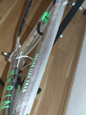

Hallo,
ich könnte einen Marin Indian Fire Trail Rahmen bekommen, vermutlich aus den frühen 90ern. Er sieht etwas oxydiert aus und ich würde ihn gern aufpolieren, weiss aber nicht, ob sowas in Laienhände gehört (Sandpapier hätte ich nicht genommen, eher einen Stoffaufsatz für Bohrmaschine oder Dremel).
Unten mal ein Bild, kann jemand mit Erfahrung einschätzen, ob das Sinn hat?

Waren die nicht auch klarlackiert? Der müsste dann vorher noch runter. Kann man ansonsten als Laie aber durchaus machen. Für gröbere Stellen schon Schleifpapier nehmen (1000er), dann Schleifvlies, dann Polierpaste. Ist aber gut Arbeit und bisschen Sauerei.

Wenn Du den Rahmen abschleifst, gehen leider die augenscheinlich doch noch sehr ansehnlichen decals bei der Aktion kaputt (ich weiß; "ist ja nur ein MARIN!", aber einige hier im Forum schätzen halt auch die sogenannten "Butterbrotrahmen" aus der Zeit (darunter auch ich)). Ich bin ja sonst eher nicht der Freund von "Patina erhalten", aber in diesem speziellen Fall würde ich eine Ausnahme machen wollen.

Hallo, ich suche ja eigentlich eine Möglichkeit, ihn wieder auf Vordermann zu bringen. Für mich ist das nicht "nur ein Marin", sondern eines meiner Traumräder aus meiner Jugend, deswegen bin ich für jeden Hinweis dankbar.
Ich hab so eins. Wollte ich auch abschleifen. Hab dann das Projekt entnervt auf "irgendwann später" verschoben. Den Lack von Hand runterzuschleifen ist wirklich sehr zeitaufwändig. Die "Flächen" gehen recht schnell. Aber wenn man zu den Schweissraupen kommt...

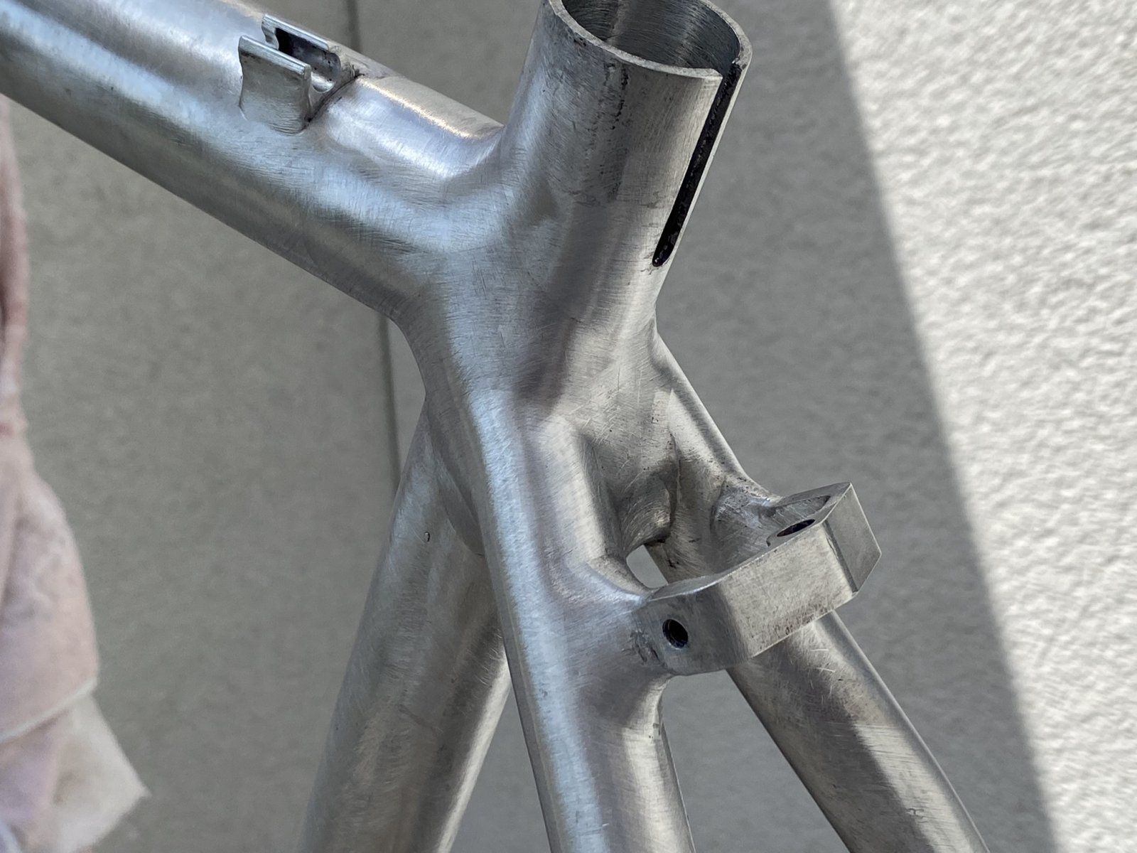

Ich entlacke chemisch daheim auf einem der Balkone mit Clou Universal Lackabbeizer ausm OBI. Dick auftragen, in einen Müllsack stecken, ein paar Stunden warten und dann abkratzen. Den alten Lack und Abbeizer spritze ich mit einem Wasserschlauch von Rahmen und Balkon.
Nach dem Abbeizen:
Im Anschluss dann mit sehr feinem Schleifvlies bearbeiten und mit NervDull finalisieren. Aber glücklich wirst du damit nicht; läuft fix wieder an und du muss regelmäßig nachpolieren.
Das ist nicht viel Abbeizer, was man da benötigt. Das Zeug hat die Farbe und Konsistenz von Sperma und lässt sich sehr dick auftragen. Während des Einwirkens über Stunden/Nacht verflüchtigt sich der größte Teil, den Rest auf dem Rahmen wischt man mit einem Küchentuch ab und dann spitzt man den Rahmen ab. Von der Farbe verbleibt viel im Müllsack. Wir reden hier von haushaltsüblichen Mengen.

Lack runter und Decals erhalten wird wohl nicht funktionieren.
Ich habe die Nacht drüber nachgedacht, ob man irgendwas aufbringen könnte, was durch den Abbeizer vllt. nicht angegriffen wird (Suralin, Panzertape, Silicon, evt. den wasserlöslichen Leim von Tischtennis). Denkbar wäre natürlich auch, sich umzuhören, ob jemand noch Originale Decals rumliegen hat, falls es sowas mal gab.
