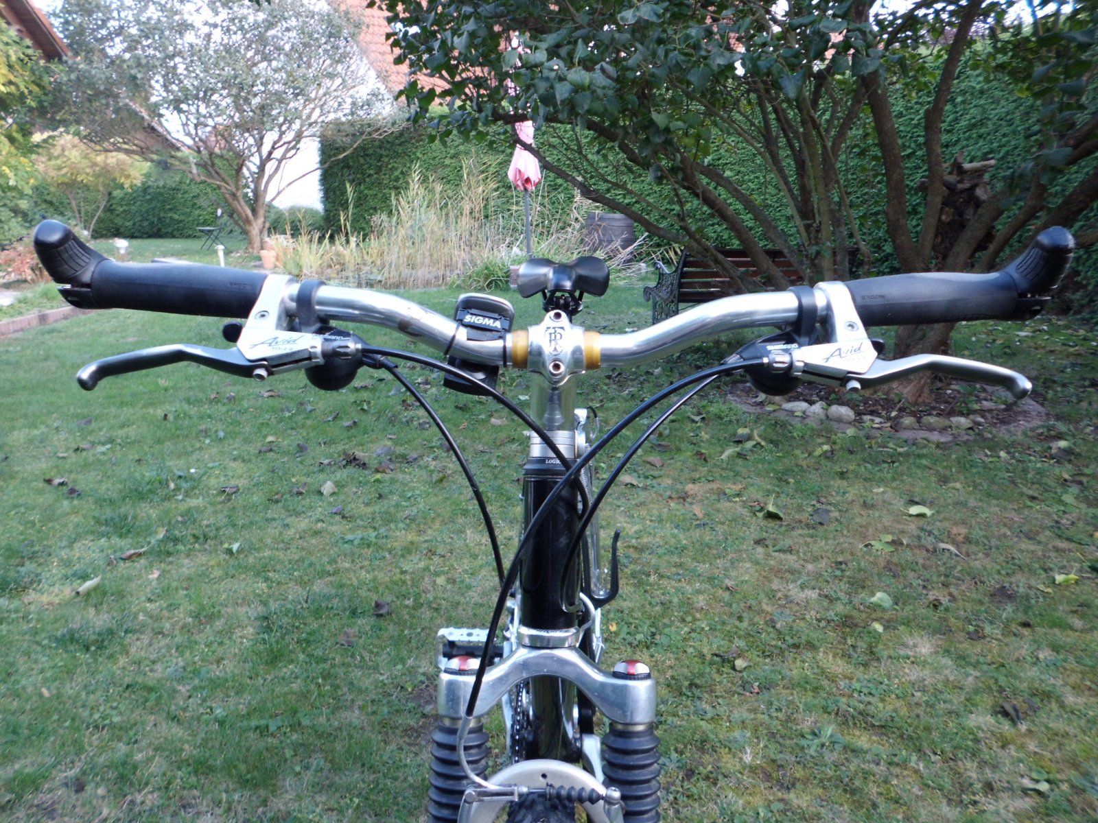

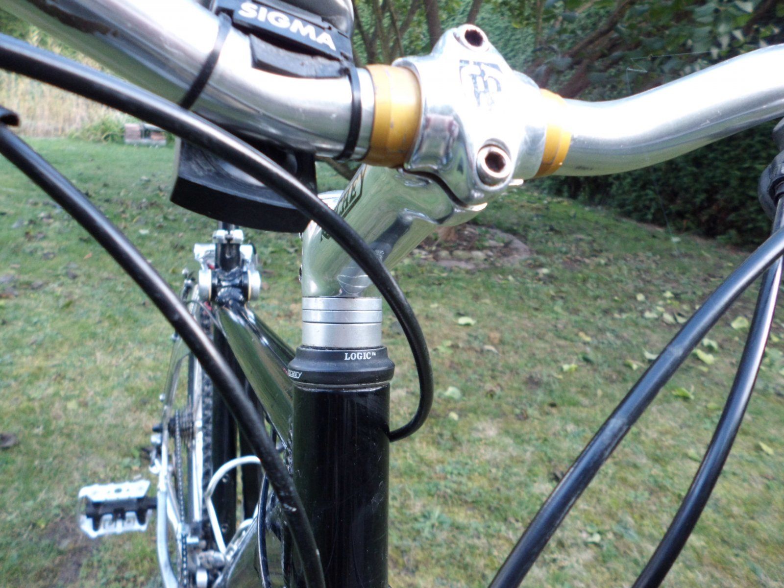

Hier ein paar Bilder - ich mache morgen bei Tageslicht noch welche, mit Blitz bringt es das nicht so.

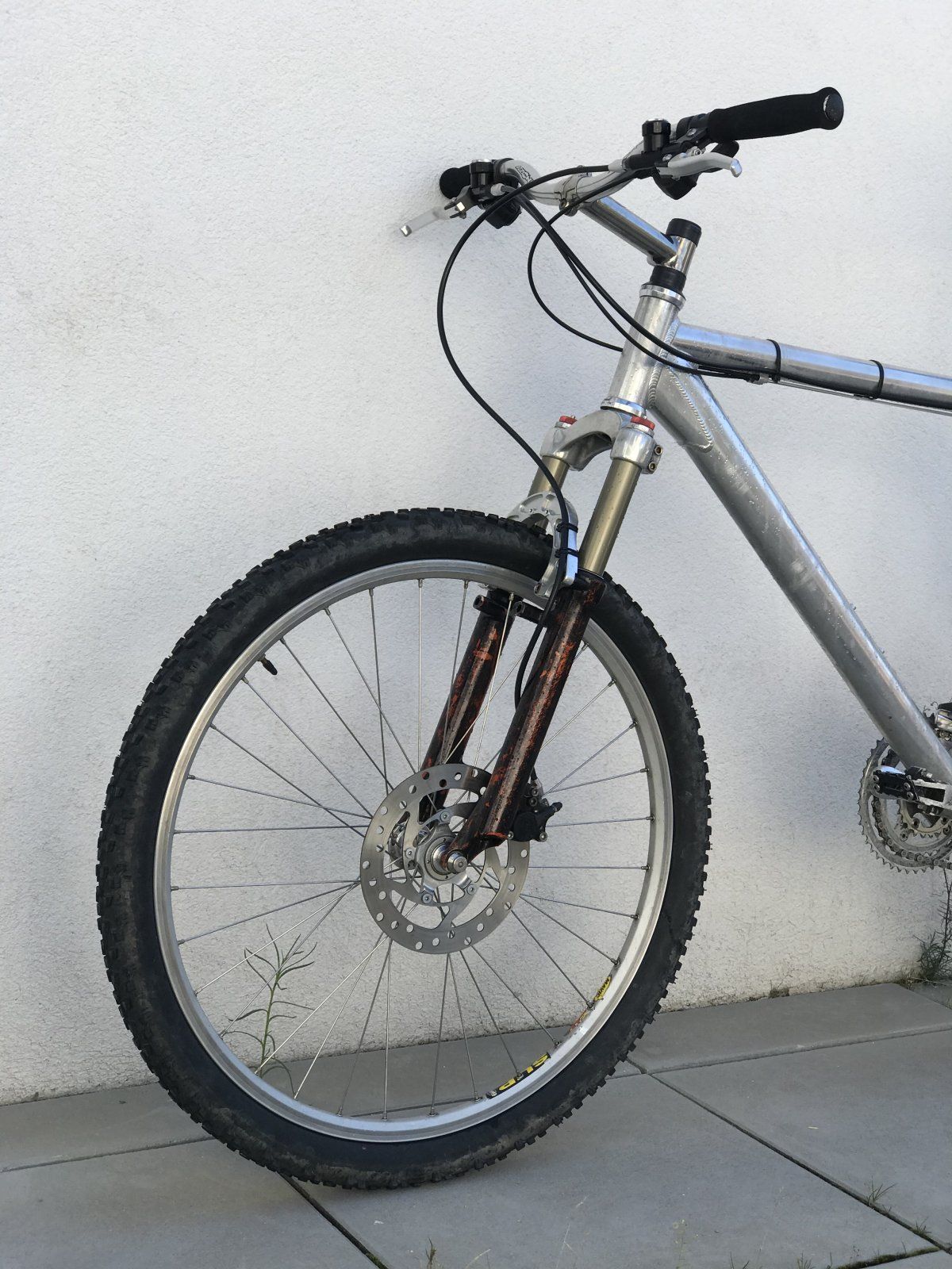

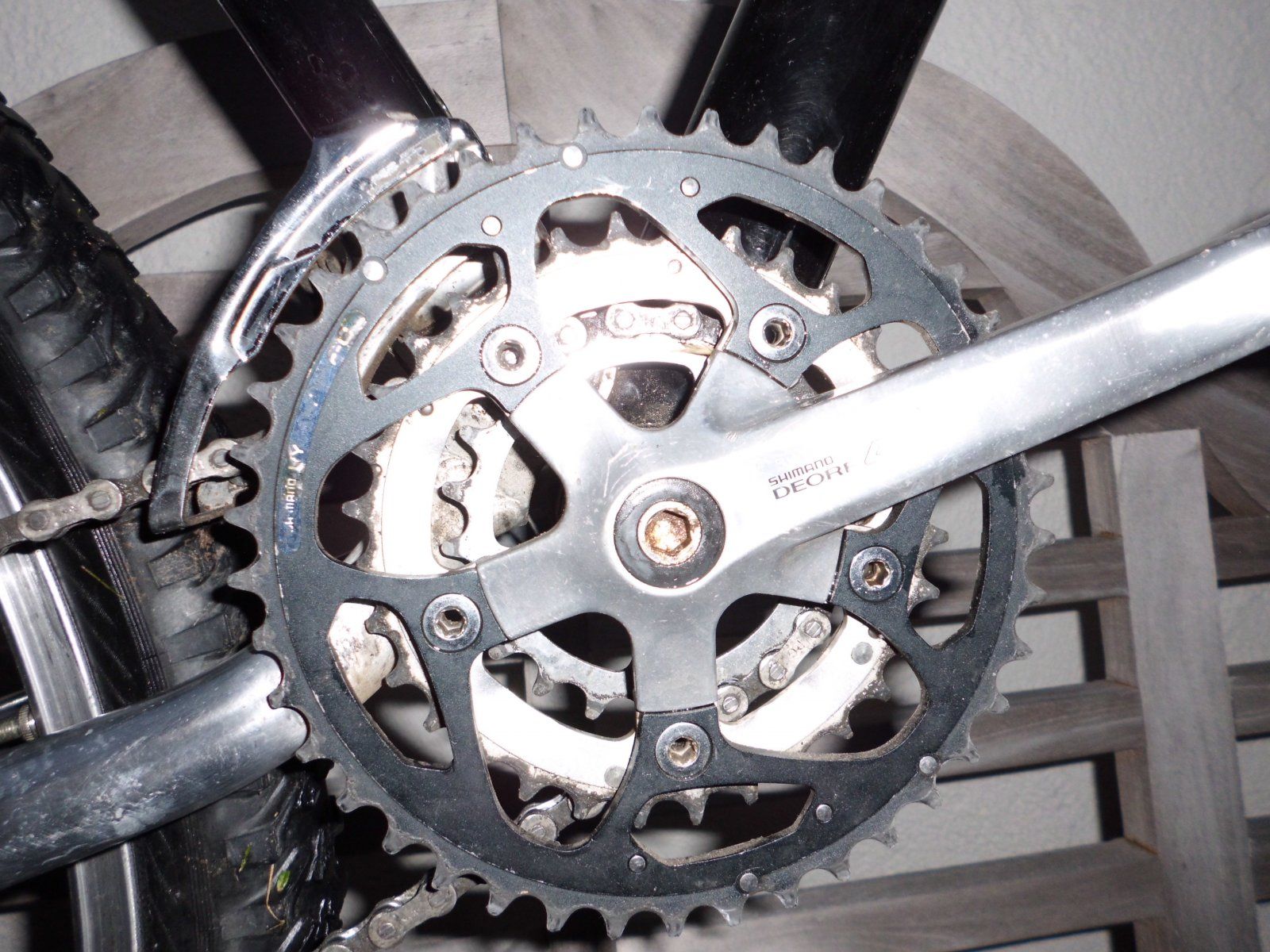

Habe noch ein paar Bilder bei Tageslicht gemacht - was meint ihr zu dem Zustand der Ritzel so ?
Der Vorderreifen hatte wohl mal einen Hit, da franst und beult es an einer Stelle der Seitenwand
An der Mavic-Felge vorne stelle ich aber keinen Schlag fest, läuft - soweit von mir feststellbar - sauber, also kein Eiern zu sehen oder Berührung an den Bremsbacken.
Hinten jedoch scheint es einen Seitenschlag zu geben, die F.I.R. Felge eiert leicht zur Seite und bleibt beim Dreh-Test immer leicht am Bremsbelag hängen. Beim Fahren merke ich nichts.
Allerdings - diese "Nut" gehört da ja nicht hin, nehme ich an.... das ist dann wohl eine annähernd durchgebremste Felge, oder ?

Also ich würde Reifen und Felge schnellstens austauschen...aus eigener Erfahrung, was bei einer platzenden Felge passieren kann :-(
Die Kassette und die Kettenblätter sehen noch sehr brauchbar aus. Alle schön reinigen und vielleicht maximal ne neue Kette drauf. Dann läuft das wieder wie am Schnürchen :daumen: :) 8-)
oh, das muß man nicht haben beim Fahren, war bestimmt Aua... 🚴‍♂️.....🤕 ....🚑
Werd ich tauschen, mal sehen ob und welches Budget sich bis Frühjahr einfindet - vielleicht finde ich ja irgendwas Interessanteres und tausche vorne auch gleich mit, obwohl die vordere Felge ja gut zu sein scheint.

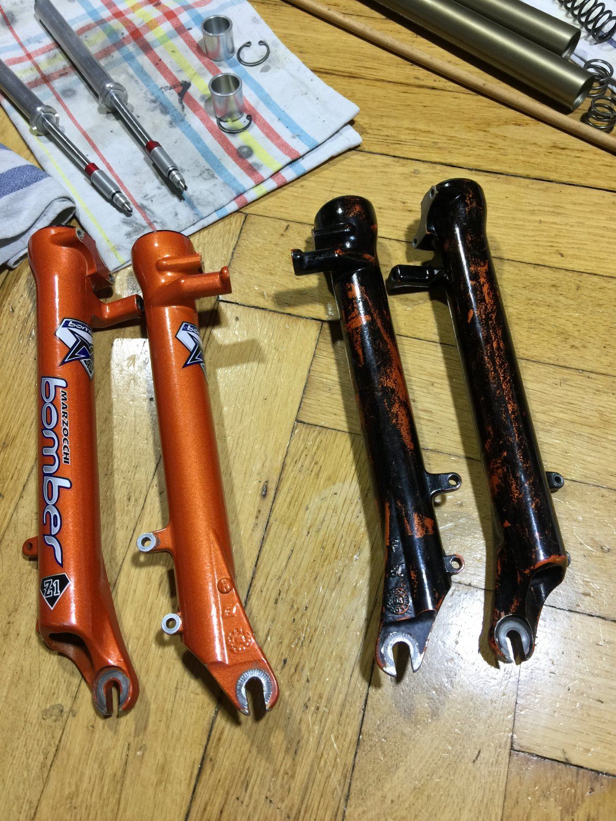

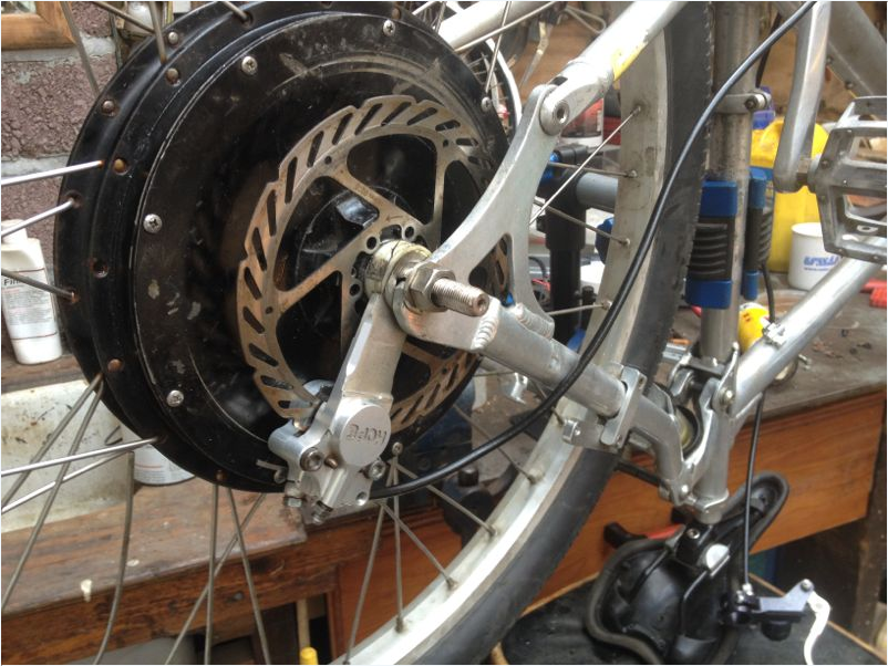

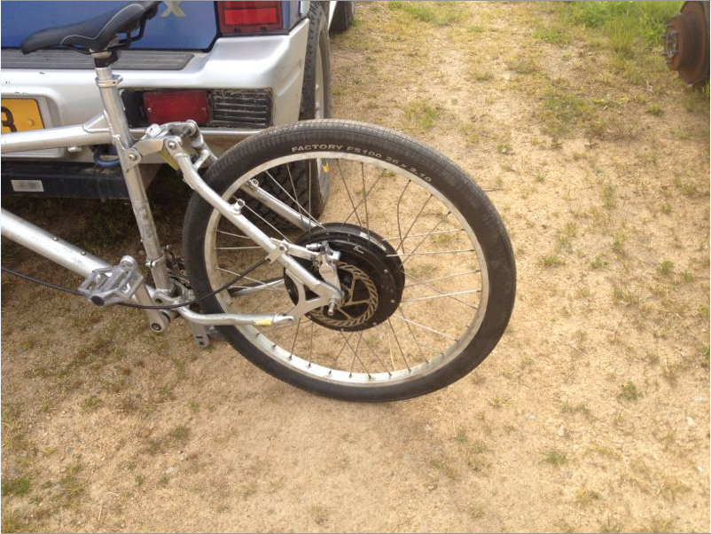

Hätte dunklen Laufradsatz, inkl Scheibenbremsen - von Hope speziell für LTS Hinterbau...
Die vorderen Bremsen passen auf eine Bomber Z1, der hintere zusammengebaut und eine neue Leitung dran geben....

4.: Der angescheuerte Reifen scheint eine Beule zu haben. - Da kündet sich ein eruptives Ereignis an!
5.: Die hintere Felge ist schon sehr abgebremst. Sehr stabil und in silber erhältlich:
Das Ventilloch kann / darf auf 8,5 mm aufgebohrt werden, falls nötig.

Den Vorderreifen hau ich wech.
Mit der Felge auch ein guter Tip - Schwarz ist ja auch noch eine Version dabei in Deinem link.

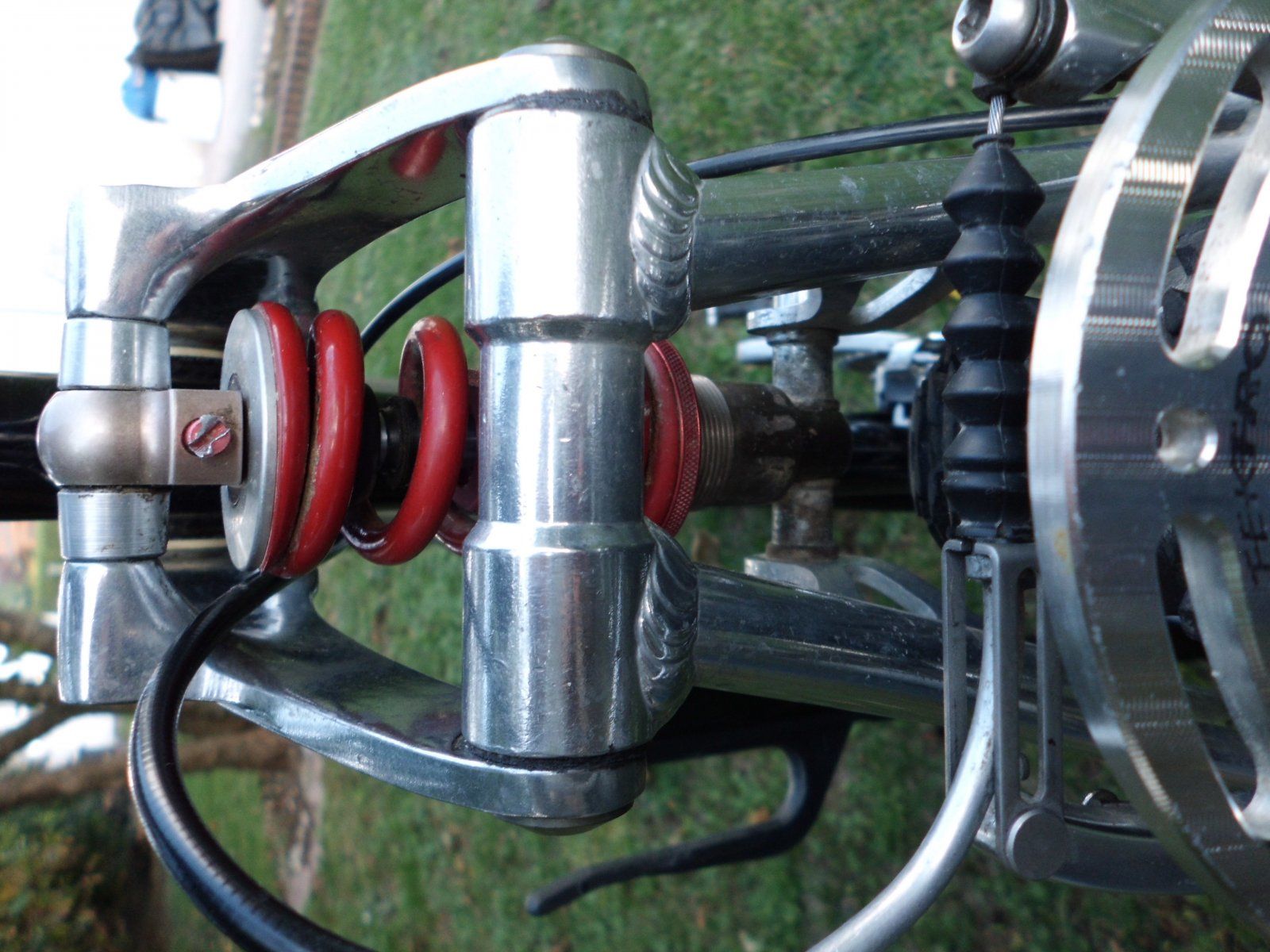

.... ich habe beim Betrachten des Hinterbaus letztens erst gedacht, daß diese Art der Schwinge ohne Felgenbremse besser in Szene gesetzt wäre, aus meiner bescheidenen Sicht.
Gleichzeitig wäre es mit Scheiben möglich, schwarze oder sonstwie gefärbte Felgen zu fahren, ohne daß sich die Seiten blank bremsen oder nach und nach vom Bremsen unansehnlich werden, bis sie mal ganz blank sind.

Ist es bekannt, wie / ob der geschellte Sattel dauerhaft in Position bleibt und fest bleibt ?
Schon interessant für mich....Als Gabel schwebt mir für das LTS ja bisher eigentlich eine dieser unten gelochten Marzoccis vor, die ginge dann wahrscheinlich nicht ?
Also Dein Kit mit der Schelle ist zwar nicht ganz so schick wie hier die integrierte Halterung :
Aaaaber - doch einen Hauch leichtfüßiger und filigraner als dieser :

Ja Hallo - das freut mich ja, daß ihr euch meiner annehmt - vielen Dank !
@ Lupilus .... Da hast Du mir aber ein feines Leckerli hingeworfen.....🐶...😻...🐥...
.... ich habe beim Betrachten des Hinterbaus letztens erst gedacht, daß diese Art der Schwinge ohne Felgenbremse besser in Szene gesetzt wäre.
Und fehlender oem-Zustand würde mich sowieso nicht schmerzen, als alten Custom-Heini.
Wobei dieser Kit ja vielleicht sogar aus der Zeit stammt und Ära-gerecht wäre ??
Wäre wie gesagt für mich eh kein Hindernis....Aber davon abgesehen scheint das dann ein Kit zu sein mit an der Schwinge angeschellter Bremssattel-Abstützung, oder ? Also ohne Bohren und Schweißen (so daß der geneigte mtb-Sammler im Jahre 2170 wieder den oem-Zustand herstellen könnte) ?

"Als Gabel schwebt mir für das LTS ja bisher eigentlich eine dieser unten gelochten Marzoccis vor, die ginge dann wahrscheinlich nicht ?"
Grundsätzlich schon, bloß sind die meines Wissens etwas älter, bzw kann dann der Hinterbau weitaus mehr als die Gabel vorne, finde ich persönlich nicht stimmig ;-) Mein LTS ist Modelljahr 97 (allerdings Baujahr 96) - da kam zeitgleich die Marzocchi Bomber Z1 heraus, Stahlfeder im offenen Ölbad (Motorradtechnik), damals ein Quantensprung in der Entwicklung! Waren die MTB Federgabeln davor noch auf Gewichtsoptimierung ausgelegt - und entsprechend wenig Federweg bzw weich weil leicht, war die Z1 rein auf Performance ausgelegt. Und ich fahre sie heute noch. Meine Z1 hat 2,2kg mein LTS 13,5 kg in Summe, na gut, da sind paar damals schon sauteure Titan Teile dran^^
Die von mir angeführte Vorderbremse passt genau auf die Marzocchi Z1 - und die hat den alten Formula Standard! Achtung da gibt es heutzutage sonst nichts mehr kompatibles! Es gab damals Adapter auf IS2000, so etwas heutzutage zu finden ist eine Herausforderung, Oldtimer eben.
Das Bremssystem (DOT) ist ein geschlossenes System, d h man kann am Bremshebel den Druckpunkt bzw Abstand Beläge zur Scheibe einstellen.
Ich hatte damals noch aus meiner eigenen MTB Rennzeit gute Kontakte in die Branche und habe im Herbst 1996 Rahmen, Gabel und die Bremsen bekommen.

@lupilus meine müden Augen meinen von den Bildern her, Rahmen ist im raw-style gebürstet und die Gabel Bronze mit hellem Kontrast-Verlauf .... ein scharfes Kleid ... ist das die betreffende Bomber Gabel ?
Der ehemals polierte Rahmen hat im Laufe der Jahre (Jahrzehnte) meinen Schweiß und andere Umwelteinflüsse gekostet, ist matt geworden. Nix gebürstet, gefahren. Mein Begleiter seit fast einem viertel Jahrhundert, werde fast melancholisch - LOL.
Ev poliere ich den wieder bei der nächsten Komplettüberholung, mal sehen ob stimmig!
ja, das ist die Gabel.
habe noch eine Reservegabel bei mir, original vs dirt..
Hab`s vom Bild her für ein Airbrush gehalten !
