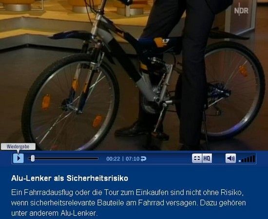

gestern abend kamen zwei Beiträge zu Alulenkern. Übrigens zwei fast identische Beiträge - kleine Unterschiede sind aber drin.
Buten und Binnen, 27.09.2010, 4 min
http://www.radiobremen.de/mediathek/index.html?id=035353
NDR, Markt, 27.09.2010, 7 min
http://www.ndr.de/fernsehen/sendungen/markt/recht_verbraucher/alulenker101.html
Was meint ihr? Ist da was dran? Sind euch schon Alulenker gebrochen?

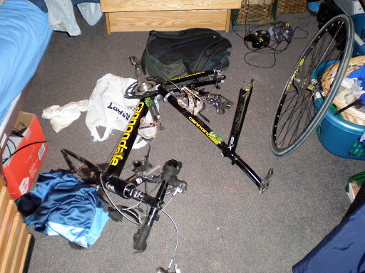

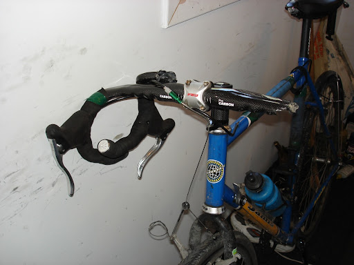

Also mal ehrlich gesagt, ich traue jedem Alu-Lenker deutlich mehr, als Plaste-Lenkern aus Carbon. Bei Carbon-Lenkern ist es schon eher der Normalfall, dass die irgendwann mal schlagartig brechen. Alu-Lenker halten normalerweise ein Leben lang. Hier mal eine kleine AUswahl von Carbon-Lenkern :eek:
