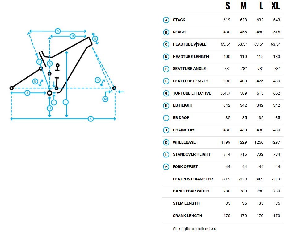

Das ist ja dann immer eine Frage des Wollens. Beim Marin käme ich mit Teilen die bei mir noch rumliegen auf nur wenig über 1k mit dem Rahmen der mir angeboten wurde. Das wäre doch sehr verlockend.
Klar preislich interessant. Ist es diese Geo in L?

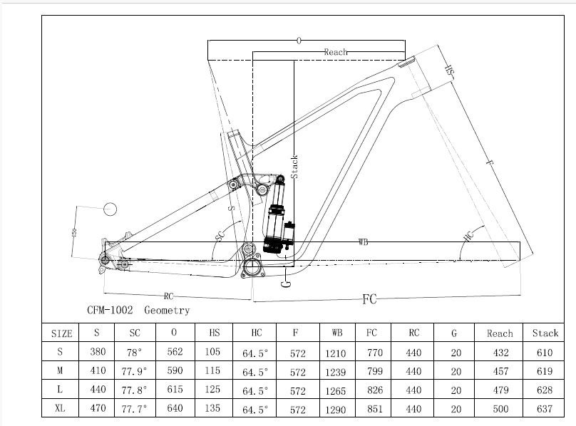

Beim FM1002 ist es schon etwas ausgewogener
Der Lenkwinkel ist minimal steiler aber mit längeren KS, da ist der Unterschied Front-Rear nicht so extrem.

Das Marin ist meinem Sentinel V1 in L ähnlich. Aber das Marin hat 0,5° flacheren Lenkwinkel, 5mm mehr Reach, 5mm kürzere Kettenstreben, also zusätzlich ist das Front-Rear-Center nach vorne vorschoben.
Ich bin 1,86m und hing voll auf der Front um das Bike zum Arbeiten zu bringen, der TE ist 1,73m.

Das Slayer ist eine Ballerbude, macht in meinen Augen keinen Sinn der Vergleich zu einer Ballerbude für den TE. Außer der TE plant öfters Shuttle-Einsätze mit FF Helm.
Das stimmt allerdings, wollte nur meine Gedanken zur Größenauswahl teilen, da das vielleicht helfen könnte.
Denke auch die Kategorie Canyon Spectral, YT Jeffsy oder Trek Fuel EX sollte passen.
So schon gefahren?
Leider noch nicht, warte schon seit ner Weile auf den 29er Link, der soll wohl hoffentlich bald kommen.
