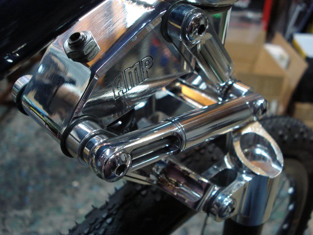

So, dann gibt es mal ein paar Bilder in der Chronologie....
AMP F-1 :
file.php
AMP F-2 :
AMP F-2 DH :
(C) Gruenbär
AMP F-3 XC:
file.php
AMP F-3 Carbon :
AMP F-4 BLT :
file.php
