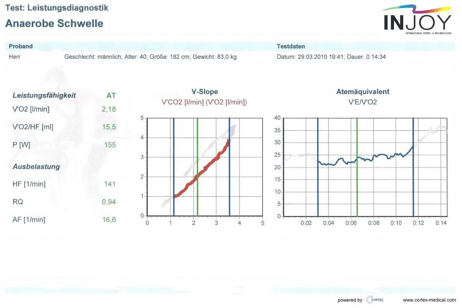

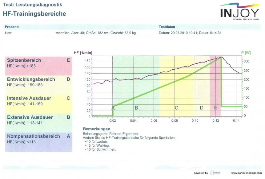

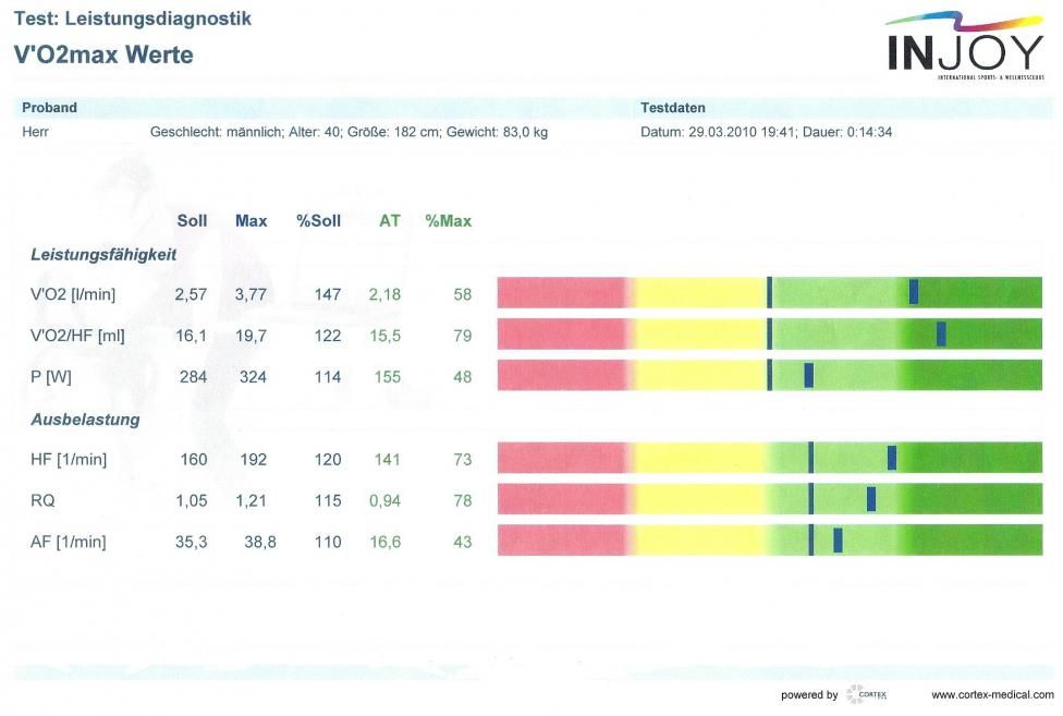

Hallo zusammen,
ich habe im letzten Jahr eine Leistungstest gemacht. Leider kann ich daraus nicht ableiten wie gut oder schlecht mein Trainingsstand ist. Ich möchte gerne mal die Kurzstrecke (40km/900Hm) in einer Zeit von 2:30h fahren. In diesem Jahr bin ich bisher ca. 500km (MTB+Rennrad) gefahren weiterhin war ich regelmäßig 1x pro Woche im Fitnesstudio mit Gerätetraining, Ergometertraining (ca. 45min.). Ich habe den Eindruck, dass sich mein Trainingsstand trotz Training nicht verbessert (Kopfschmerzen nach Kurzstrecken-MTB bzw. längerer intensiver Belastung / Durchschnittspuls 160). Was mache ich fasch?
Vorab vielen Dank
Gruß Christoph

zuallererst: Was war das für eine Leistungsdiagnostik: Wie lief sie ab? Auf einem geeichten Ergometer? Stufendauer? Laktatwerte wurden nicht gemessen oder?
Wenn es sich um einen guten Platz für eine LD handelt hättest du doch auch den Sportmediziner (wahrscheinlich war es beim injoy aber keiner?) fragen können. Ich denke das dies sinnvoller als eine Ferndiagnose im Forum ist.
Hallo Domme02,
war ein Ergometertest mit Maske (keine Ahnung ob geeicht oder nicht). Alle 2 min wurde die Wattzahl erhöht. Ich sollte jeweils konstant 2min mit Trittfrequenz 70 1/min fahren solange wie möglich. Bin allerdings nicht bis zur vollkommenen Erschöpfung gefahren, habe die Trittfrequenz nicht mehr geschaft und deshalb aufgehört. Hier wurde auch der Puls gemessen.Blut wurde nicht abgenommen. Weiterer Umfang des Tests waren Überprüfung der Muskulatur (Rumpf, Bauch, Beine..) sowie die Beweglichkeit....
Die Erklärung des Tests war mehr oder weniger dürftig so in der Art "Test war ganz gut... Trainiere überwiegend bis Puls 141 dann wirds besser"....
Viele Dank
Gruß Christoph

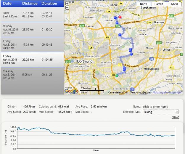

joa das könnte sein. ziemlich bergig ist es hier nicht wirklich. hab hier mal eine aufgezeichnete strecke.

Hallo Forum,
vielen Dank für die Infos. War leider ein paar Tage nicht "online". Bin jetzt leider nicht wirklich schlauer
Was haben die Werte in meiner LD zu Bedeuten? Wo gibt es Vergleichsmöglichkeiten!
Ich habe nach einer 3h-Belastung (mit Durchschnittspuls 160) leichte und gegen Abend zunehmend starke Kopfschmerzen. Während der Belastung habe ich aber keine Symptome...Ist mein Durchschittspuls zu "hoch"????Ich trinke während der Belastung regelmäßig ca. 750ml/h (2/3Mineralwasser+1/3Apfelsaft evtl. auch isotonische Durstlöscher).
