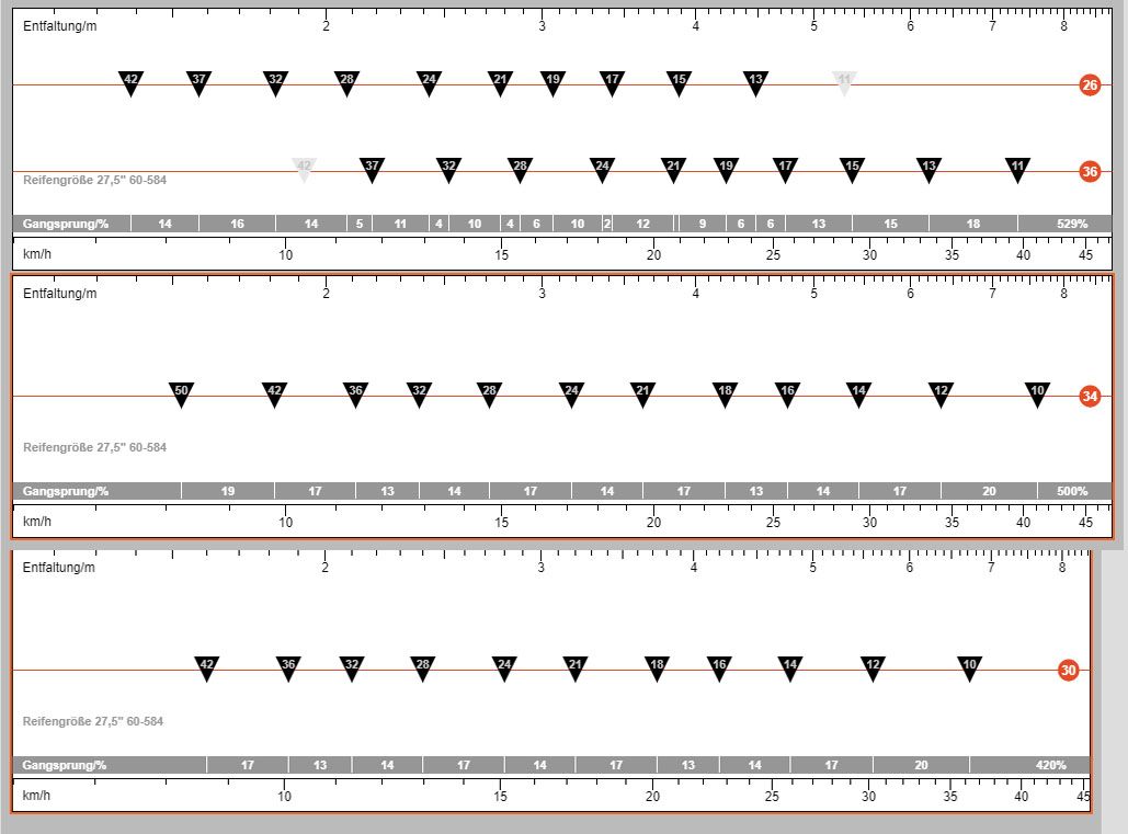

Das Einzige was mich wirklich am CF7.0 stört ist die 1x11 Schaltung. Ich komme aktuell mit meinem Bulls Copperhead das 2x11 hat bei 15-18% Steigerung im kürzesten Gang gerade so den Berg hoch. Um diese Übersetzung mit 1x11 zu erhalten müsste ich schon mit einem 26er Blatt fahren und dann fehlt oben raus einfach eine ganze Menge. Hätte das CF 7.0 2x11 oder 1x12 wäre es schon in meinem Warenkorb..
Hier mal der Ritzelrechner und der Vergleich meiner aktuellen 2x11 sowie der 1x12 vom Al 6.0 Race und dem CF 8.0 Race sowie der 1x11 vom CF 7.0:

Hat die 1x12 Schaltung noch anders geformte Zähne im Kettenblatt um die Kette sauberer laufen zu lassen? Hab da noch etwas im Hinterkopf das ich in einem Werbevideo von SRAM gesehen habe.
Sram hat die Zahnform verbessert, aber die 11fach Blätter funktionieren deshalb nicht schlechter. Wenn Dir die Zahnzahl passt, kannst Du das 11fach erstmal runterfahren, das geht eh schneller als Dir lieb ist. Ich würde gleich ein ovales nehmen, von Sram kostet das leider noch 100€, falls man sich dadurch eine Verbesserung erhofft.
Am CF 7.0 race ist eine RF Aeffect. RF gibt zu deren NW Kettenblättern volle 12spd Kompabilität an. Außerdem gibt es jetzt auch günstige Stahl-Kettenblätter.
Ich mag meine Aeffect. Kann im Zweifel ein Shimano-Imnenlager verbauen und das Ding sieht recht sexy aus. Ob eins von den neuen SRAM blättern die Kette besser hält? Weiß nicht, habe so eine kleine Kettenführung und es fährt sich super - ohne fällt sie doch ab und zu runter.
Eine 11fach Kassette mit 10-50 hat dann höchstwahrscheinlich noch eine größeren Abstand der Gänge.
