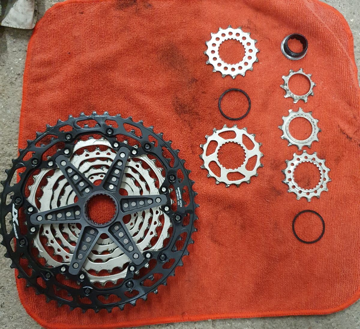

wenn die kassette so spiel hat (im video glaub ich axiales spiel auf dem freilauf zu sehen?) kannst du einstellen was du willst... (ich hatte das selbe mal mit einem 11-fach road freilauf, bei dem der spacer gefehlt hat für die mtb kassette - aber das kann ja bei microspline nicht sein)

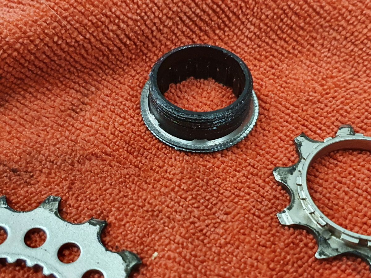

ist der spacer beim lockring vorhanden? (siehe bild)

Nein, den habe ich montiert :)

In der Reihenfolge war die Kassette montiert:
Spacer am Lockring:
