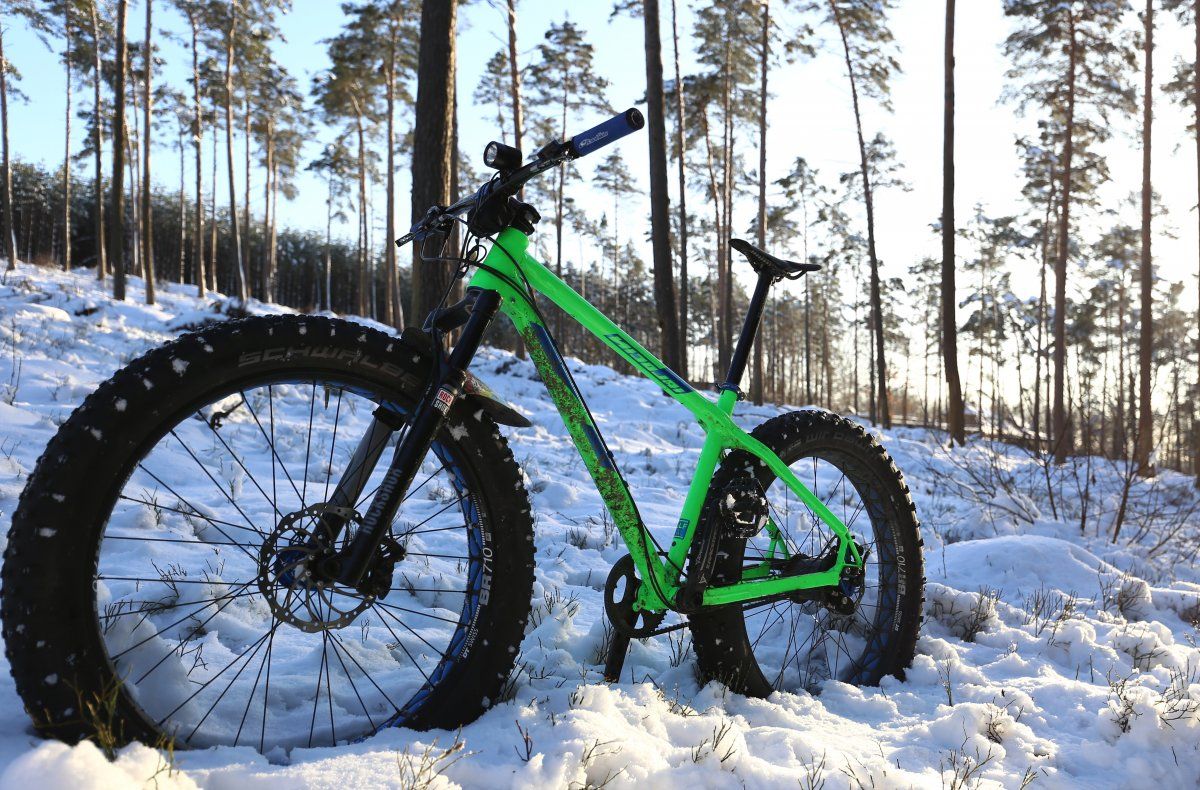

Hi guys, sorry for writing English but my knowledge of German is below zero.
I been watching from side for a while, but I would like to share my version of fat argon.
Hire is lot of bikeporn material already, but my version is unique:) to.
Components:
frame – Nicolai Fat Argon Pinion city camo dizy size L
forks – German:A Flame Wide / Salsa Makwa (winter fork)
seat post – KS lev 150мм
seat – Ergon SME3 Pro Carbon
seat post clamp Thompson
headset– Hope
stem–Thompson elite x4 60mm
handlebar –Thompson Trail C
grips– Ergon GA1 evo
transmission– Pinion p 1.12
sprockets– 2 x Carbongates CDX 39t
drive belt- 122t CDX
bash guard – SRAM Truvativ
pedals– Spank oozy
brakes Tune KILL HILL 180mm discs
wheel set Nextie black eagle 2 65mm, pillar aero, fatking/onyx
tires– 45 NRTH Vanhelga/ Maxxis Mammoth/ D4 depends from season
weight 16kg of fun
Link to photo album
http://fotos.mtb-news.de/s/79935
I hope it work
P.S:
Sorry, some technical problems? During editing and straightly after saving it showing pictures, but after page update it does not show anything any help.

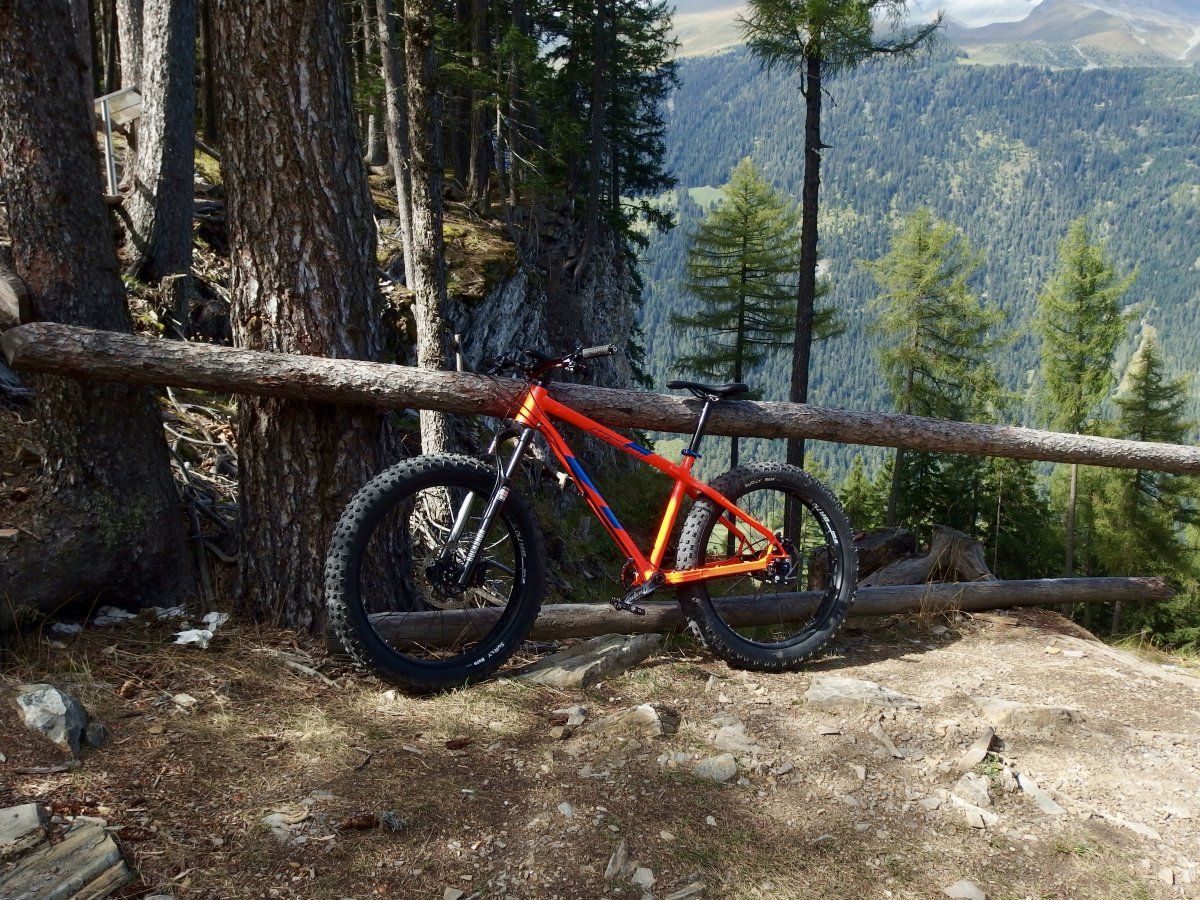

Hallo,
ich habe bei meinem 2016er Argon Fat eine Speedhub 500/14 XL - CC DB OEM (Artikel-Nr. 8027XL) in 170mm einbaubreite verbaut. Die Variante mit OEM2-Achsplatte und Monkeybone PM-Adapter zur Drehmomentabstützung kann ich nicht empfehlen, am besten nimmst Du die OEM-Achsplatte zur Abstützung des Drehmoments direkt im Ausfallende.
Ist der Rahmen denn bereits mit einer Rohloff-Zugführung ausgestattet ?
Flashy Orange mit Decals in Hoshi-blau
Gruß
Lars
