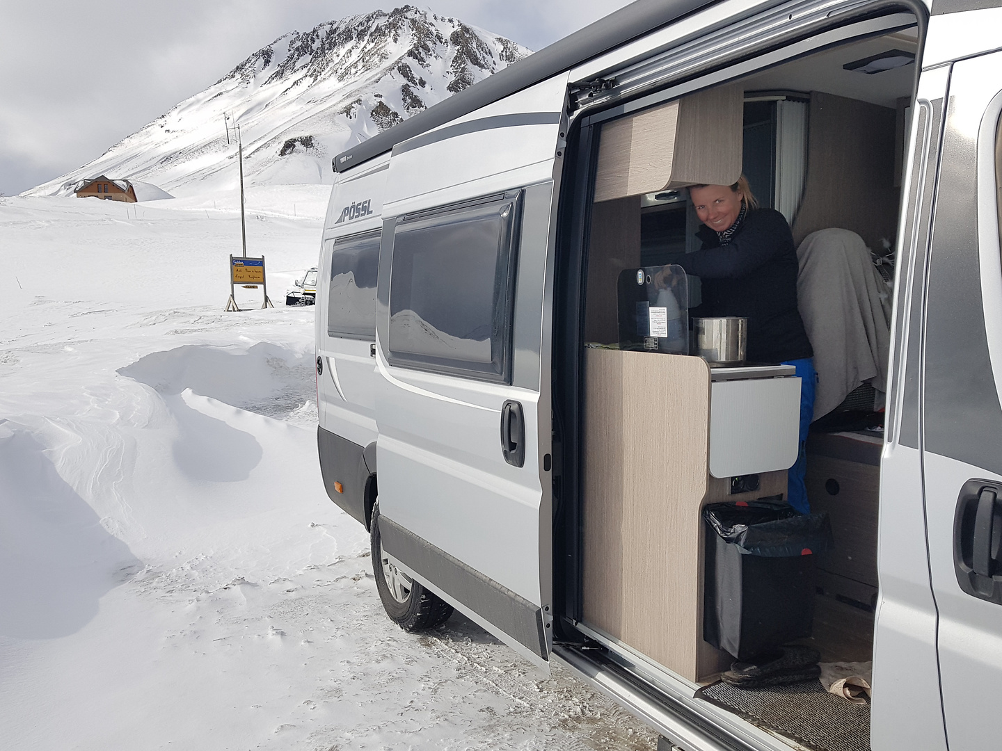

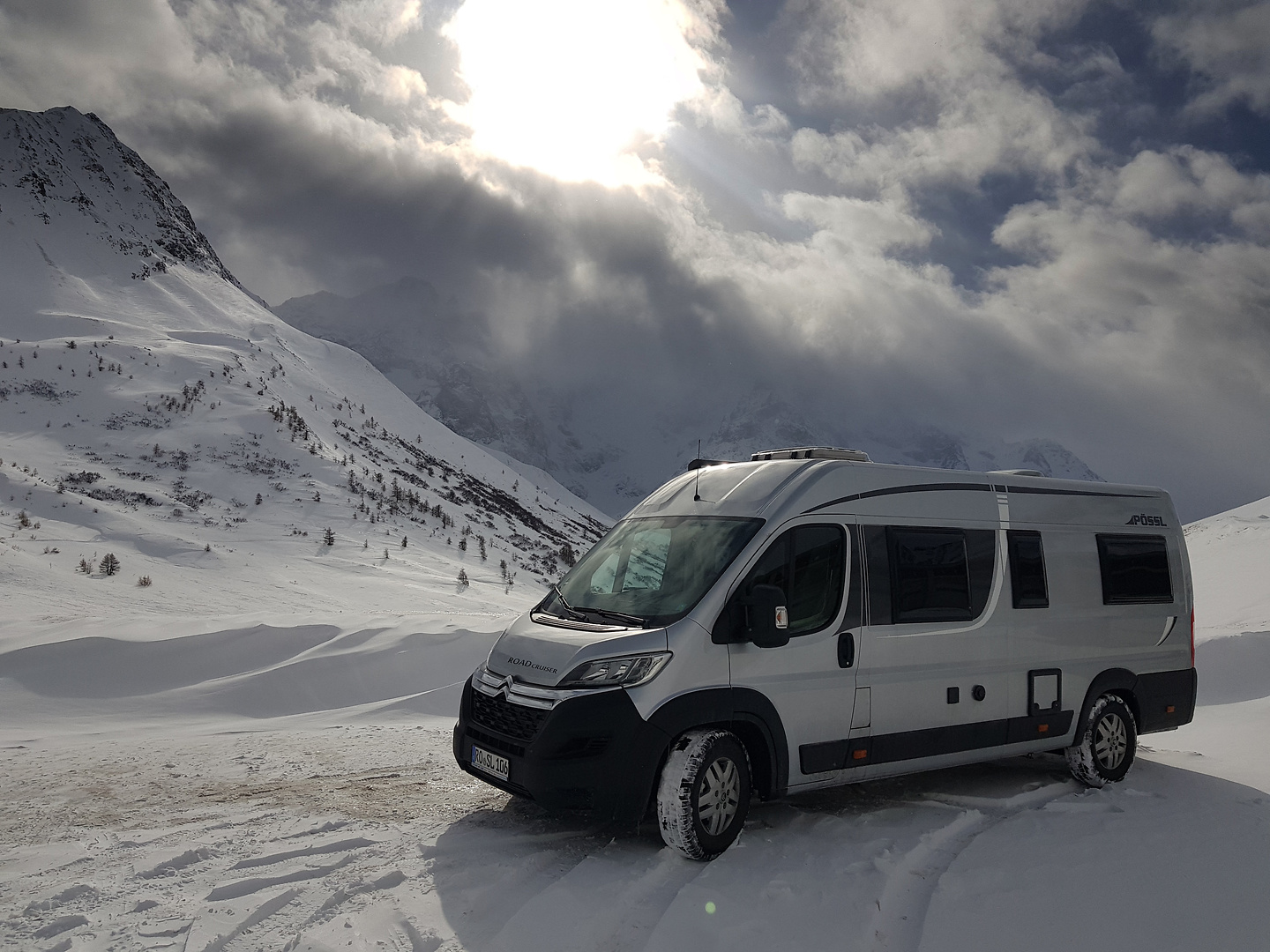

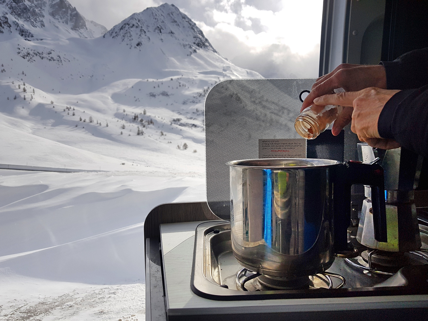

Ist auch unser erstes Mal im Winter... und überhaupt im Wohnmobil. Im Sommer bin ich ja sonst lieber etwas leichter unterwegs. Heizen ist erstaunlicherweise überhaupt kein Problem: Gas-Standheizung mit zwei 13-Liter-Flaschen im Kofferraum. Abends macht das kuschlige 20 Grad im "Wohnzimmer", nachts drehen wir's auf 12 Grad runter, da schlaf ich am besten. Auch tagsüber bleibt der Wagen geheizt auf 7 Grad, damit das Wasser nicht einfriert. Damit reicht uns eine Gasflasche für zehn Tage, tauschen kann man an jeder Tanke und in Frankreich auch an den großen Supermärkten (kostet ca 30E). Gekocht wird damit natürlich auch (fast täglich) und das Wasser für die tägliche Dusche ist brutzelnd heiss. Der Wassertank hat einhundert Liter, das reicht drei bis vier Tage.
Wir stehen nie am Campingplatz und nie mit Strom. Das geht sich prima aus, wenn man alle zwei bis drei Tage mal weiter fährt. Die Franzosen sind extrem entspannt, was Wintercamping auf den Parkplätzen der Seilbahnen in den Skigebieten angeht. Manchmal zahlt man einen geringen Betrag (ca 5E) an nem Automaten, meistens kostets gar nix.
Also alles in allem: alles easy. Die Vermieter meinten vorher alle, Kastenwägen wären nicht wintertauglich. Bullshit... das geht prima. Dazu muss man sagen, dass wir auch einen ziemlich milden Winter erwischt haben. Wenn man ständig gegen minus zwanzig Grad anheizen müsste, wäre das Gas wohl schneller alle.
