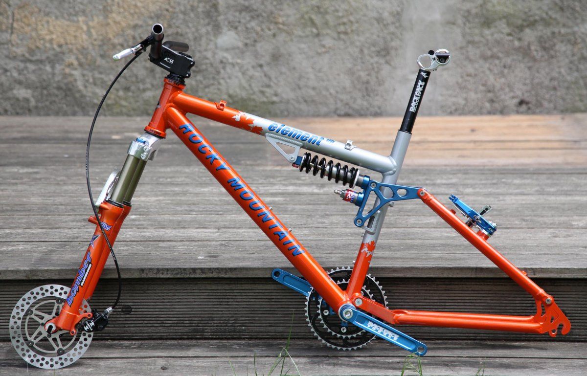

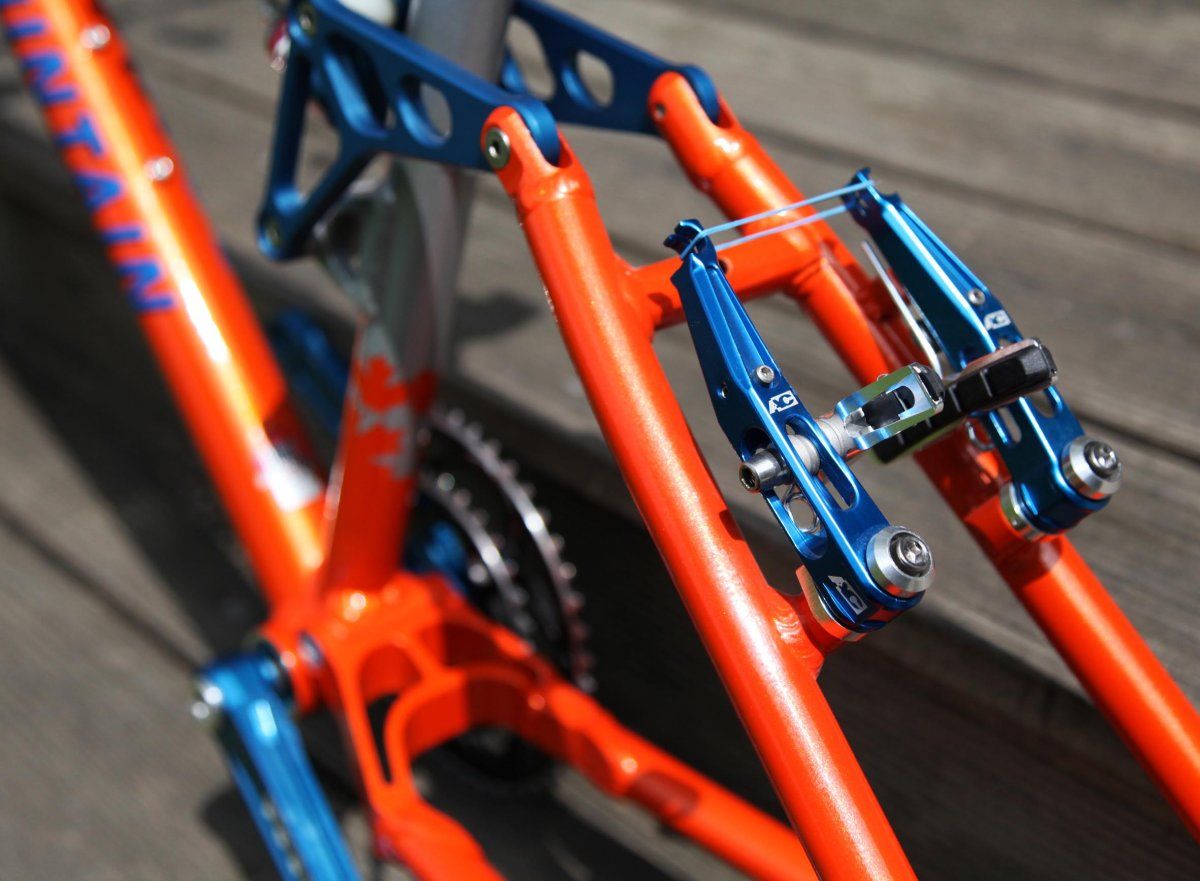

Nach langer Pause nun mal ein Update:

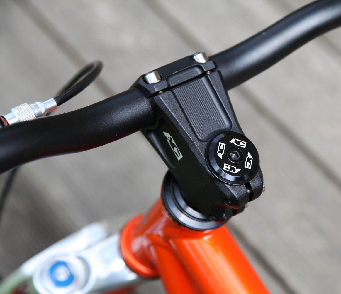

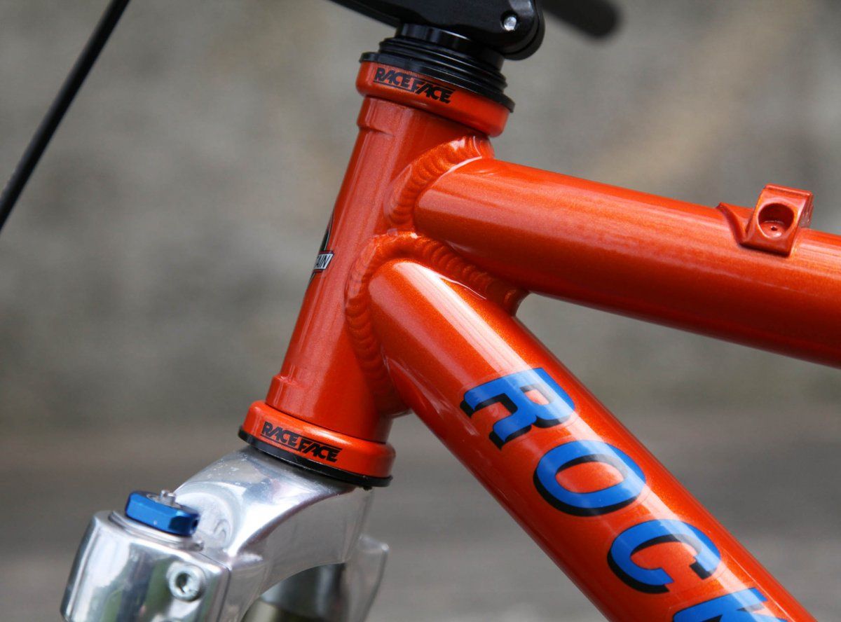

Mein ursprüngliches Farbkonzept habe ich über den Haufen geworfen. Da die Umlenkwippe in einem sehr speziellen blau eloxiert ist passen nur die Race-Face Kurbeln perfekt dazu. Bei dem blauen Race-Face Titan-Innenlager und den blauen AC-Bremsen konnte ich jedoch nicht widerstehen. Mit ganz viel Glück habe ich noch einen neuwertigen Race-Face Steuersatz in Rahmenfarbe ergattert. Sieht nun fast wie ein integrierter Steuersatz aus. Da meine ursprüngliche blau-silber-Planung bei all den leuchtenden Farben schnell in den Augen weh tut habe ich mich nach langem überlegen zu einer ausgewogenen schwarz-silber Mischung entschieden. Weitere Farben (weiße Schriftzüge...) versuche ich zu vermeiden.

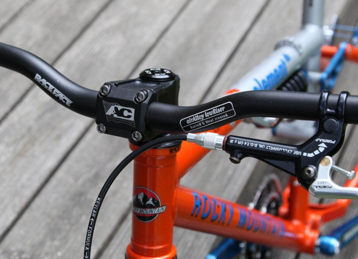

Die Komponenten möchte ich möglichst in Gruppen verbauen (Race-Face: Kurbeln, Kettenblätter, Innenlager, Sattelstütze, Lenker, Steuersatz // AC: Hinterradbremse, Vorbau, A-Head -Kappe).
Von Hope habe ich nun komplett Abstand genommen. Die Formula Bremse des Originalaufbaus kommt jetzt dran, nachdem ich nun endlich den passenden Adapter gefunden habe.
Geschaltet wird voraussichtlich mit der alten XT und etwas neueren XTR-Shiftern in schwarz mit filigraner Aluminium-Klemme. Die Teile zu bekommen sollte kein Problem sein.

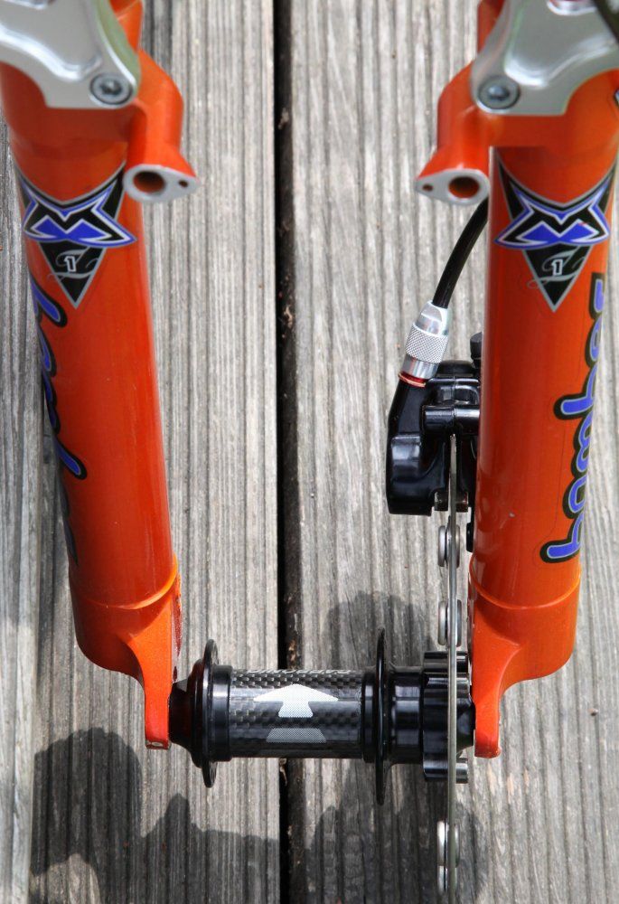

Sorge bereiten mir derzeit die Laufräder: Hinten soll eine Mavic 121 oder 521 Ceramic DH-Felge drann, vorne die selbe in eloxiert. Außerdem hätte ich gerne eine schwarze AC-Nabe für hinten. Die Speichenzahl soll vorne und hinten gleich sein. Bisher habe ich die Formula Nabe in 36 Loch, eine Mavic 521 elox. in 36 Loch sowie eine Mavic 121 ceramic in leider 32 Loch.
Wer passende Teile im neuwertigen Zustand entdeckt oder zum Tauschen hat bitte melden!
