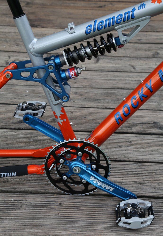

Gestern ist die Lieferung von "Goetz-Pulverbeschichtung" eingetroffen.

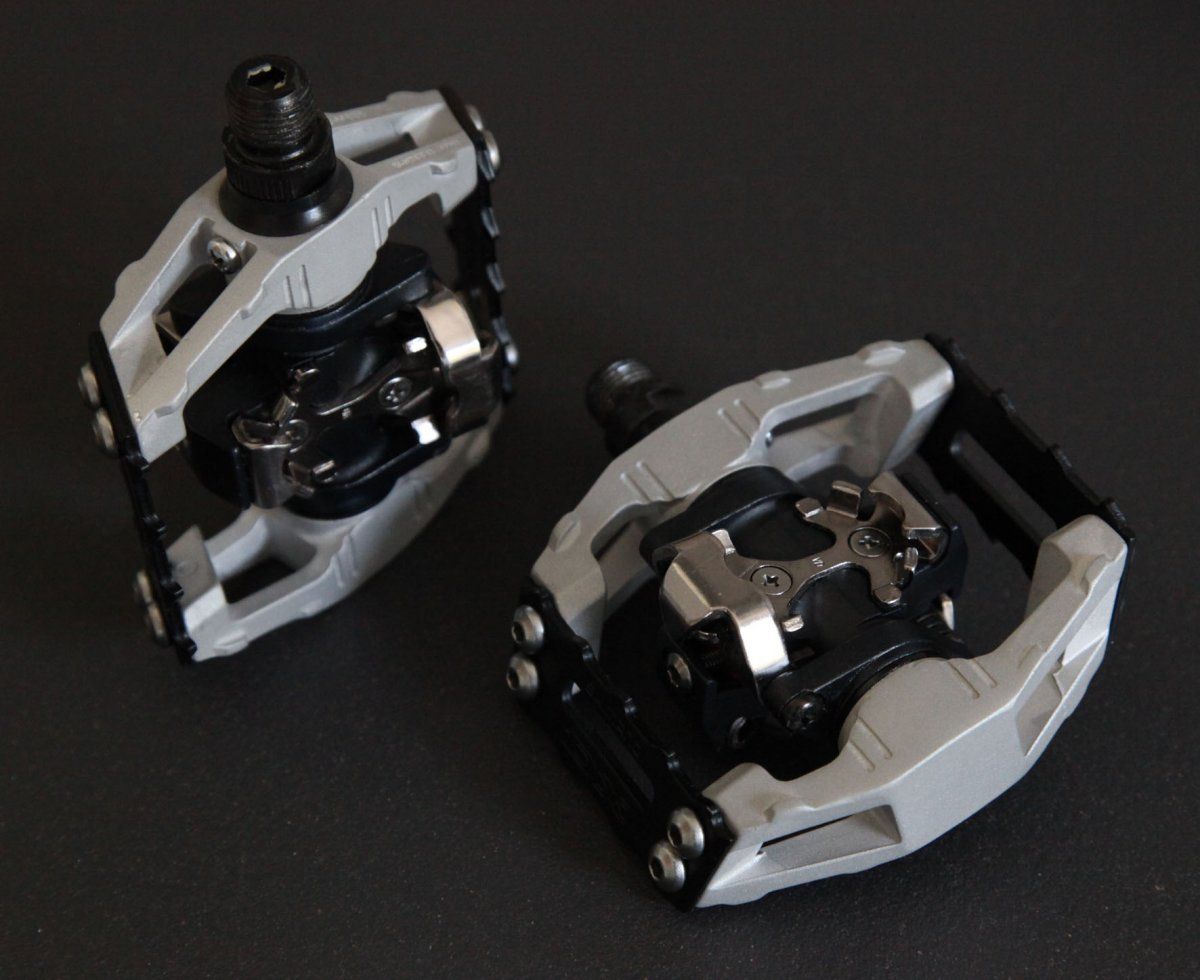

Ich habe mir einen Satz gut erhaltene DX Pedale besorgt (wie beim Originalaufbau), die Macken heraus-geschliffen und den roten Käfig zum Sandstrahlen geschickt. Eigentlich wollte ich sie danach aufpolieren, aber da die raue Oberfläche farblich nun gut zum grau des Rahmens passt lasse ich sie so.

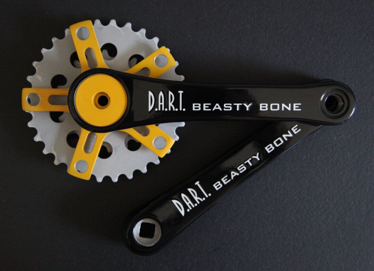

Ich bin mal wieder von der Arbeit, die "Goetz-Pulverbeschichtung" geleistet hat, begeistert. Daher hier auch noch ein Bild von einem ehemals abgerockten Dart-Kurbelsatz, der nun wieder wie neu aussieht. Sie kommen nun erst mal ins Regal und sind nicht für das RM bestimmt.

Die Beasty Bone:eek:
