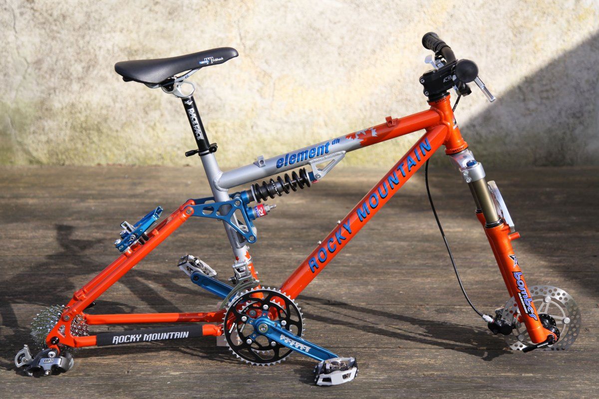

Aufbau 98´er Rocky Mountain Element DH TO
Immer noch saugeil. Ich würde das Rad gerne mal mit nem silbernen Azonic-Vorbau und einem silbernen Lenker sehen...

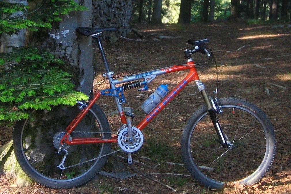

ich möchte den Beitrag auch nochmal nach oben holen. Als das Rad jetzt in der Adventskalender Diskussion auftauchte, ist mir aufgefallen, daß die Wippe der Federung kürzer ist als bei meinem - oder täusche ich mich da?
(Abstand Dämpferauge/oberes Lager in der Sattelstrebe bei mir ~142mm)
Hatten die kleinere Rahmen weniger Federweg? Und welche Rahmengröße hatte dann die
angegebenen 5,5" ?

Nein der Federweg war glaube durchgängig 80mm Einbaumaß 165mm soweit ich mich erinnern kann!
Das hier ist ein (Element) DH T.O.
Das normale Element hatte mit Mühe und Not bis zum Modellwechsel fast 80mm am Heck.
Die Umlenkung des DH ist in der Tat länger, ich schätze hier irgendwas um die 95-100mm am Heck.
Dämpfer war aber imm 165x38mm.
Interessant, war mir vorher nicht gewusst.
Habe gerade mal nachgemessen. Die markierte Strecke vom Umlenkhebel ist bei mir nur 108mm lang.

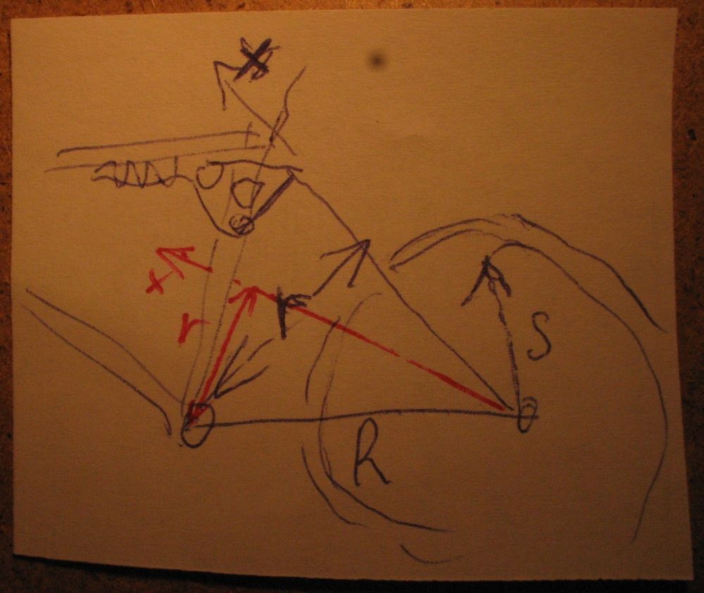

Logisch wäre es schon, je nach Rahmengröße die Umlekung etwas anzupassen,
da die Montagepunkte bei größeren Rahmen ja nach oben wandern.
Was mir dabei auch noch auffällt:
Das DH hatte deutlicher länger als die normalen Elements die gefrästen Umlenkhebel,
während dort schon 3D geschmiedet wurde. Hatte ich bisher total ignoriert.
Ja - und erst hab ich gedacht, sie hätten bei kleinern Rahmengrößen auch den
Federweg entsprechend verkleinert.
Aber Du hast recht, der Montagepunkt wandert und das Übersetzungsverhältnis
ändert sich dadurch. Das wird wohl mit den verschiedenen Wippen ausgeglichen.

Das scheint des Rätsels Lösung zu sein 👍
Danke auch an Thomas für die hilfreiche Skizze!
