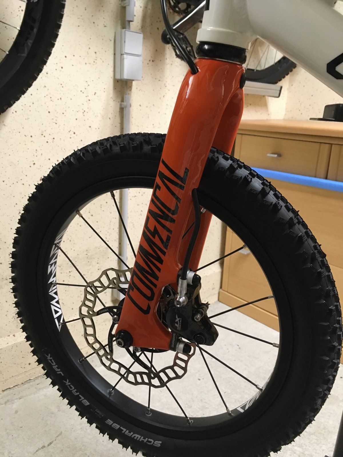

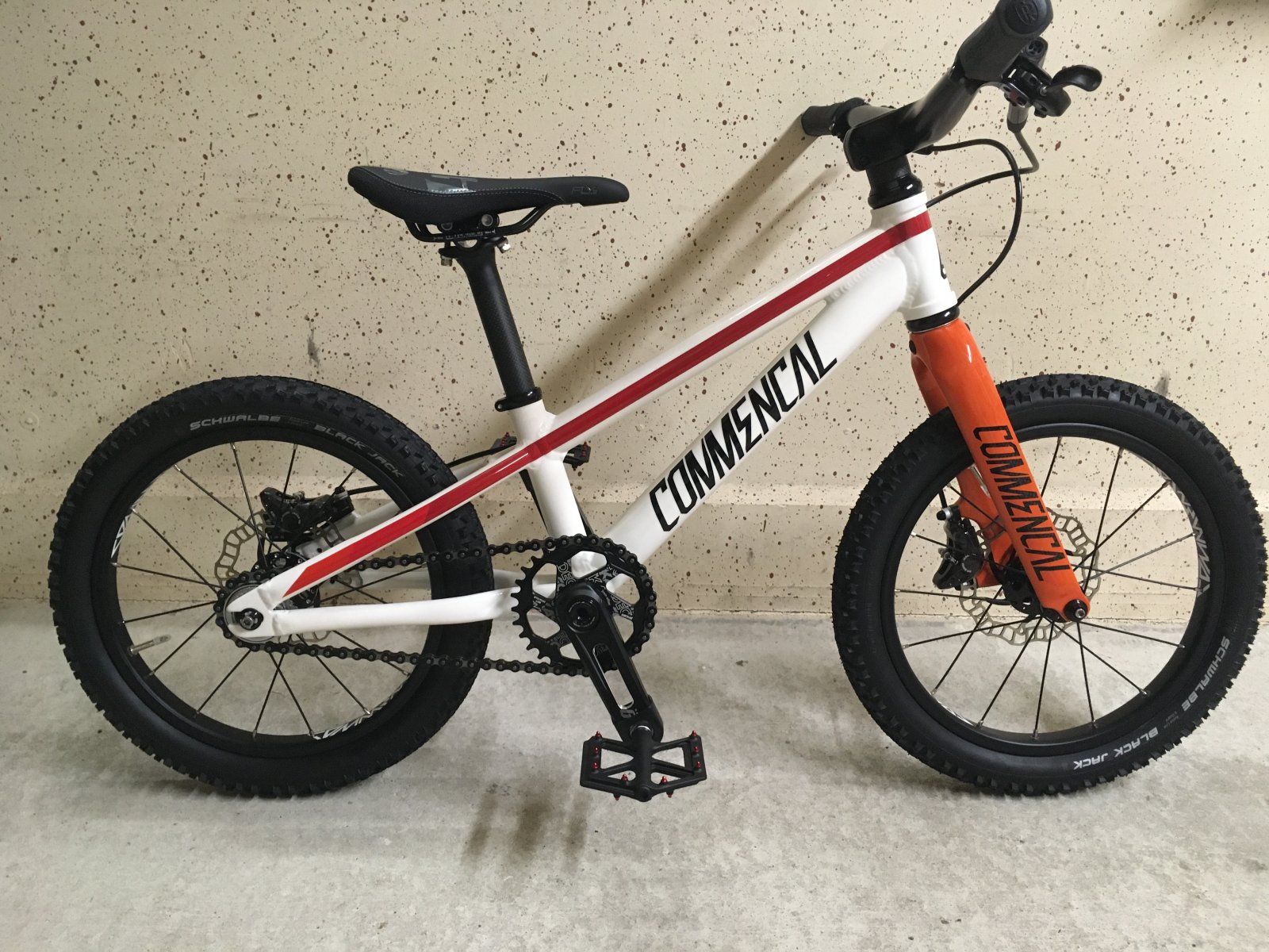

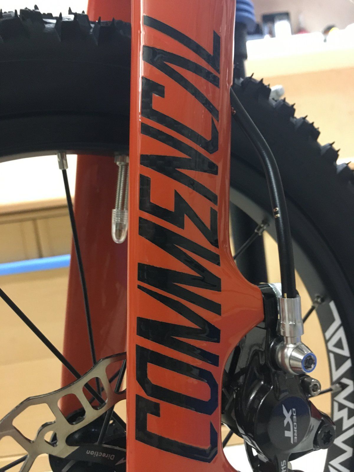

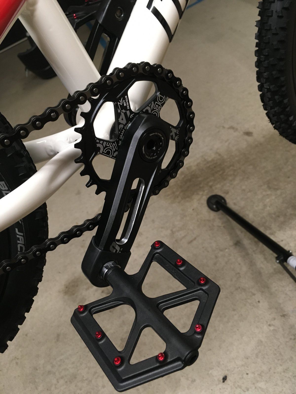

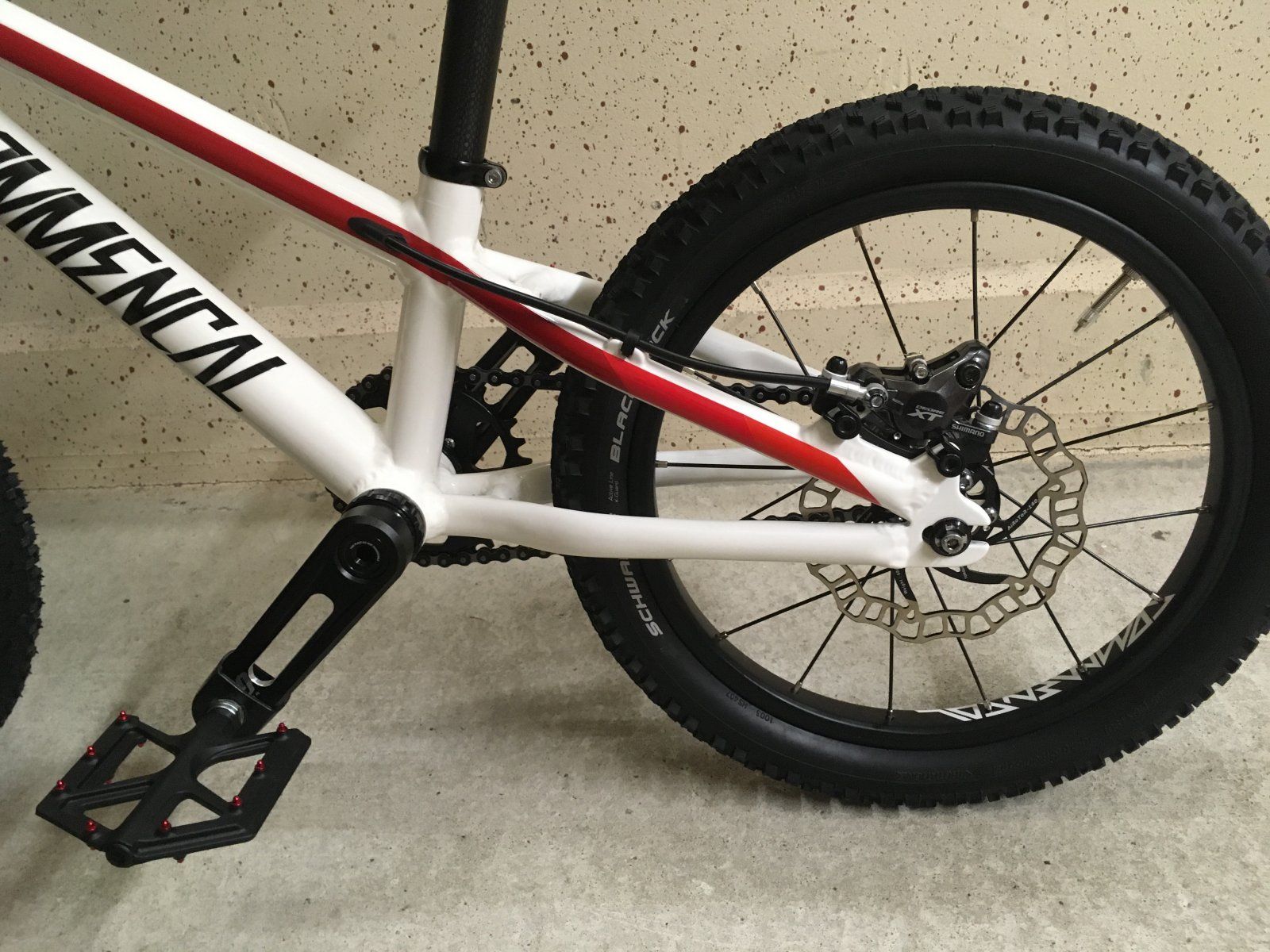

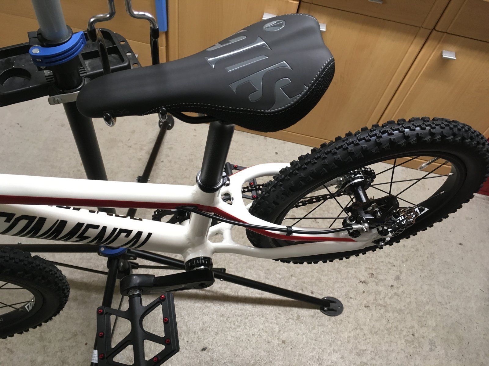

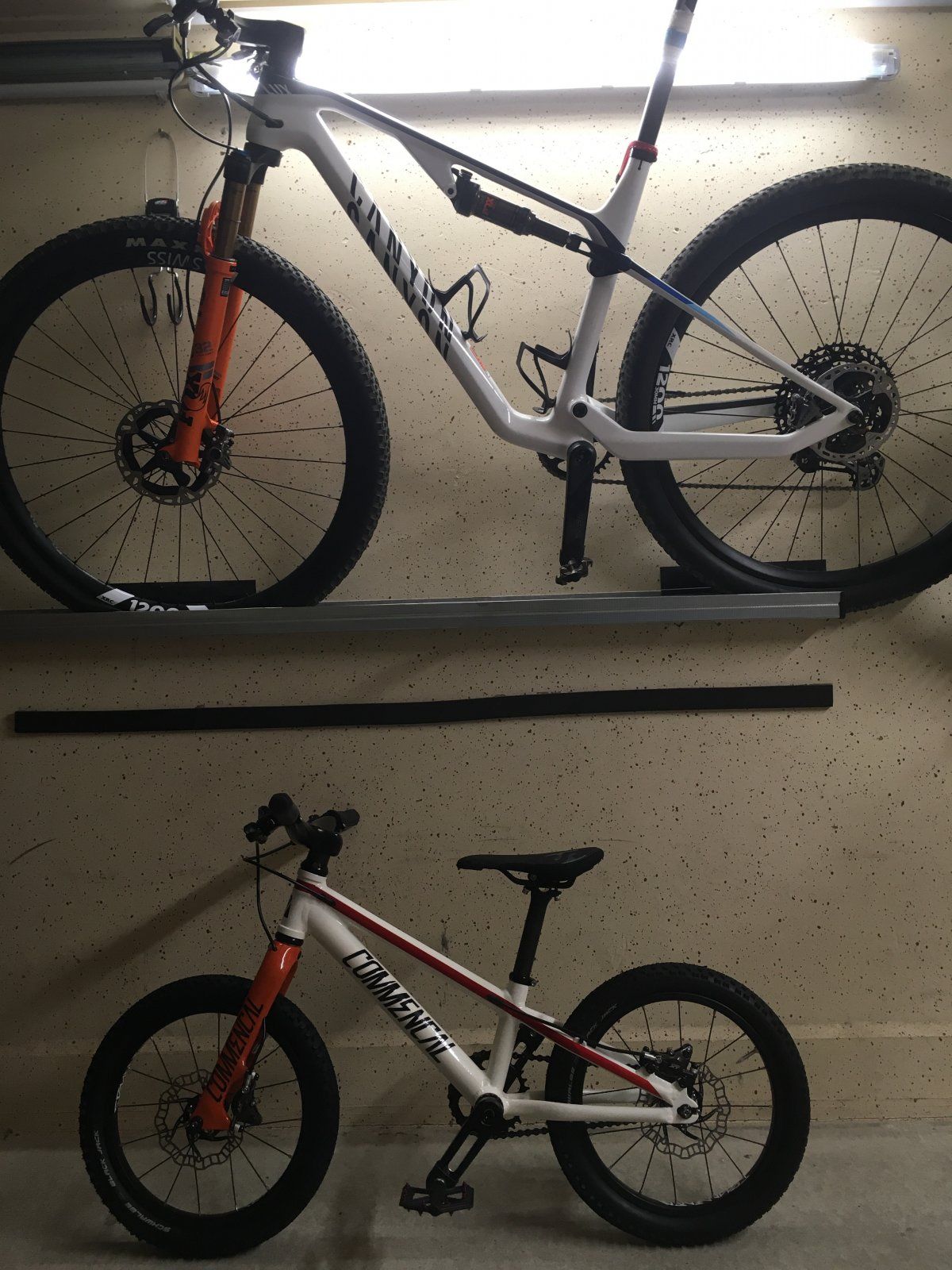

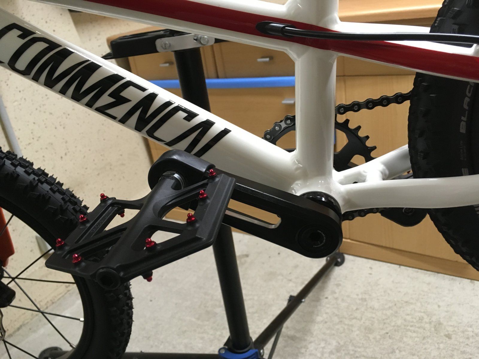

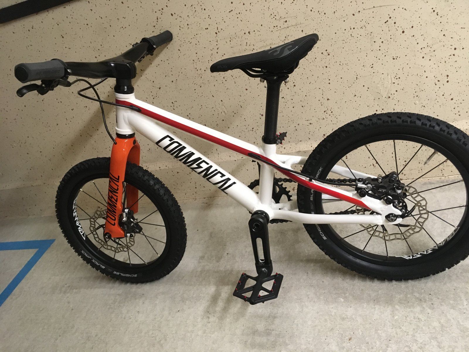

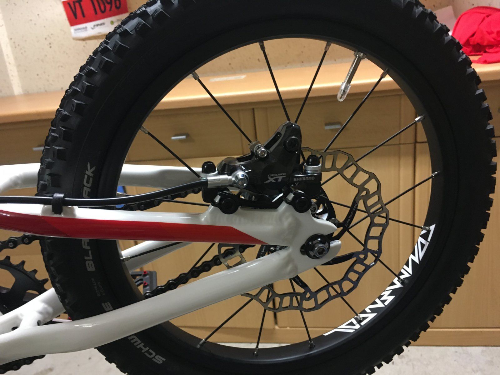

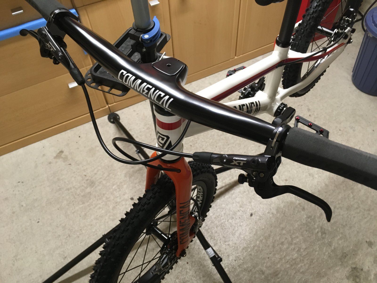

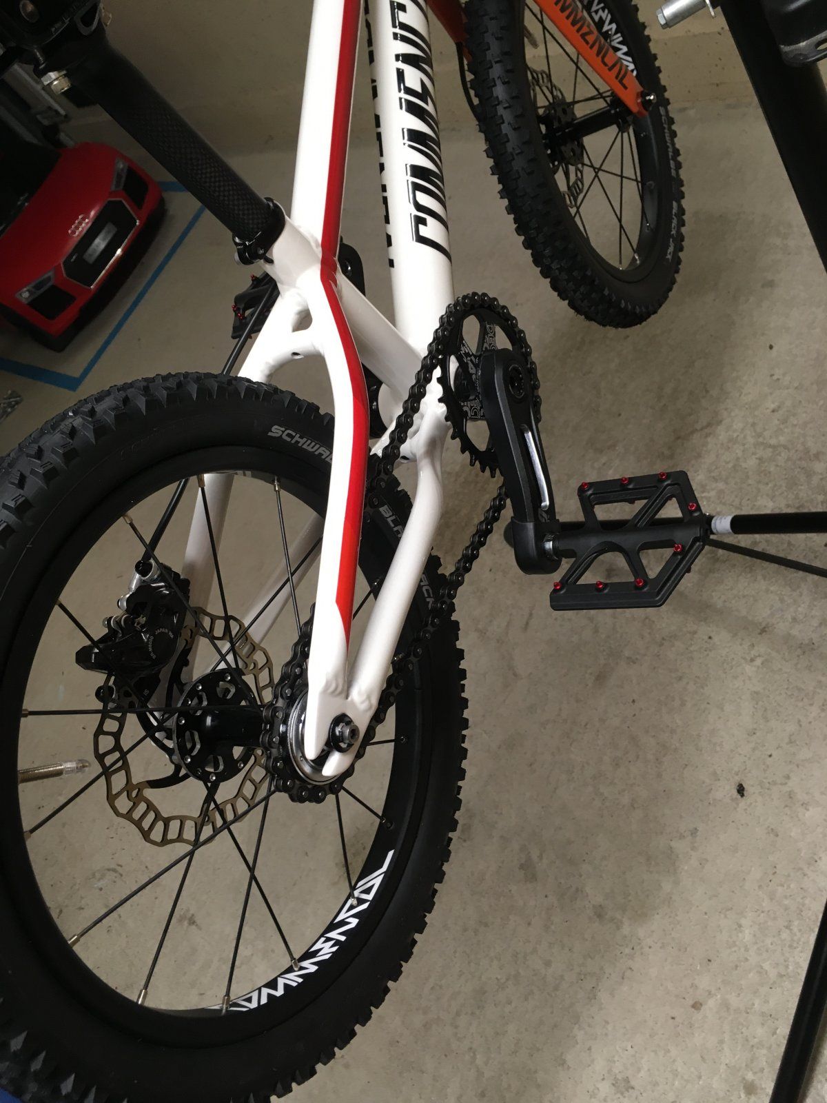

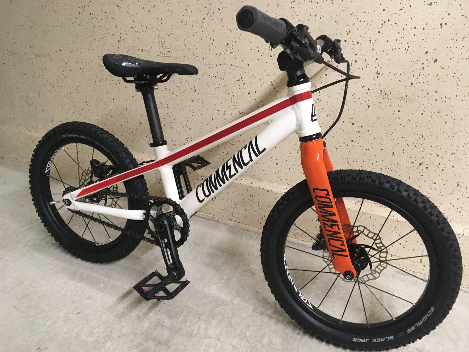

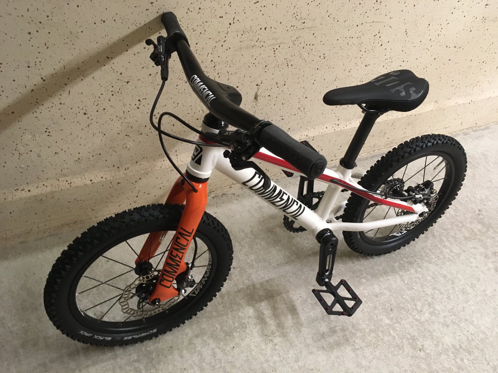

Jetzt bin ich auch fertig mit Commencal Ramones16“ für mein Sohn.
Er wird am Dienstag drei aber aktuell ist 16“ noch ein wenig zu groß, werde wohl noch einen 14“ für Übergang auf die Schnelle besorgen müssen.
