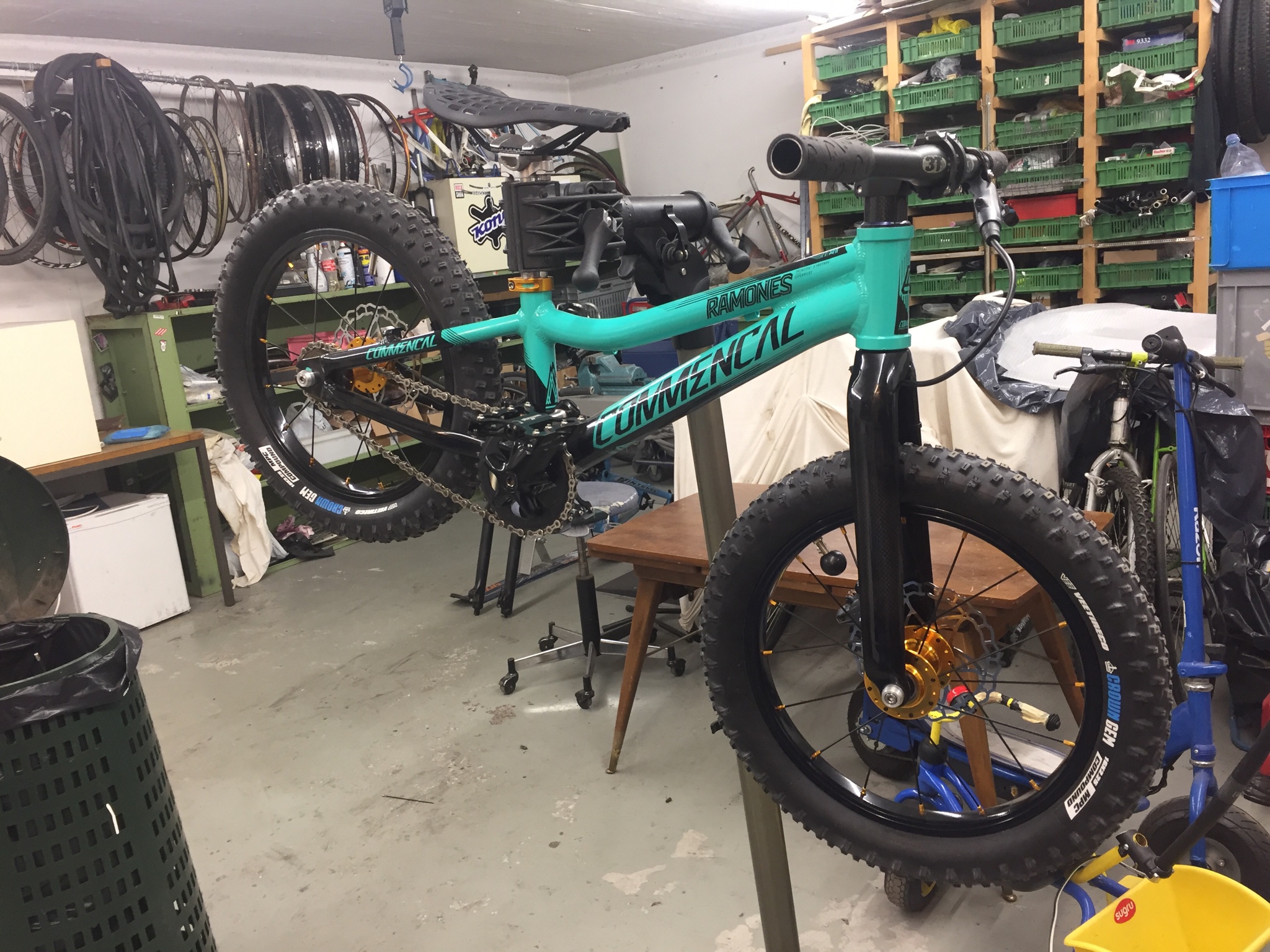

Langsam wirds...
Sent from my iPhone using Tapatalk
Yep, ist gepulvert - da Einrichtung bei einem Freund vorhanden, ich hätte Elox bevorzugt, wobei rein optisch gepulvert schon recht genial ist.

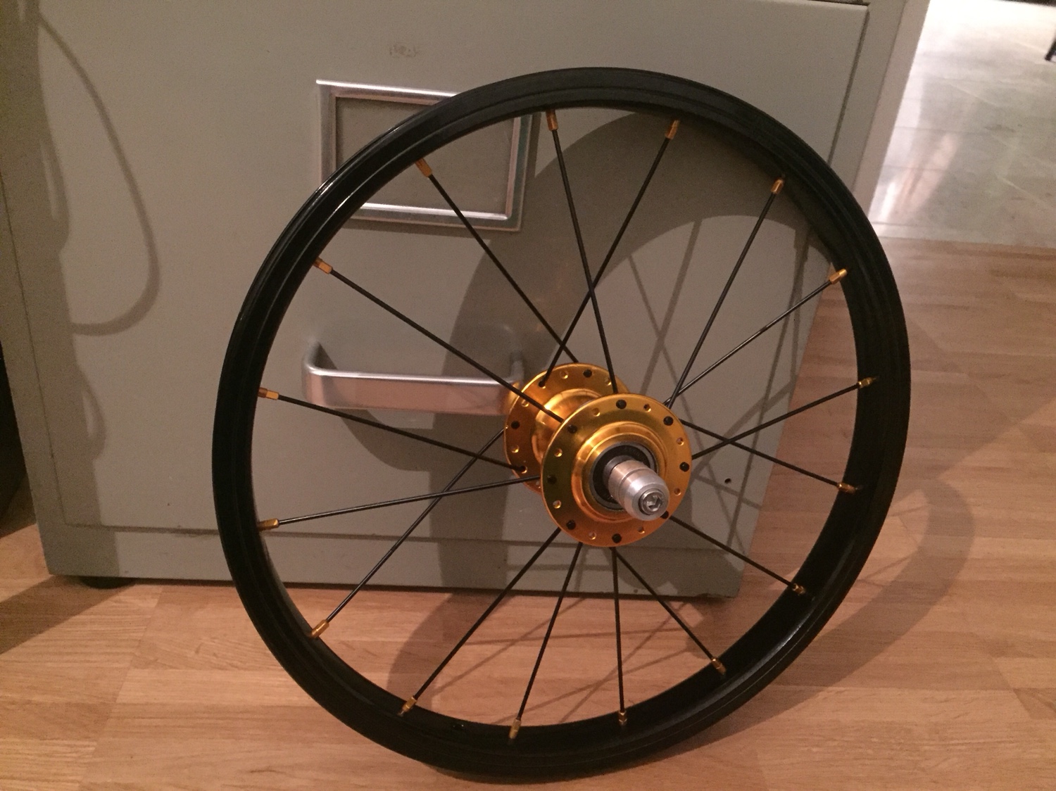

Nicht alles so wie ich es mir vorgestellt habe, aber wieder einiges gelernt, z.B. Dass 16 Loch Felge und jedes 2. Loch in der 32 Loch Nabe eben nicht wirklich aufgeht.
Dass Bremsaufnahmen fräsen auch schwieriger ist als gedacht, ist deshalb au h noch nicht fertig...
HR Bremse fehlt noch, gewicht wie es da hängt ohne HR Bremse 5.9kg.
Update folgt...
Rahmen: Commencal Ramones16
Gabel: Aliexpress
Felgen: Schürmann 16l schwarz gepulvert
Naben: Aliexpress, ausgedreht, neue Achse gedreht.
Speichen: Nirosta, schwarz, Ebay.
Nippel: DT Prolock Gold
Felgenband: 2 Lagen Kapton Tape
Reifen: VeeTire CrownGem Junior Faltreifen 16x2.25
Tubeless: Ghetto Tubeless (12" Schlauch aufgeschlitzt, Stans Milch)
Kurbel: Shimano Ultegra, gekürzt, abgefräst, schwarz gepulvert
Kette: Sram mit hohlen Pins, aus dem Müll
Freilauf: Der schöne, aber auch schwere Sturmey Archer liegt auf dem Tisch, da er mit dem Rahmen kollidiert, ist irgend ein hässliches Noname Teil, dass ich in der Drehbank mit der Flex für die 3/32" Kette passend gemacht habe.
Tretlager: Shimano Dura Ace
Sattelklemme: Alu, Aliexpress
Steuersatz: Crank Brothers Inset, ins ausgefräste STeuerrohr gepresst
Spacer: Aliexpress Carbon
Vorbau: Aliexbress 31.8mm / 32mm lang
Lenker: 3ttt Alu
Griffe: Hatten wir hier im Thread weiter oben irgendwo, aus Holland
Sattel: Aliexpress Spyder, die schönere Variante
Sattelstütze: Wird noch durch eine Bontrager aus Carbon getauscht
Pedale: Wellgo KC001 - bauen leider recht breit, mal schauen obich die noch ersetze.
Bremse: Avid Elixir
Bremsscheiben: Ashima 140mm
Ich glaube das war alles,
Also grundsätzlich bin ich recht happy mit dem Resultat, die Reifen eiern leider, ich hoffe, dass sich dies noch etwas mit dem fahren legt, an den Rädern liegt es nicht...
Mal schauen ob es heute noch fertig wird, wobei der Bremsadapter definitiv noch nicht richtig stimmt.

Ja, die Geschichte mit den Speichenlöchern ist mir zum Glück aufgegangen, bevor die Nabenflansche gebohrt wurden. Ich dachte ursprünglich, ich könnte 32 Löcher in die Naben machen, von denen ich erst mal nur 16 nutze, und die schönen Naben dann vielleicht in ein anderes Rad mitnehmen. Aber dann stimmt der Versatz zwischen rechtem und linkem Flansch nicht.

Genau, die Sache mit dem Versatz.
