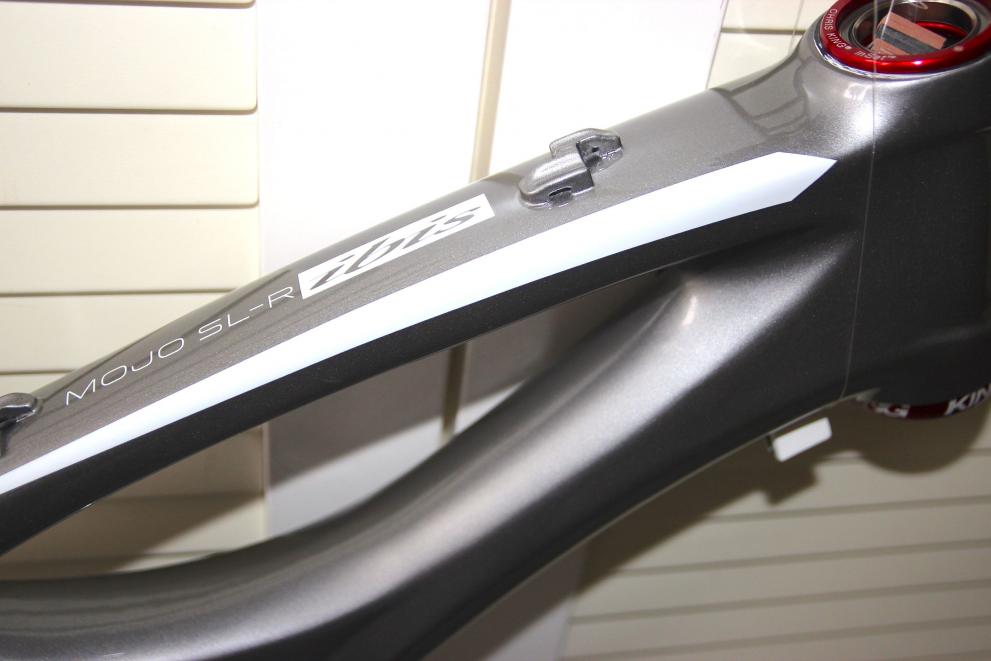

Hallo zusammen,
in diesem Threat bin ich neu. Seit Donnerstag habe ich einen neuen SL-R Rahmen in Grau. Er soll in den nächsten Monaten zu einem gediegenen Touren- und Alpencrossbike aufgebaut werden. Hier bin ich bestimmt richtig, wenn ich bei der einen oder anderen Angelegenheit nicht weiter weiß :daumen::daumen:
Die erste Überlegung, die mich aktuell bewegt, dreht sich um die Laufradgröße. Liteville hat die 650B (vorne) / 26-Zoll (hinten)-Kombination kürzlich vorgestellt. Klingt sehr vernünftig. Diese könnte ich mir am SL-R mit der neuen RS Revelation-Gabel (140 mm) sehr gut vorstellen. Oder ist das Murks?
Ich würde mich freuen, wenn Ihr Eure Ansichten dazu kurz posten könntet... ;);)
Christian.
