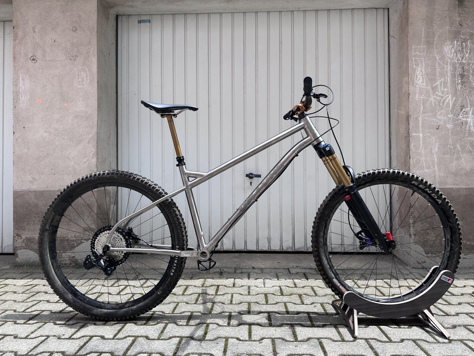

Hallo zusammen,
Ich trage mal wieder eine Idee mit mir rum.
Umbau von 27,5 auf Mullet. Da die Idee nicht neu ist und @makakee und @Zimmon das bereits durch haben, könntet ihr mir vielleicht einen Erfahrungsbericht geben?
Das es bergrunter "besser" wird, davon gehe ich aus.
Denke mal auf gerader Strecke kann man die Veränderung der Geo zumindest teilweise durch einen längeren Vorbau, weniger Spacer, weniger Federweg kompensieren. Hab jetzt 140mm und würde dann beim 29er auf 130mm runtergehen.
Wie ist das Fahrverhalten geradeaus und vor allem berghoch? Hab schon immer mal wieder Rampen dabei, bei denen die Front im jetzigen Zustand schon ziemlich leicht wird. Das will ich ja zukünftig nicht schieben...

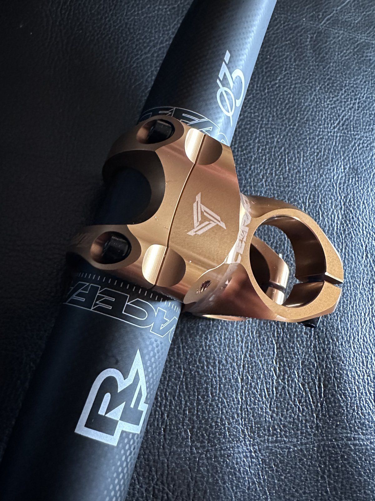

Neuer Lenker:
Spank Spike Vibrocore mit Rise, fährt sich angenehmer als vorher. Habe ernsthaft das Gefühl, dass der Lenker tatsächlich die Vibrationen schluckt.

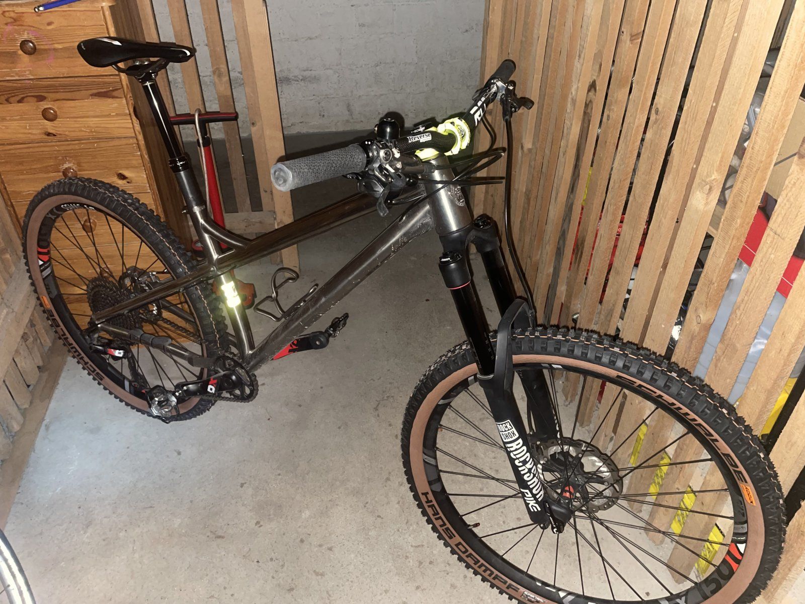

Ich fahre derzeit noch das Vendetta X2 mit 140mm Mullet. Reach liegt irgentwo bei 450 unbelastet und Stack weiß ich grad nicht.
Mir kommt im Ebenen der dadurch etwas flachere Sitzwinkel entgegen. Hab da mal meine Eindrücke im Enduro Hardtail Tech Threat geteilt.
Bergauf steigt die Front natürlich schon etwas. Solange ich Grip am Hinterreifen hab, konnte ich bisher alle Rampen auf meinen Runden meistern. Ob bei Nässe dann der Reifen die Geo oder der Fahrer schuld sind konnt ich bisher nicht ergründen 😅
