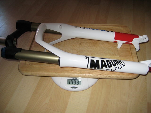

Heute morgen ist meine Gabel gekommen :love:
Schaft wird noch gekürzt, wird dann denke ich mit 1480g hinkommen ;)

Ich würde die Verkleber :D auf der rechten Seite entfernen. den links drauflassen. Dann wärs perfekt.:daumen:
meine Meinung:)

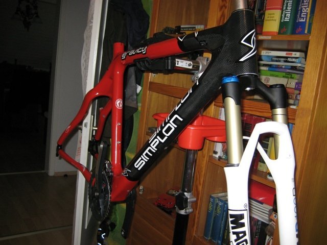

schick! wieso nicht die durin in schwarz?
du sagst es ja selbst ;) weil es so schick ist xD
Ne im Ernst, finde dass das Weiß sehr gut zu der weißen Aufschrift des Rahmens passt. Finde ist auch ein guter Kontrast zu Rot/Schwarz. Unten an der Gabel wird das Rot des Rahmens ja auch nochmal aufgenommen.
Hier mal ein Bild ebenfalls mit einer weißen Gabel:
Außerdem finde ich die Gabel im Customize Programm von Magura zum UVP überteuert.
