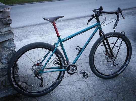

Hat hier jemand schon mal das Inbred mit Rennlenker aufgebaut? Aktuell habe ich am Inbred einen Besenstiellenker und alle Komponenten von Shimano. Würde jetzt halt gerne mehr Griffpositionen haben, die mehr sind als umgreifen von Lenkergriff auf BarEnd
Kann man das dann mit STI Bremsschalthebeln aus einer Rennradgruppe auch mit hydraulischen Scheibenbremsen fahren?
Jetzt seit Ihr dran.
Andreas
@madone hatte mal ein Versuch gestartet.

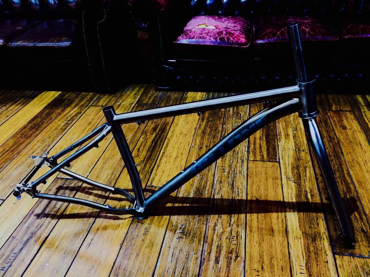

hatten sie doch schon gezeigt. offiziell vorgestellt isses halt noch nicht... Anhang anzeigen 722040
29+ / boost / is44 und inbred heißt es wahrscheinlich auch nicht.
Das ist doch das neue Fat Baz.. Ob das das neue inbred ist? Es sollen dann verschiedene Radgrößen verfügbar sein. Auf Facebook steht "now on Order" und die ersten Lieferungen sollen Ende des Sommers rausgehen.
Gruß Marius
