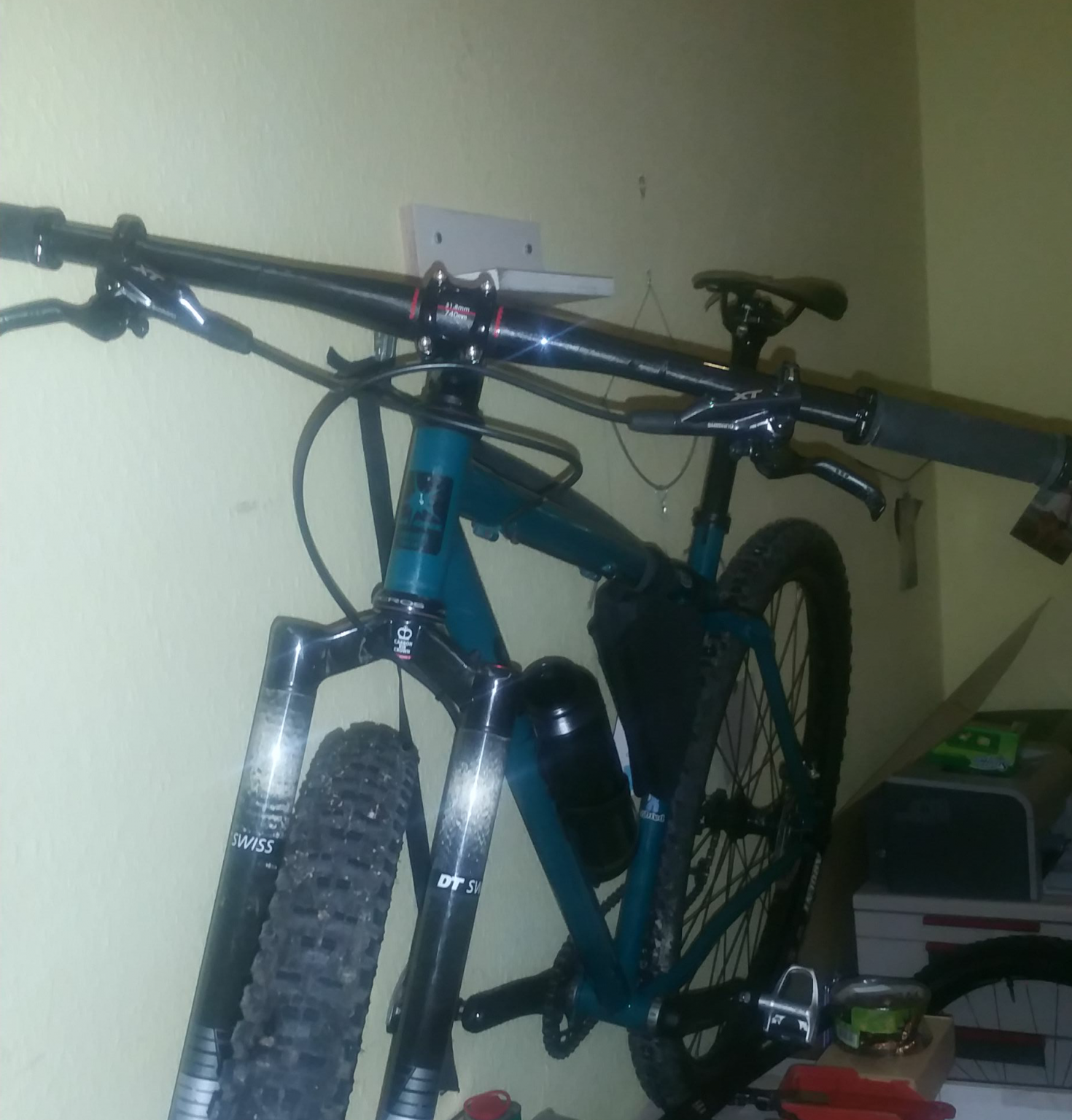

Moin!

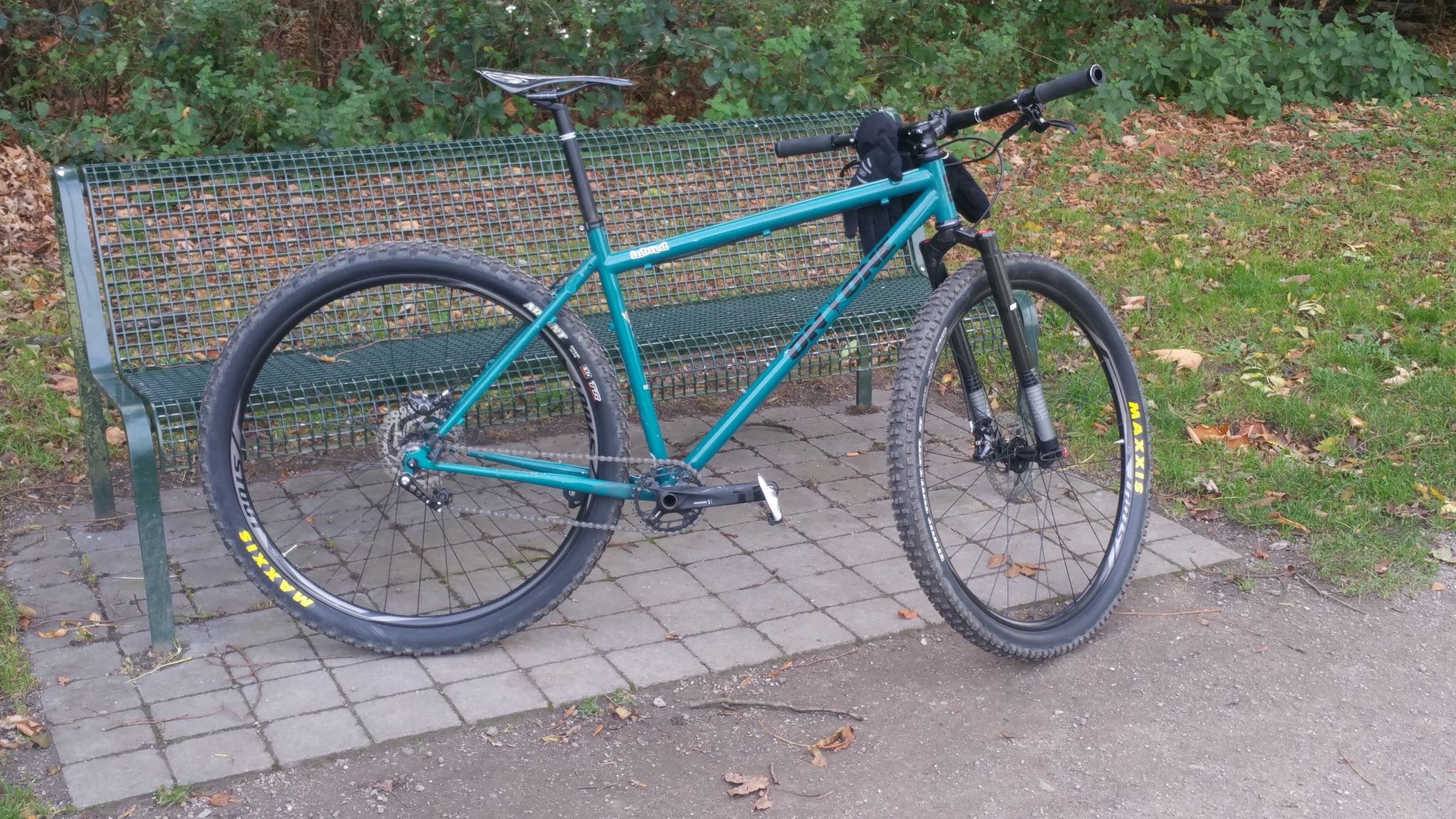

Hat zufällig jemand eine Magura MT4 am Inbred und kann mir sagen, welchen Adapter ich hinten für eine 160er Scheibe benötige?
Beide bremsen dran
Und hinten 13ener Ritzel

Ja ich kann echt nur sagen
Star macht Spaß
Habe hier ja noch ne 140er pike am anderen
Aber star ist irgendwie anders
Wenn wieder Geld da ist komme vielleicht noch anderer Lenker und Stütze dazu

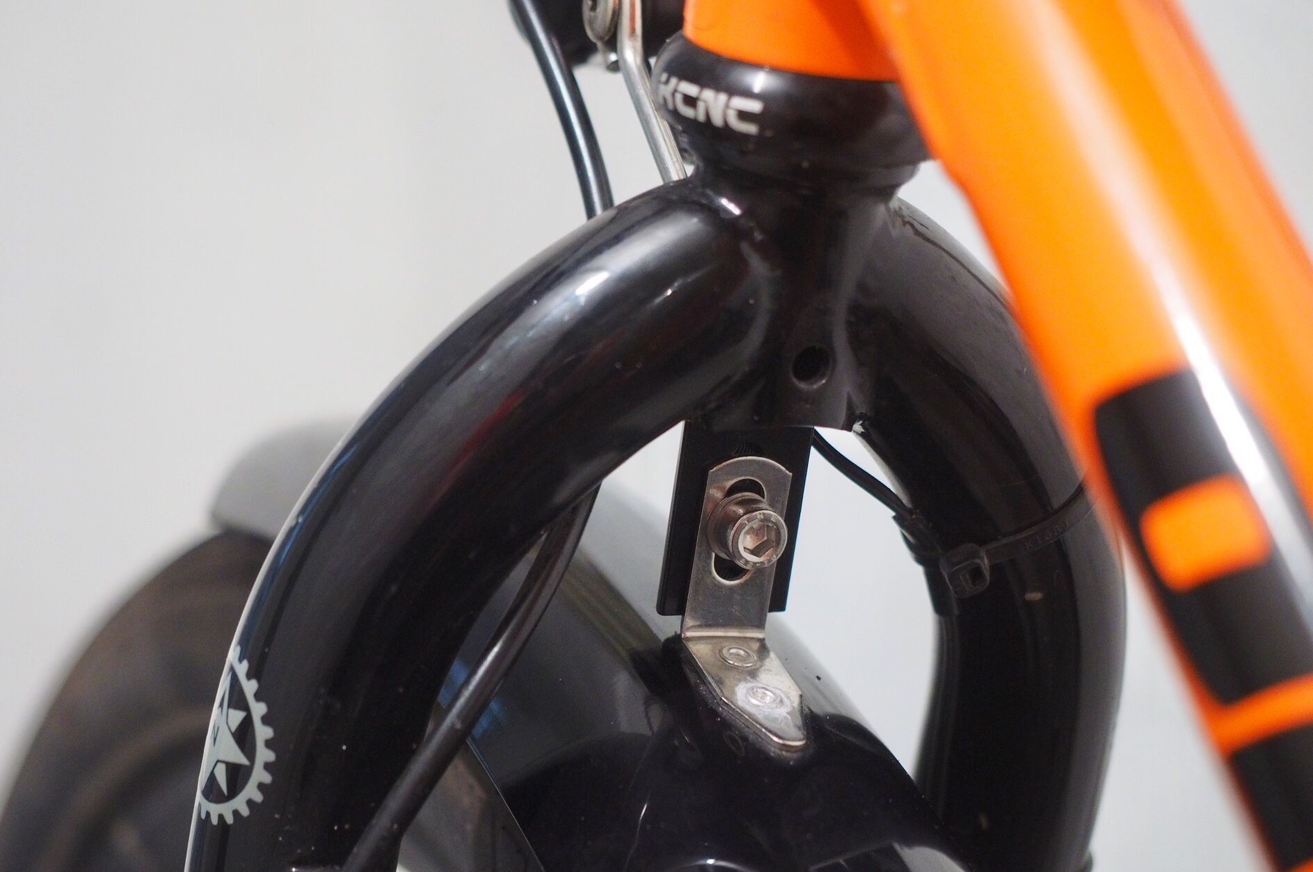

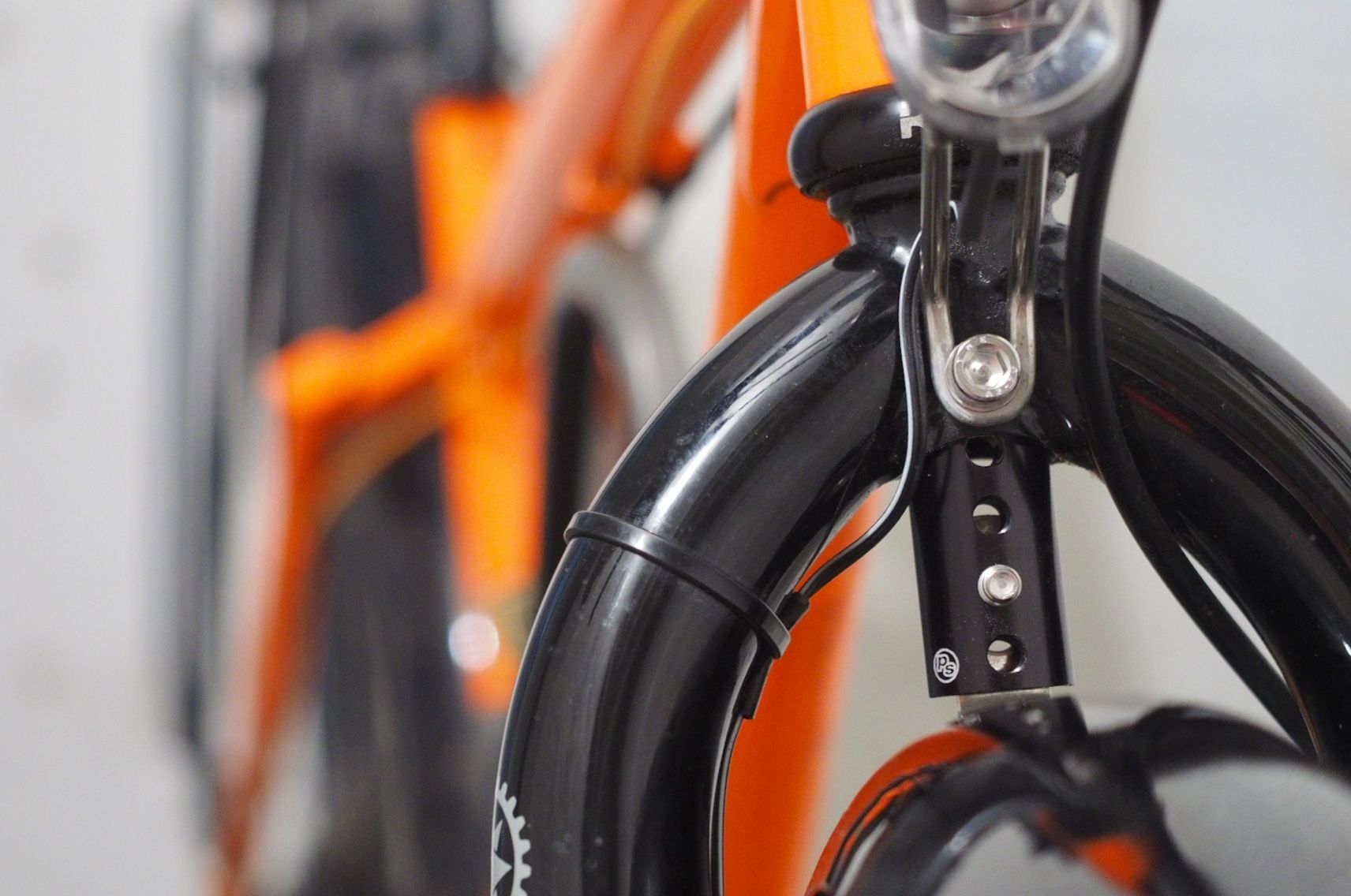

Hi,
ich bin leider erst kürzlich auf ein kleines, nützliches Teil aufmerksam geworden, das die vernünftige Schutzblechmontage an einer Starrgabel wie der Salsa Chromoto erheblich erleichtert.
Die Rede ist vom Problem Solvers Fender Flute - im Wesentlichen ist es nur ein halbrundes Aluvollmaterial mit diversen Innengewindebohrungen und zwei M6-Edelstahlschrauben. Es wird einmal unten von innen im Gabelschaft verschraubt, das Schutzblech wird am unteren Ende befestigt. Und trotz dieses simplen Prinzips wird das Teil für knapp 17 Euro verkauft, das war mir aber letztlich in Anbetracht meiner bisherigen Behelfsverlängerung egal. :daumen:
https://www.bike24.de/1.php?menu=1000,5,160;search=problem+solvers+flute;content=8;product=79956
