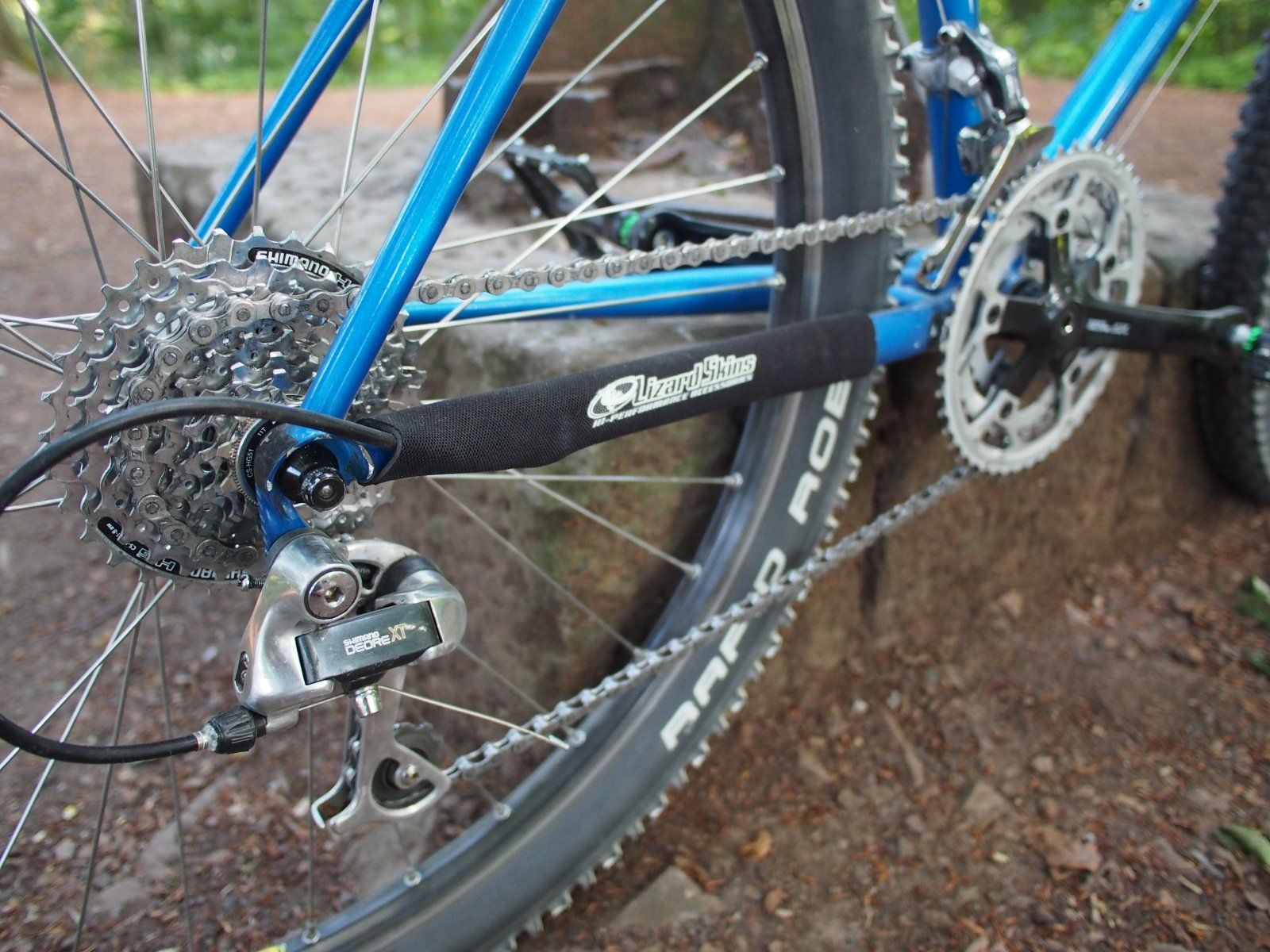

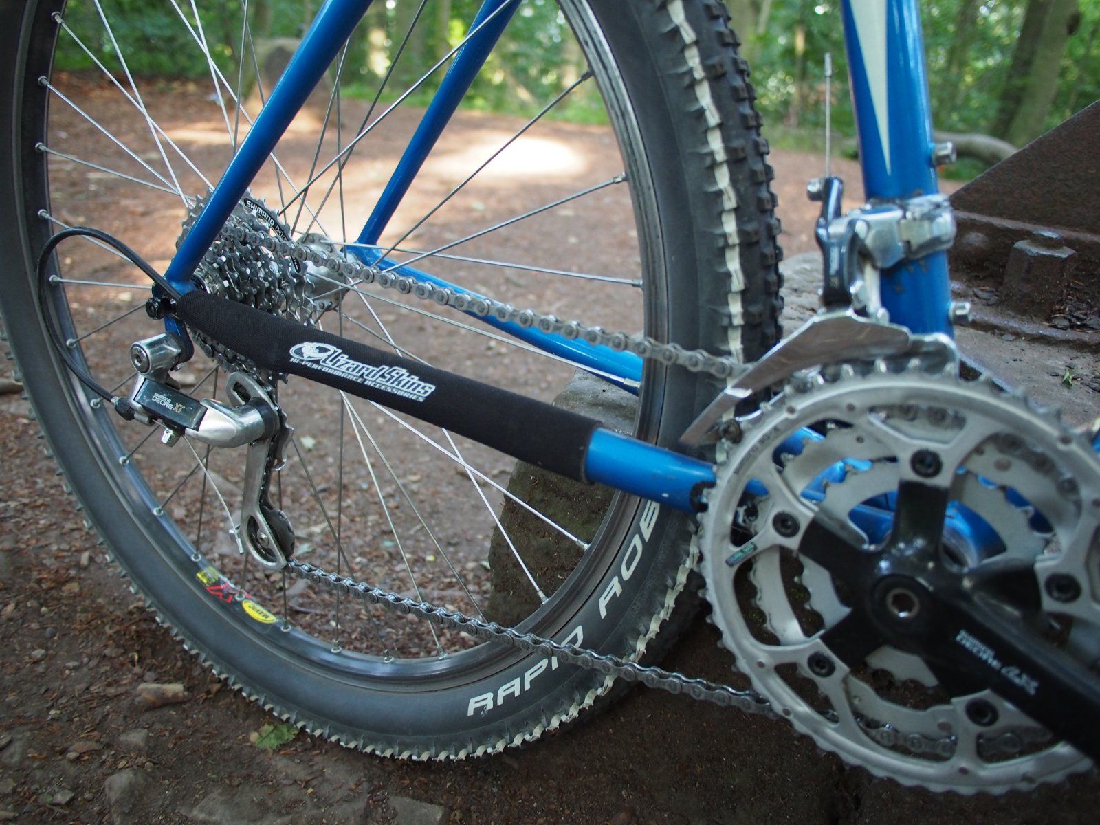

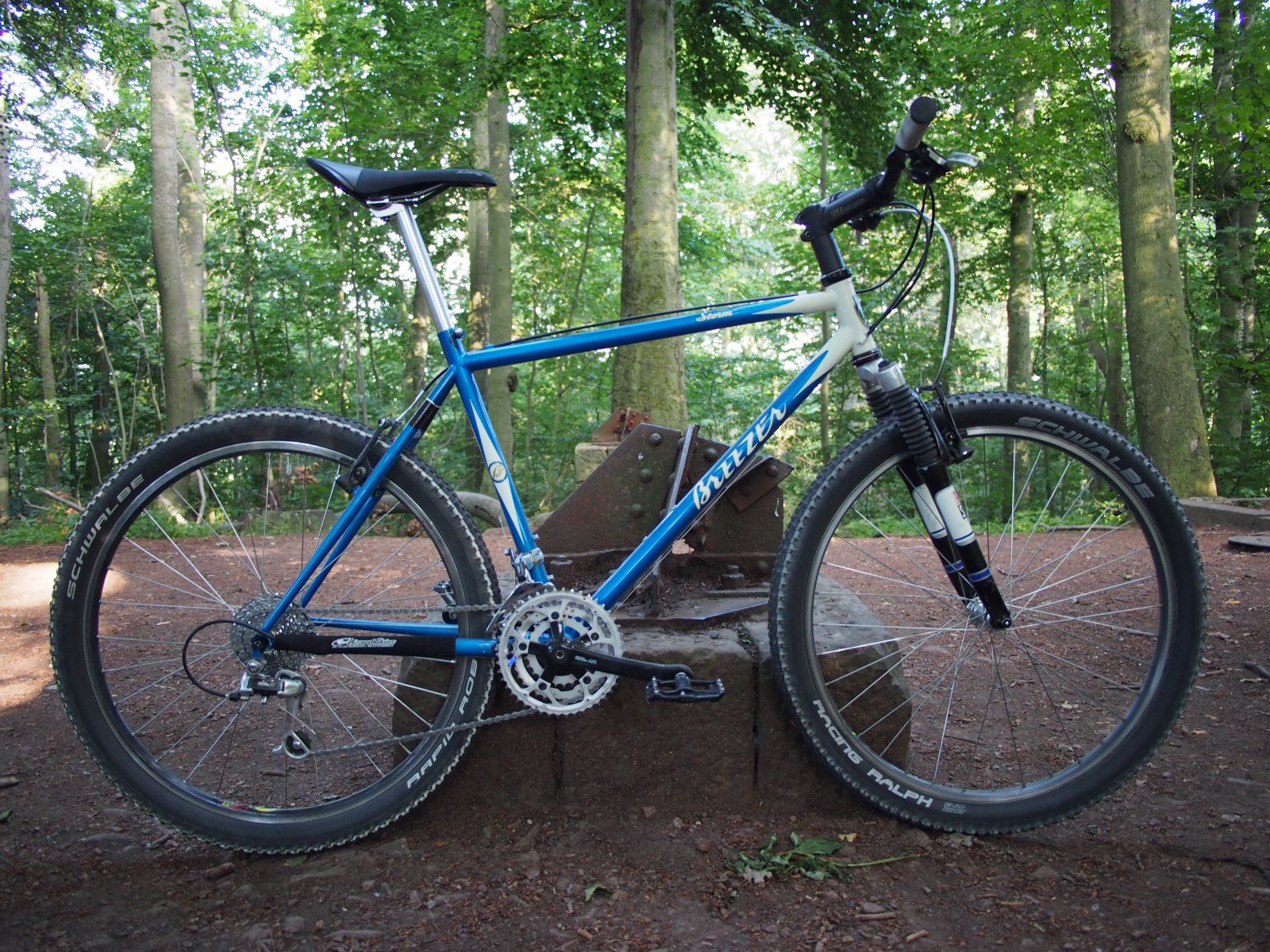

Hallo Freunde. Ich bin mal in den 90ern gefahren und hab mir kürzlich ein Breezer retro 2012 gekauft. Damit das nicht so allein ist habe ich mir einen alten Stahlrahmen besorgt und alles drangeschraubt was noch so im Keller war... Fährt sich auch sehr gut und macht spass. Leider schaltet es bescheiden bzw. fliegt die Kette gerne mal vorne runter. Ich glaube ich muss noch ein paar Teile tauschen, damit es einigermassen kompatibel ist. Ich will gerne so wenig investieren wie möglich, gerne altes zeug verwenden.
Lager 68mm und Kassette 8s 32-11, Kette sind neu. Ich vermute das mittlere Kettenblatt ist ausgelutscht. Der Umwerfer passt eh nicht von der schelle, da würde ich mich am leichtesten von trennen. Schaltwerk schaltet gut, aber vermutlich ist der Käfig zu kurz, Kette ist gekürzt, so da
ss sie gerade noch groß/groß schaltet. Wenn ihr passende Teile habt, gerne anbieten.

Kette ist eine neue kmc z8.3 ept. Ich hab sogar die Verpackung vom Schaltwerk gefunden: Größtes Ritzel 32 passt, Kapazität von 38t sprenge ich mit 41... Die LX Kurbel passt aber gefühlt besser - muss ich im Gelände testen...
Hinten schaltet das, was geht eigentlich gut. Vorne fliegt mir die Kette runter - könnte sein, dass da die 8 Gänge zu weit liegen, da der ja nur für 7 ist und so der käfig zu eng sein könnte...
Dieses Schaltwerk packt die normale Compact-Kurbel mit der 11-32 Kassette auf jeden Fall. Die Schaltwerksrollen zu ersetzen ist kein Fehler, macht mehr Schaltpräzision. Vorne.... Die Einstellung des Umwerfers ist auch für den geübten Schrauber häufig Geduldssache. Der 735er Umwerfer ist prinzipiell für alle 7-10fach Systeme geeignet und kann auch kleine Kettenblätter gut schalten. Einzig das Schellenmaß könnte hier ein Problem darstellen: das merkst du, wenn er nicht auf das kleinste Kettenblatt geschaltet bekommt.

der Umwerfer passt nicht zu den kleinen Kettenblaettern und sieht etwas hoch montiert aus. Ob das reicht, um die Kette runter zu werfen? Faellt sie denn beim Schalten runter oder beim Kurbeln?

Da die Schelle von dem Umwerfer aber ja eh nicht passt, würde ich auch Umwerfer und Kurbel aus der XT 737 Serie empfehlen. Das wäre dann auch Compact Drive - Kette passt dann dazu.

ja. Die LX Kettenblaetter passen zum Umwerfer. Vielleicht musst Du erstmal genauer erklaeren, was mit der Kette passiert und wann. Springt sie beim Schalten runter oder beim Kurbeln? Von welchem Blatt spring sie runter? Der Kaefig vom Schaltwerk ist lang genug und laenger gibt's die auch nicht. Wenn die Kettenspannung nicht reicht, ist evtl. die Feder vom Kaefig schlapp oder die Kette zu lang. Schau Dir auch mal die Zaehne von den Blaettern an ob da welche verbogen sind.
Ich bin gestern noch abends auf dem Hausberg gewesen und es war genial.
Ich habe nix mehr zu meckern... vielleicht musste sich alles noch mal strecken - Kein Wunder nach 20 Jahre in der Kiste. Groß/groß ist nicht fahrbar, will man ja auch nicht, aber es genickt kaputt, wenn man aus Versehen schaltet. Die Entfaltung mit der größeren Kurbel gefällt mir sehr. Generell will das bike schnell sein. Hängt voll am Gas - ich bin sehr glücklich. Da ich uw sw Kurbel meine ersten Teile sind die ich mir gekauft habe, bleiben die jetzt - es sei denn ich Stolper mal über ne cook‘s.
die federgabel und Lenker Vorbau wären jetzt sinnvoller...
