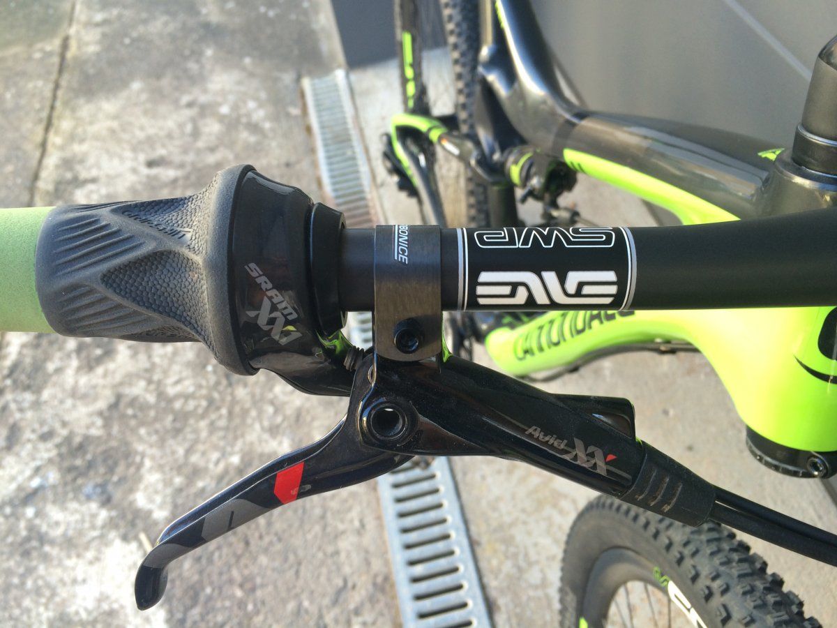

Der Lenker sieht echt gut aus! Hat der So "Gummieinlagen" wie die von BikeAhead?
Besorg dir diese lenkerschellen für die Bremshebel noch ;-)
Sind von Carbonice, sehr leicht und halten
