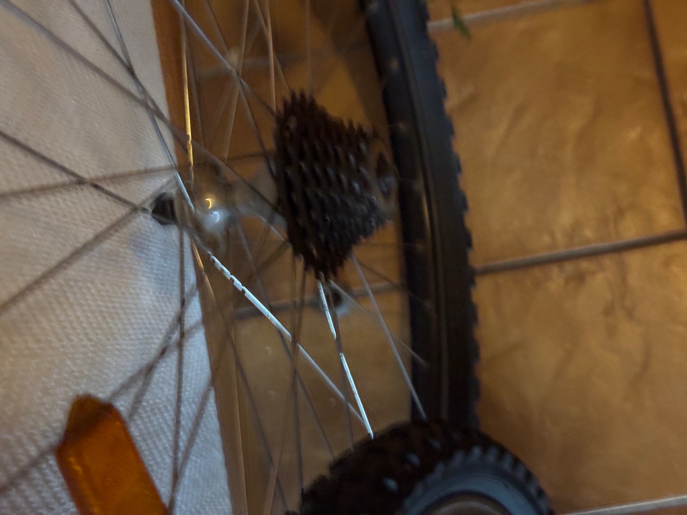

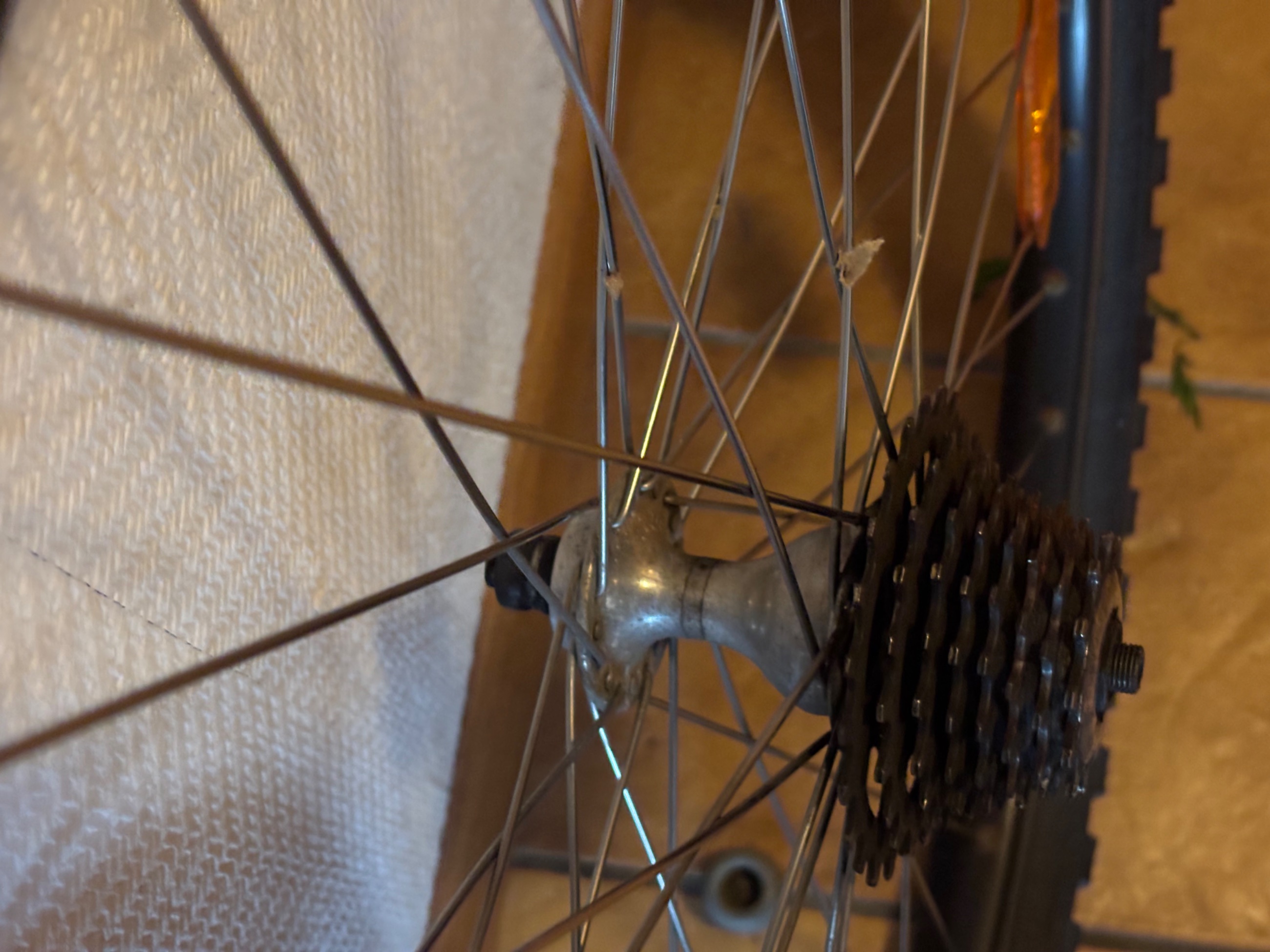

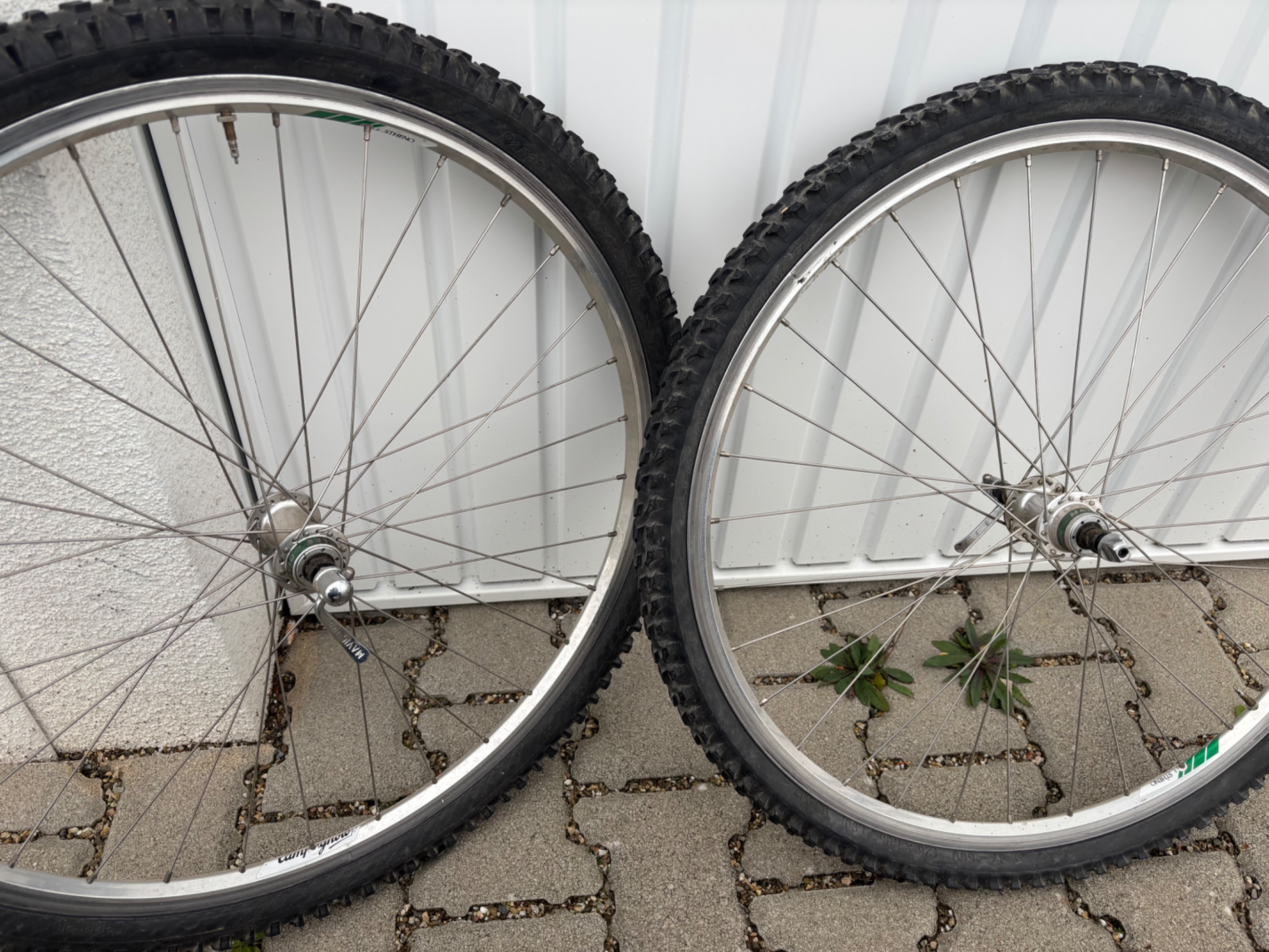

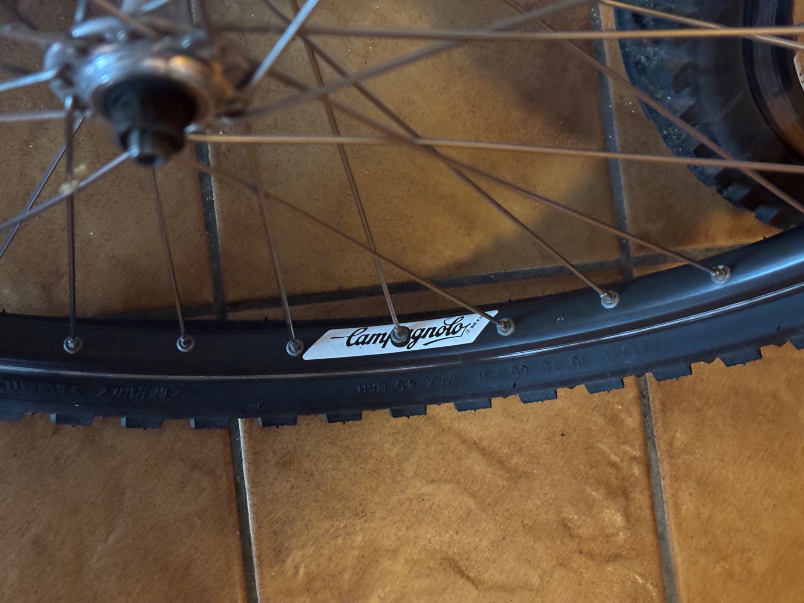

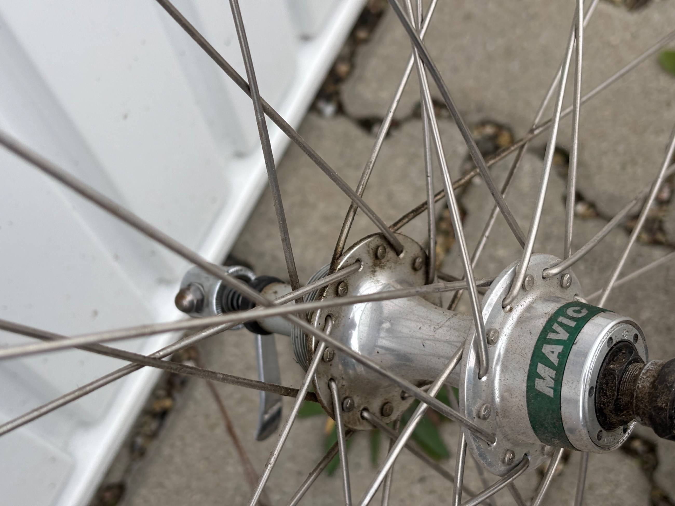

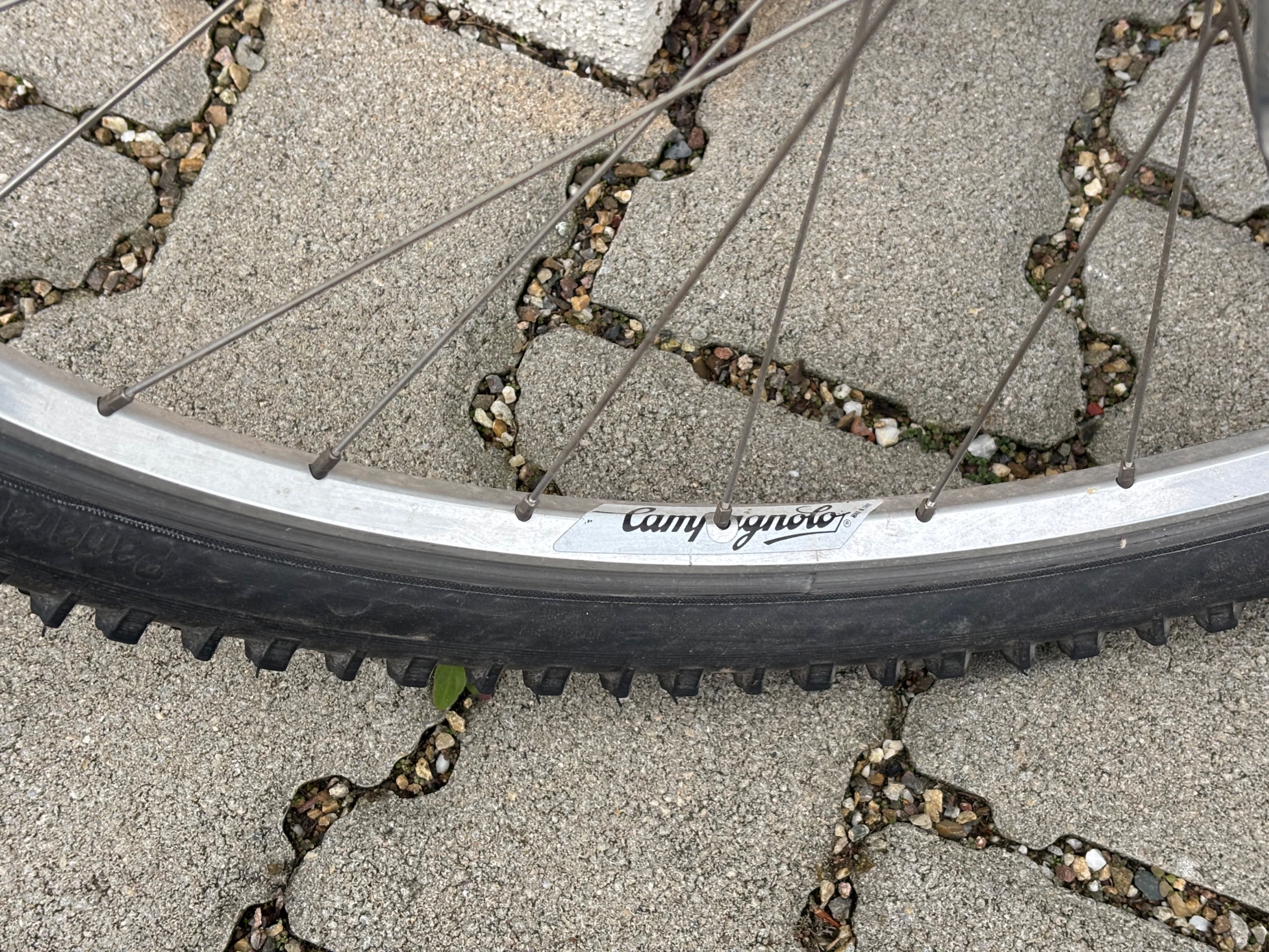

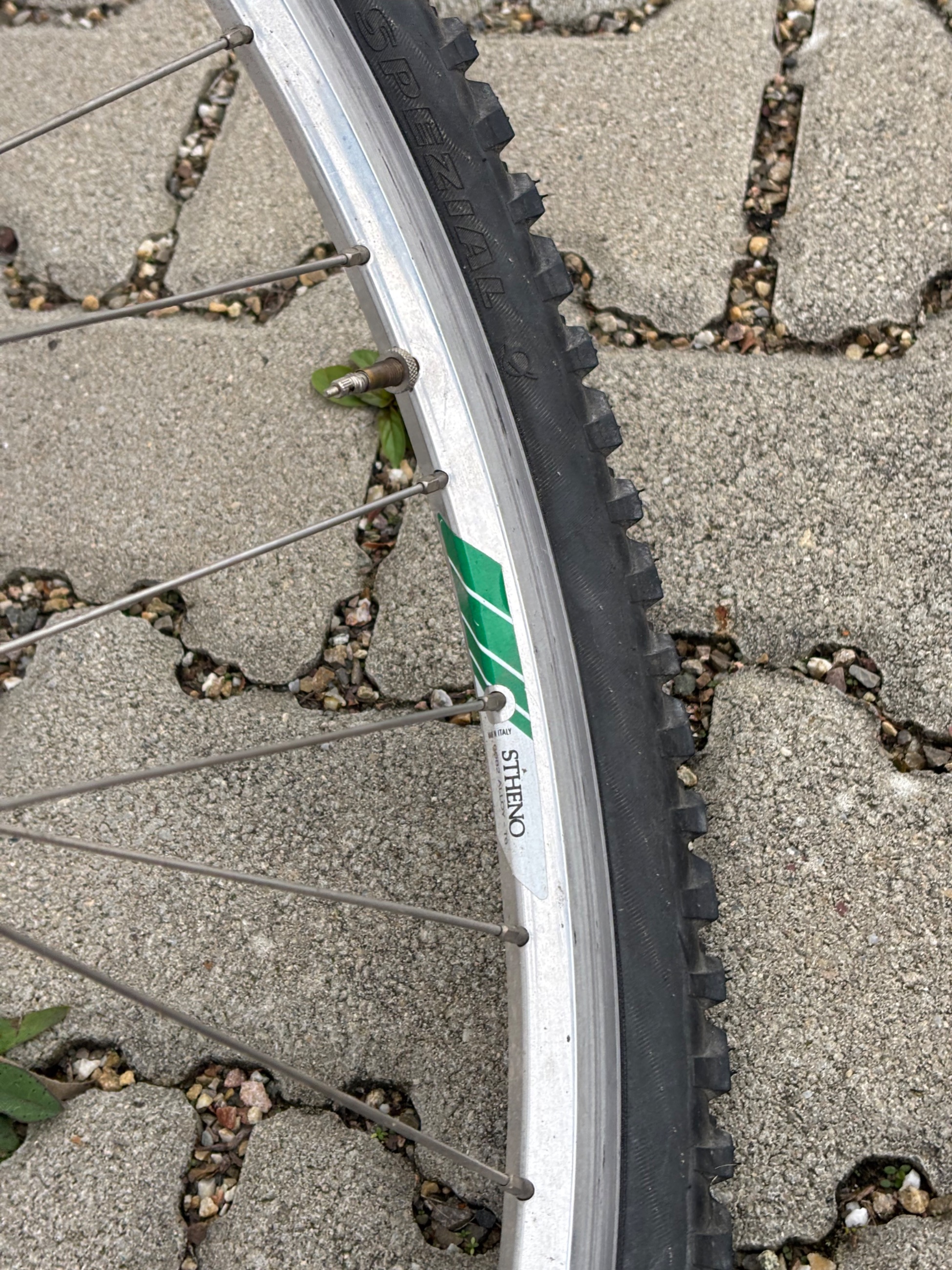

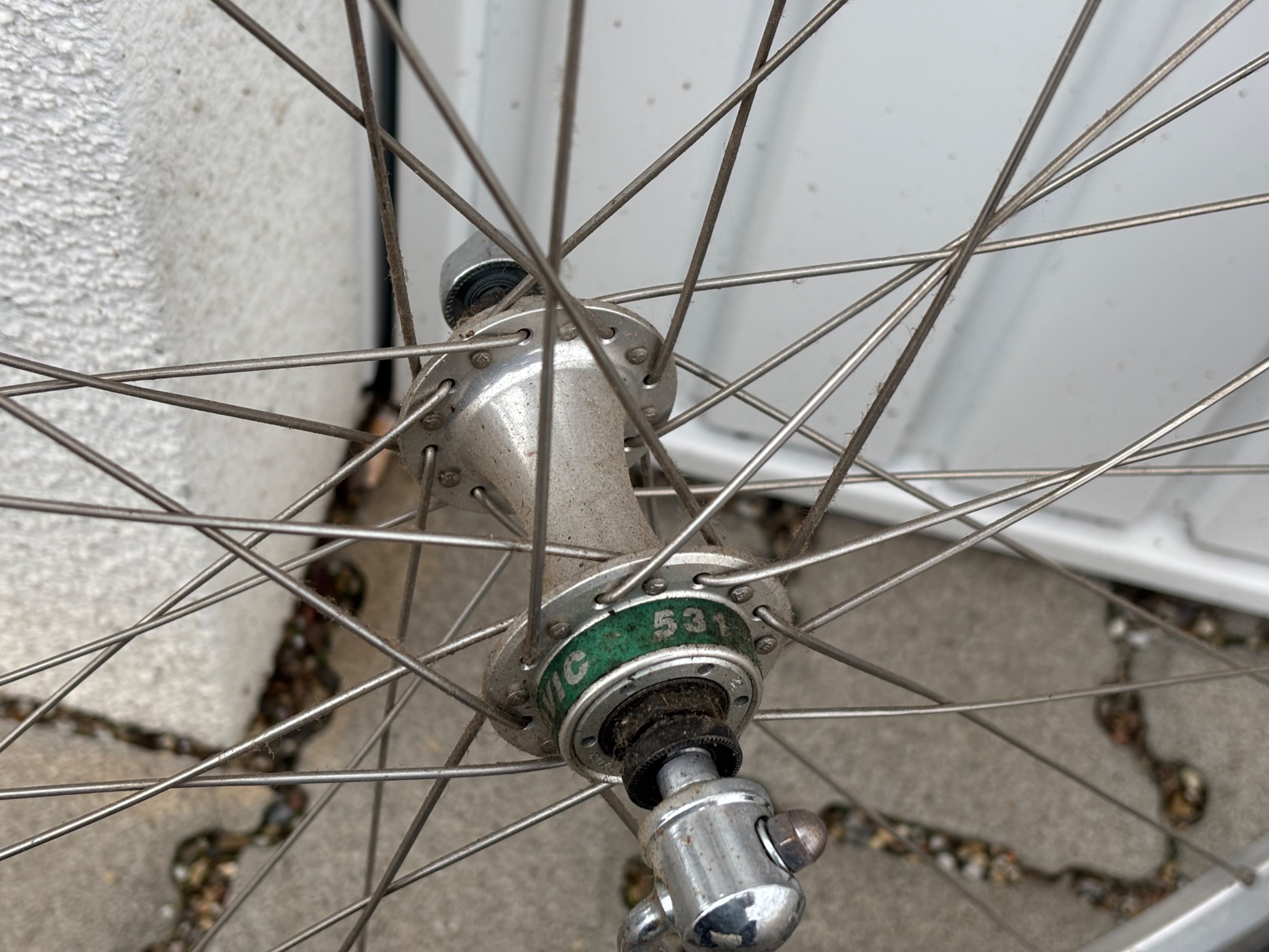

Den Rahmen kann ich nächste Woche abholen, und gestern kamen schon mal die Laufräder.
Mavic 531 Naben mit Campagnolo Stheno Felgen.
Müssen natürlich noch geputzt werden, aber gefallen mir sehr gut.

Sehr sehr schick der LRS. Ich mag es, wenn Naben und Felgen farblich abgestimmt sind. Und hier dann noch so im Detail mit den grünen Aufschriften/ Decals.
Ich habe die 571 mit brauner Banderole und werde das wahrscheinlich schamlos kopieren 😇. Campa Atek oder Stheno gabs glaube ich auch mit braunem Logo 🤔.

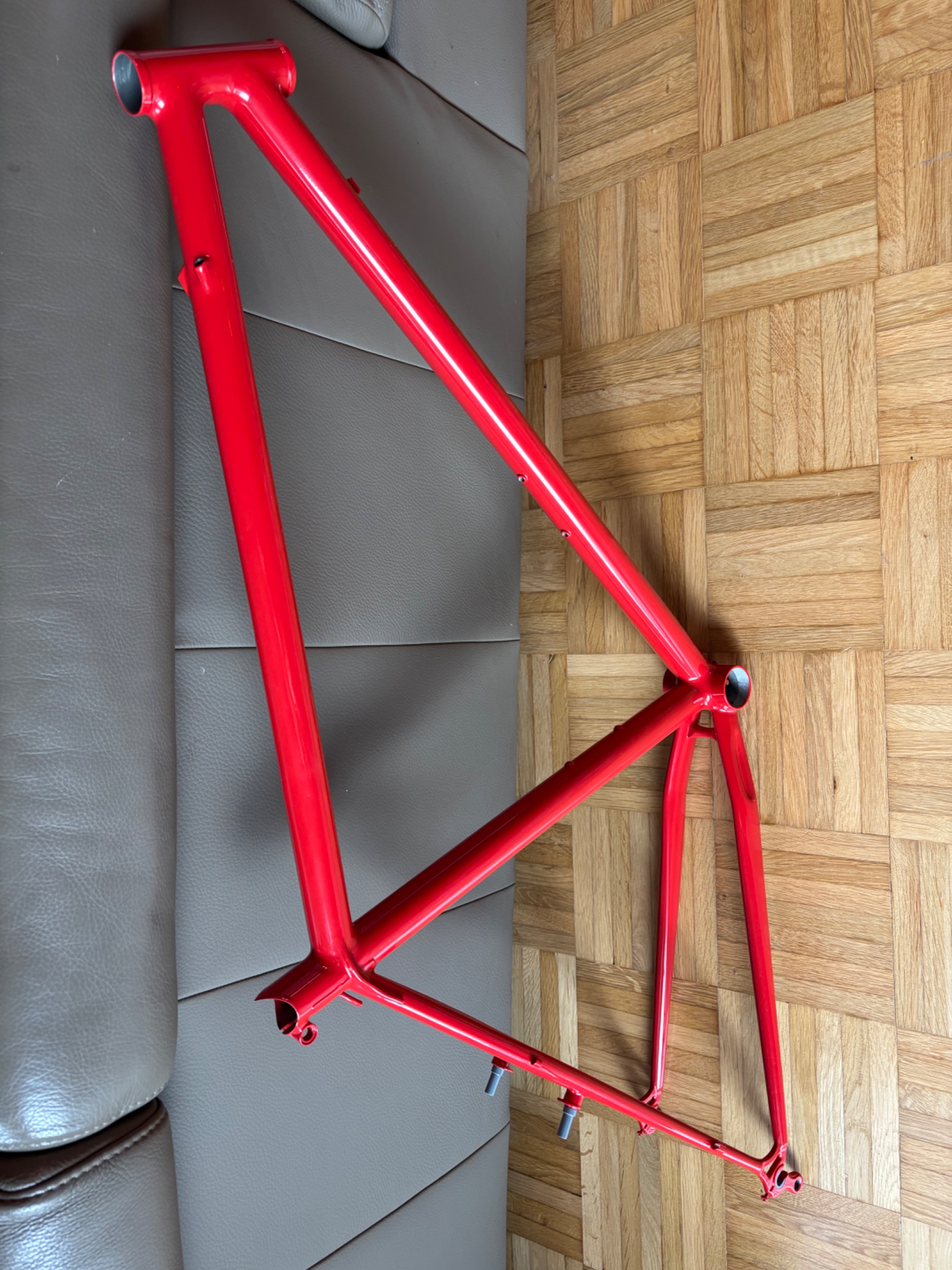

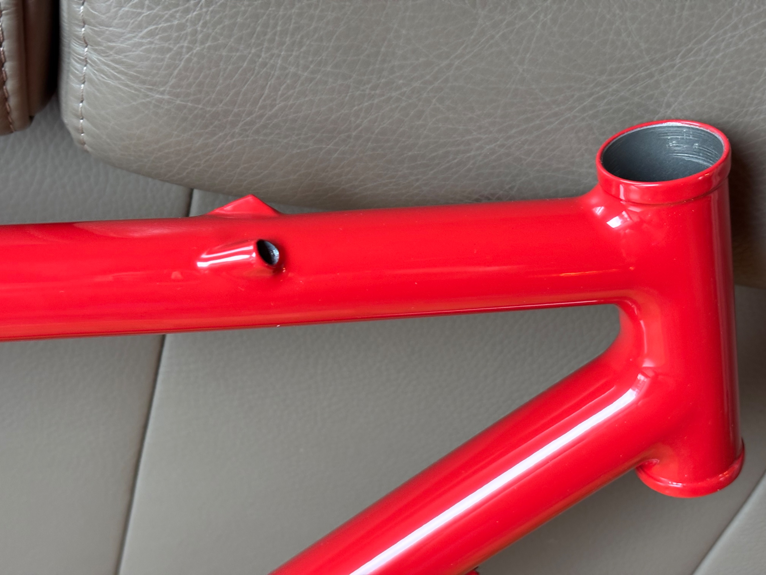

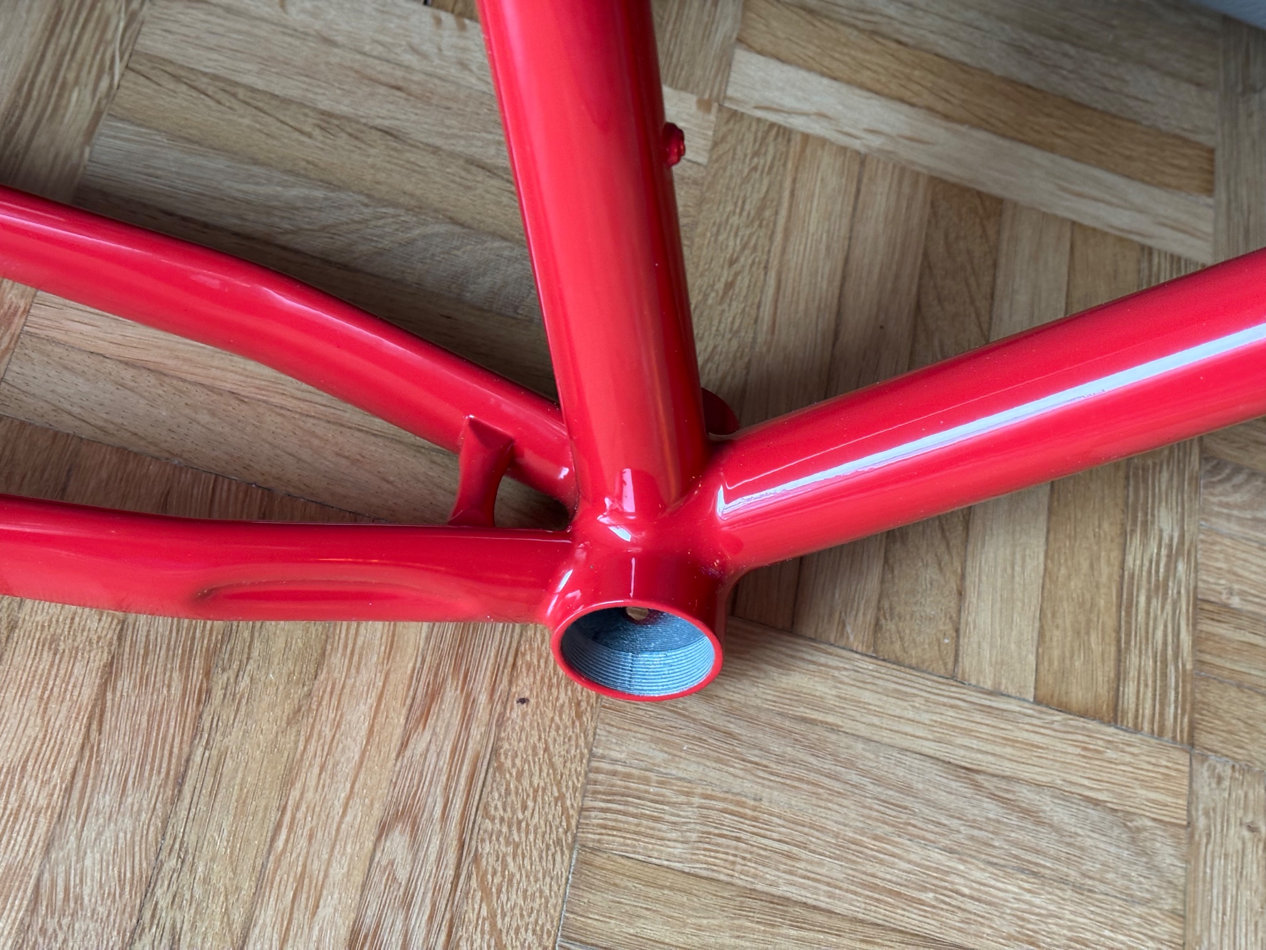

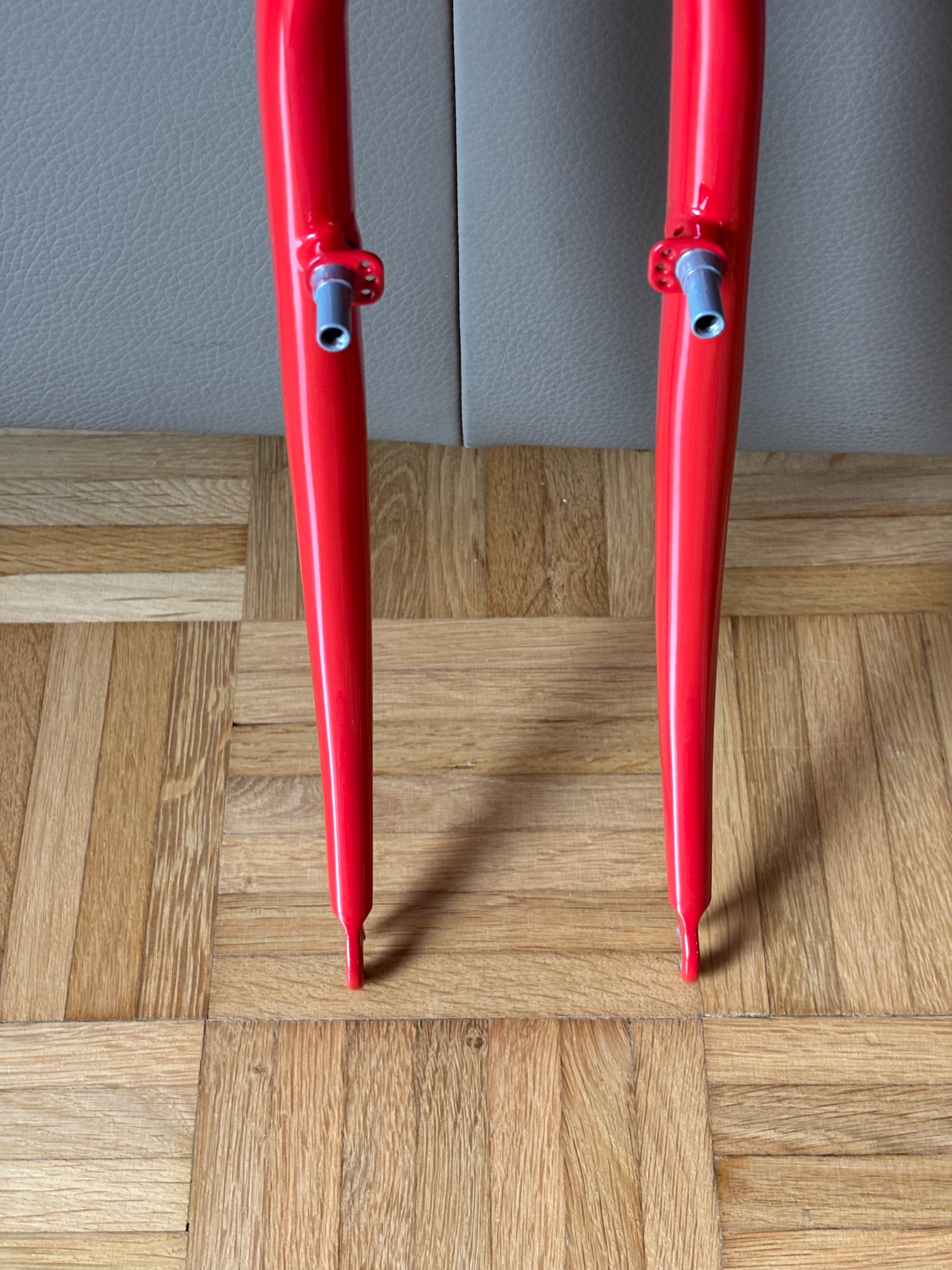

Nun endlich ein paar Eckdaten nach dem Pulverbeschichten und Bilder:
Columbus Genius Rohrsatz, Rahmenbauer noch nicht bekannt:
Farbe Feuerrot, RAL3000, original Farbton
Gabel, fillet brazed, 1 Zoll, 14 cm Schaft, 380mm EBH, 654g
Rahmen, fillet brazed, 1734g, innen verlegte Züge, Sattelrohr 48cm, Oberrohr 57cm, Steuerrohr 11cm, Tretlager 70mm französisch

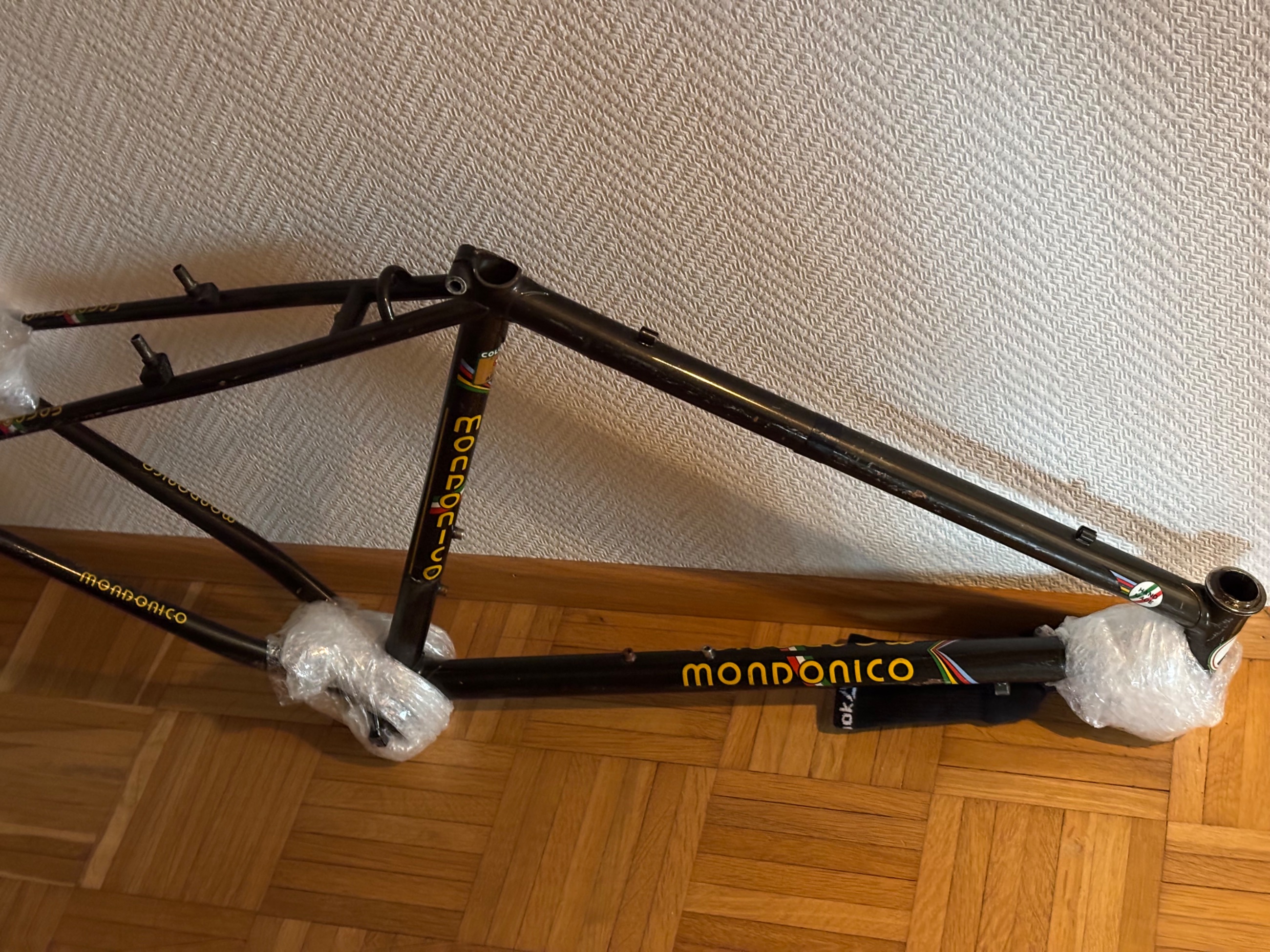

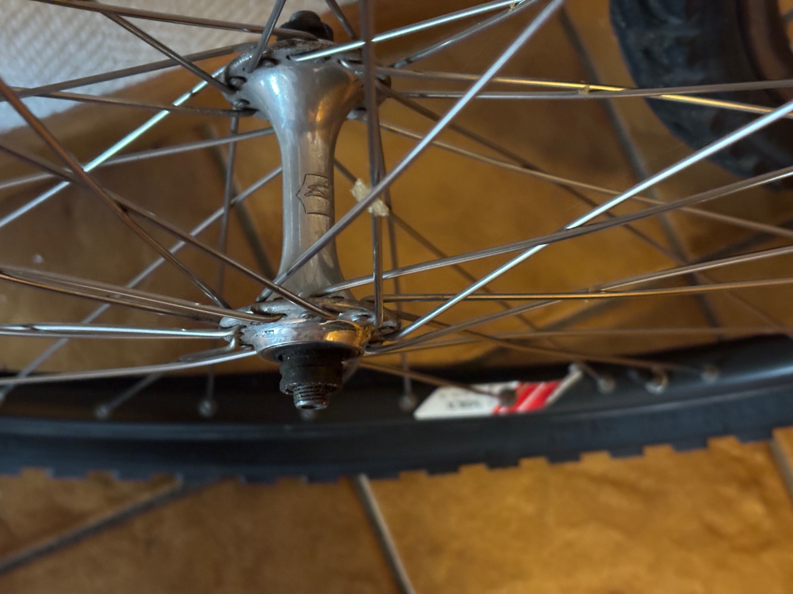

Heute ist der Teilespender angekommen. Danke hier auch an den @Glimmerman für die Versandhilfe. Habe noch nie ein so top verpacktes Rad gesehen. Respekt! Ganz ehrlich!
Hier mal ein paar Bilder. Habe nun aber ein ganz anderes Problem. Eigentlich ist der Teilespender zu geil, um als Teilespender zu dienen.
Da kann ich heute Abend schon mal nach und nach alle Teile auspacken. Ja, ist den heut schon Weihnachten?
Der Rahmen hier ja die Weltmeister Fahne drauf. Weiss jemand was dazu?
