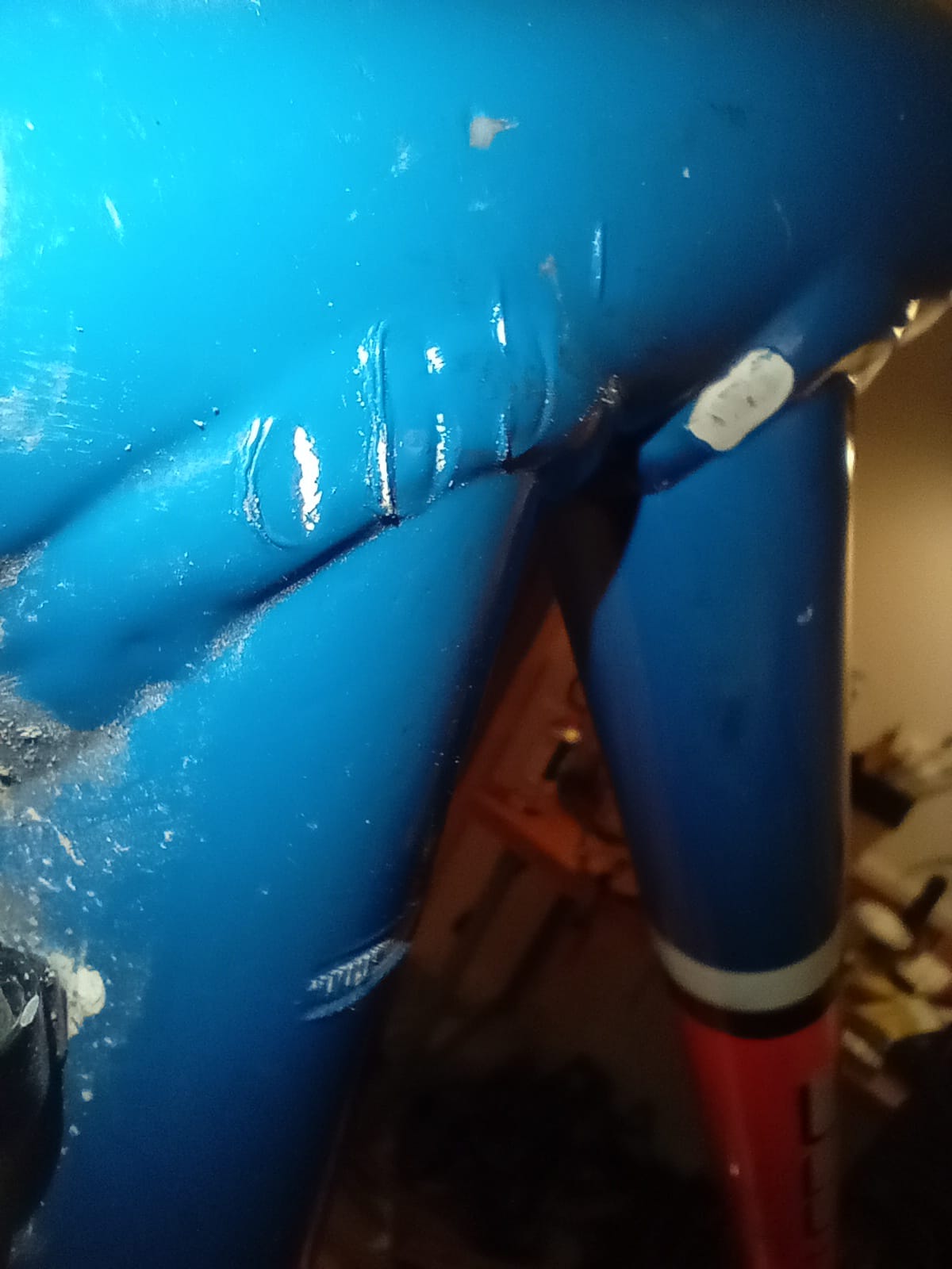

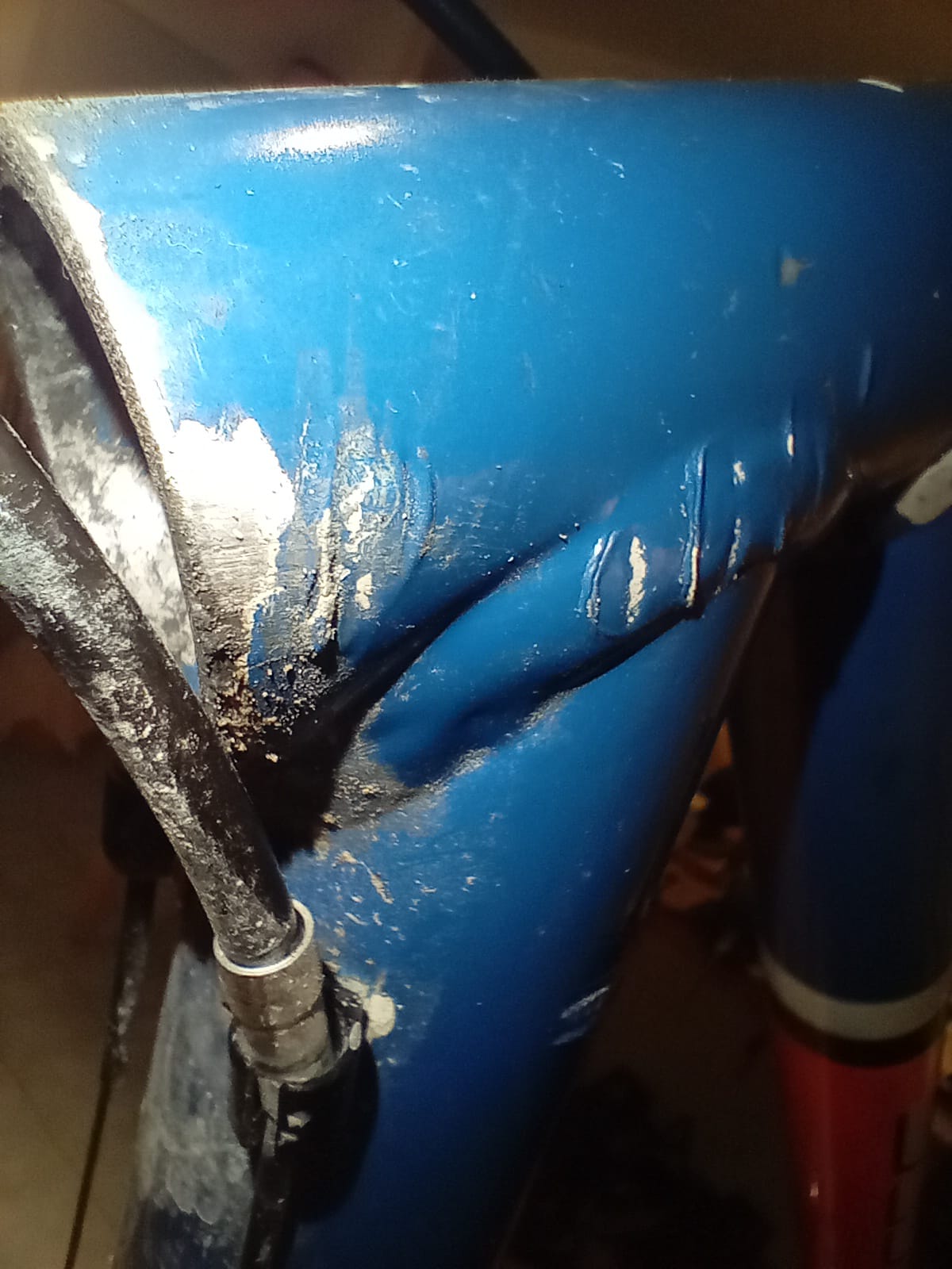

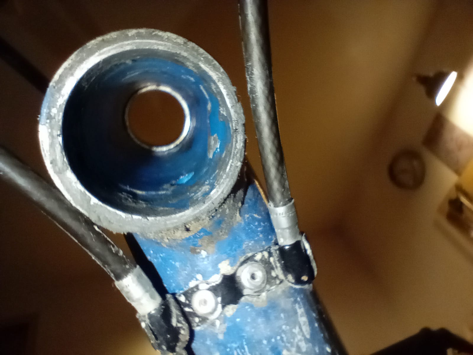

Ich bin jetzt auch einige Zeit damit gefahren, leider musste ich feststellen, das das Steuerkopflager Spiel bekommen hat.
Ich dachte es ist nur eine Einstellungssache.
Ich hab dann das Lager aufgemacht und musste Feststellen, dass die Untere Lagerschale komplett locker sitzt.
Sie hat im Steuerkopfrohr um die 0,5mm Spiel, nach unten hin wirds sogar mehr.
Den Rahmen hats an der Seite mal ziemlich fies erwischt wies aussieht, dass war aber schon bevor ich es gekauft habe.
Als ich das Lager aufgemacht habe ist mir also die Schale und Reste von Klebstoff entgegengekommen. Sieht so aus als hätte jemand die Lagerschale einfach wieder Reingeklebt.
Nun hab ich mich entschieden einen neuen Rahmen zu fahren, der Scott Rahmen war ohnehin etwas lang für mich.
