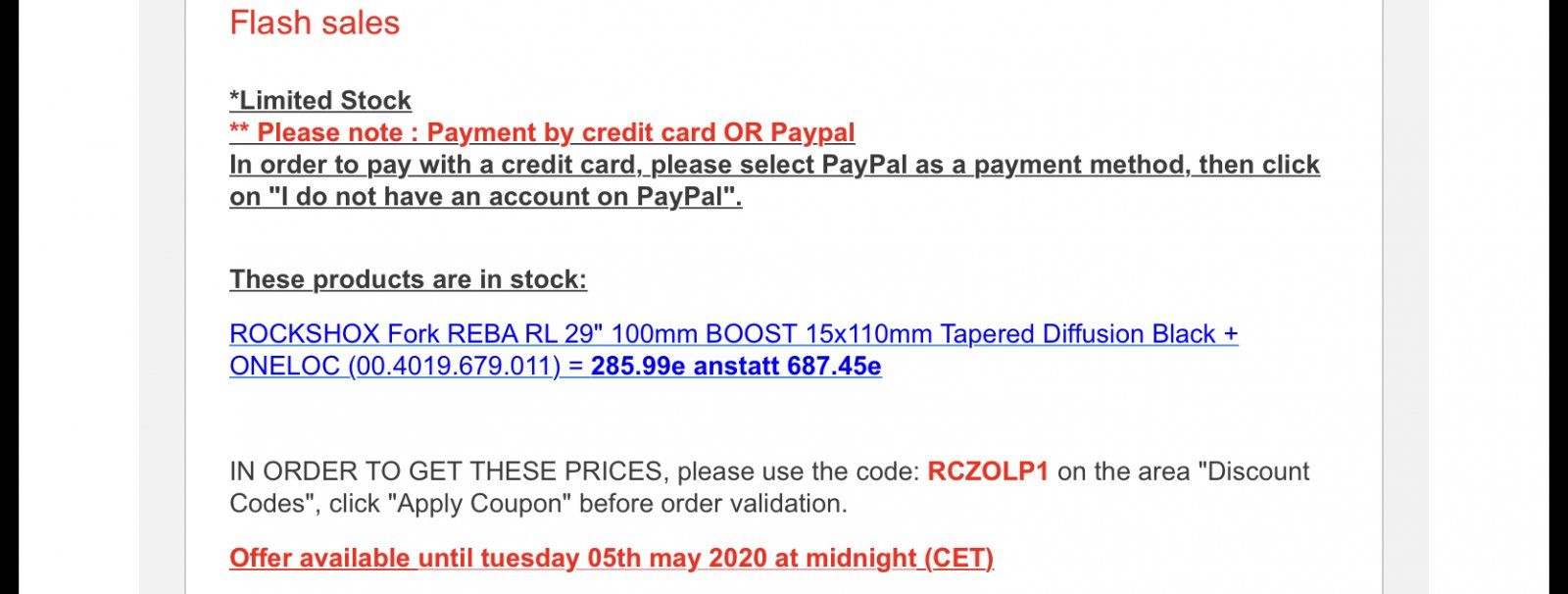

Natürlich war die Reba heute RCZ für 275 Euro im Angebot, nachdem ich sie gestern bei r2-bike für 325 gekauft habe...

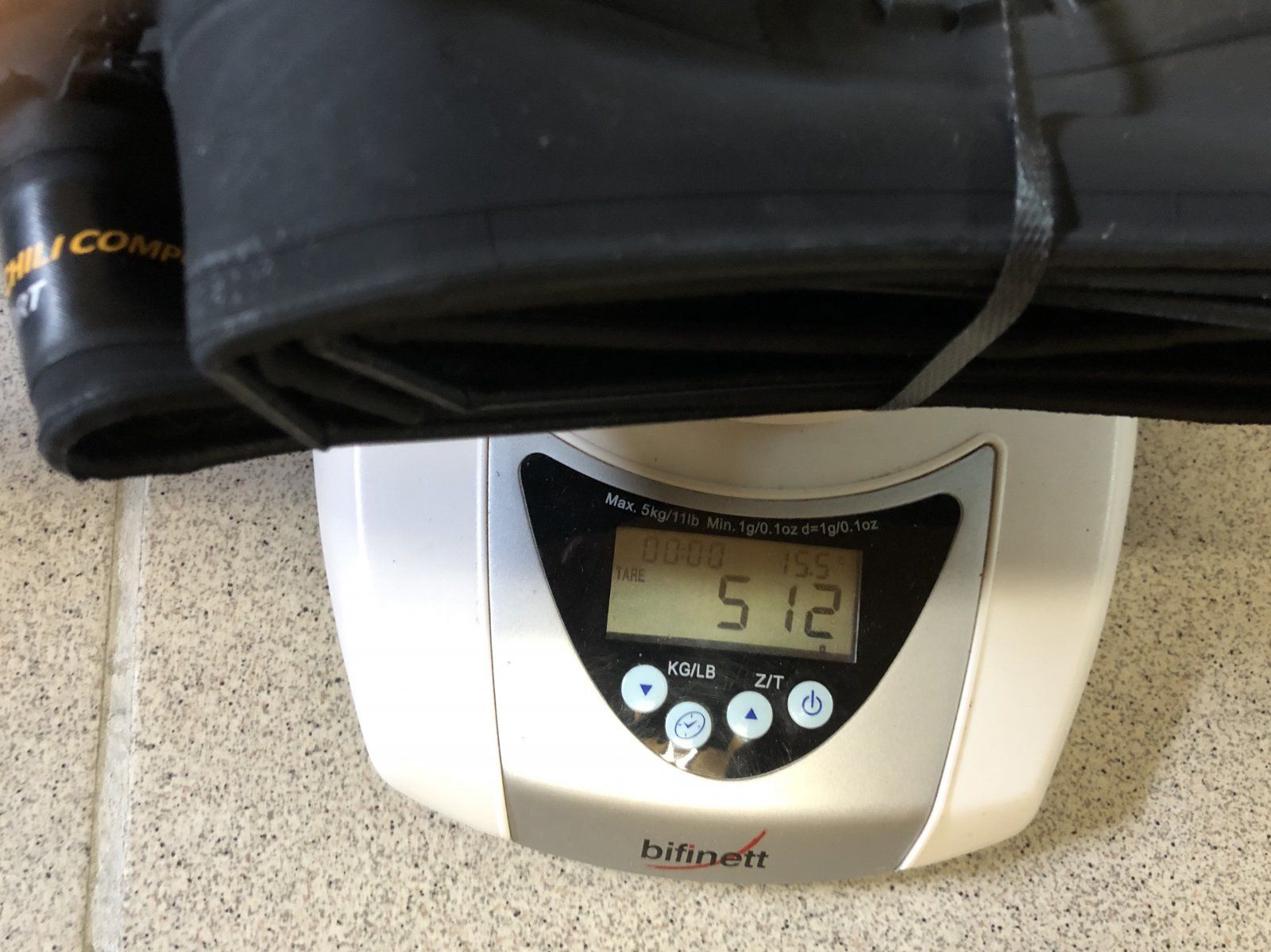

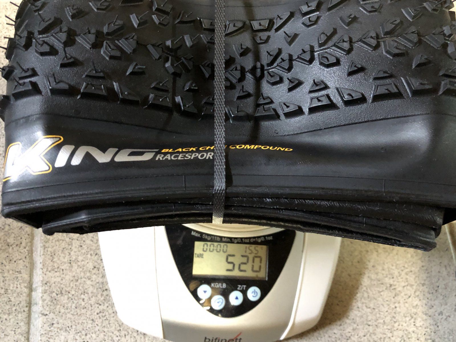

Gewichte Conti RaceKing. Leider nicht überragend. Drauf gingen Sie einfach. Dicht ohne Kompressor erstmal nicht. Das konnten die FastTrak besser. Mal sehen ob morgen der Kompressor reicht oder ob ich einen Schlauch einziehen muss.

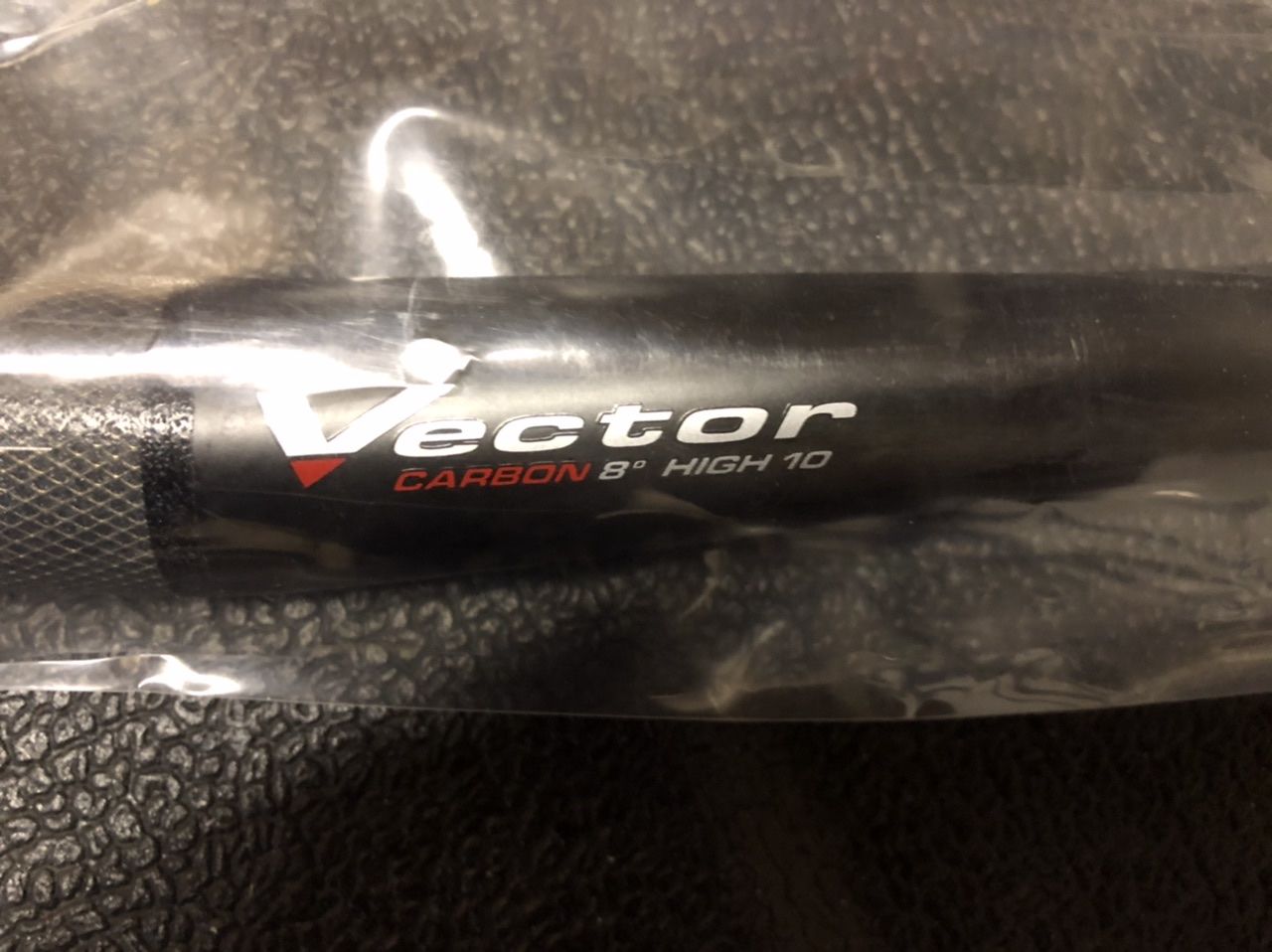

Leider war der Lenker ein Griff ins Klo. Ich wollte eigentlich 12° Backsweep, so habe ich den Lenker auch bestellt und so ist er auch auf der Rechnung ausgewiesen. Aber seht selbst wo das Problem ist.
Naja, fahre ich erstmal den verbauten Lenker, nach Anhalten des Syntace würde ich sagen, dass der Specialized mehr Backsweep als 8° hat. Leider steht auf dem Lenker nichts.
Anhang anzeigen 1037440Anhang anzeigen 1037441

Wenn du die Reifen Tubeless fahren möchtest solltest du froh sein schwerere Exemplare erwischt zu haben ?
Beim Specialized Lenker ist die Angabe entweder noch auf der Homepage zu finden oder eingraviert am Lenkerende, mach mal die Griffe und schau da nach.

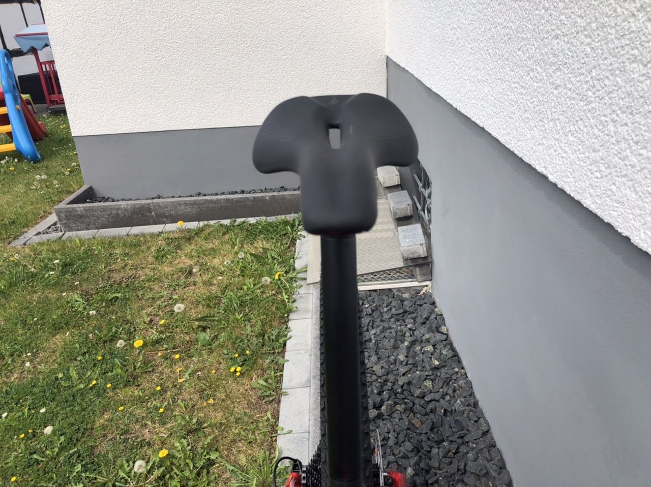

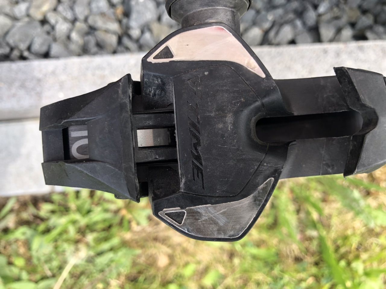

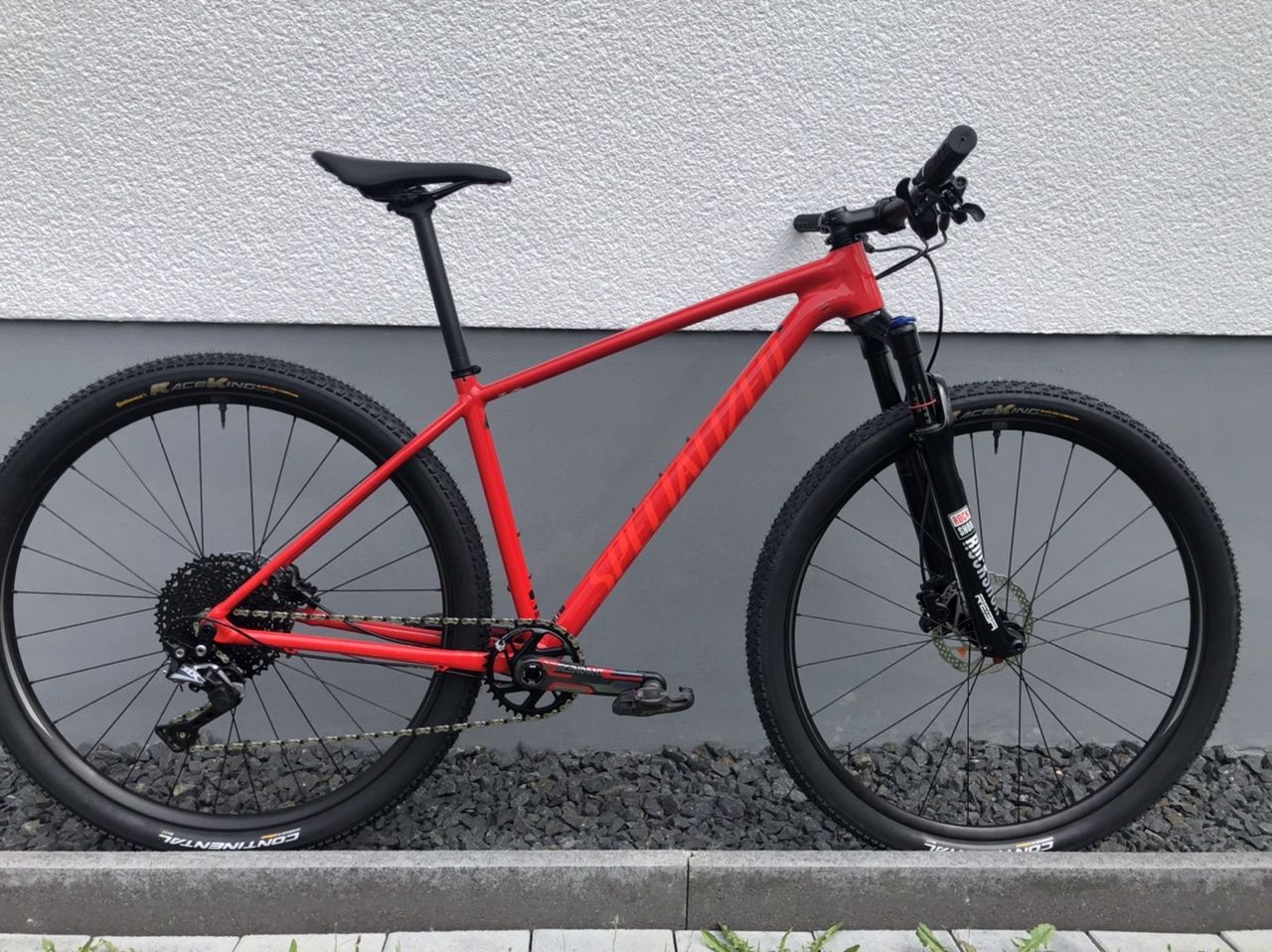

Ich habe fertig mit Version 1.0 inklusiver erste Testfahrt nach der kurzen Fotosession. Das wichtigste natürlich zuerst. 10,5 kg inklusive Time XPro 10 Pedale. Das ist eine sehr gute Ausgangsbasis für evtl. weiteres Tuning in der Zukunft.
Hier meine Eindrücke:
Die Reifen hatte ich mit 3 bar befüllt, weil diese von morgens auf nachmittags deutlich Luft verloren hatten. Daher war die Hoffnung, dass die Reifen sich die 4 km bis zum Luft abdichten und ich dann mit optimalen Luftdruck im Wald ankomme. Nach der Fahrt hatte ich dann vorne 1,6 und hinten 1,3 übrig. Per Daumendrucktest hatte ich eigentlich mit deutlich mehr Druck gerechnet und es fühlte sich beim Fahren jetzt auch nicht wirklich schlecht an. Die Raceking wussten in den trockigen und staubigen Bedingungen voll zu überzeugen und auch die An- und Abfahrt auf Asphalt war erträglich. Sie sind zwar hörbar auf Asphalt, aber ich hatte nicht das Gefühl, dass ich gegen die Reifen ankämpfen muss. Wobei bei mir während der Fahrt auch schon der Gedanke an einen Hinterreifen mit noch weniger Profil kam.
Ansonsten sitzt man natürlich deutlich höher als auf dem Slate oder einem Rennrad. Aufrechter sitzt man natürlich auch, was schließlich auch ein Anschaffungsgrund war. Ohne Einberechnung des Upsweeps komme ich auf 4,5 cm Überhöhung. Jedenfalls hatte ich so gut wie keine der üblichen Sitzprobleme, dass alleine ist schon Gold wert! Ob es jetzt an der niedrigeren Überhöhung, dem breiteren Q-Faktor oder dem neuen Sattel mit 143 mm Breite liegt ist mir erstmal egal :D Hauptsache schmerzfrei!
Der Lenker war, wie zu erwarten, deutlich zu breit. Während der Schotterpassagen habe ich eigentlich immer deutlich weiter innen gegriffen. Ich schätze 2 -3 cm Platz nach außen hatte ich auf jeder Seite. Beim Backsweep muss ich noch was testen. Weiter innen gegriffen könnte dieser vielleicht reichen.
Heute Morgen merke ich auf jeden Fall deutlich meine Hände, insbesondere im Griffbereich von Daumen und Zeigefinger. Einen Tod musste ich unterwegs sterben, entweder die Handgelenke abknicken oder den fehlenden Backsweep durch Belastung des Griffs von Daumen und Zeigefinger ausgleichen, um das Handgelenk gerade zu halten. Die verbauten Griffe von Specialized sind war super griffig, aber sind eher dünn und bieten kaum Dämpfung und große Auflagefläche.
Viele Trails haben wir hier nicht, aber die 2 km Flowtrail mit Wurzelpassagen auf Nadelwaldboden haben schon ziemlich gebockt.
Schaut doch super aus. Glückwunsch!
Weniger Profil als RK? Lohnt meiner Erachtens kaum, weil kaum was leichter rollt.
Mir war der Lenker auch zu breit. Säg erstmal nicht zu viel ab, aber mir hat das schon geholfen.
Die Speci-Griffe fand ich auch viel zu hart. Der gute alte Ritchey WCS Griff für 8€ ist mit 30g nicht nur leicht, sondern fühlt sich dagegen wie eine zweite Federgabel an.

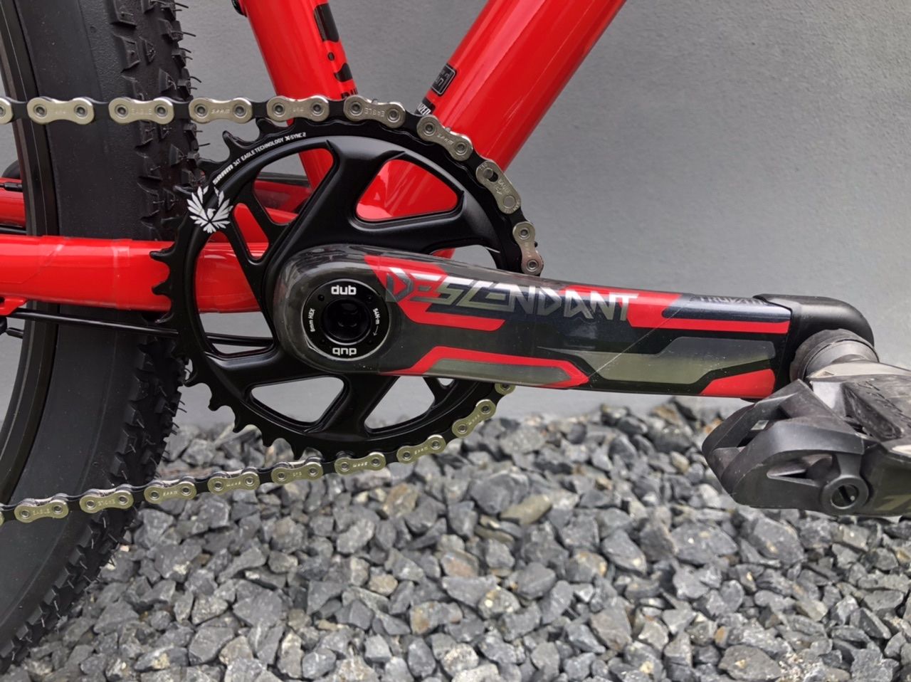

Sieht ganz gut aus. Die Kurbel stört mich gar nicht Mal soo arg. Allerdings würde ich die Aufkleber auf der Gabel dezenter wählen.

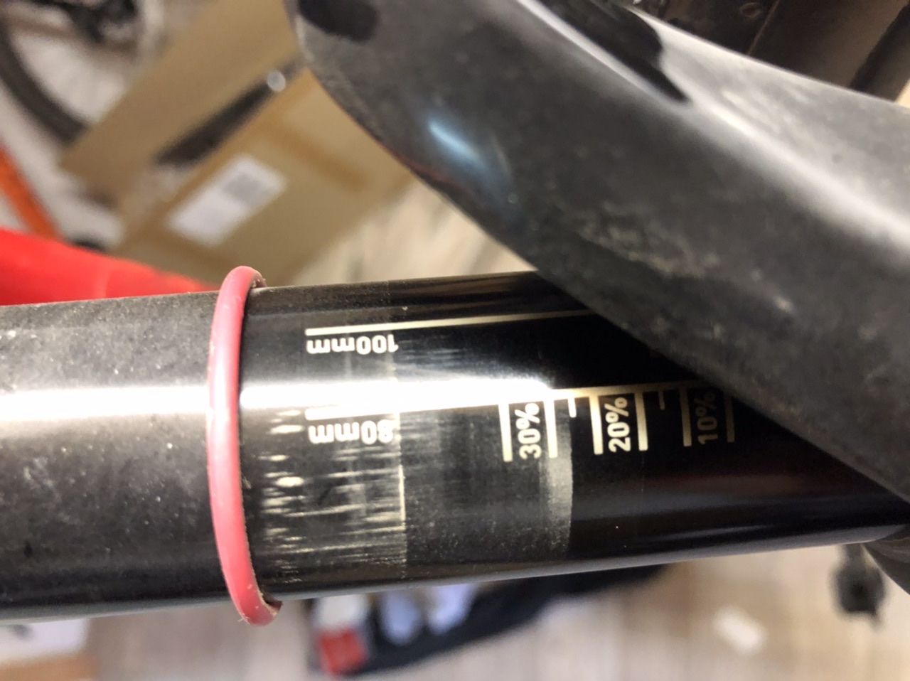

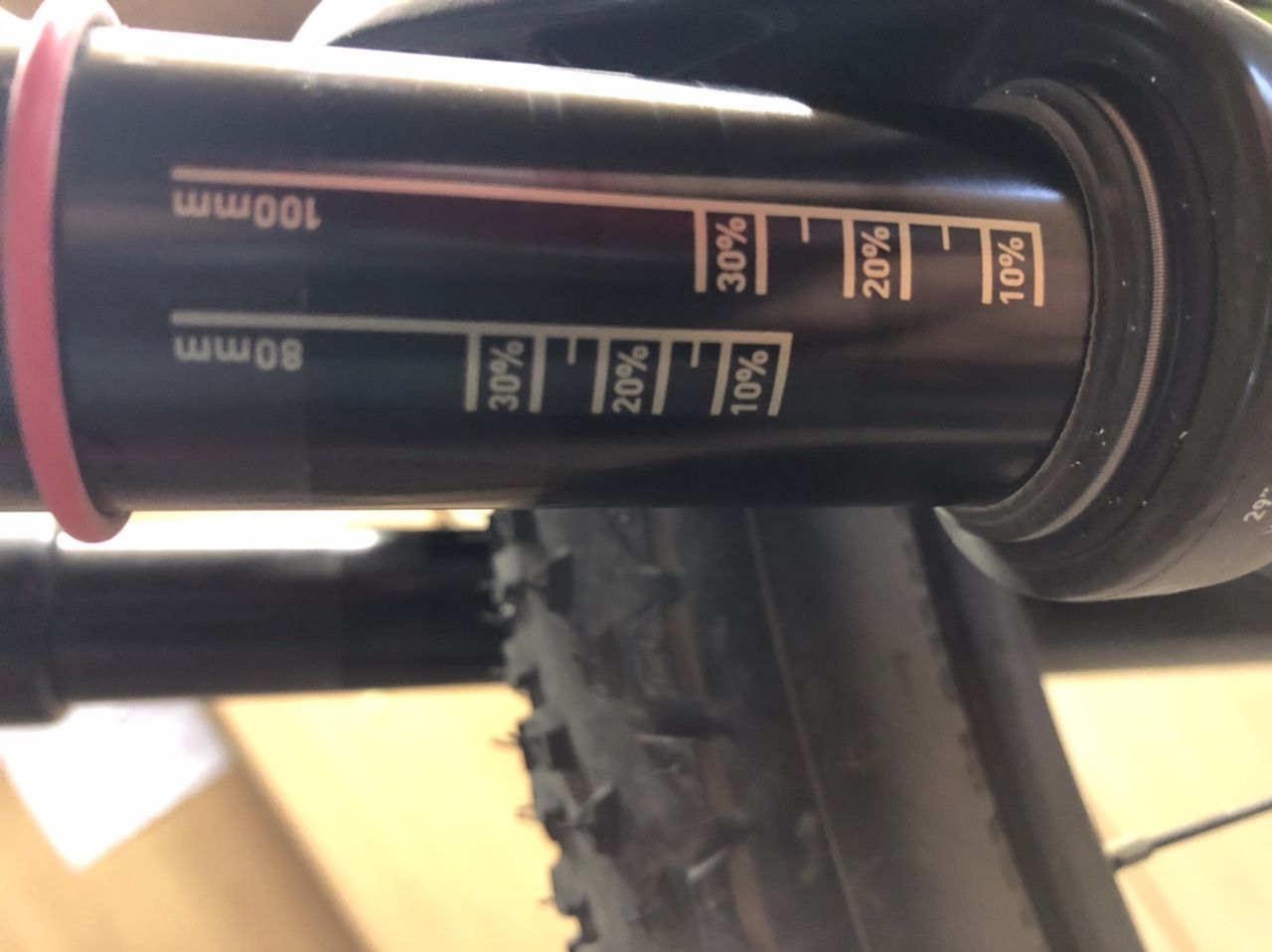

Passt das so, was der rote Ring anzeigt für die Einfederung oder muss ich da nachsteuern? Nicht vom Staub täuschen lassen, heute habe ich nicht soviel Federweg gebraucht, den roten Ring habe ich gestern auf einem stark verwurzelten Trail dort platziert ;)
Entweder Standardmethode anwenden, also Gabel auf gewünschten Luftdruck aufpumpen und draufsetzen.
Dann schauen wie SAG man hat und dann den Luftdruck entsprechend anpassen.
Ich gehe aber mittlerweile so vor die Gabel komplett luftleer zu machen, den Ring nach unten zu schieben und dann voll aufzupumpen um zu schauen wie viel Federweg ich insgesamt überhaupt zur Verfügung habe.
Weil nur weil du eine 100mm Gabel hast müssen dir noch lange nicht 100mm Federweg freigegeben werden.
Bei mir sind es knapp 95mm gewesen die ich maximal aus der Gabel bekomme.
Da habe ich dann angesetzt und bin Fahrt für Fahrt mit dem Luftdruck runtergegangen und stehe aktuell bei genutzten 89mm Federweg.
Die Standarddruckangaben bei RockShox finde ich doch sehr hoch und konservativ angesetzt.
Laut Liste sollte ich ca. 110 psi fahren und bin mittlerweile bei ca. 80 psi, natürlich immer in Verbund mit der Anpassung der Zugstufe.

Das ist gut zu wissen, aber beantwortet nicht die Frage, ob das laut rotem Ring jetzt erstmal zu viel oder zu wenig Luft in meiner Reba ist? Wenn ich das richtig sehe, dann habe ich doch mehr als 100 mm Federweg ausgenutzt?

Das jeweilige Ende der Sagbeschriftung hat nichts mit der Länge des ausgenutzten Federwegs zu tun, sondern dient nur als Orientierung wie viel SAG du fährst.
Insofern, Luft ablassen, O-Ring komplett nach unten schieben und aufpumpen. Dann am O-Ring messen wie viel Federweg maximal verfügbar ist. Passt dann auch in Relation zum SAG besser, da 25% von 100mm ja schon anders sind als 25% von z.B. 95mm wie bei mir.
