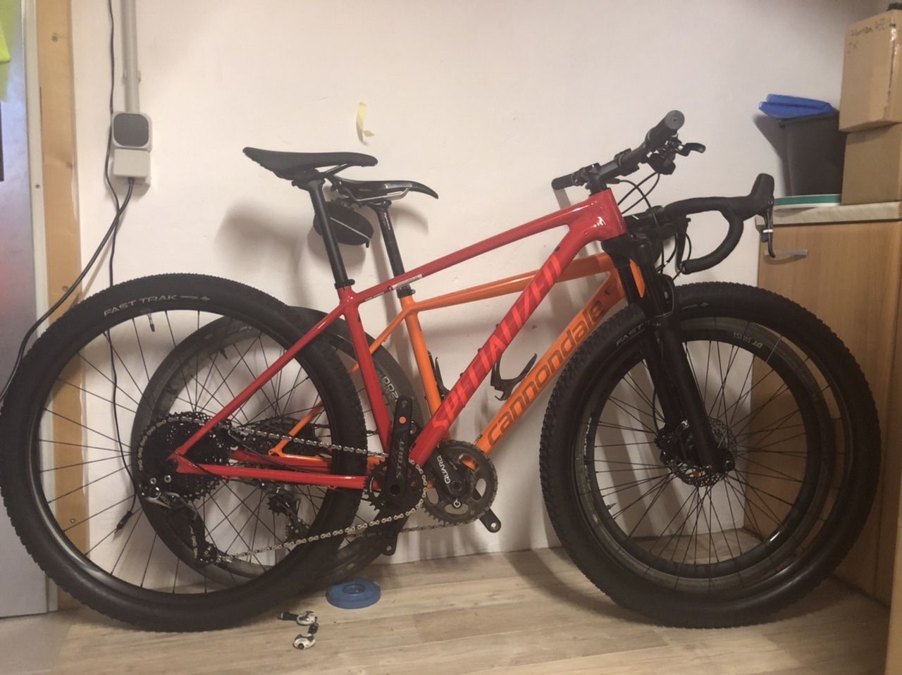

So, ausgepackt ist es. Dagegen sieht das Slate ziemlich winzig aus :D

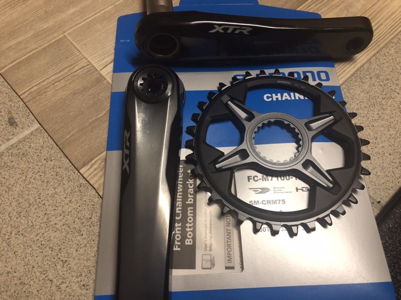

Ich habe die Stout Kurbel demontiert und mal die XTR Kurbel mit 34er Blatt reingeschoben. Da ist massig Platz zu allen Teilen :)
Allerdings brauche ich wohl doch noch ein Hollowtech II Tretlager, denn wenn ich die Shimano Kurbel mit dem empfohlenen Drehmoment anziehe, dann lässt sich die Kurbel nur äußerst schwergängig drehen.
Von daher gehe ich davon aus, dass das Tretlager und die Kurbel inkompatibel sind?

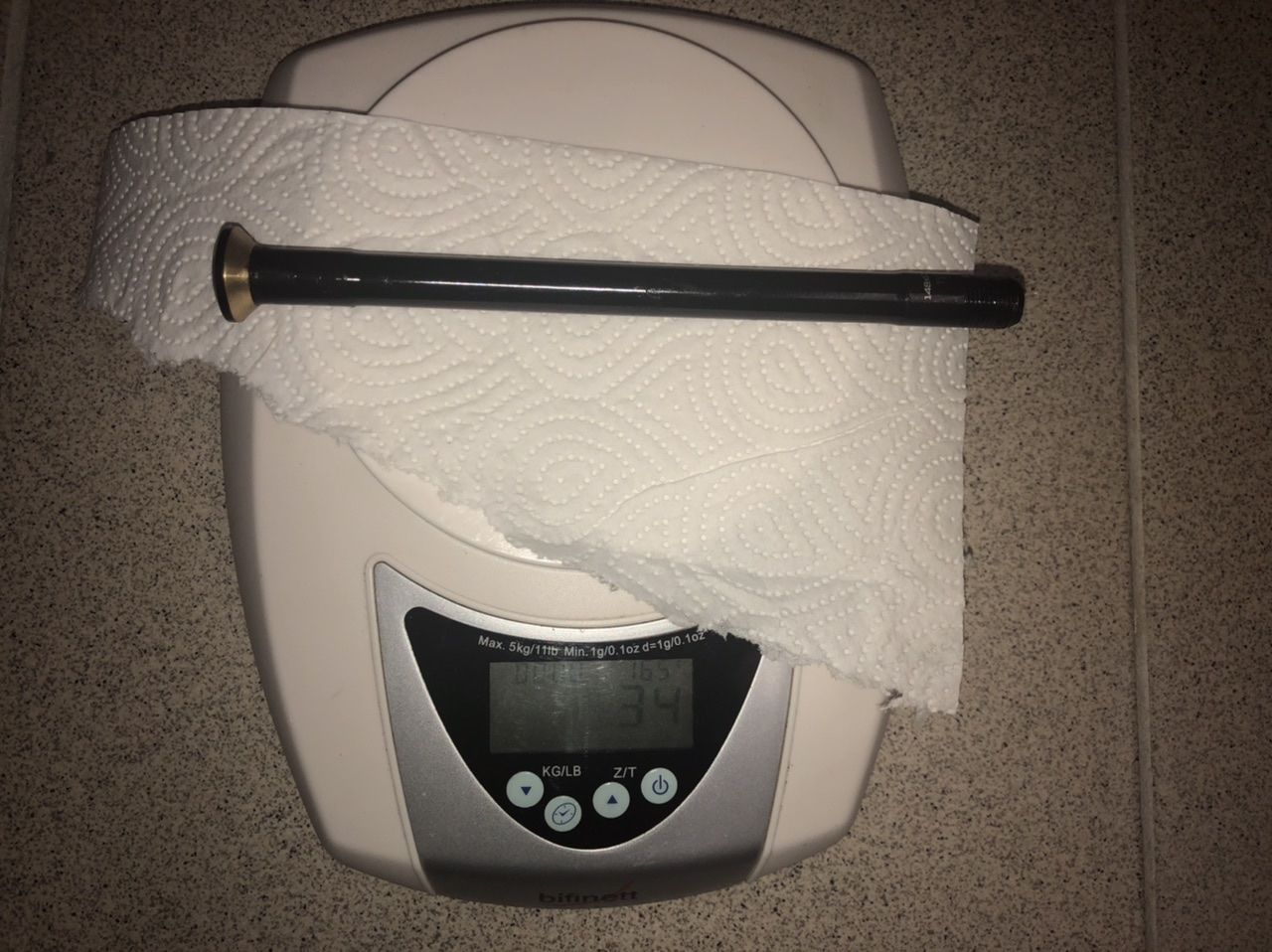

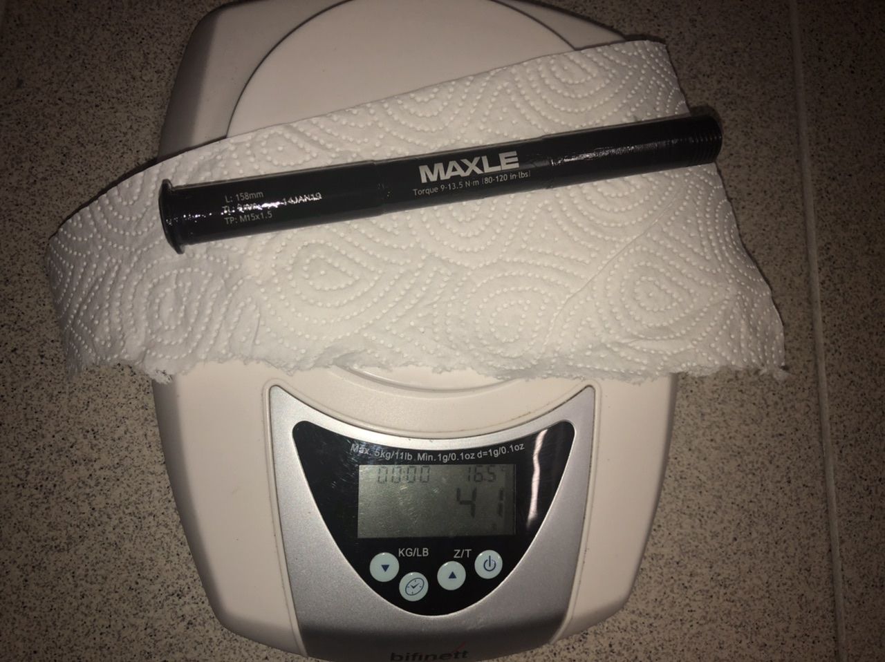

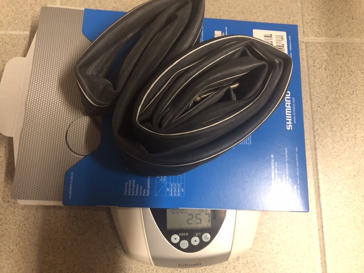

Ansonsten ist der Umstieg auf Tubeless der billigste Weg viel Gewicht zu verlieren! 257 g pro Schlauch! Macht abzüglich Dichtmilch ziemlich genau 400 g Gewichtsersparnis!

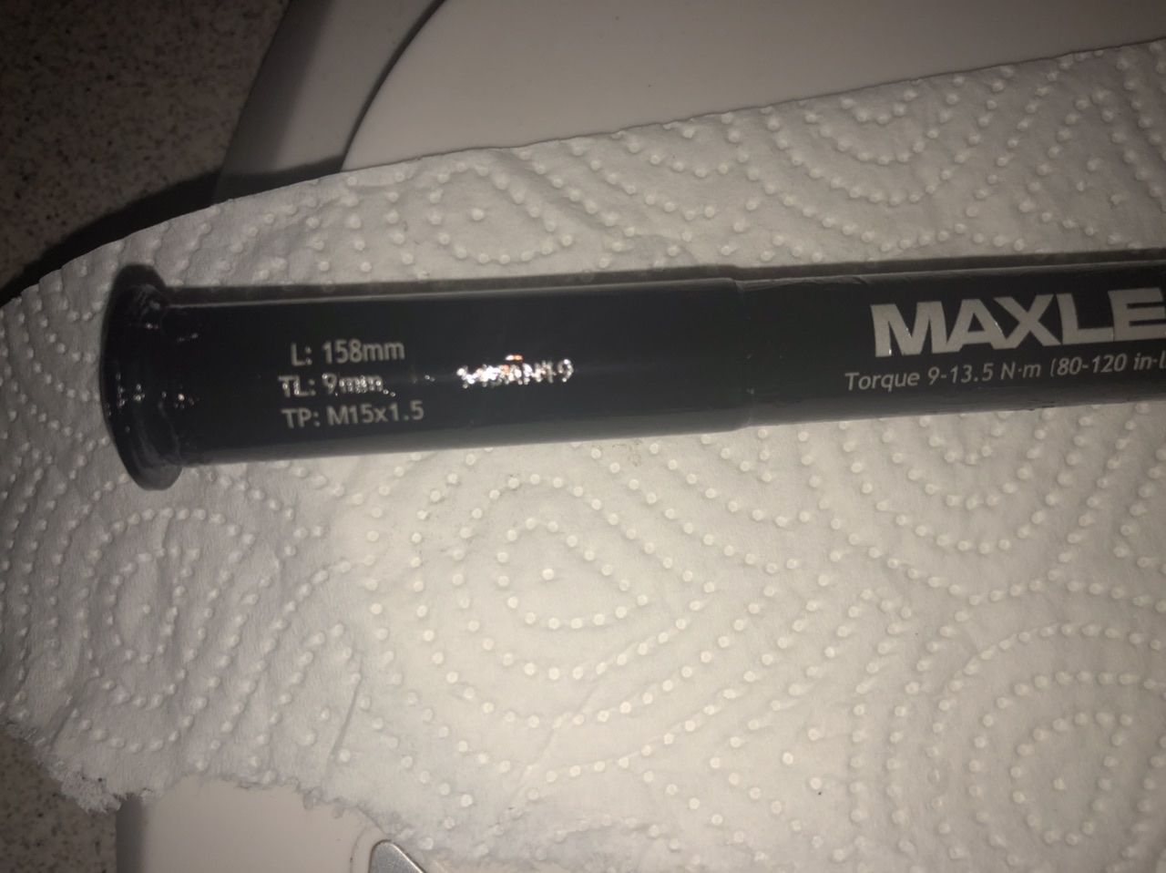

Die Steckachsen sind relativ leicht imho. Bei Specialized schon fast traditionell gut.

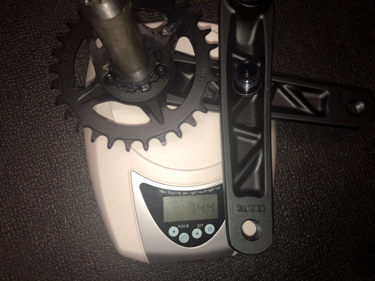

Bei der Kurbel lässt sich auch gut was holen. Das Nachherbild von der XTR kommt noch.
Die Kurbel hatte ich mir schlimmer vorgestellt. Ist doch bestimmt ein Stahlkettenblatt mit 140-150g. Da wiegt die Kurbel "nur" 600g.
