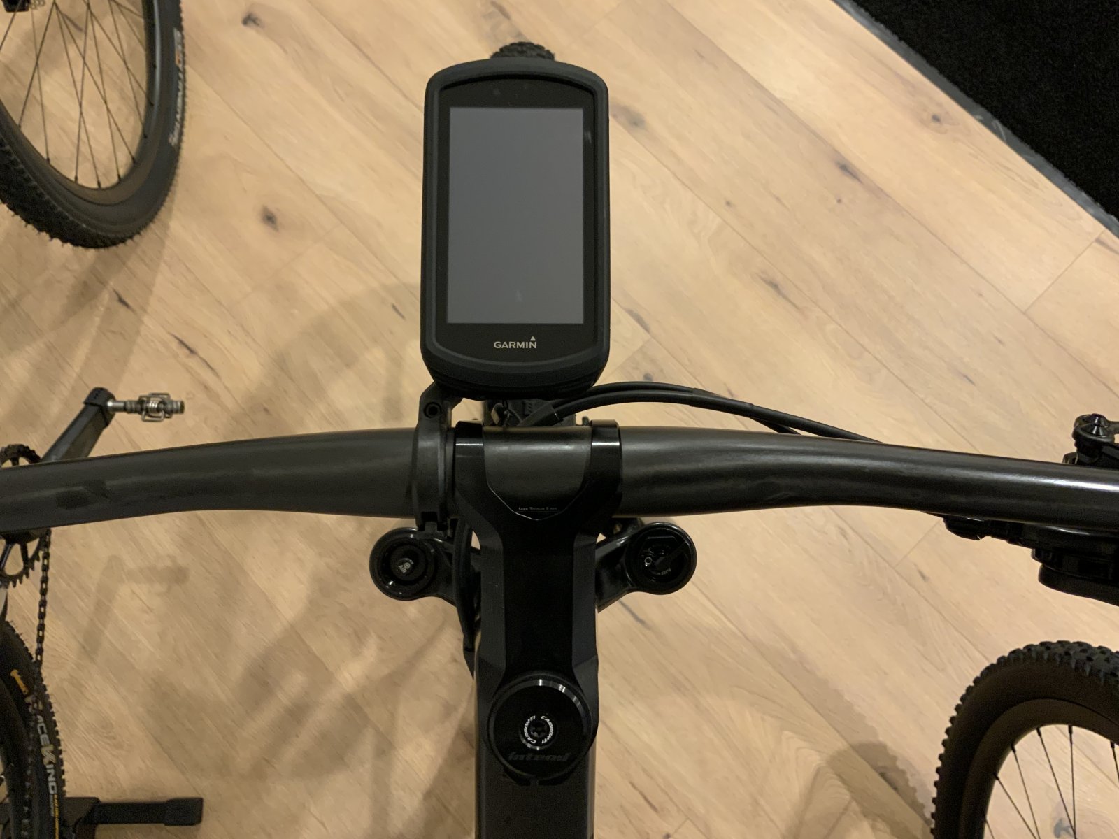

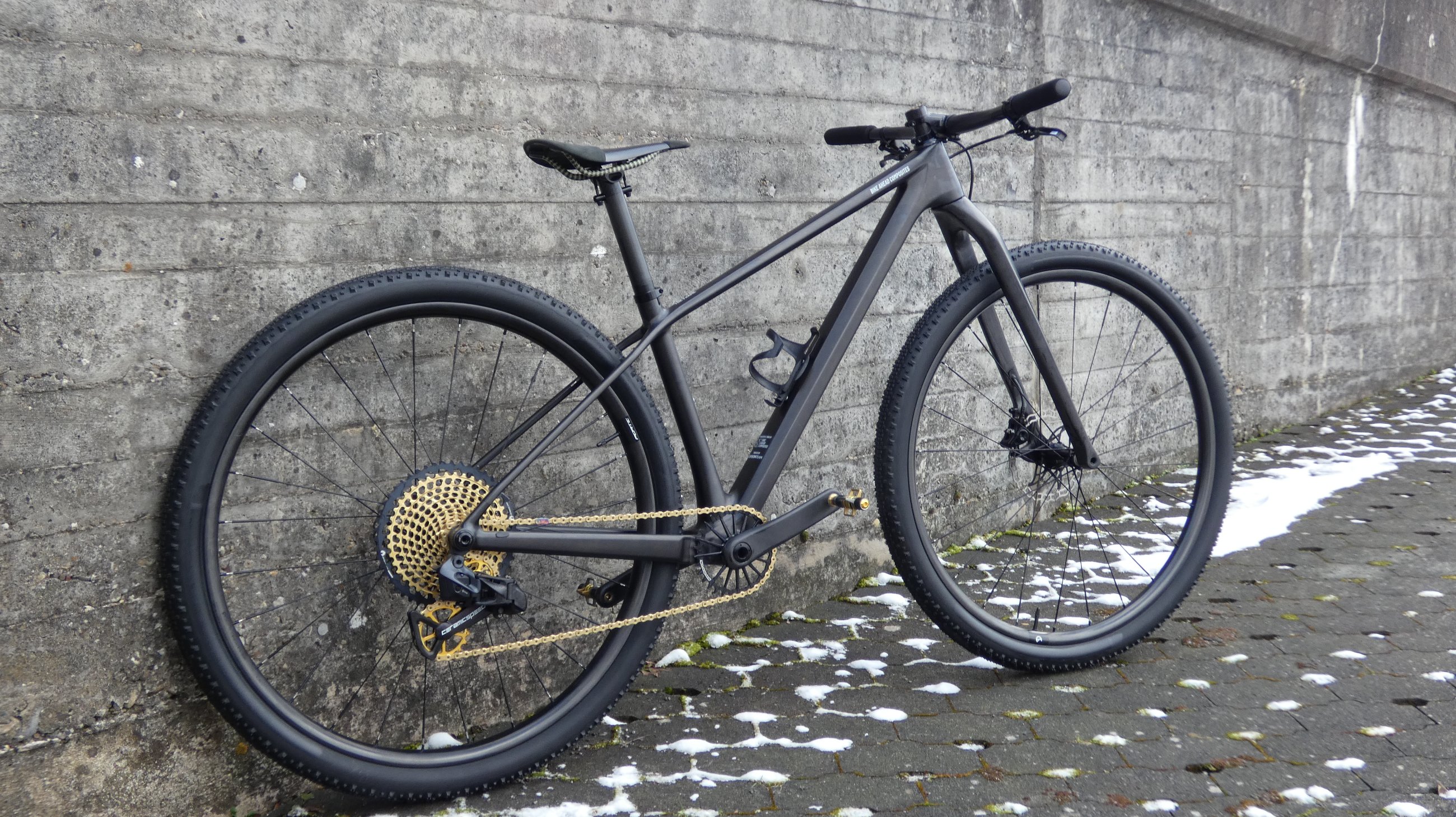

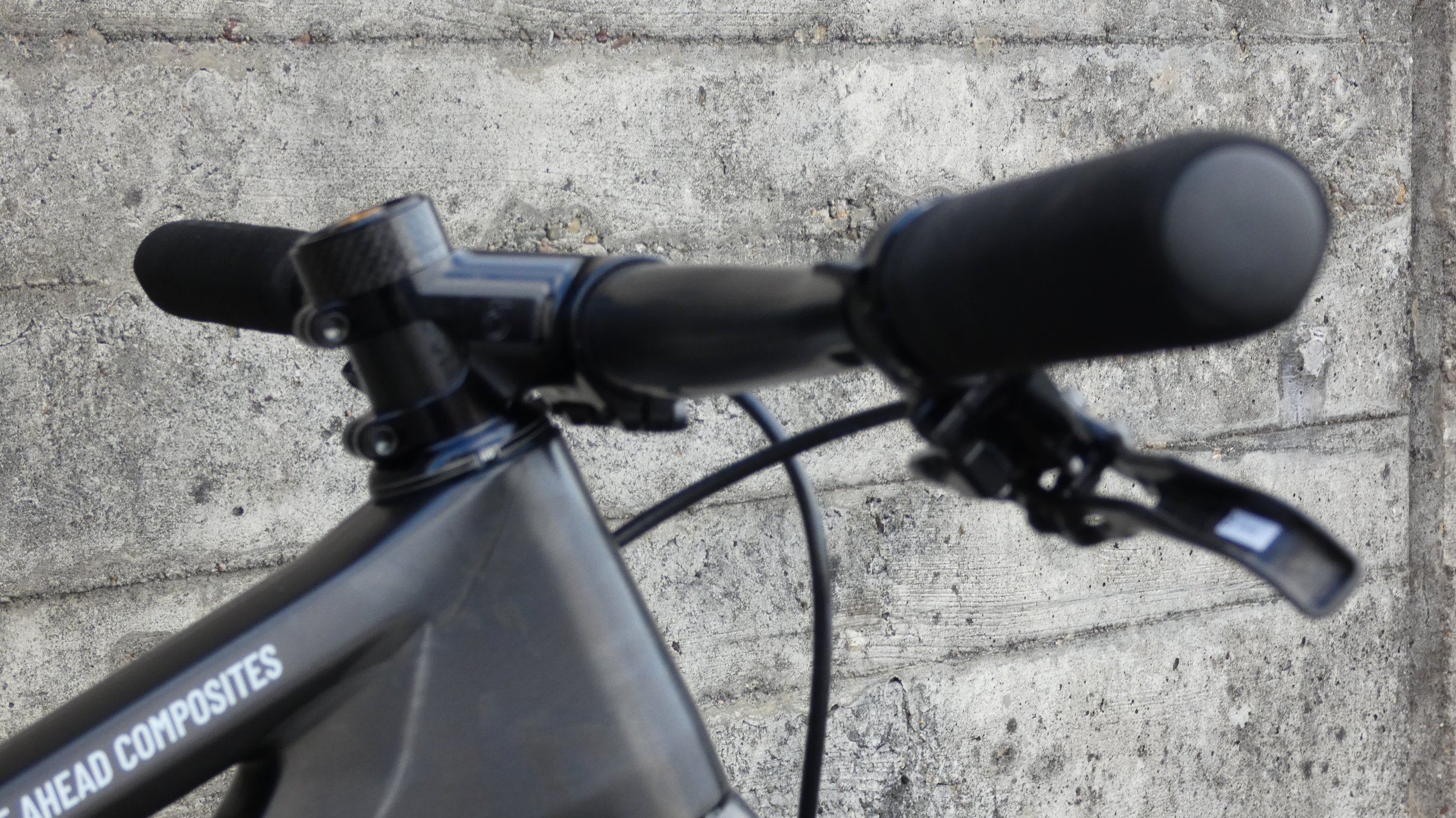

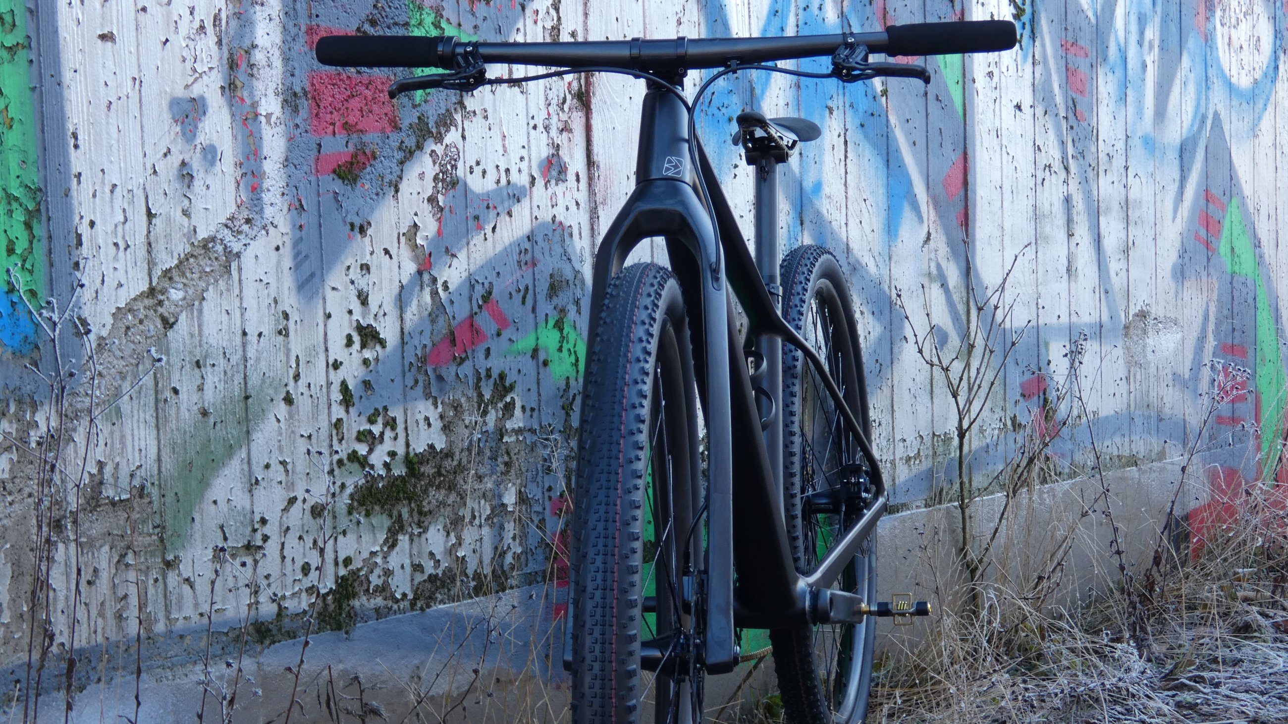

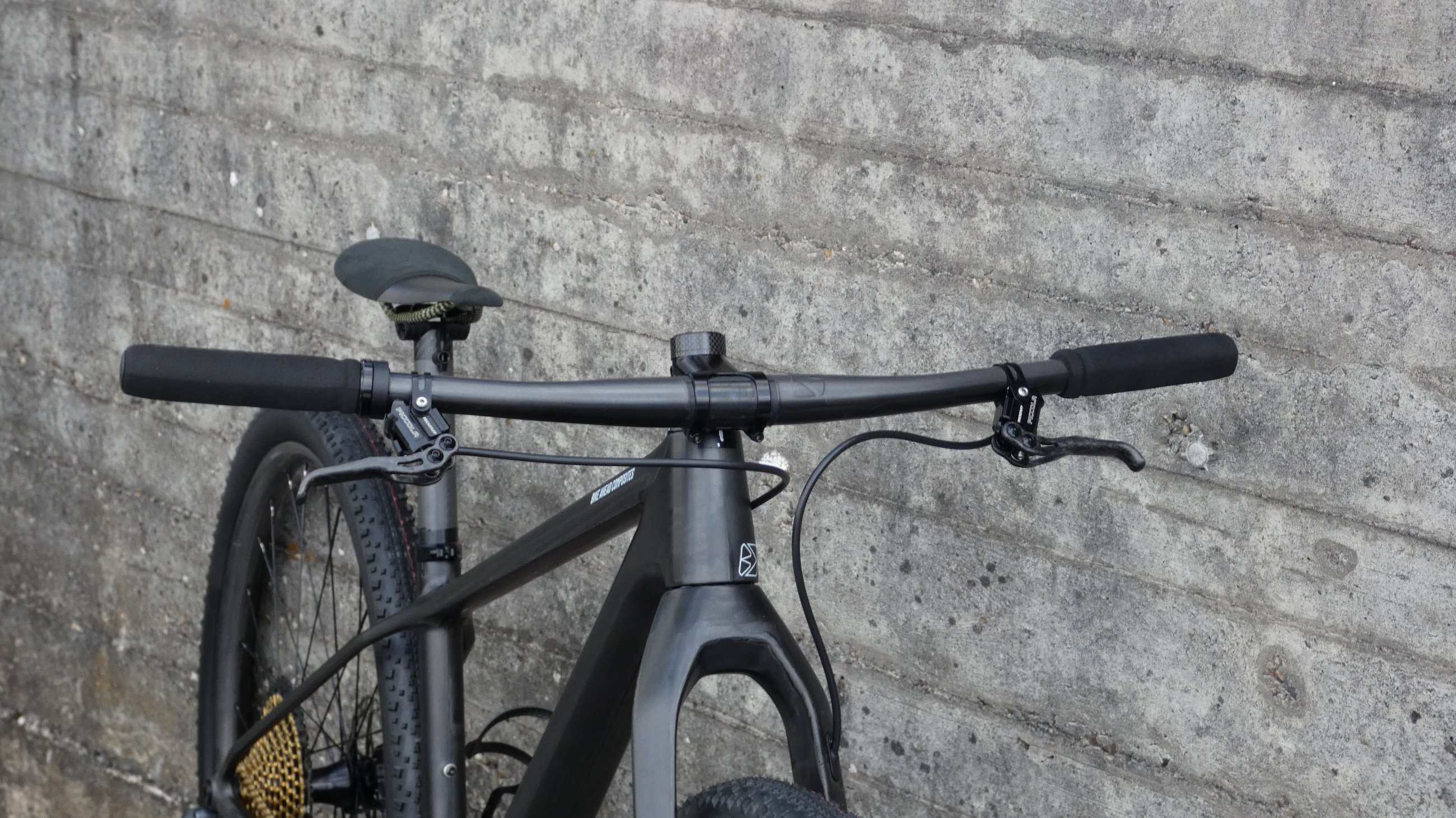

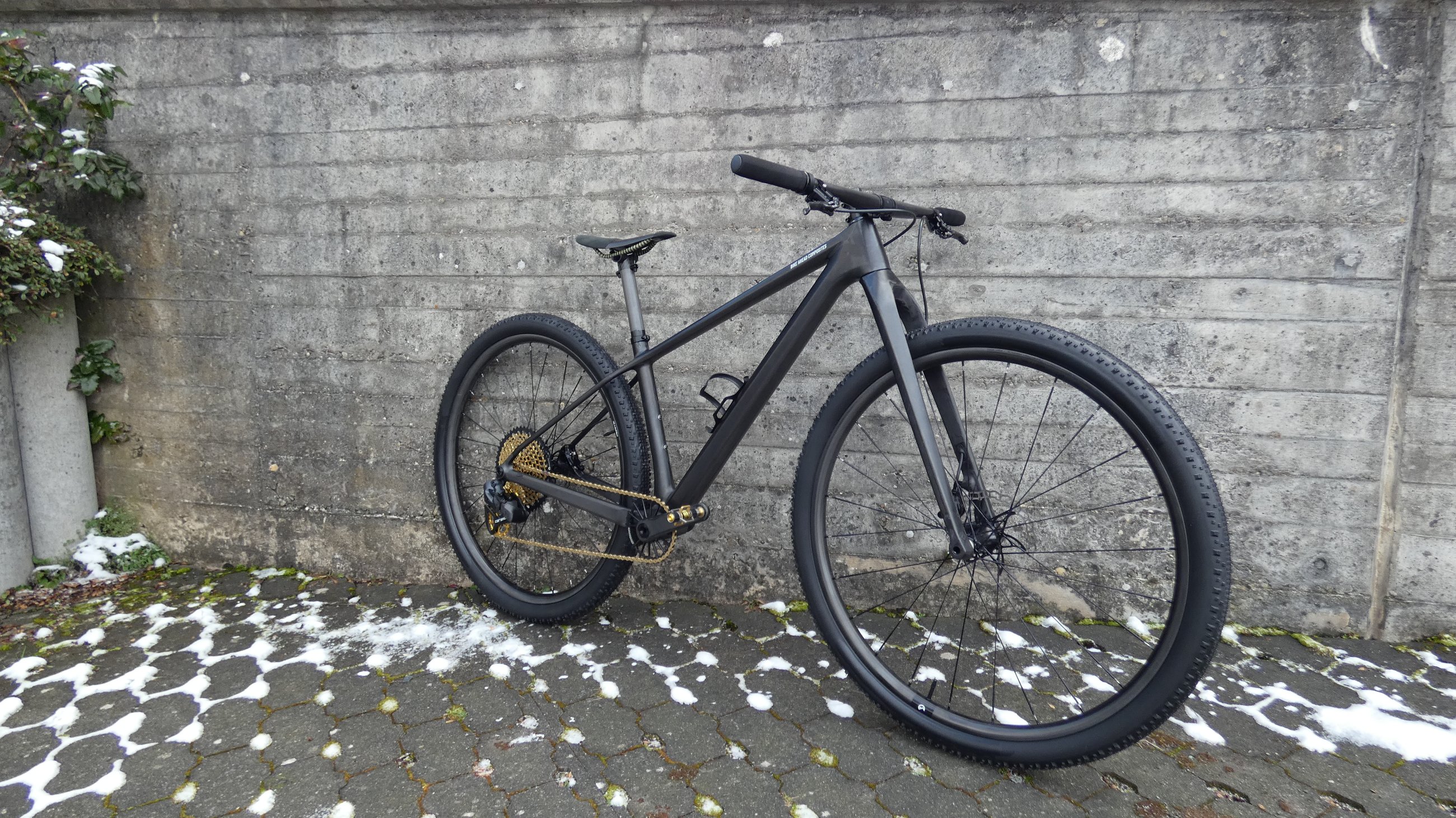

Hier mal mein fertiges Rad. 5.9kg
Erst war ein Intend Grace Vorbau verbaut den jetzt @Wastelino in der Vitrine hat.😂
Danke auch an @taunusteufel78 für den Tipp bei meiner Größe einen anderen Vorbau zu fahren. Bei meiner Größe 1,57m macht der Darimo Vorbau mit -25° jetzt alles perfekt!

Sehr gut geworden und gutes Gewicht!
Wo hast du die Elektronik für den Zirbel-Twister versteckt?
Platine im Lenkerende? Oder anders?
Platine im Lenker. Der Lenker hat ja Löscher für die Kabelführung unter den Griffen.
Hat aber auch Nachteile beim löten und durchführen.
Hatte Zirbel auch wegen der Wireless Version gefragt. Die wollten aber keinen ohne Lenker rausgeben..

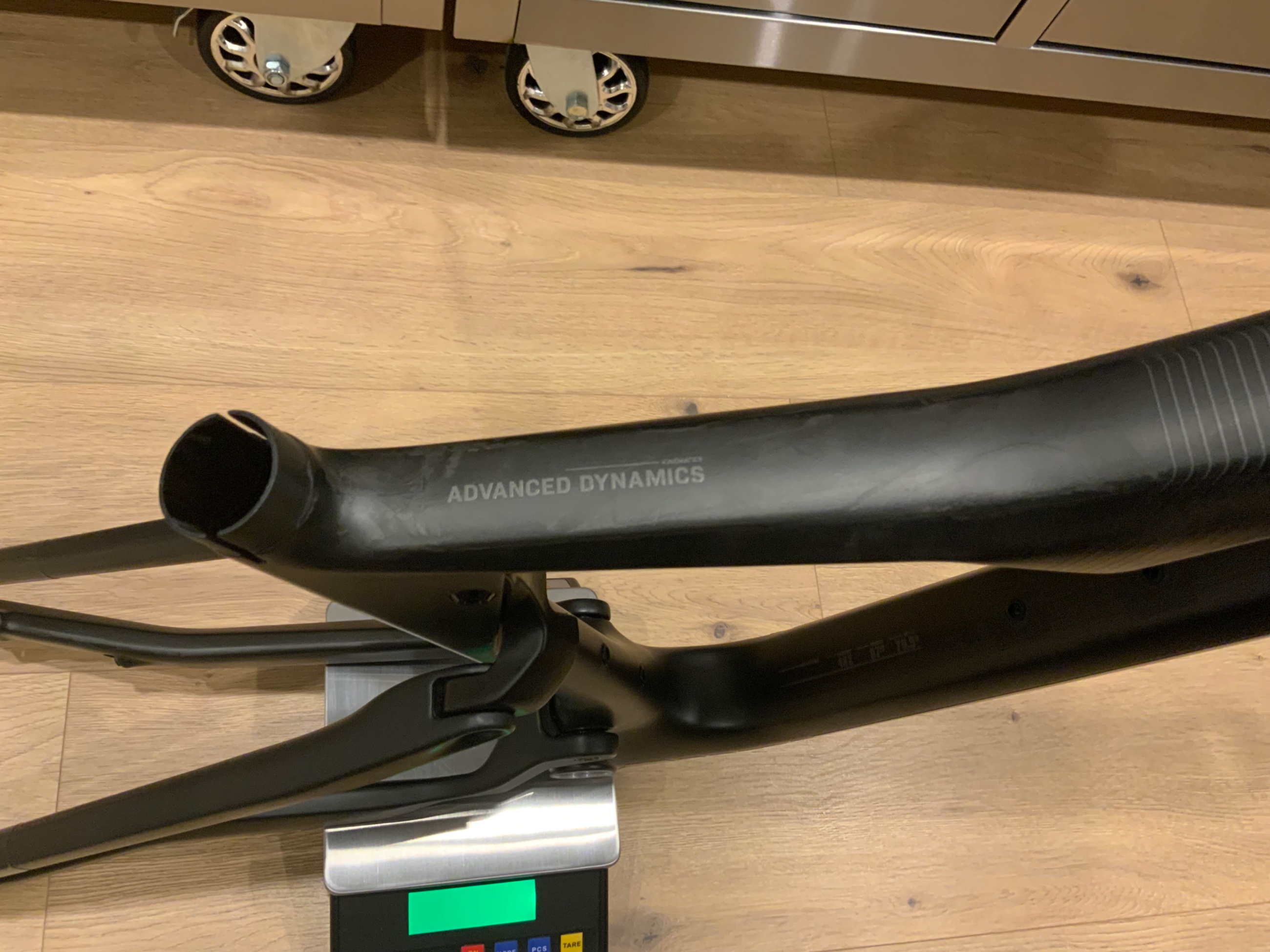

Orbea Oiz MyO
Nackig hat sie die Traummaße von 1513 Gramm in der Größe „M“ und nur mit Klarlack in Matt überzogen. „Nackig“ heißt in dem Falle splitternackt bis auf das UDH.
Warum hab ich den Dämpfer rusgerechnet? Weil ich kein Kashima mag. Hier kommt was Schwarzes von Rock Shox rein. Ist bestellt aber wird erst nächste Woche eintrudeln. So kann ich aber zumindest das Montagekit schon mal einpreisen:
Somit haben wir für den Moment deren ersten Score:
Score: 1555,9 Gramm

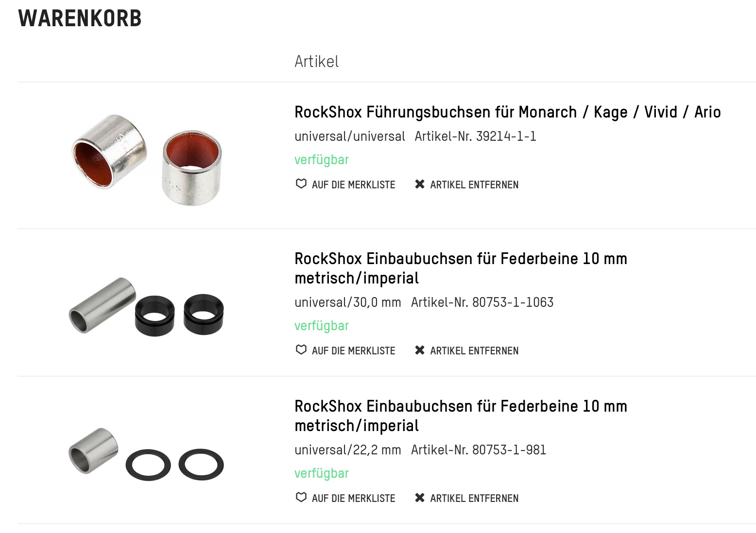

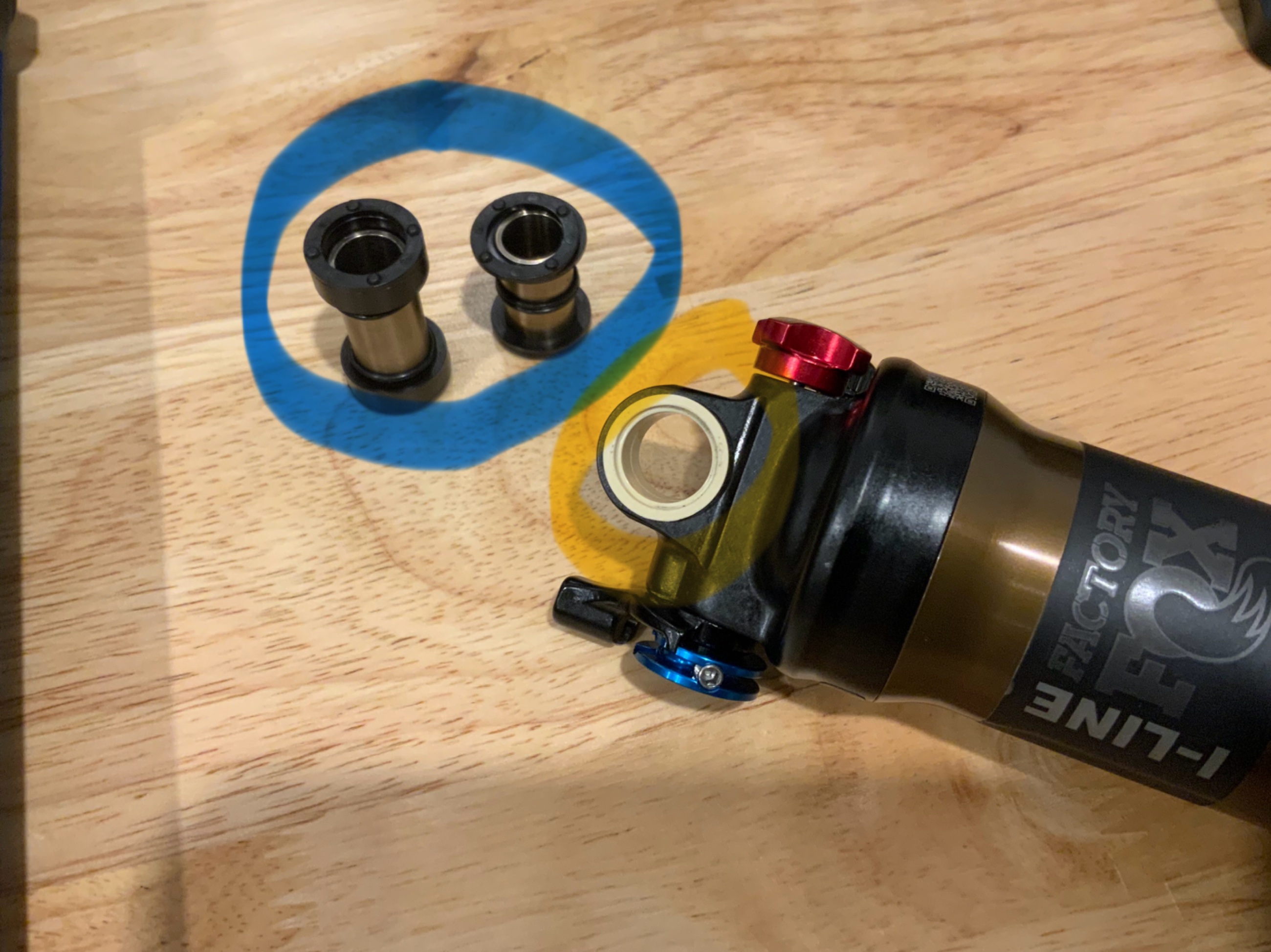

…ach, und gleich die erste Frage! Kann ich die Buchsen auch bei einem Dämpfer von Rock Shox verwenden?
Die Frage bezieht sich sowohl auf „blau“, respektive auch auf „gelb“. „Gelb“ ist bei den Fox-Dämpfern immer verbaut, bei Rock Shox hingegen nicht. Brauch ich die Dinger da nicht oder muss ich mir die besorgen?
EDIT:
Mit Nachmessen der bisherigen Buchsen (Länge 22,2 und 30mm) und mit dem Ersatzteilekatalog von RockShox hab ich‘s rausbekommen:
Ja, kannst du. Nach allen Erfahrungen, die ich bisher gemacht habe, sind die Maße der Dämpferaugen gleich. Jedenfalls habe ich in der Vergangenheit immer fleißig hin und her getauscht.
Die gelben Teile kannst du einfach aus dem Dämpfer herauspopeln und dann in den neuen stecken. Unter Zuhilfenahme einer Cutterklinge, um die ersten 1-2 mm heraus zu arbeiten, sollten die gut heraus gehen.

Schon bestellt?
Ich würde immer die Fox / DVO Hardware bevorzugen.
Die DU Gleitlager lassen sich deutlich leichter wechseln und teilweiße von Hand einsetzen. RS musst du immer pressen.
Du kannst normal einfach das Einbaukit von Fox auf RS umstecken, mache ich eigentlich immer.
Die Fox Buchsen laufen deutlich leichtgängiger und selbst wenn sie nicht gut laufen, kann man die in den Dämpfer eingesetzt Buchsen mit feinem Schleifpapier etwas nacharbeiten.
DVO ist das gleiche System, meistens aber günstiger.

Der Fox Dämpfer war inkl. Buchsen im Rahmen verbaut oder lag er ohne die Achsen dabei?
Falls ersteres, kannst du wirklich einfach nur umstecken und es passt.
@TitusLE und @Julianse
So wie von euch beschrieben hat es wunderbar und zerstörungsfrei funktioniert - dickes DANKE! :daumen:
Und auch die Maße sind zu RS identisch, sprich das Ganze sollte, wie von euch geschrieben, Plug & Play funktionieren. Habe zumindest mal den Nude-Dämpfer gemessen und da hat das Dämpferauge die gleichen Maße wie der Fox-Dämpfer.
