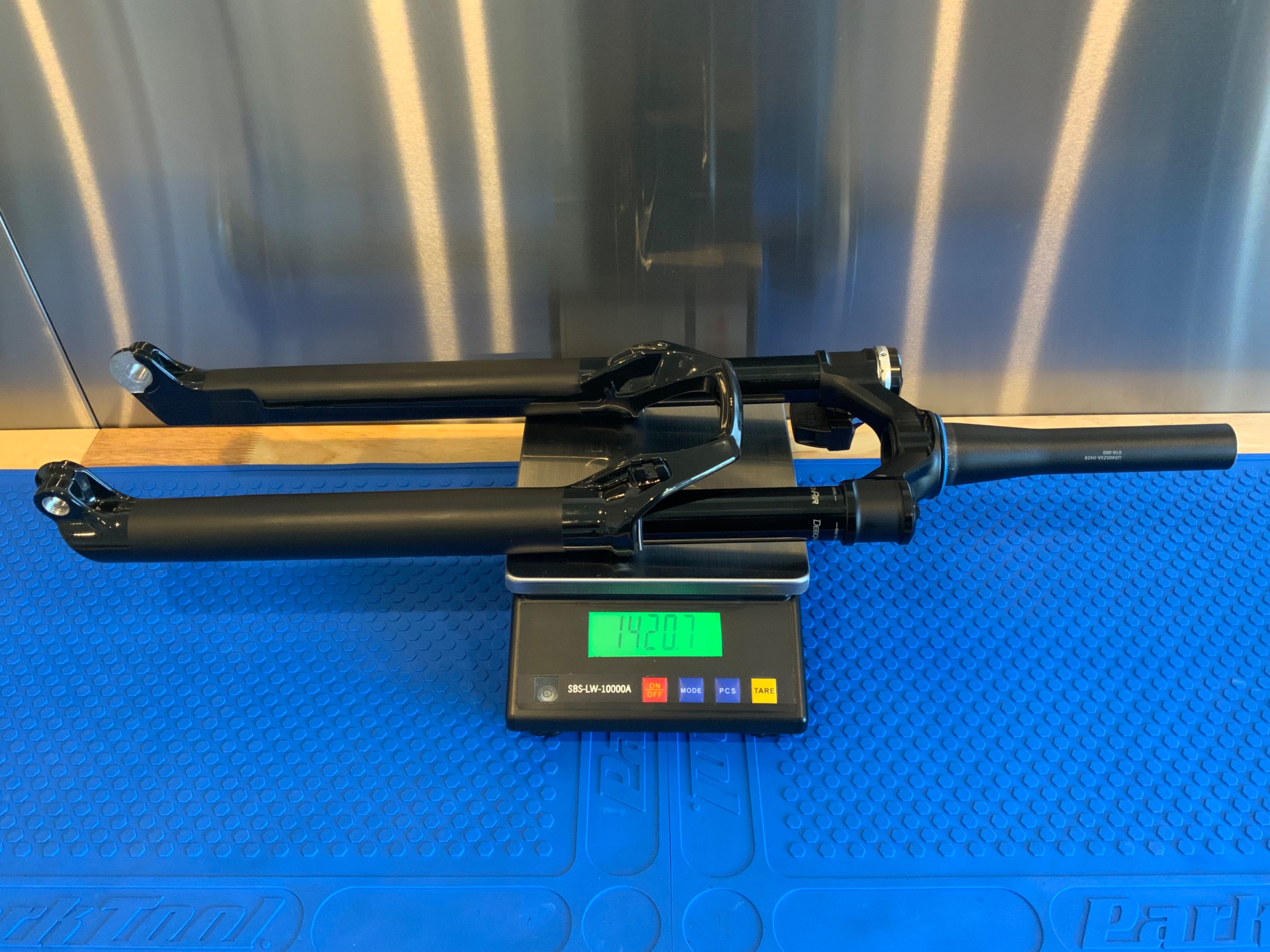

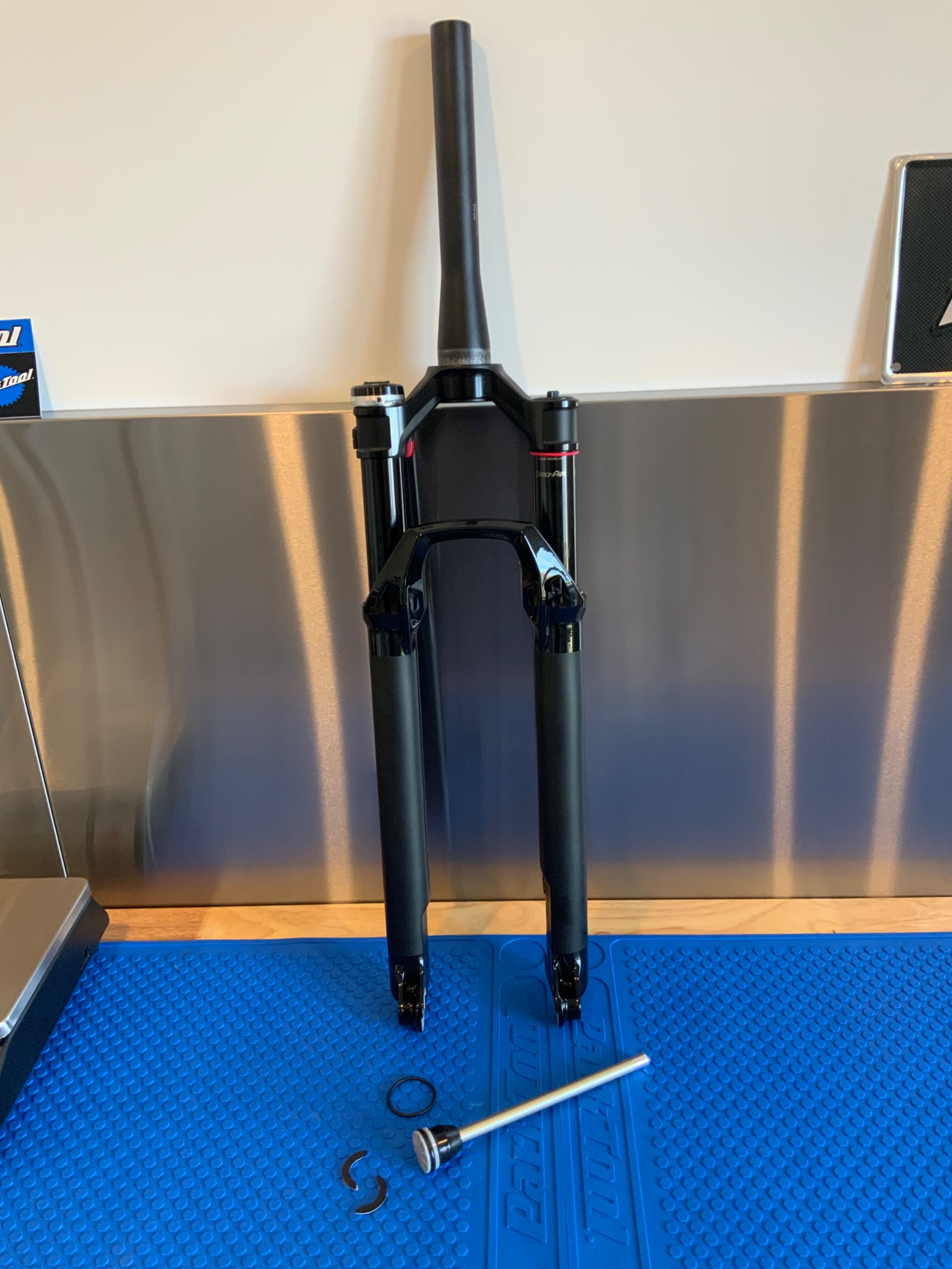

Gerade die Gabel auf den 110er Air-Shaft umgebaut.
…und die Newmen Torque Cap Adapter geklebt. Die Dinger sind für den Einbau des Laufrades eine Wohltat!
Mit gekürztem Schaft (für den Moment mit 18cm noch etwas länger gelassen) aber inkl. Akku:
Da der untere Gabelkonus schon montiert war, sind 4,5 Gramm in Abzug zu bringen, womit die Gabel bei bei 1416,2 Gramm liegt.
Vielleicht noch ganz interessant: sie Gabel steht mit 115mm hoch im Federweg. Habe gegenüber der originalen 120mm also nur 5mm verloren (und ja, ich habe alles richtig zusammengebaut 🤣).
Score: 6695,1 Gramm

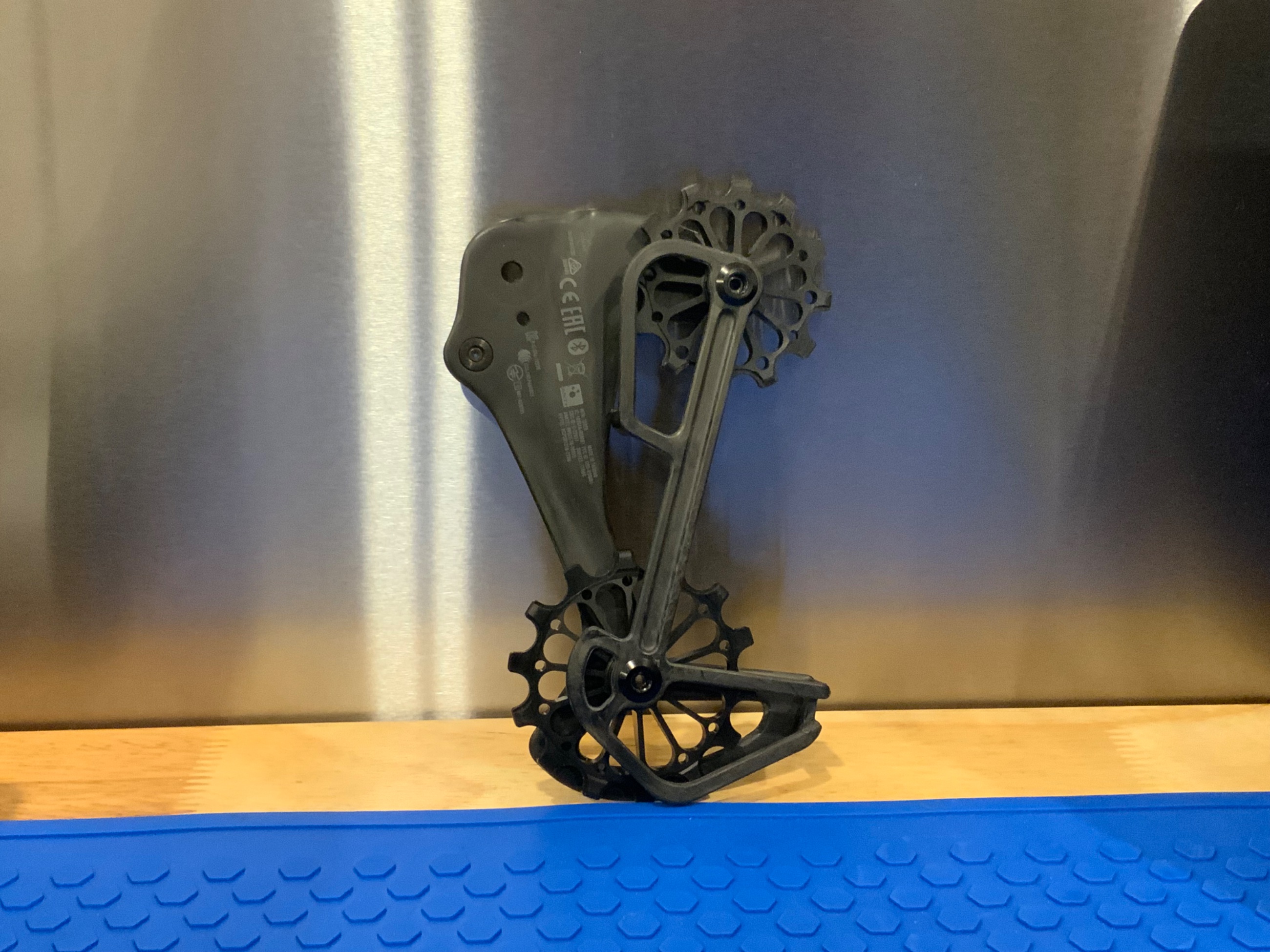

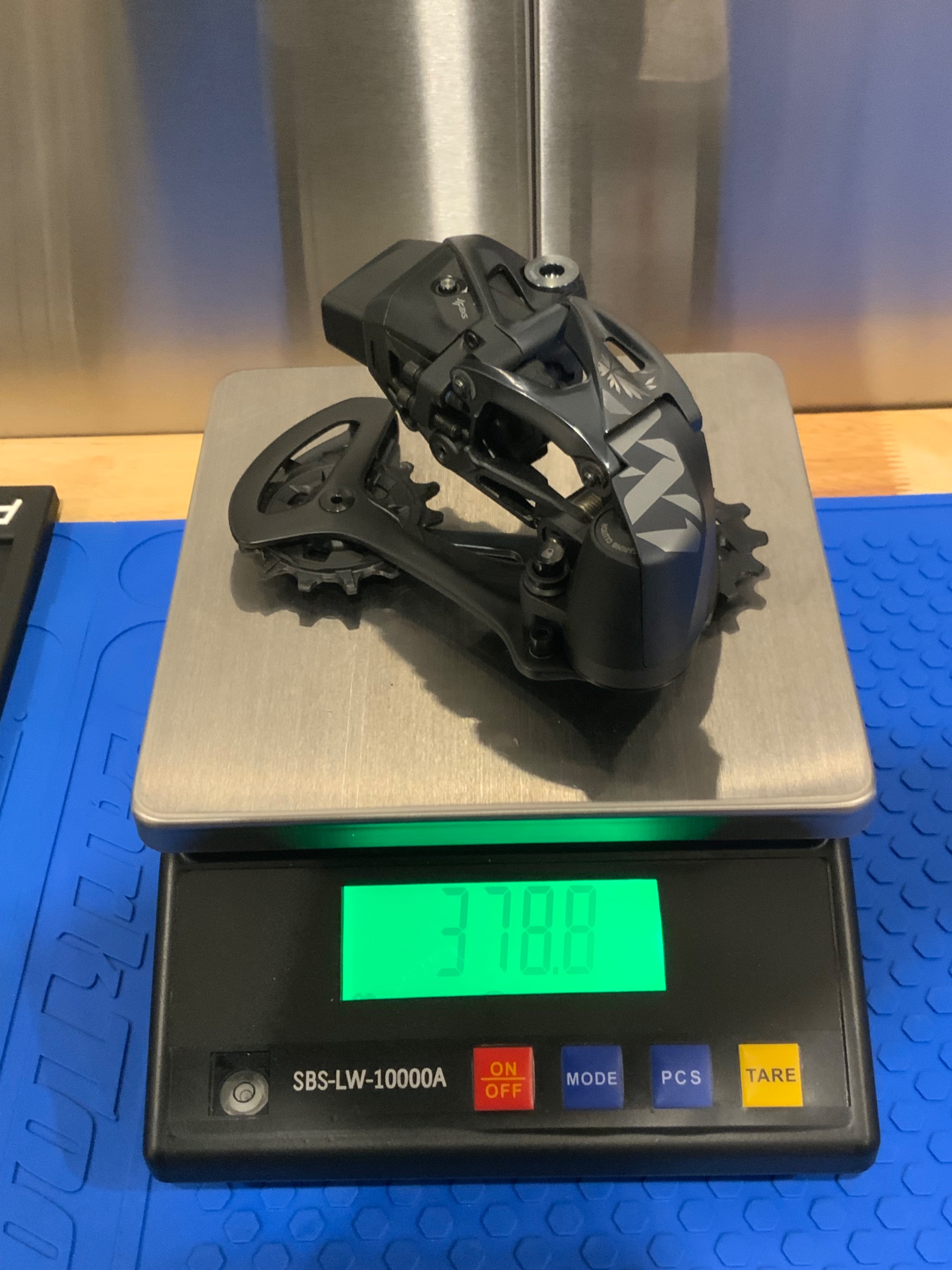

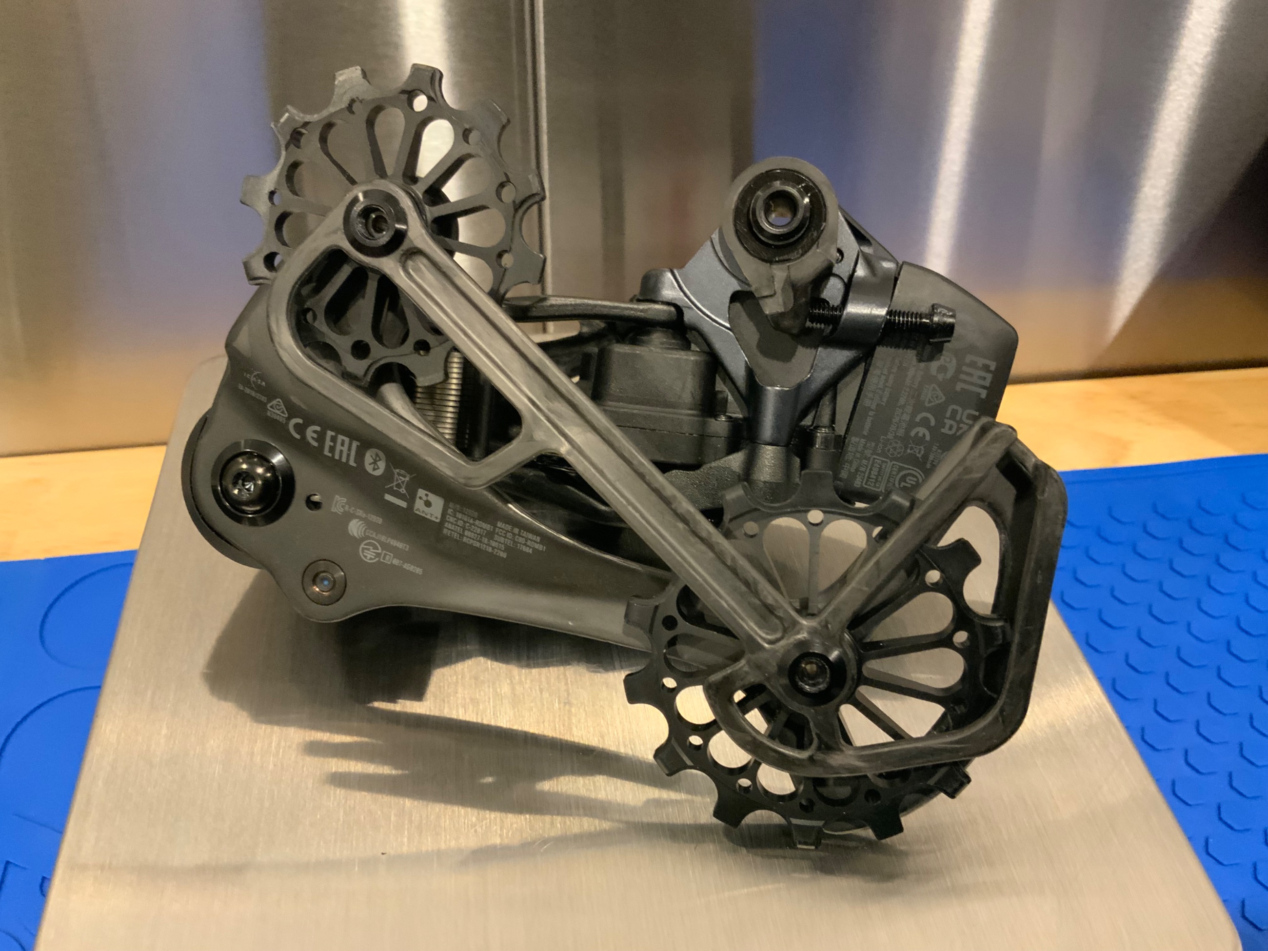

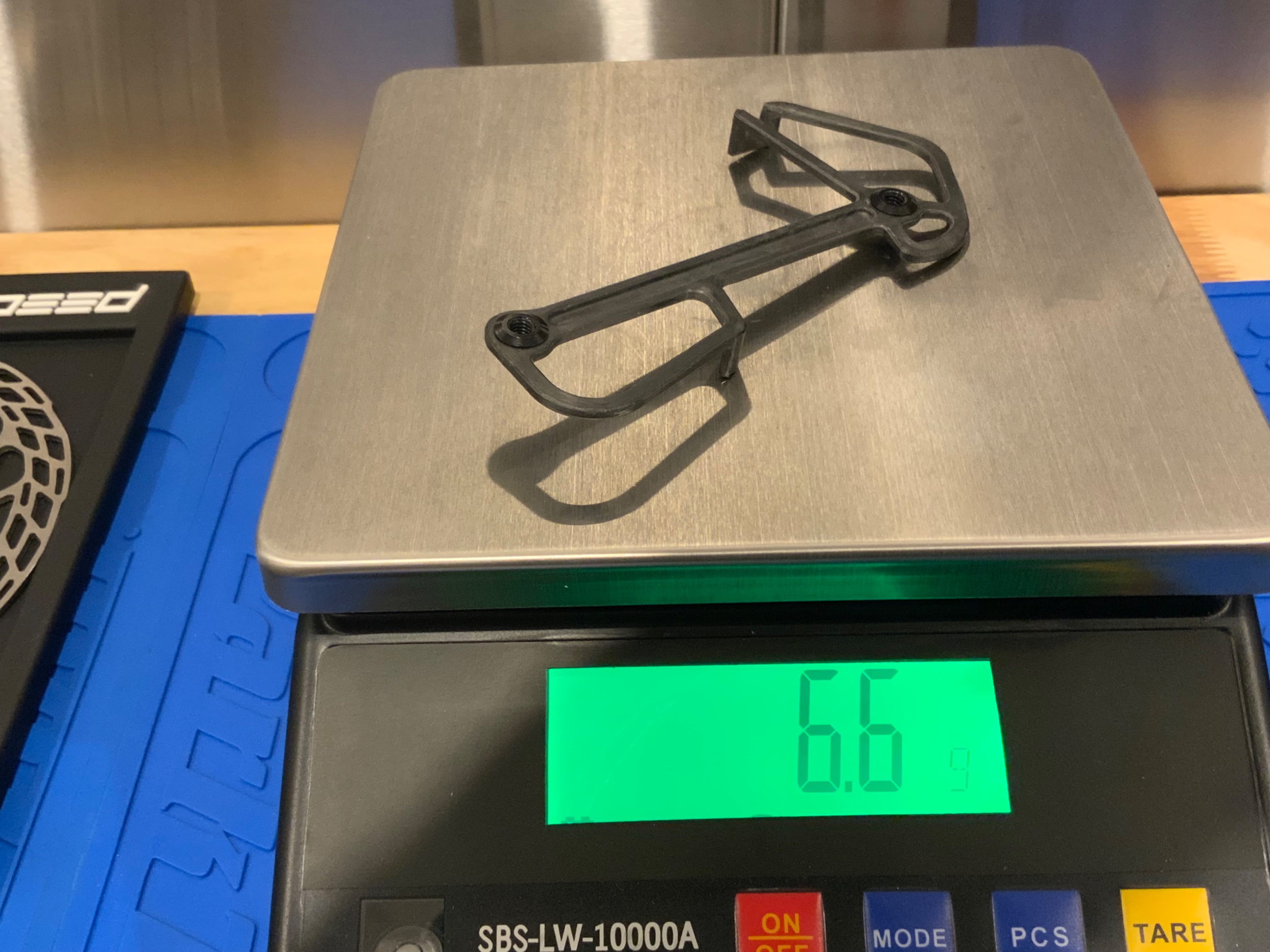

So, das Schaltwerk ist jetzt auch umgebaut. Kleiner Wehrmutstropfen: es bleibt in lunar-grau! Eloxieren funktioniert nicht solange die Akku-Klappe nicht demontiert ist (rausbohren hab ich mal so gar keine Lust) und lackieren wird möglicherweise nicht gut halten (scharfe Kanten). Scheiß drauf, dann halt im nächsten Leben!

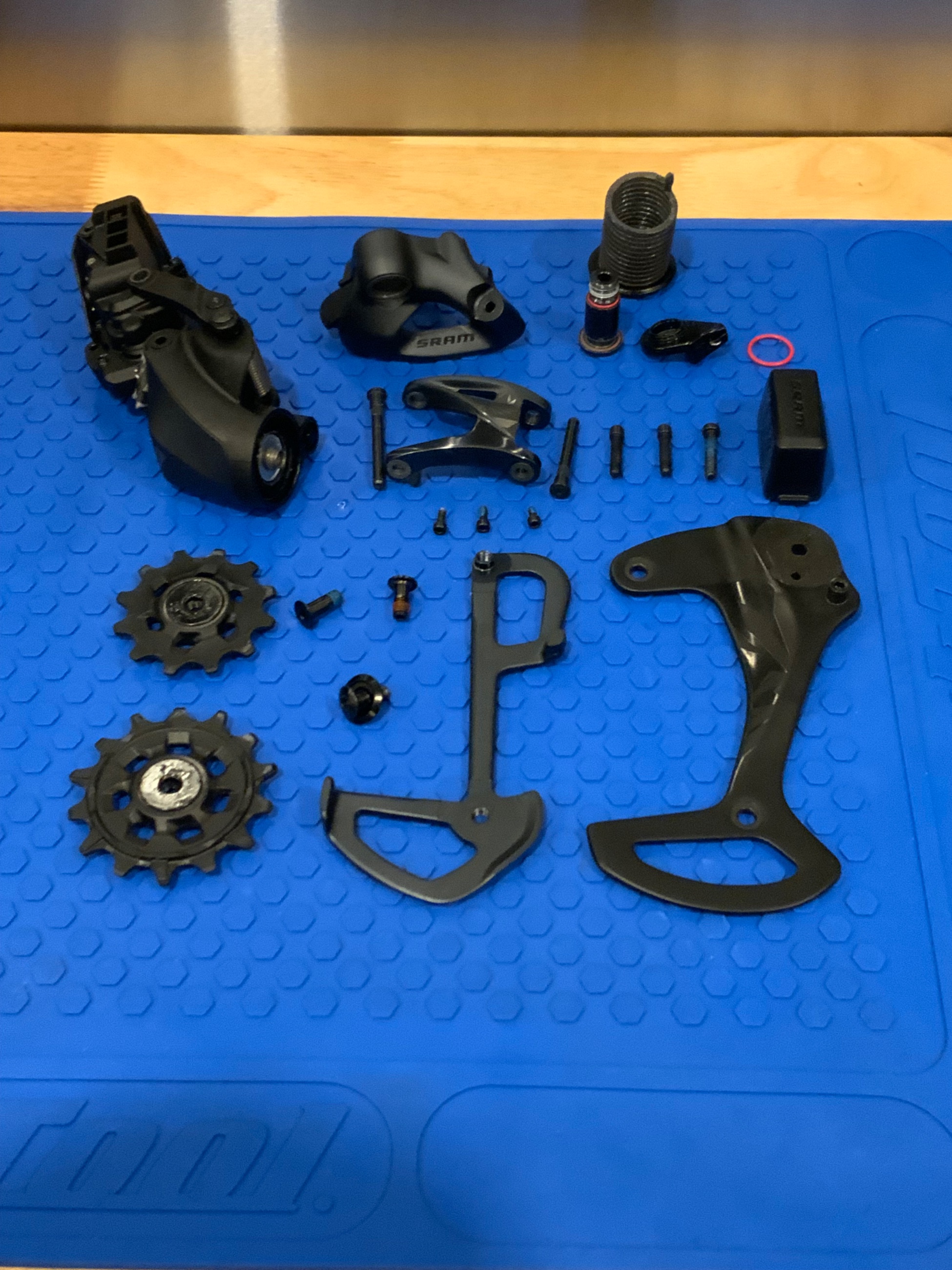

Ausgangslage:
Erstmal alles zerlegt:
Dank HOPP-Carbon lassen sich nicht nur am Schaltwerk einige Gramm einsparen. Auch der Geldbeutel wird um einiges erleichtert…:heul:

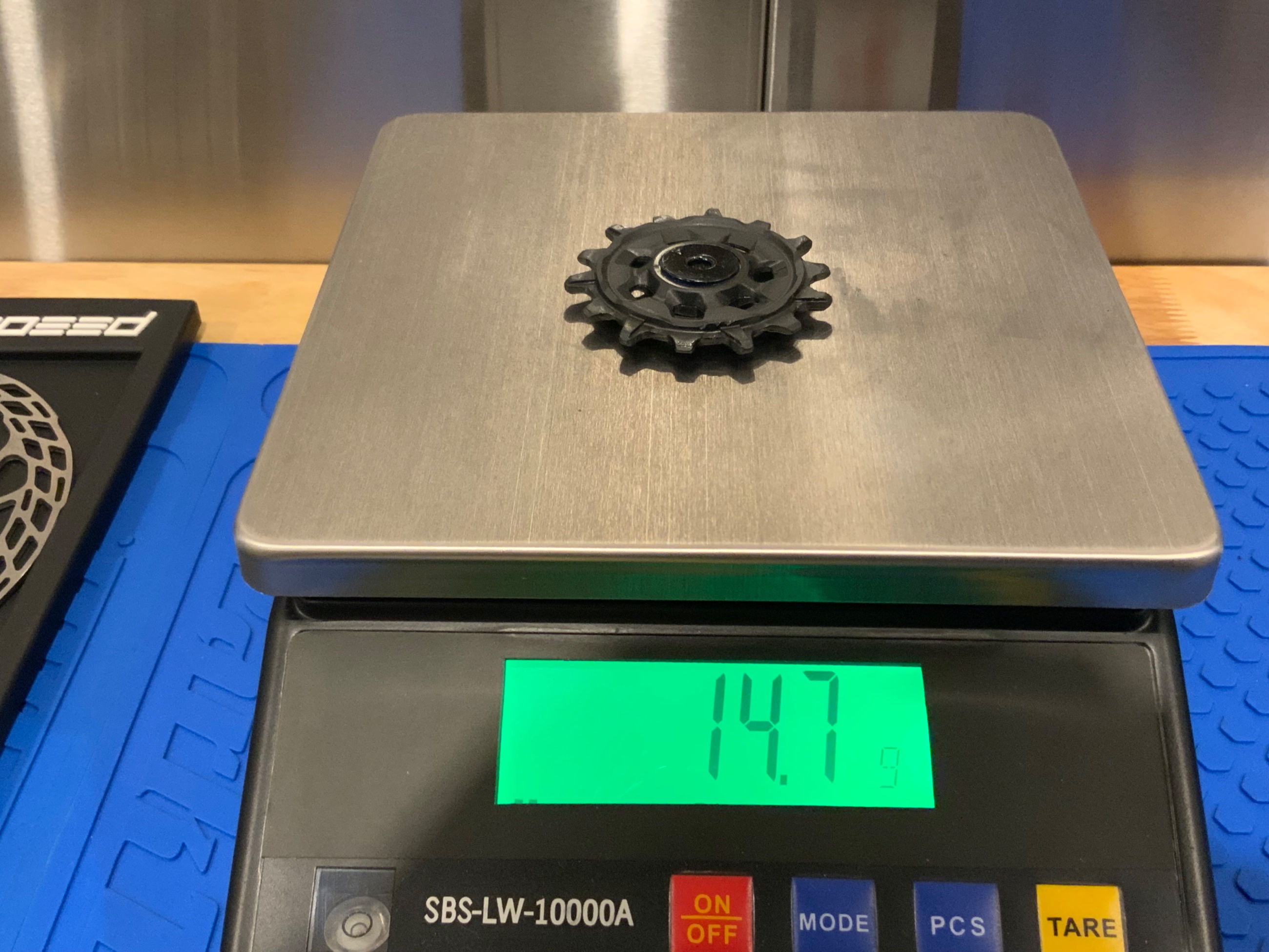

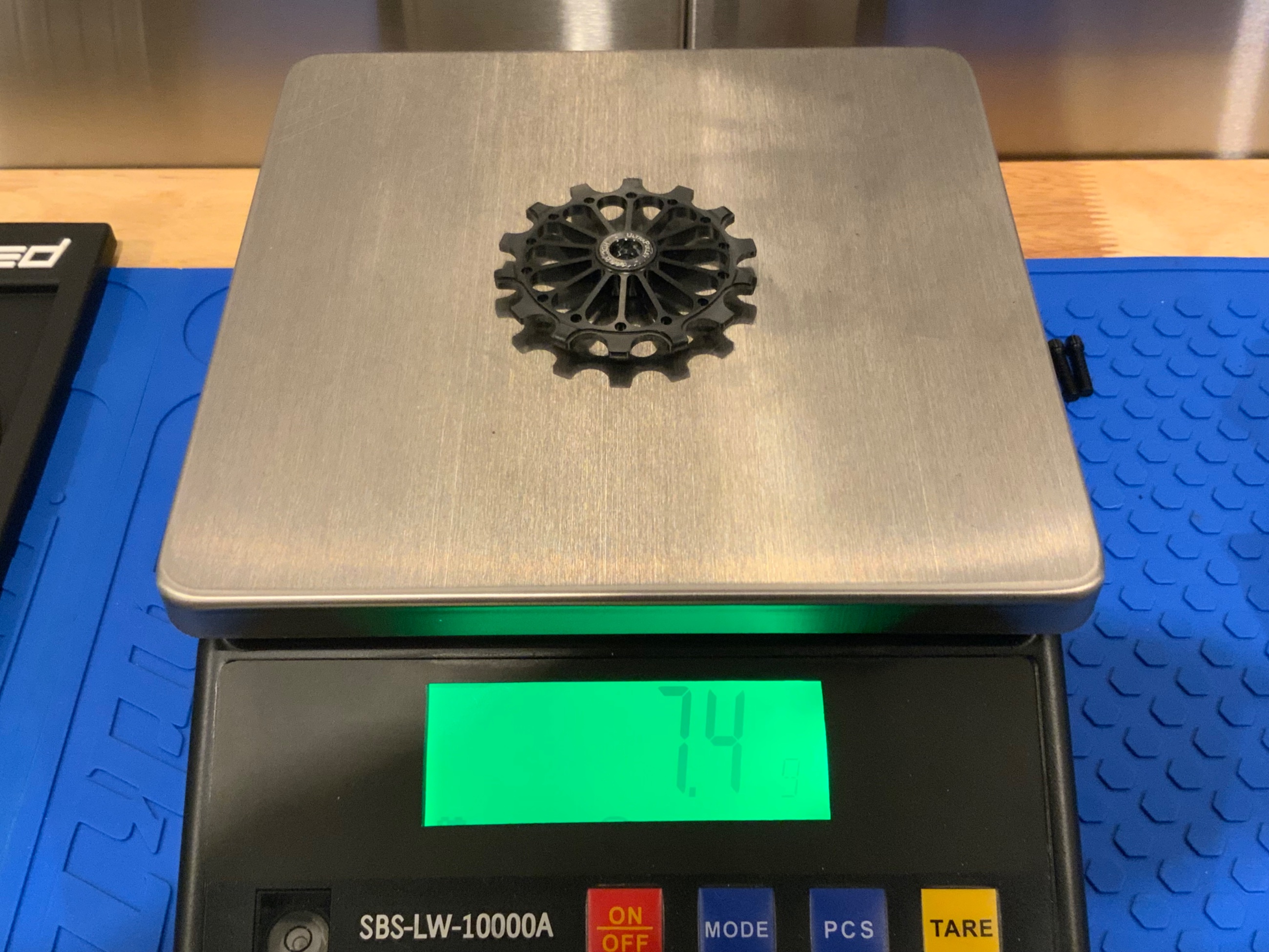

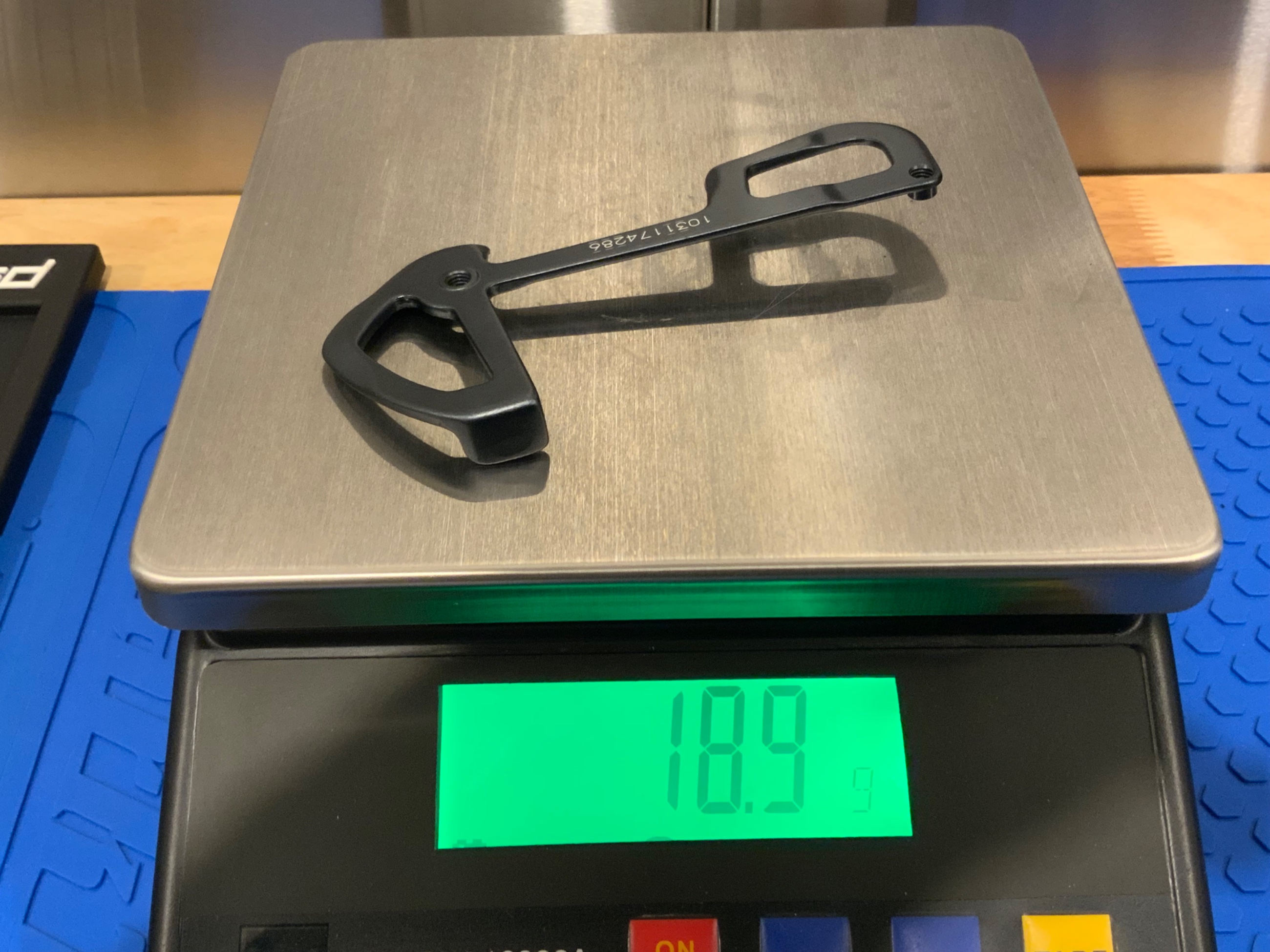

Folgend immer das Originalteil und anschließend das Teil von HOPP.

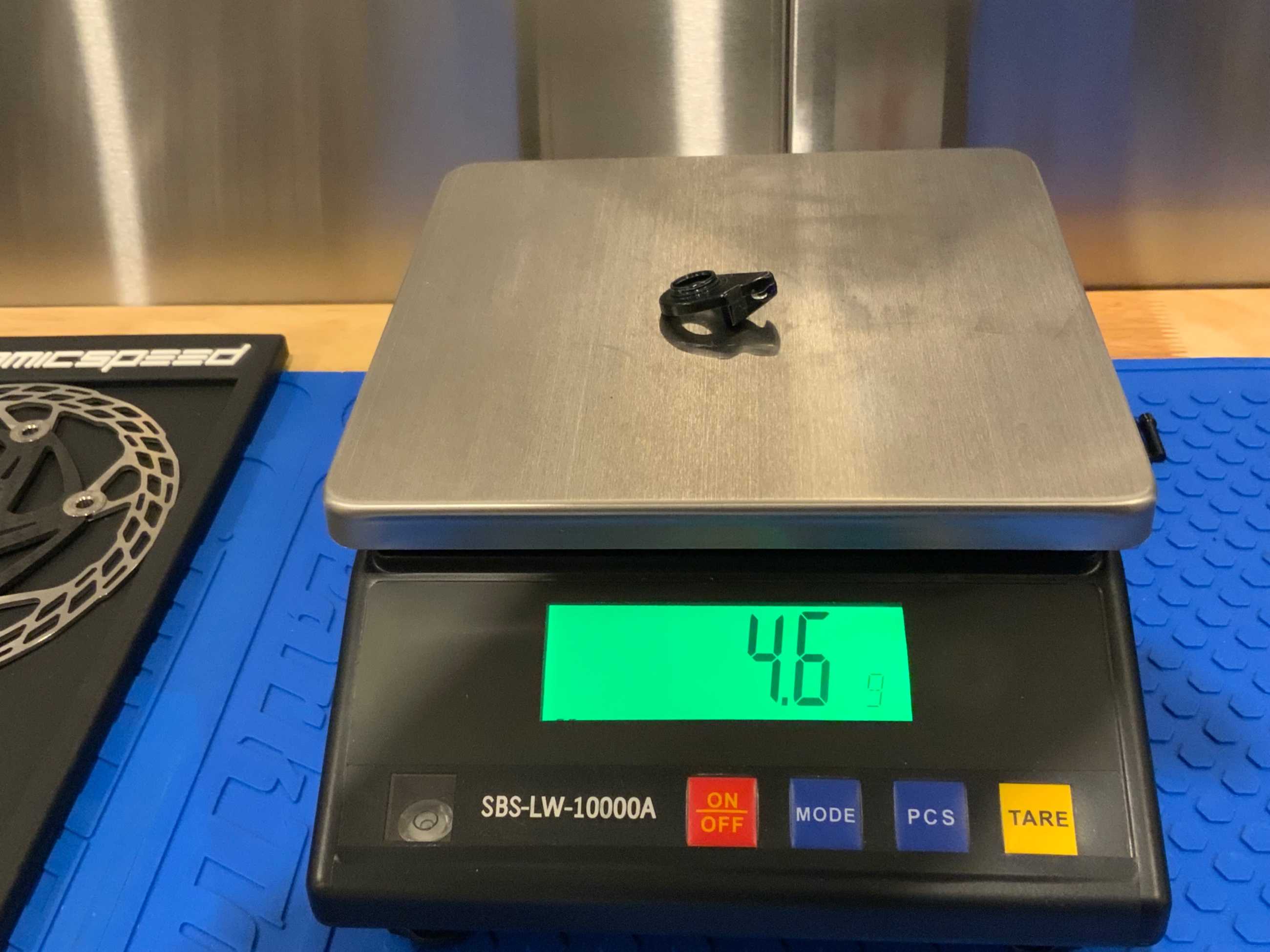

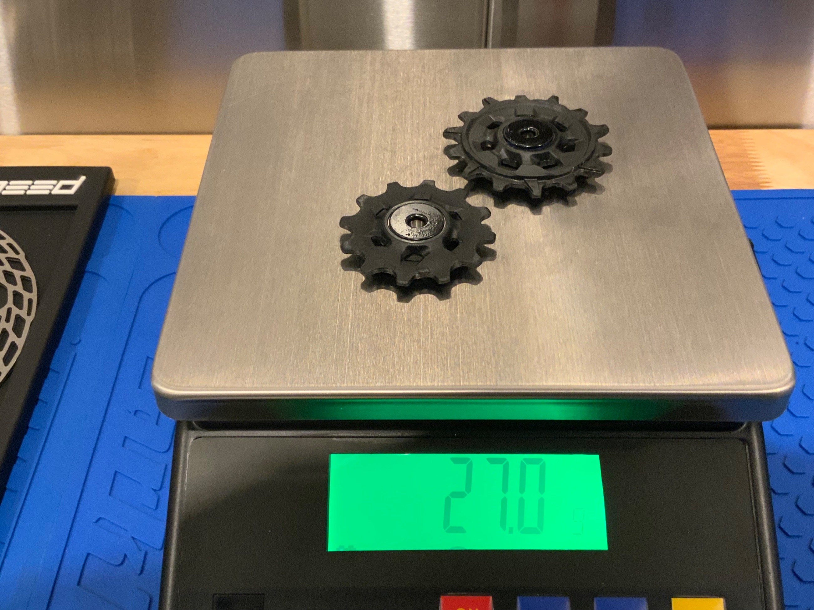

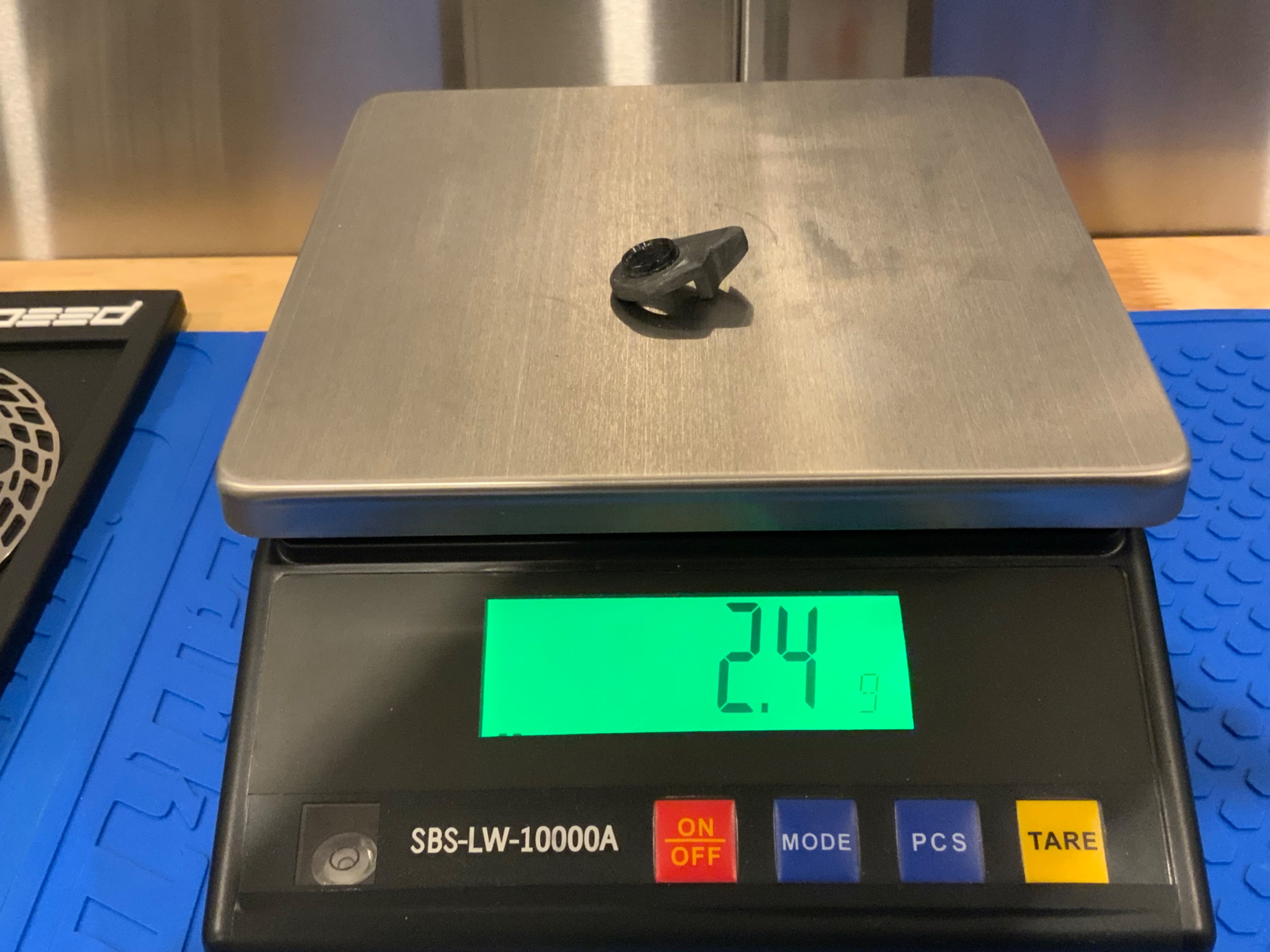

1. Anschlag für Kettenspannung
2. Innerer Käfig

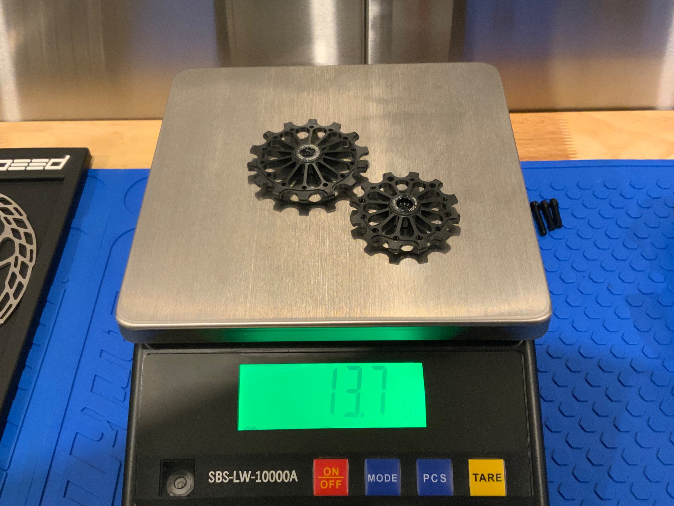

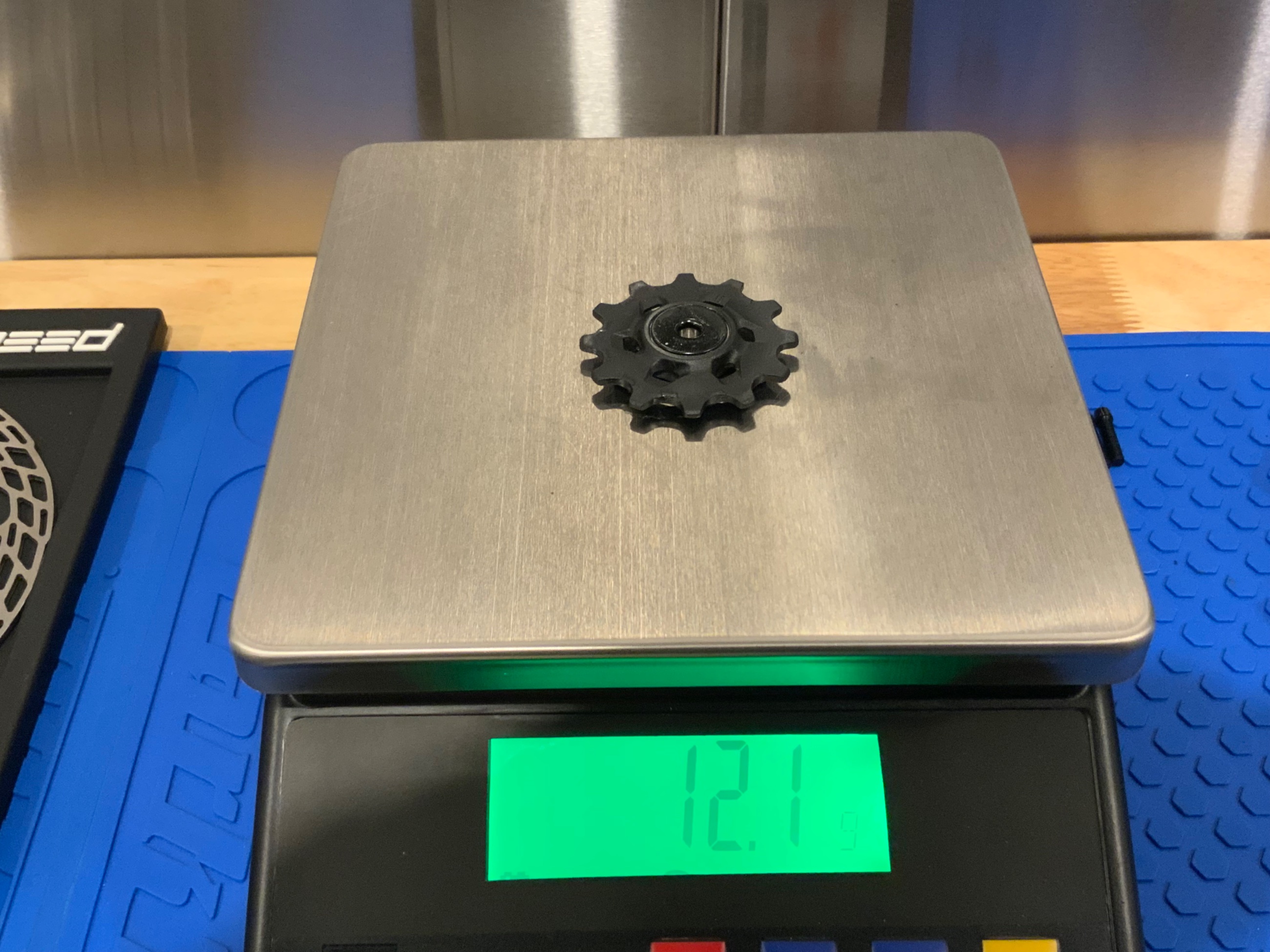

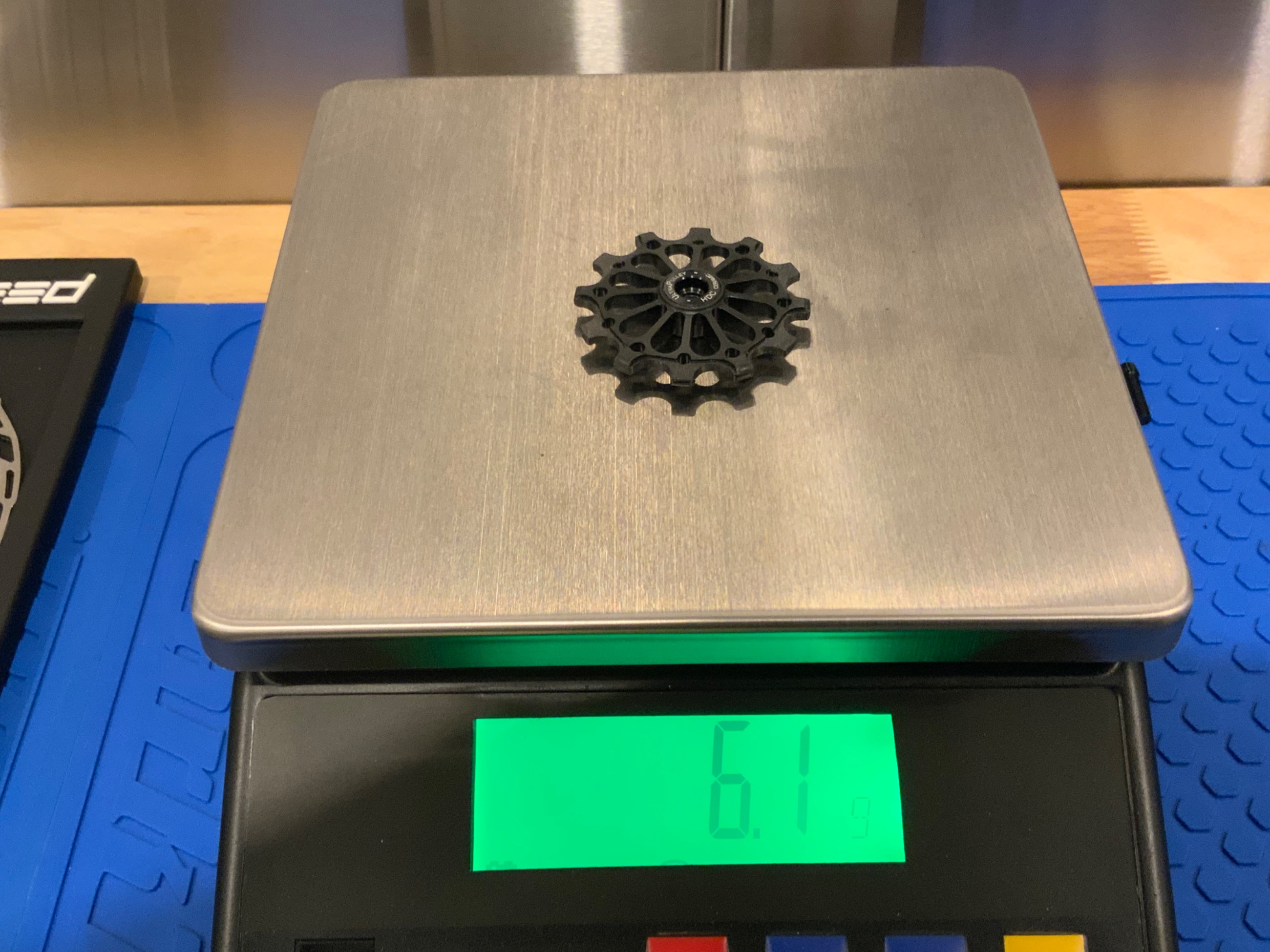

3. Unteres Schaltröllchen (durch Extralite ersetzt)
4. Oberes Schaltröllchen (ebenfalls durch Extralite ersetzt)
…und zusammen:

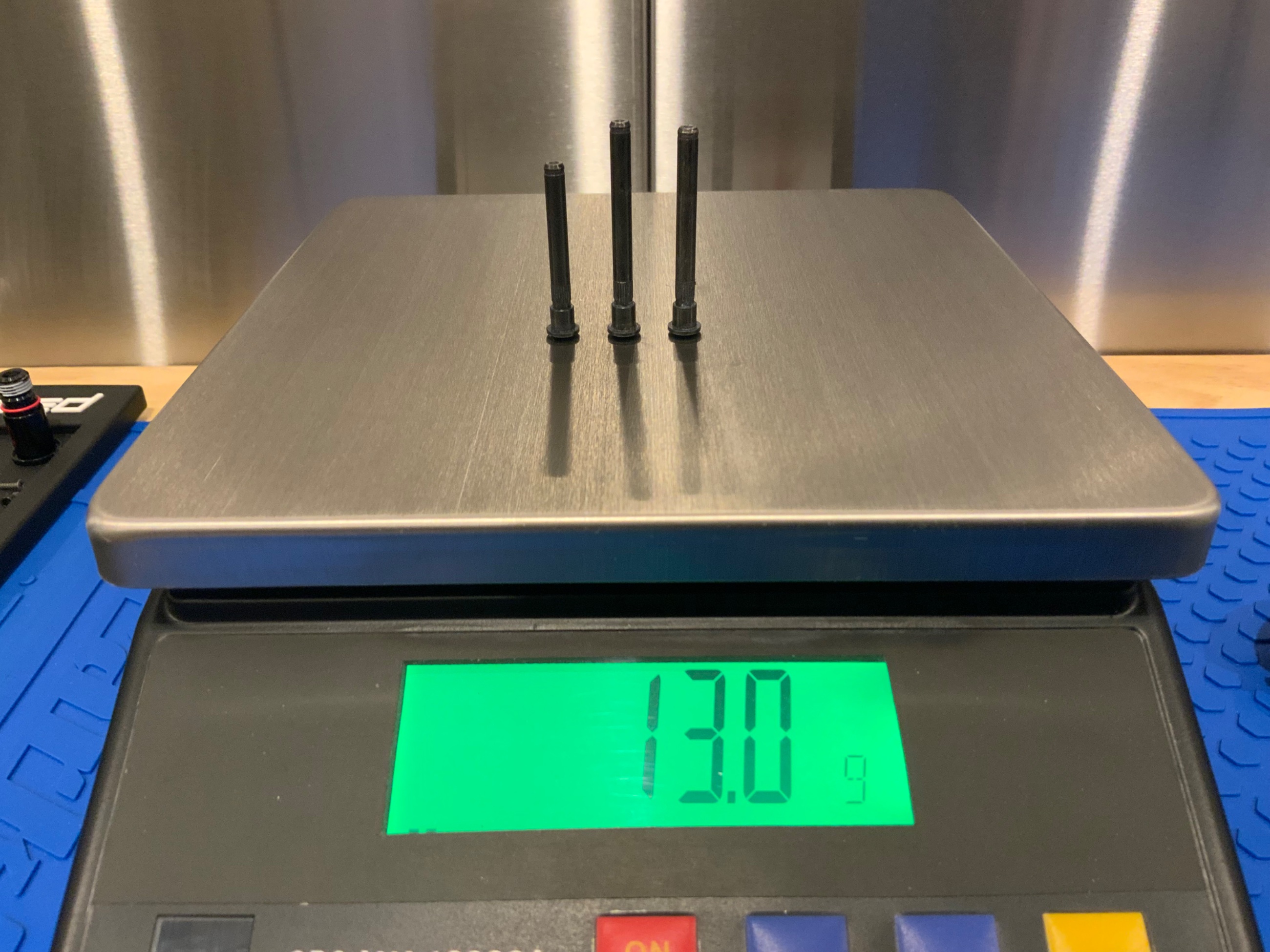

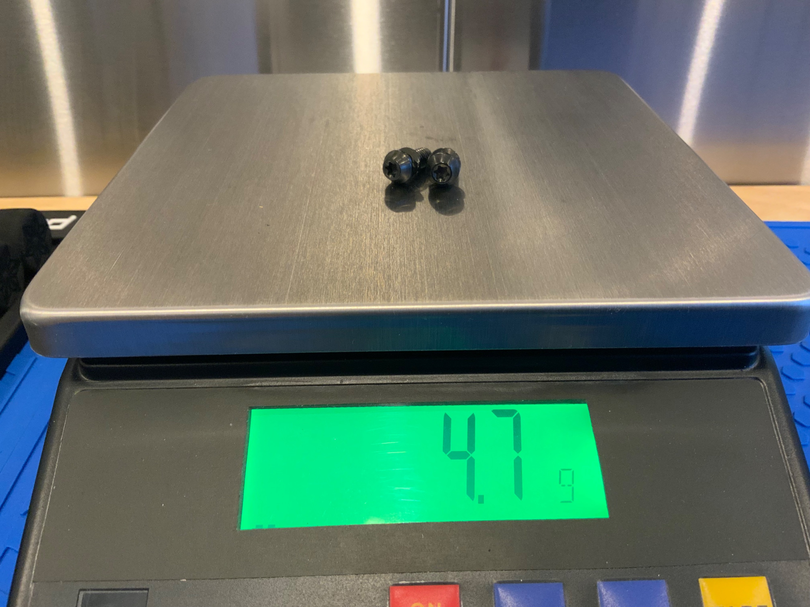

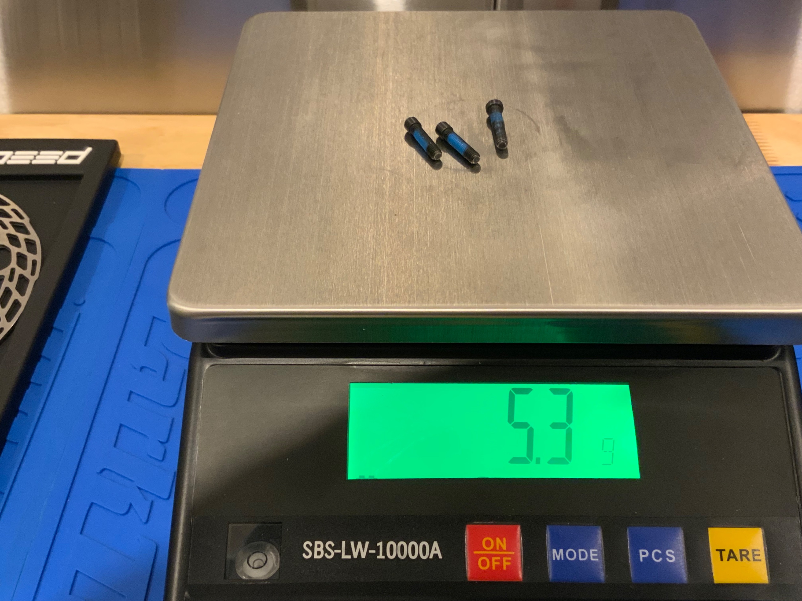

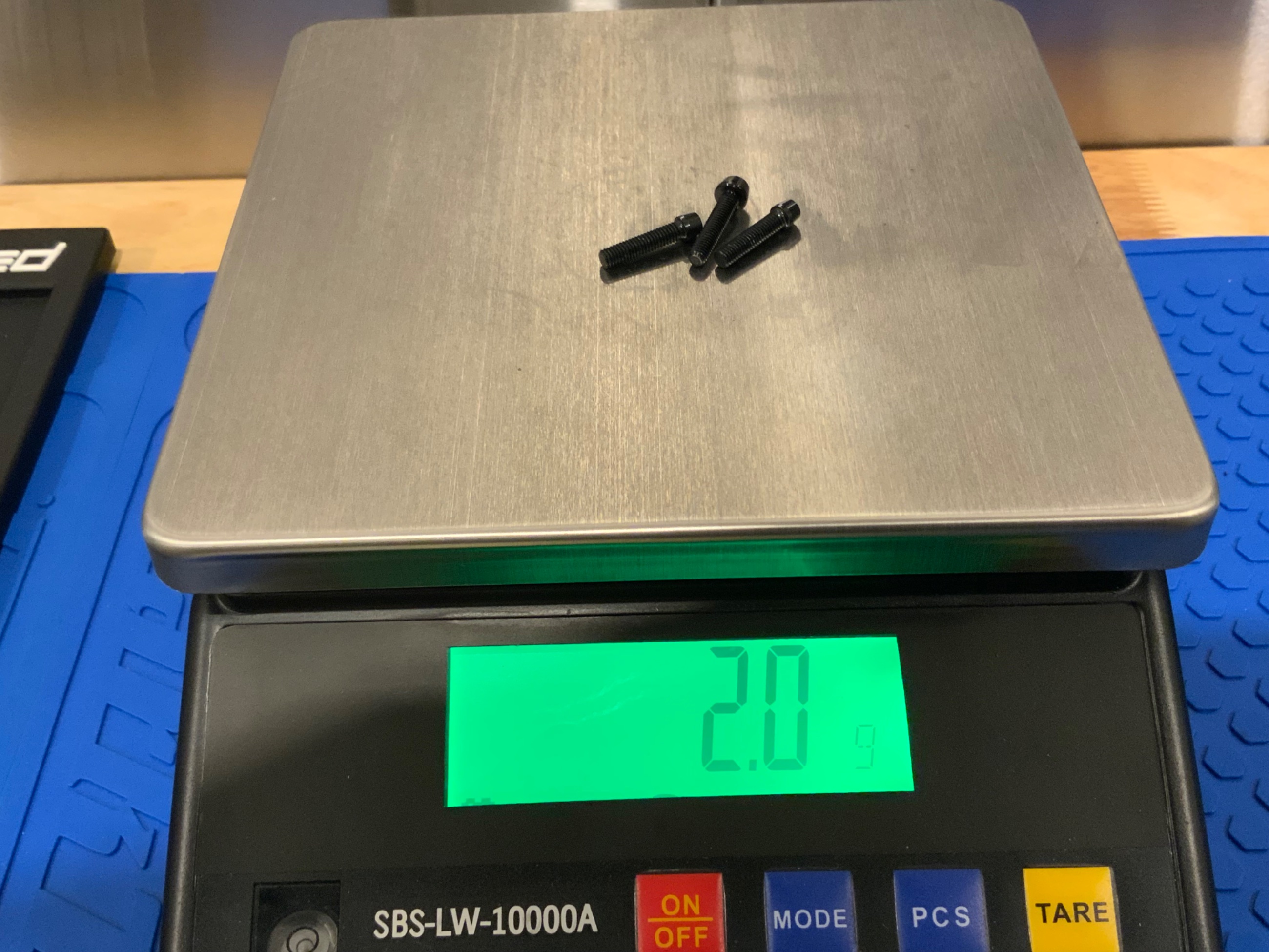

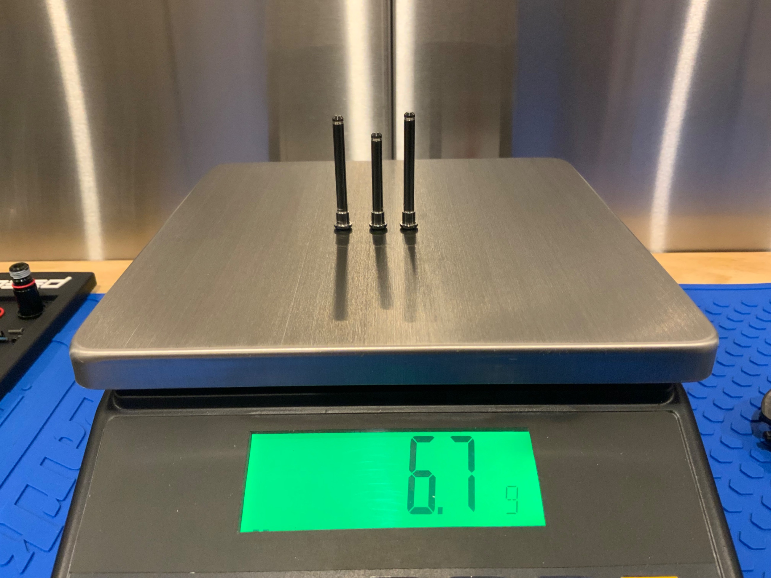

5. Schrauben

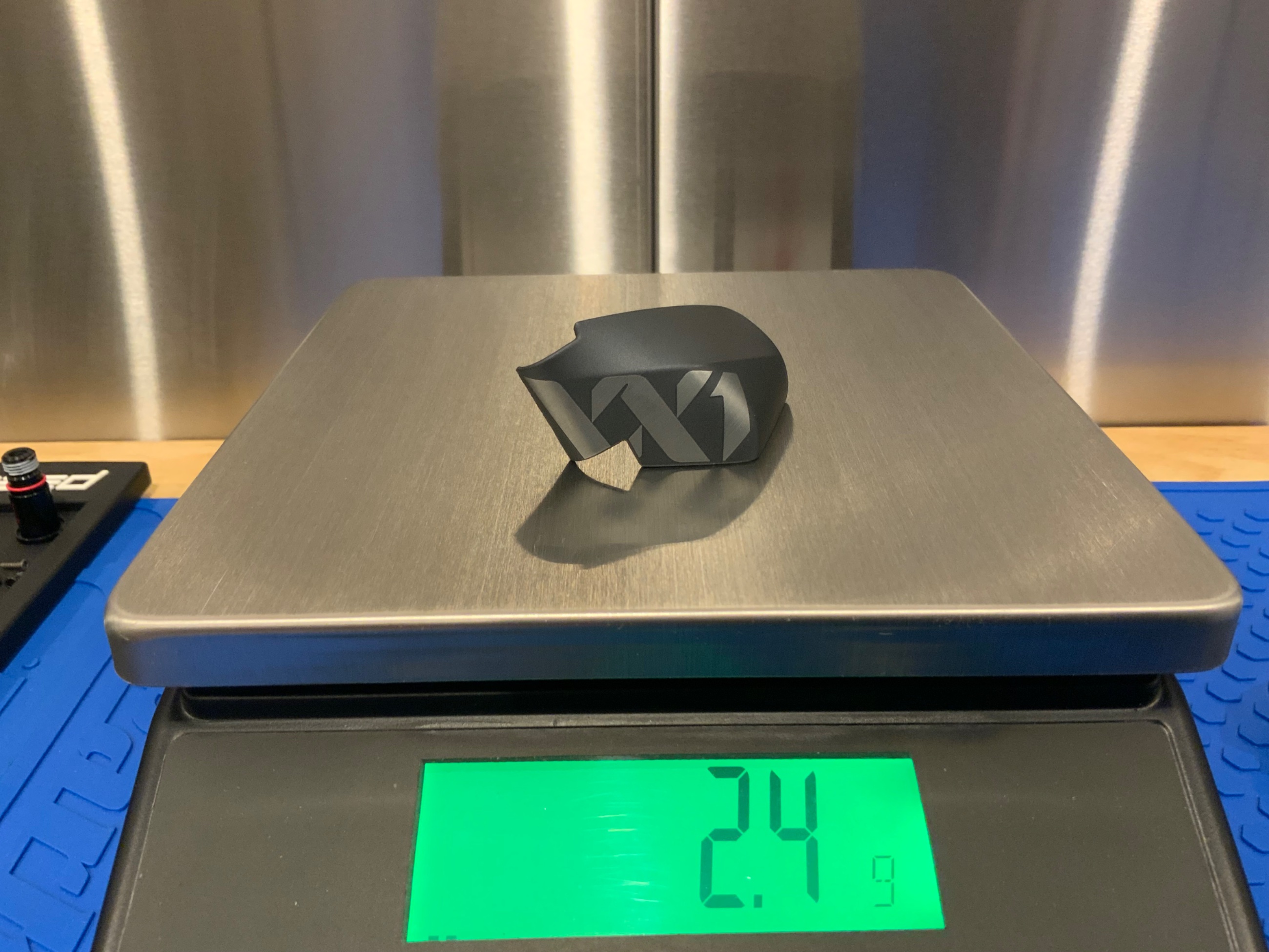

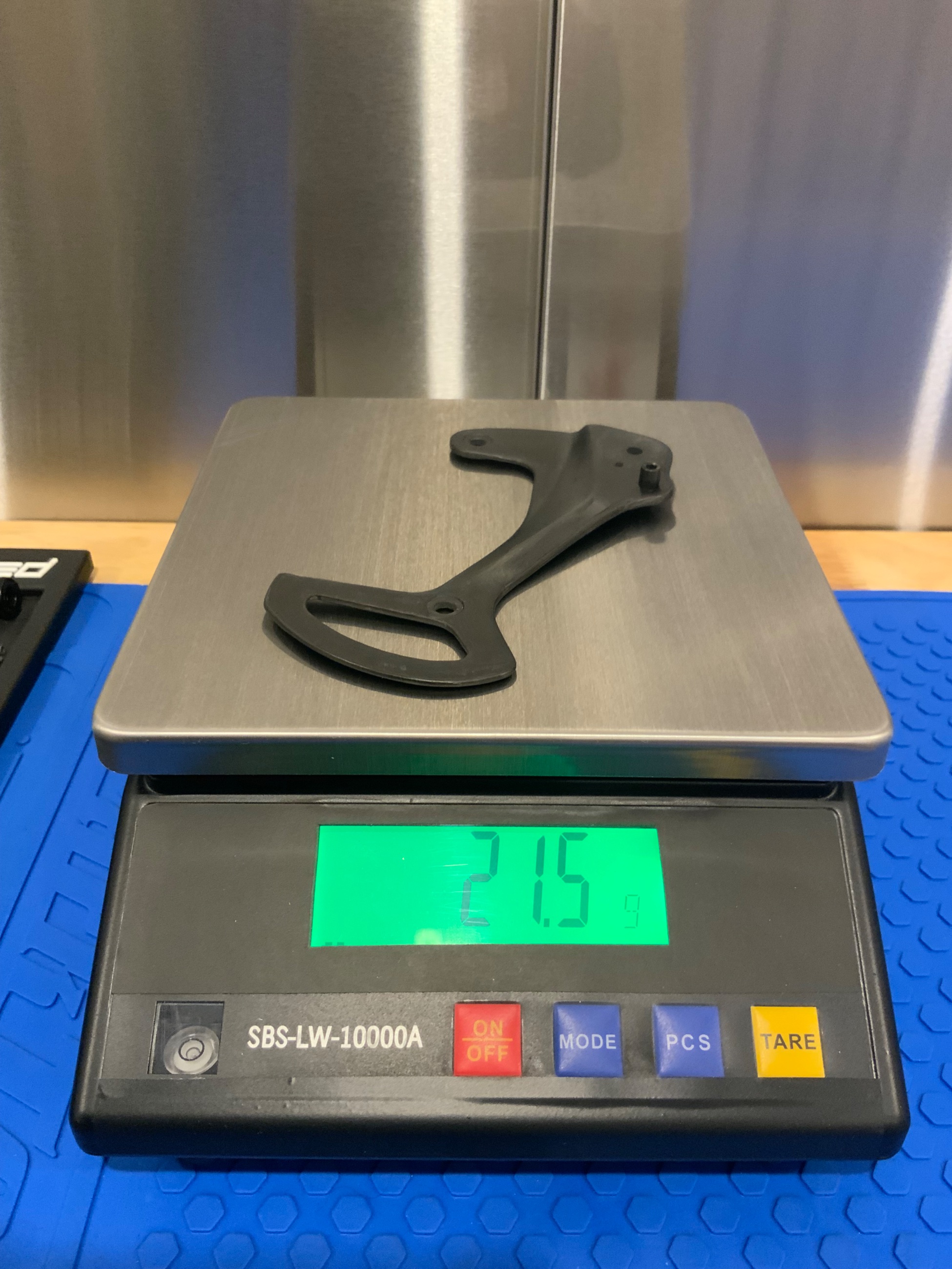

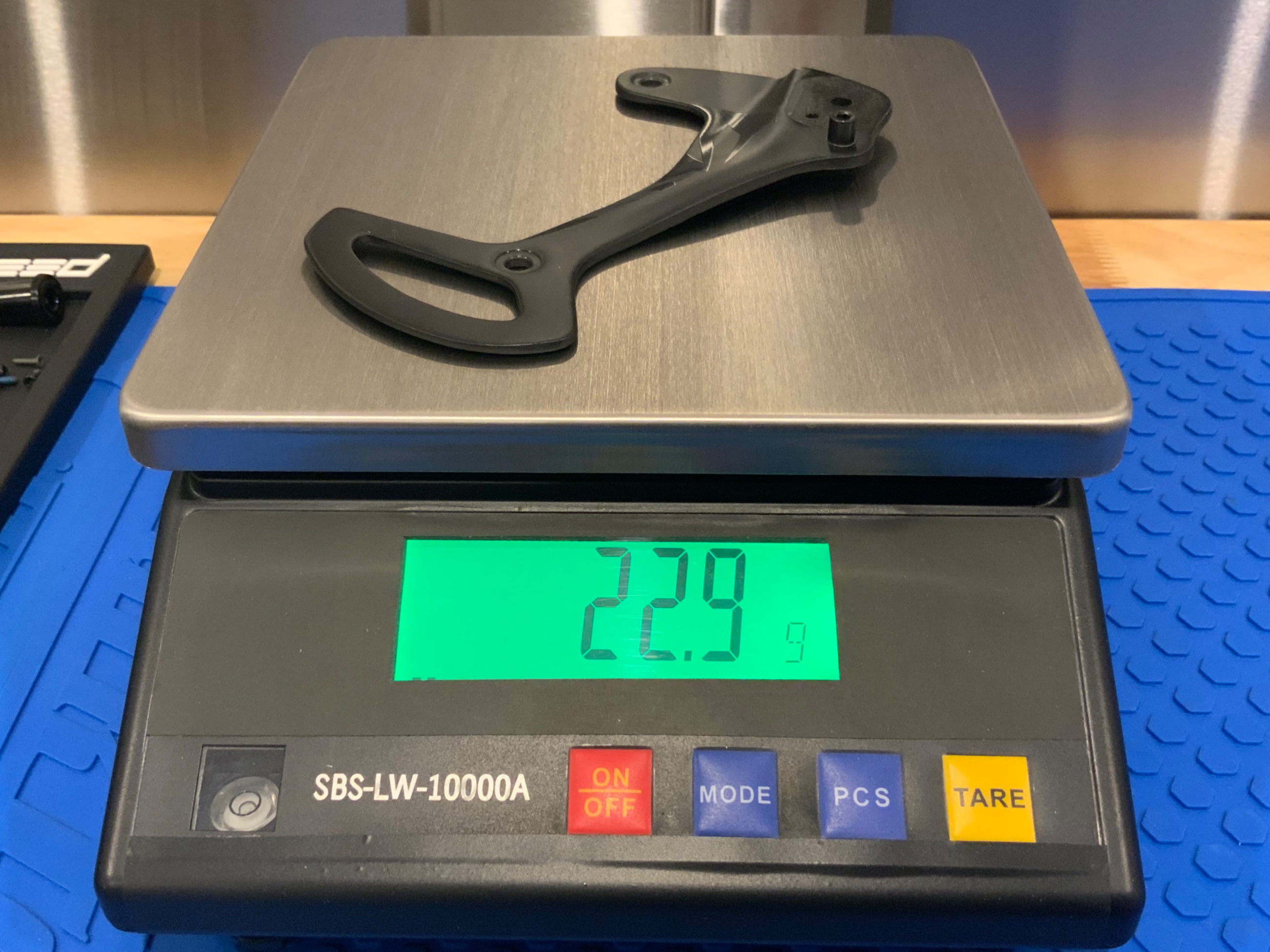

7. Äußerer Käfig: nur entlackt. Habe das Carbon freigelegt damit es besser zum Rest passt.

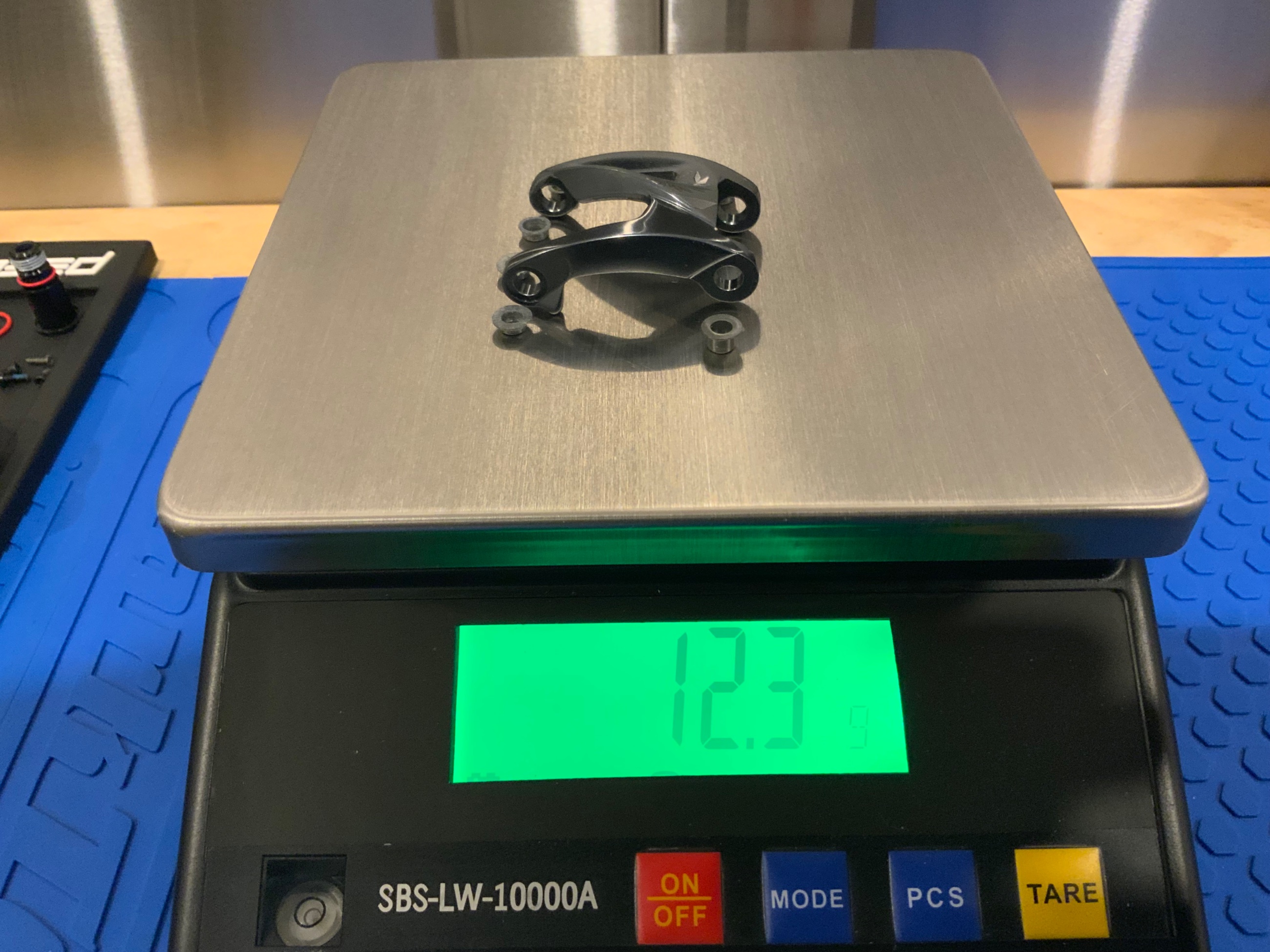

8. Parallelogramm
Und da nur 20 Fotos pro Post gehen, geht es im nächsten Post weiter.
…und weiter geht‘s!

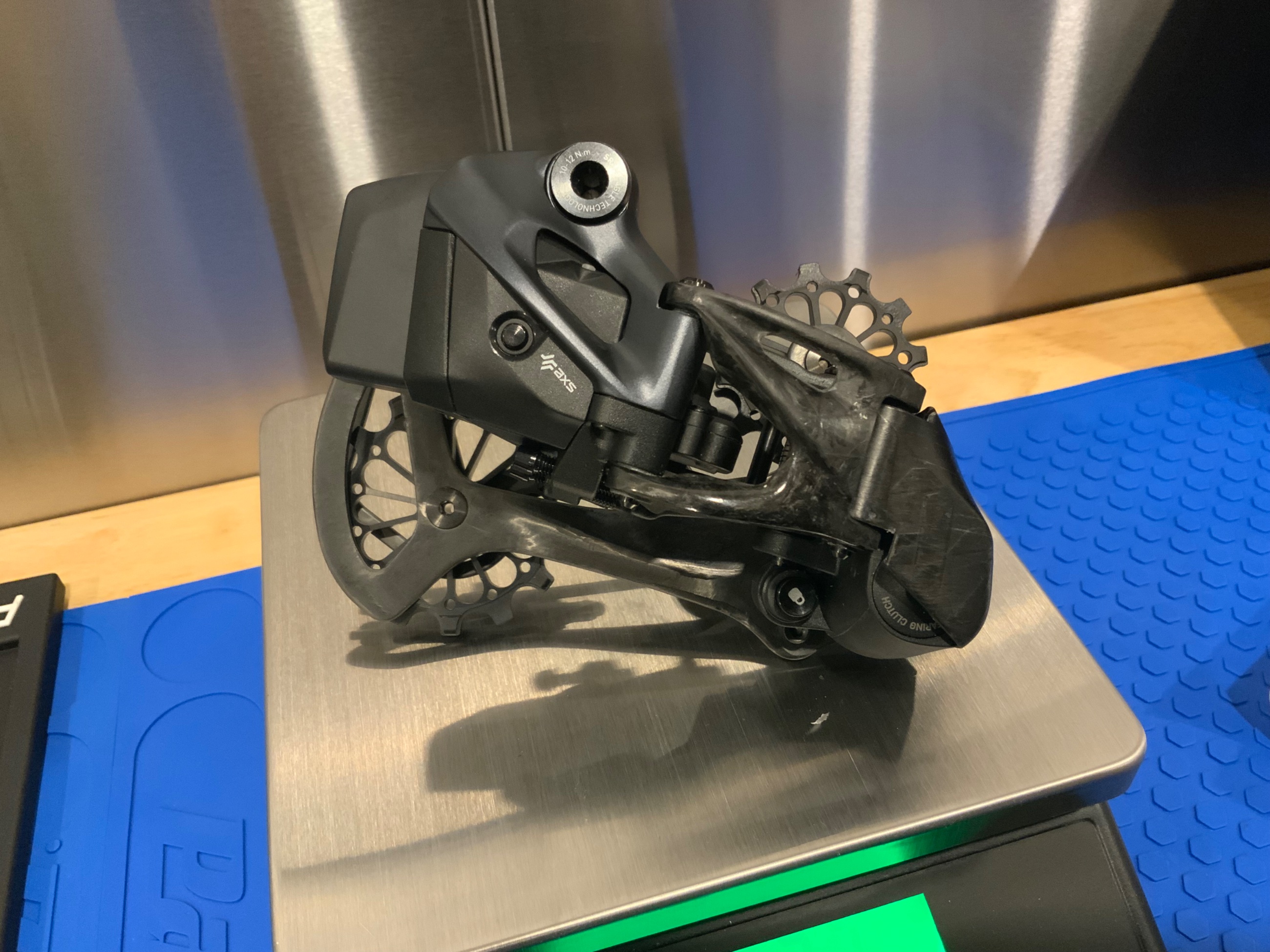

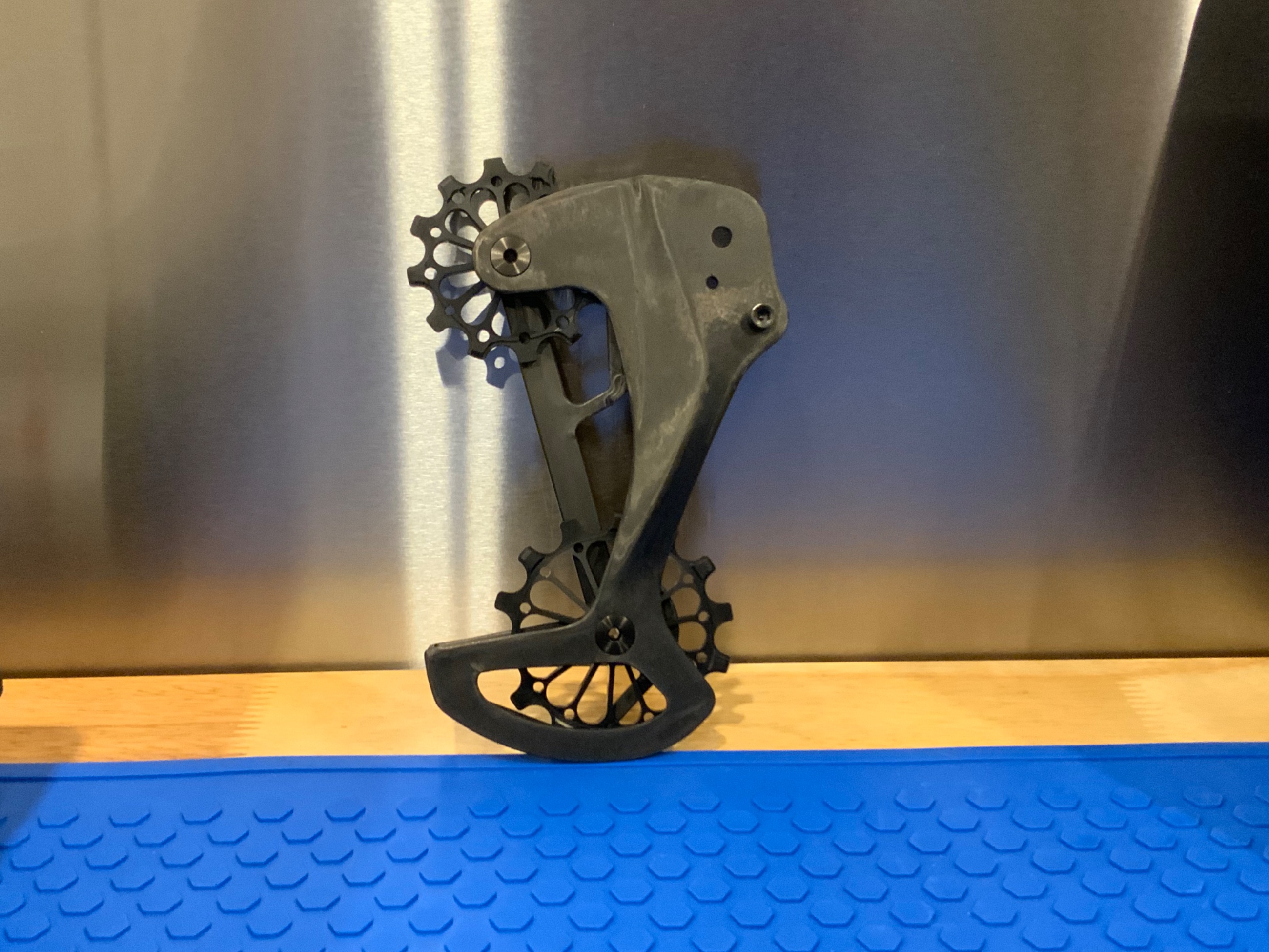

Der Käfig komplett gefällt mir schon mal sehr gut:

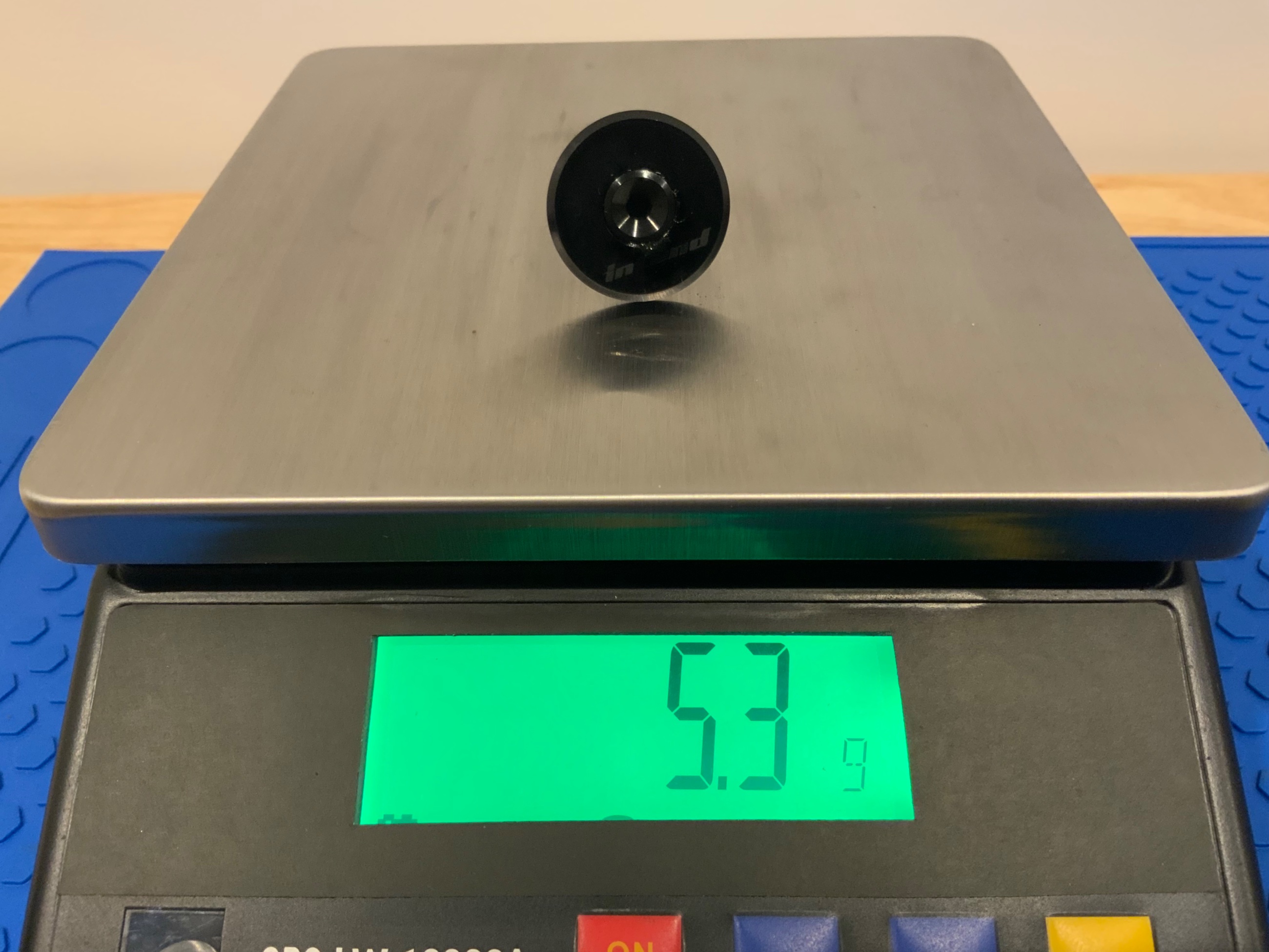

9. Abdeckung
10. Bolzen

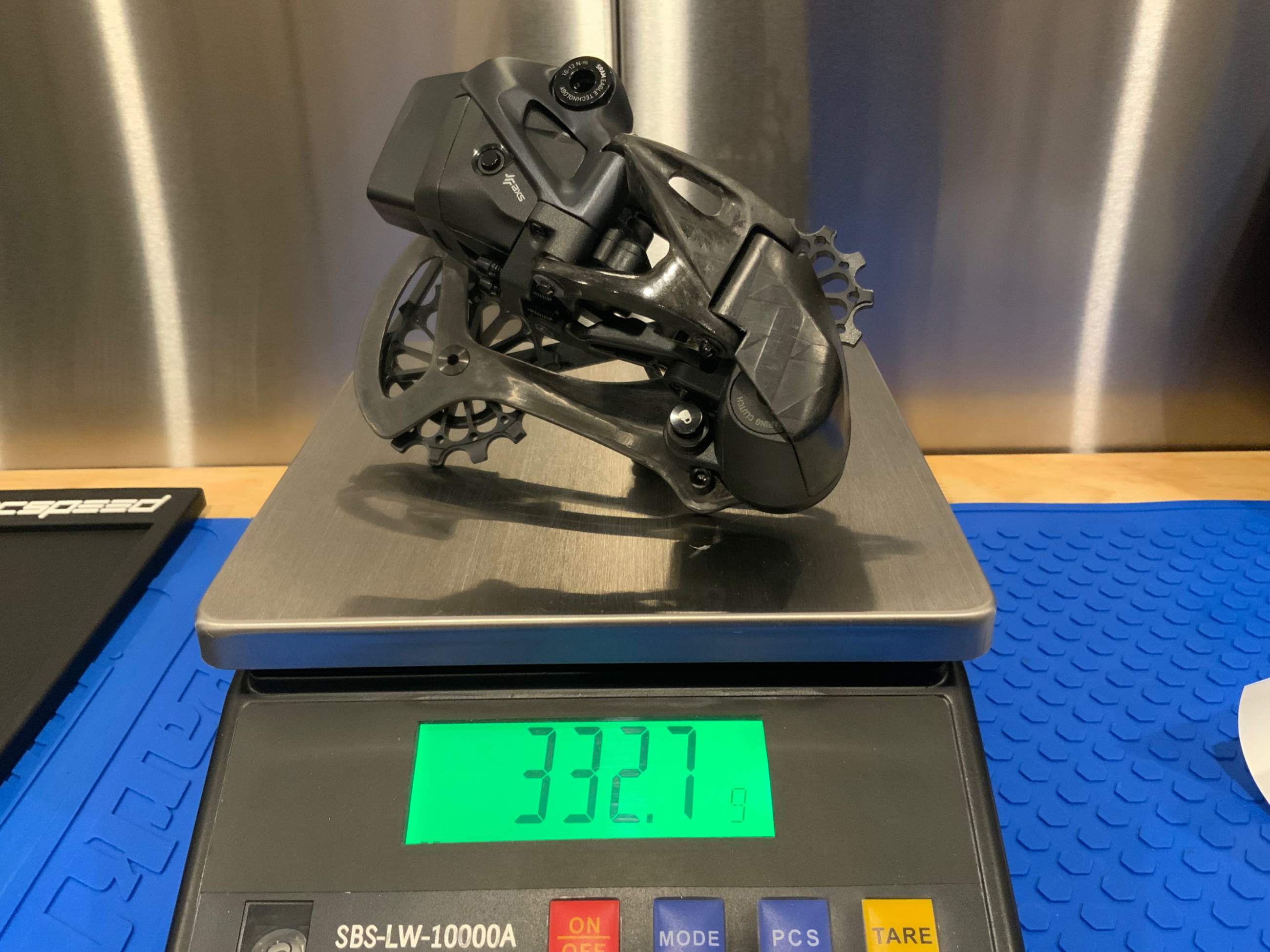

Habe lediglich noch den Bolzen von Lunar in Schwarz getauscht sowie die Schraube zur Käfigbefestigung gegen eine aus Titan getauscht und dann alles wieder zusammengebaut. Ein dicker Gruß geht dabei von meinen Fingern an die verfickte Feder! Gefühlt hab ich mir meine Griffel mehrfach dabei gebrochen als ich die Feder wieder auf Spannung bringen und dabei einsetzen wollte. Ich glaube die nächsten Tage kann ich keinen Löffel mehr halten und mir auch nicht den Po abputzen! :aufreg:
Aber gut, was schindet man sich nicht für ein paar Gramm. 45 Gramm hat die Aktion gebracht.
Eigentlich hätte ich gesagt, das es vorher nur „klobig“ war und es jetzt „schön klobig“ ist. Da das mit dem Schwärzen aber nicht funktioniert hat, bin ich bezüglich dem Ergebnis jetzt nicht ganz zufrieden. Ich gebe zu, dass ich gerade ziemlich stark zu meiner mechanischen XX1 schiele. Hier ist das letzte Wort wohl doch noch nicht gesprochen.
Score: 7027,8 Gramm

Ich finde ja die Extralite Schaltrollen sehr Sexy, aber da hat bei mir die Vernunft gesiegt mit den KCNC Rollen. 🤣
Bei denen habe ich auch kurz gezögert. Dann dachte ich mir aber: „all in“!

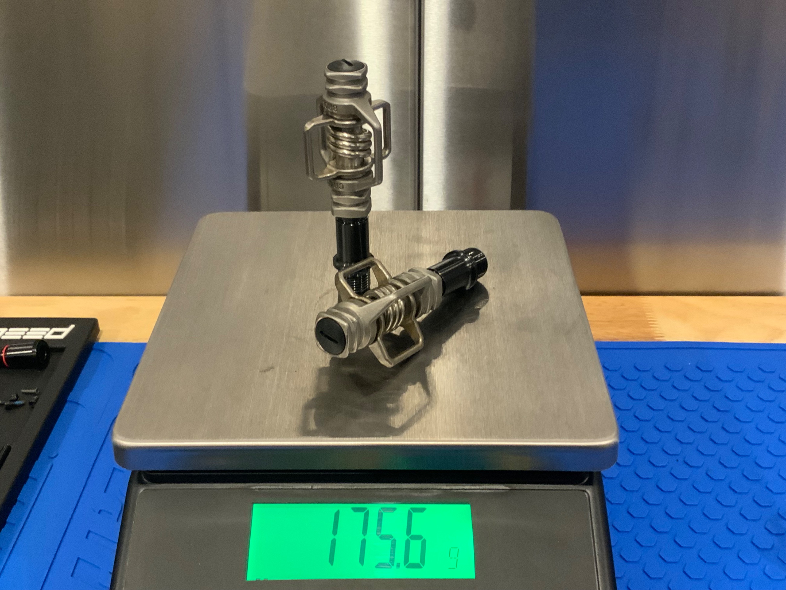

3. Eggbeater 4ti (schwarze Achse, lang)
Ich hätte hier zwar noch ein komplett schwarzes Pärchen, da dass aber nagelneu und so nicht mehr zu bekommen ist, bleibt dieses in der Vitrine.

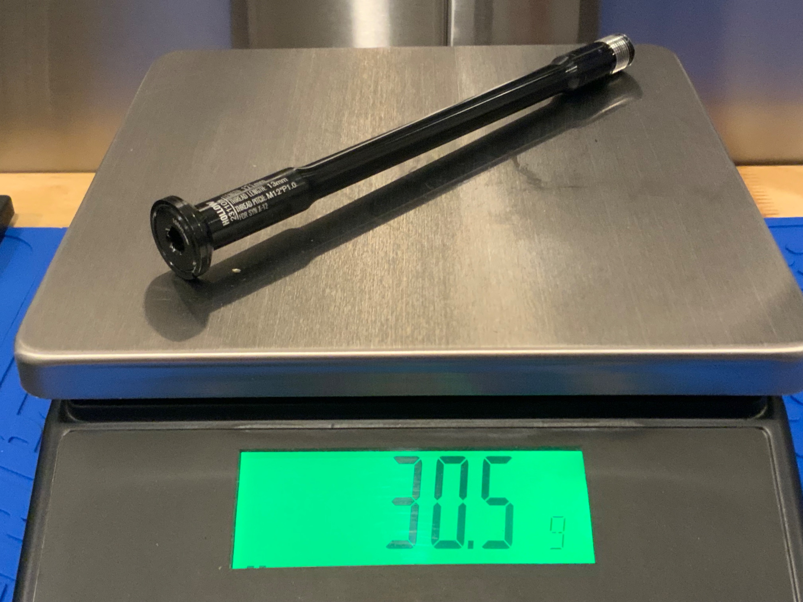

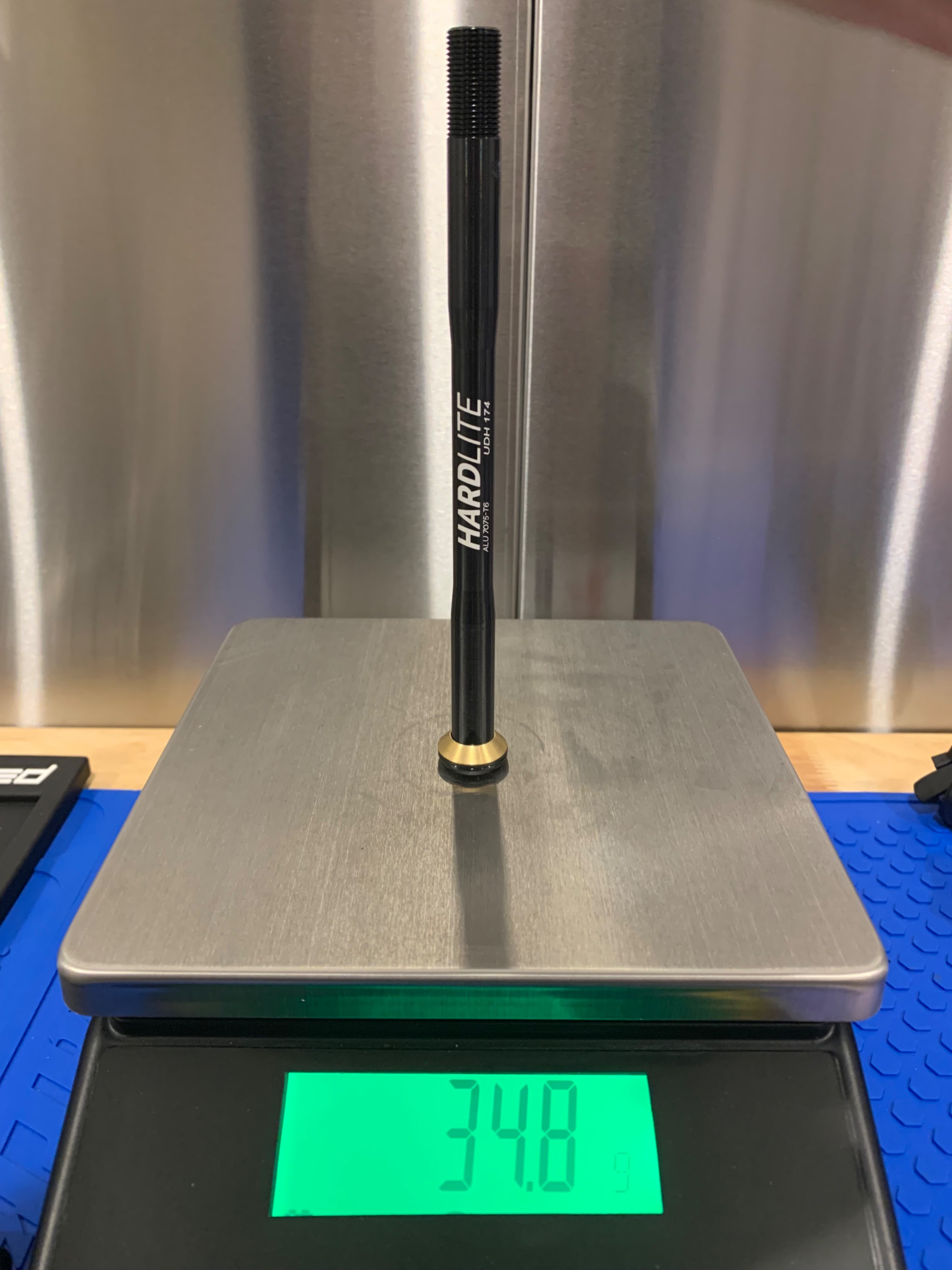

4. Steckachse Hardlite Components
Anzumerken ist hier, das die hintere Achse von Orbea leichter als das Pendant von Hardlite ist. Um aber vorne und hinten synchron zu sein, fliegt die originale Steckachse raus.

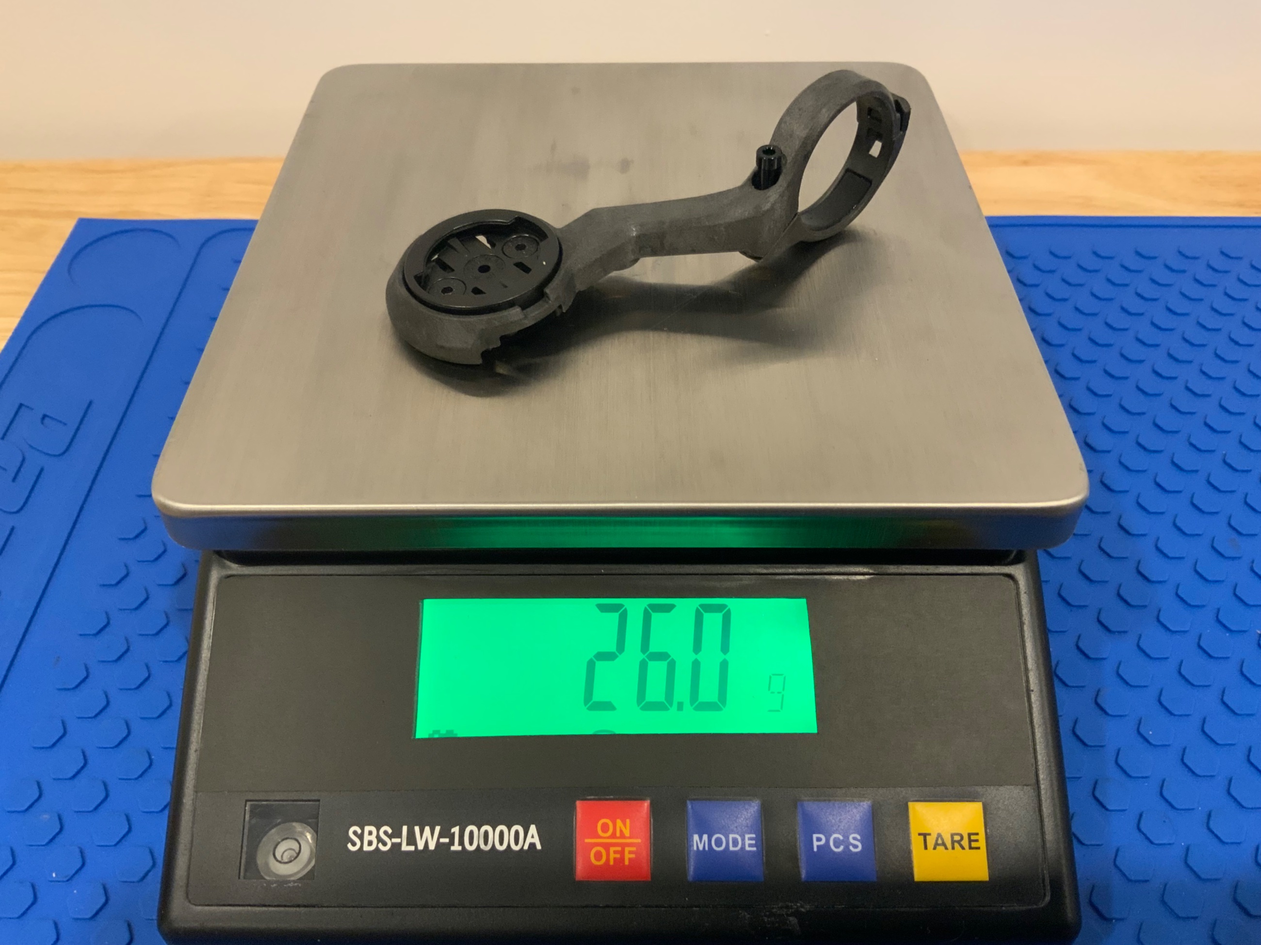

5. Raceday SL für den Garmin von Hyde My Bell
Natürlich die Bimmel abgeschraubt!

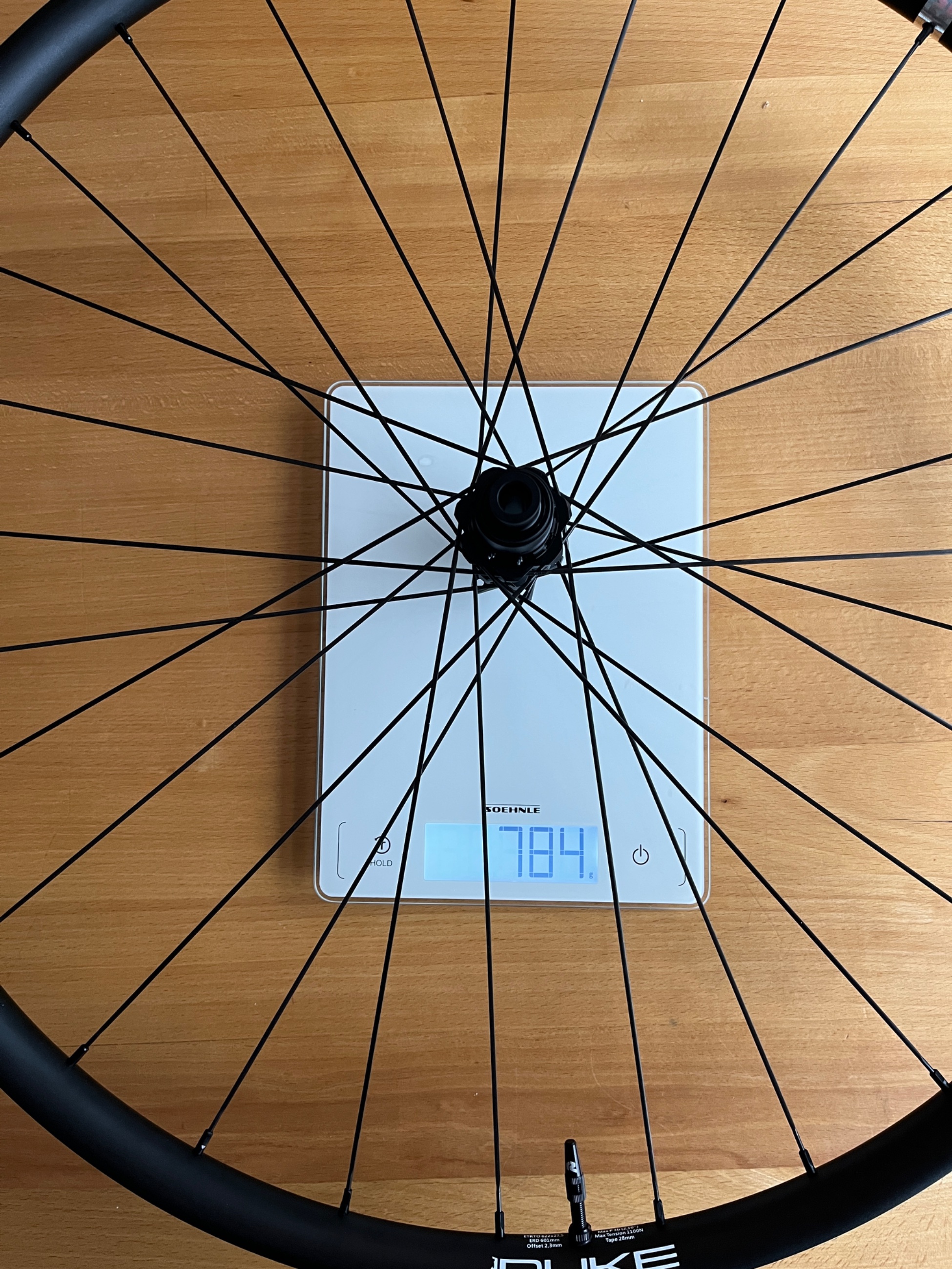

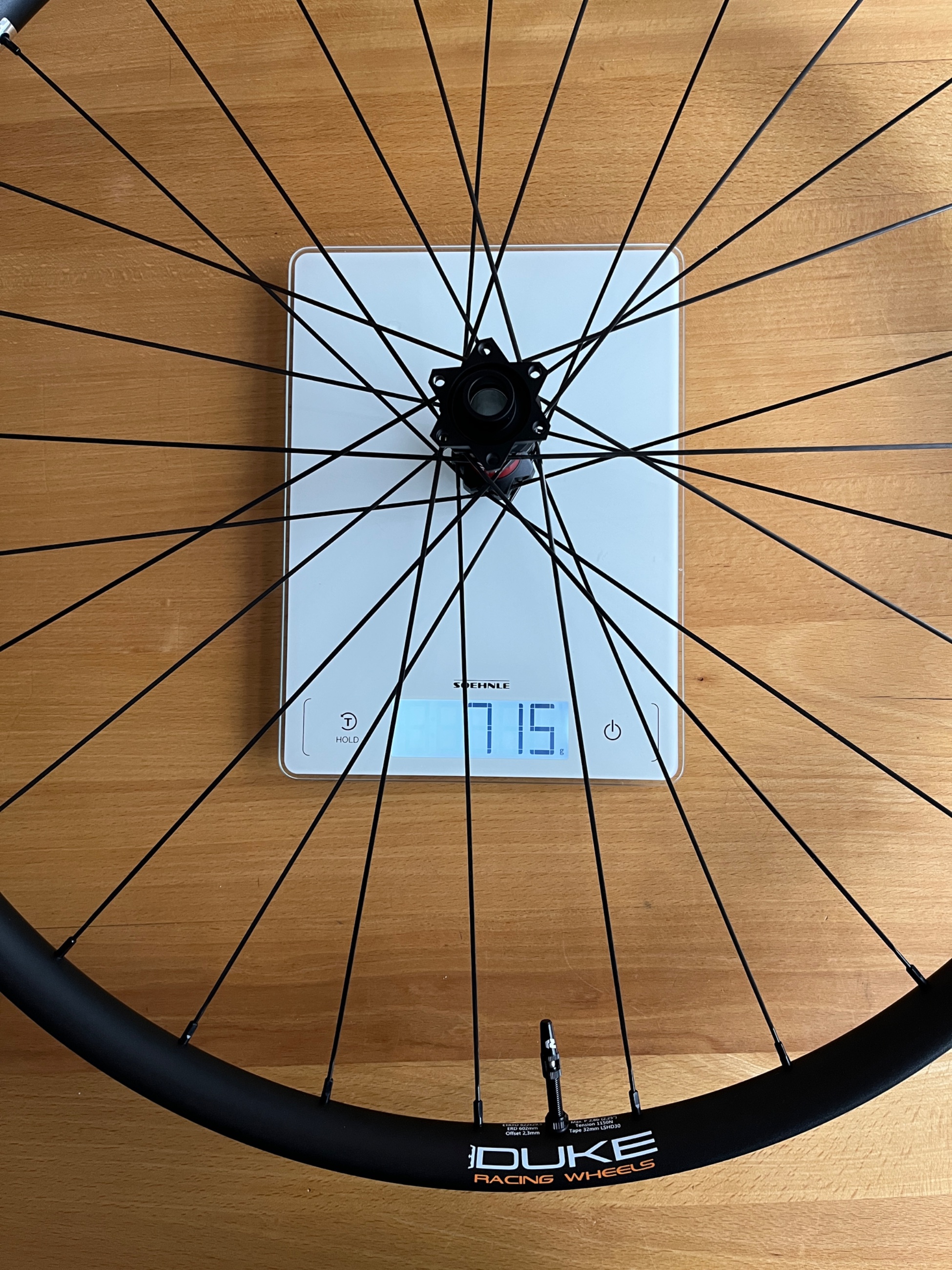

Habe hier ja mein The Frame reingestellt ;) jetzt gab es einen neuen LRsatz mit: DTSwiss 204 EXP Naben, Duke Lucky Star HD6TERS Felgen ( die schwere Ausführung ) Sapim CX-Ray Messerspeichen und Schwarzen Nippel. Das ganze wiegt mit Tublessband und Ventil 1498gr.:)
Es waren 4 Ersatzspeichen mit dabei :daumen:

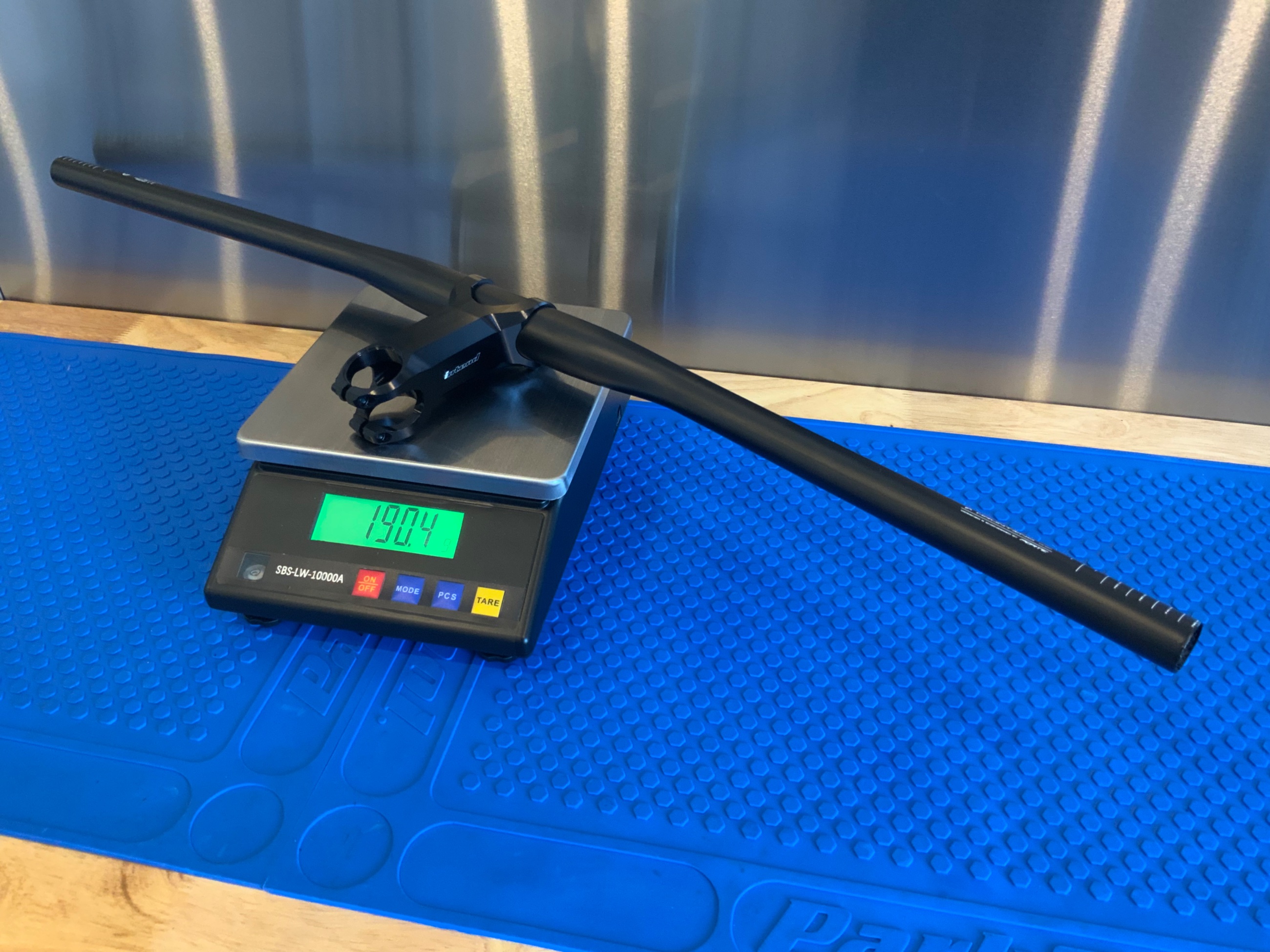

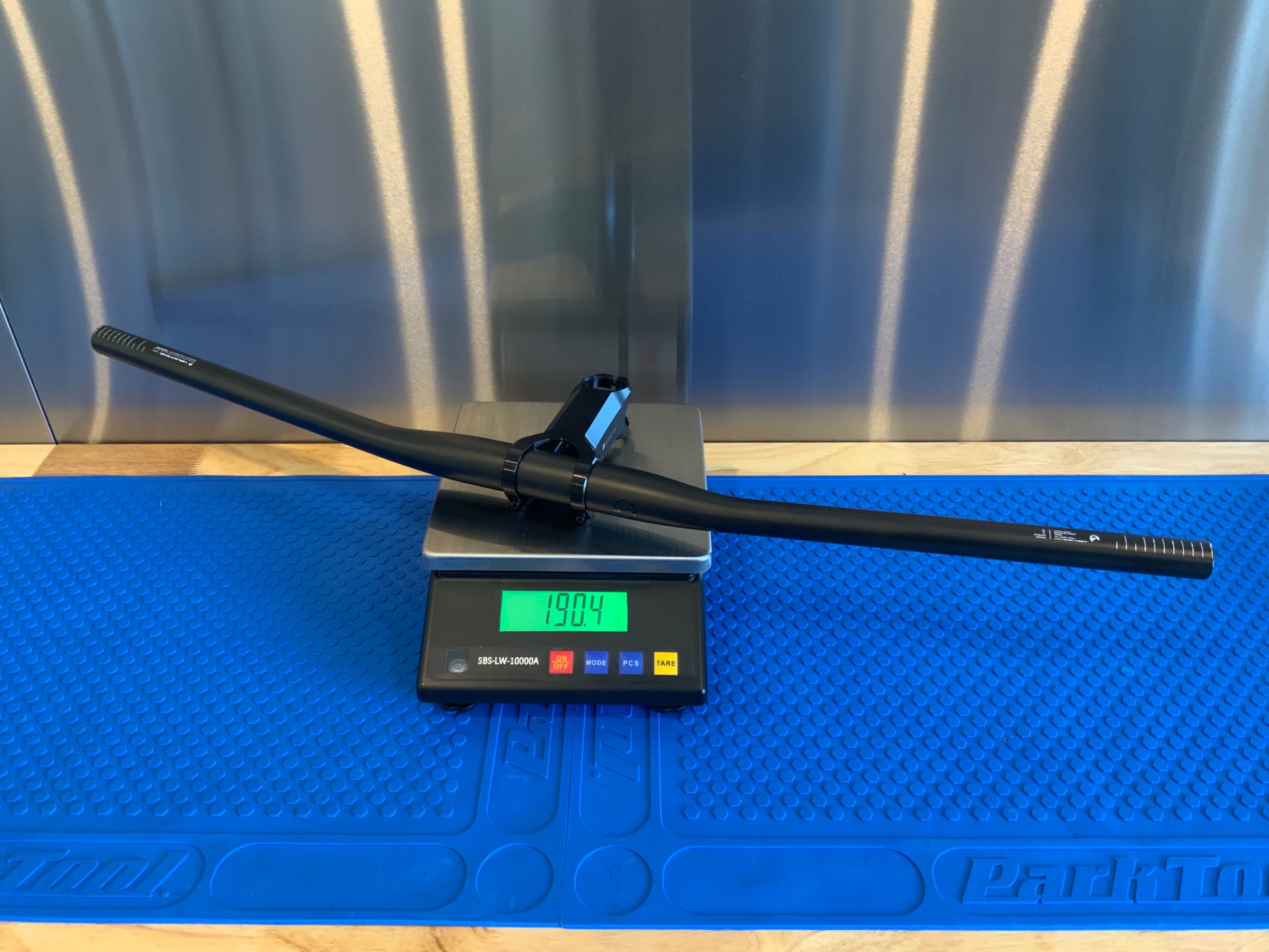

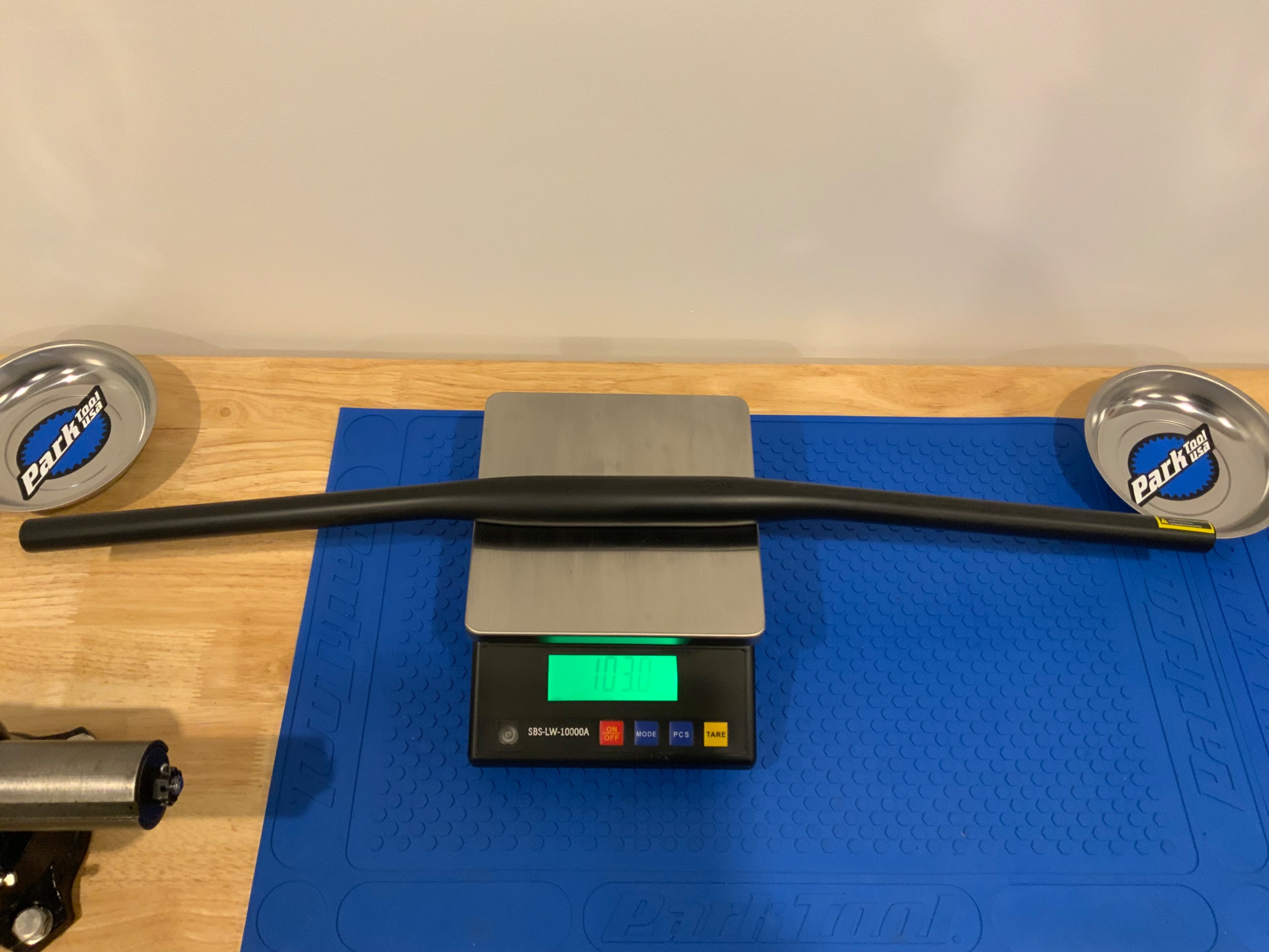

War Lenker schon?

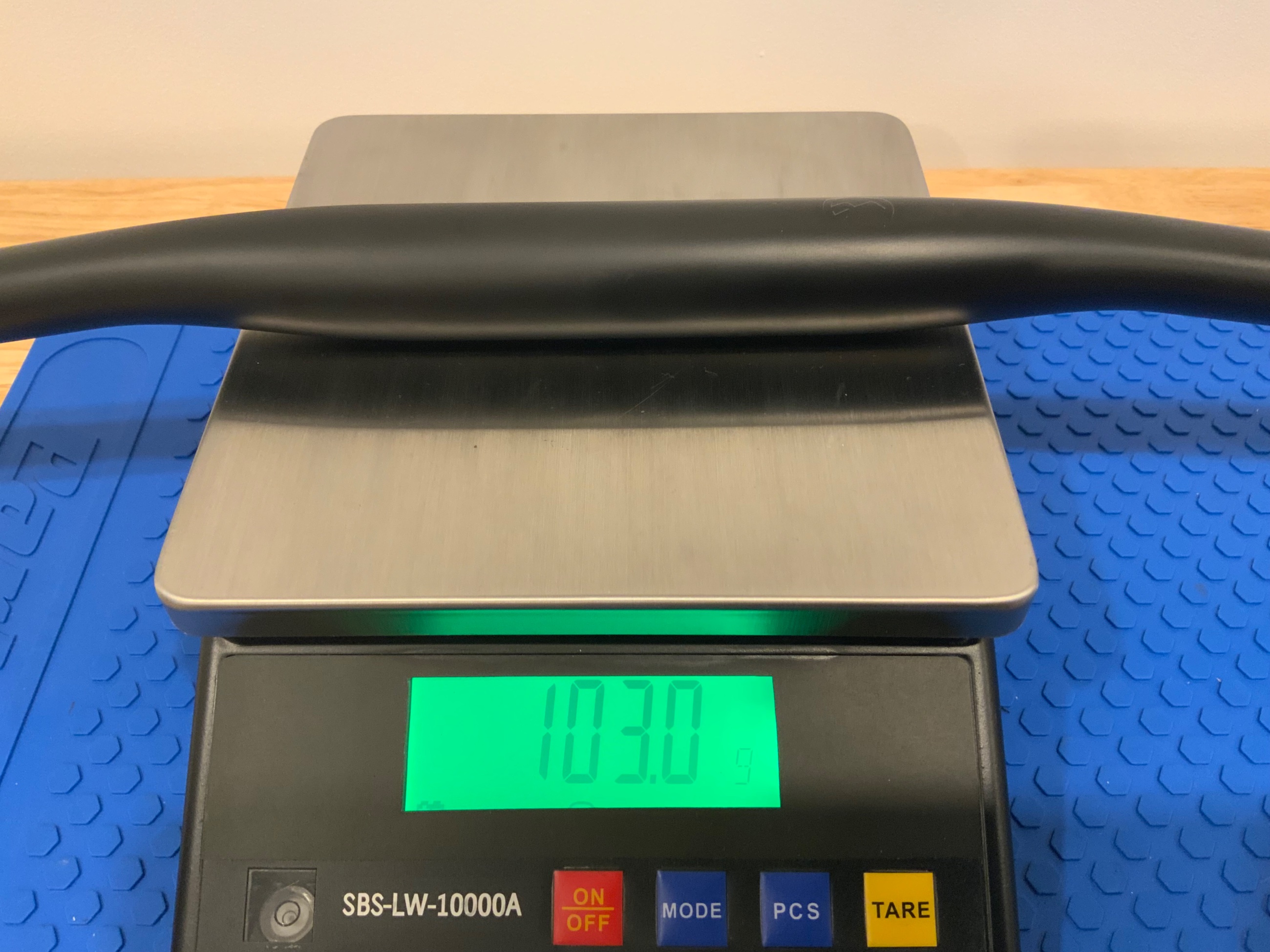

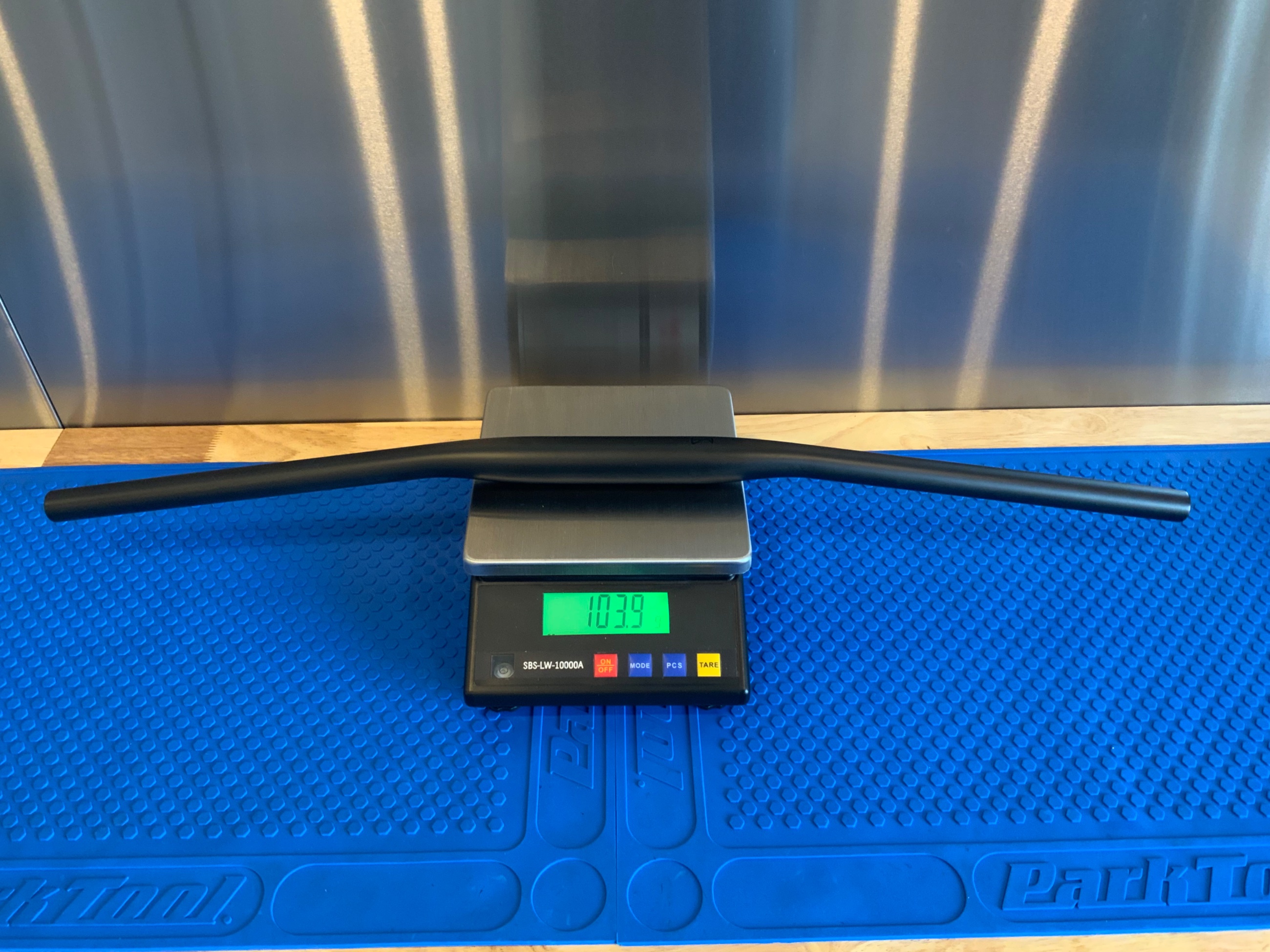

Porte Flatbar in 760mm…. Die Dinger werden heutzutage auch immer breiter - nur ich nicht!

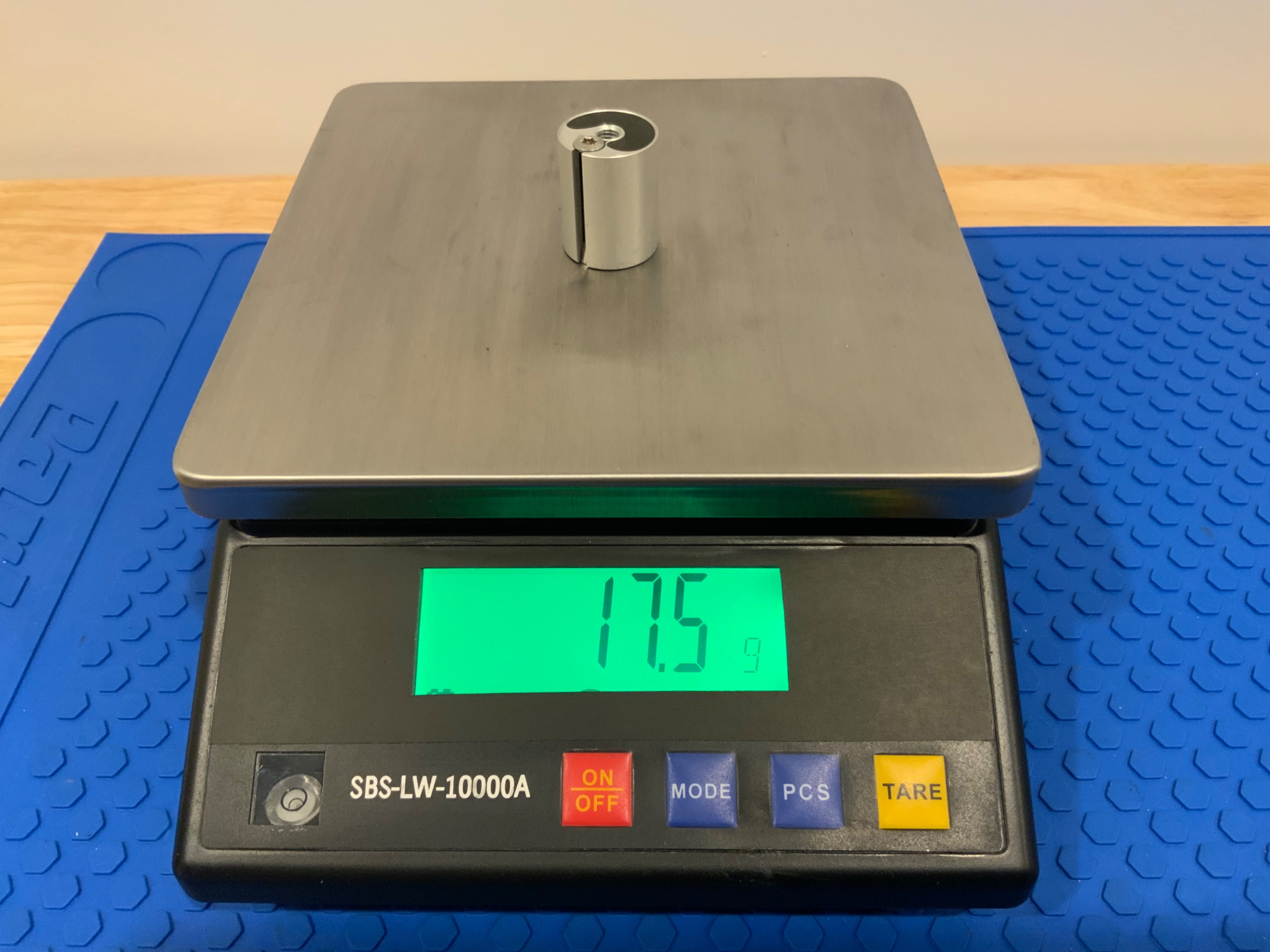

Weil sehr gute Erfahrung in Verbindung mit der Klemmung des Intend Grace XC, sprich das er sich nicht lockert, habe ich den Expander wieder von Intend genommen. Baut schön hoch und deckt damit die Höhe des Vorbaus ab. Ja, es würde leichter gehen, aber da will ich wegen ein paar Gramm keine Kompromisse eingehen.

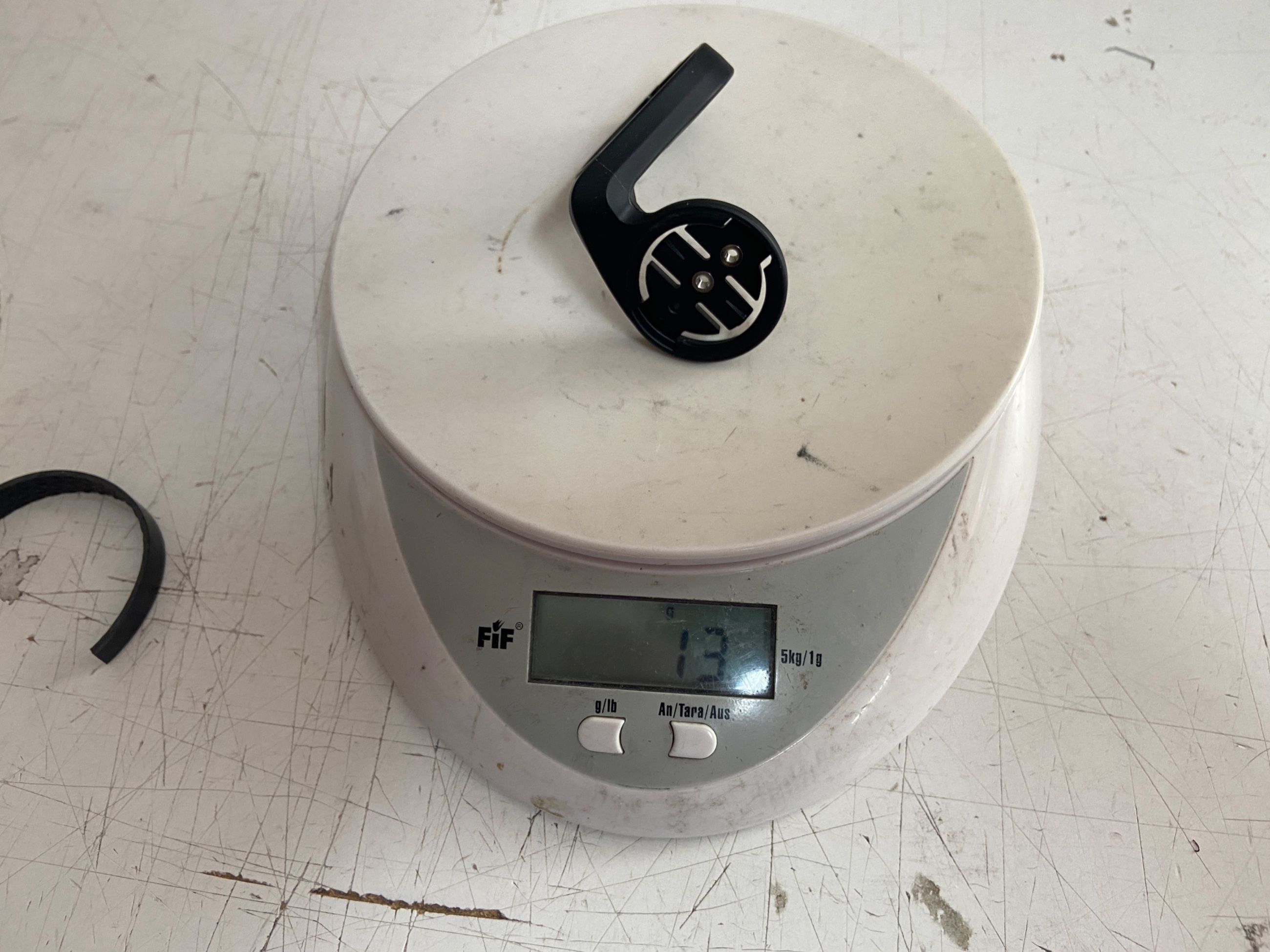

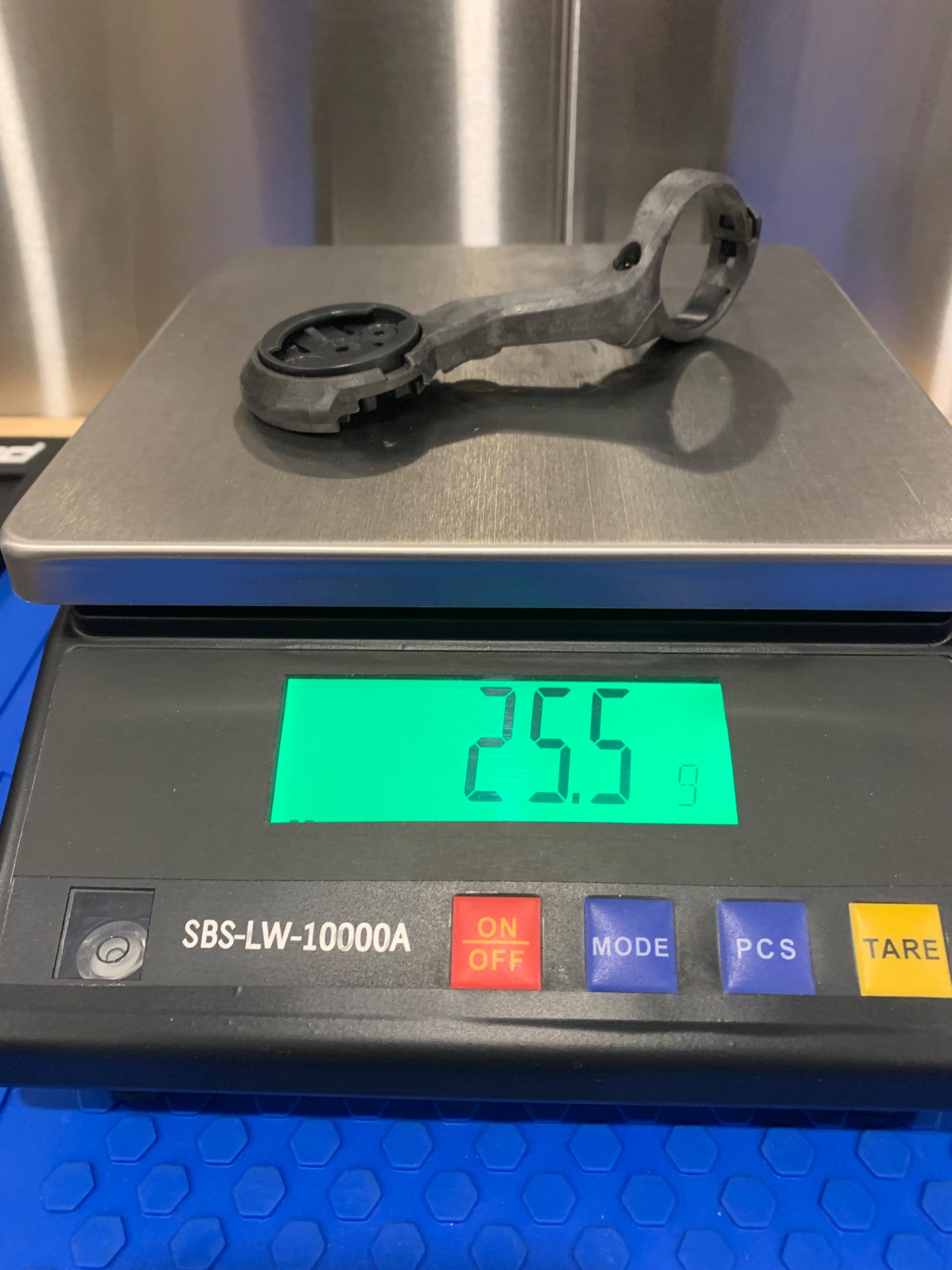

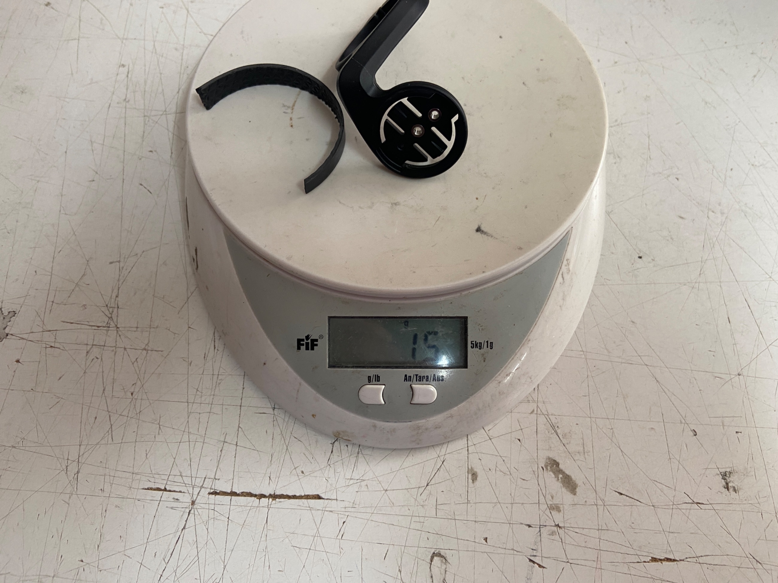

Dann noch was für die einzige Elektronik am Bike: Close The Gap Raceday SL für meinen Garmin 1040 plus. Hier hab ich lediglich eine Aluschraube in schwarz verbaut. Gewichtsunterschied zur Stahlschraube: nicht messbar :mexican:
Score: -2.509,8 Gramm
Wenn es noch leichter und günstiger sein soll, passt für 35 mm Lenker, für meinen 31,8 hab ich mir aus einer Gummplatte was ausgeschnitten. Aluschraube spart noch ein Gramm 😎

Leider ist der etwas kurz: ich will den Garmin vor den Vorbau bringen, weshalb es da so einen langen Apparello braucht.

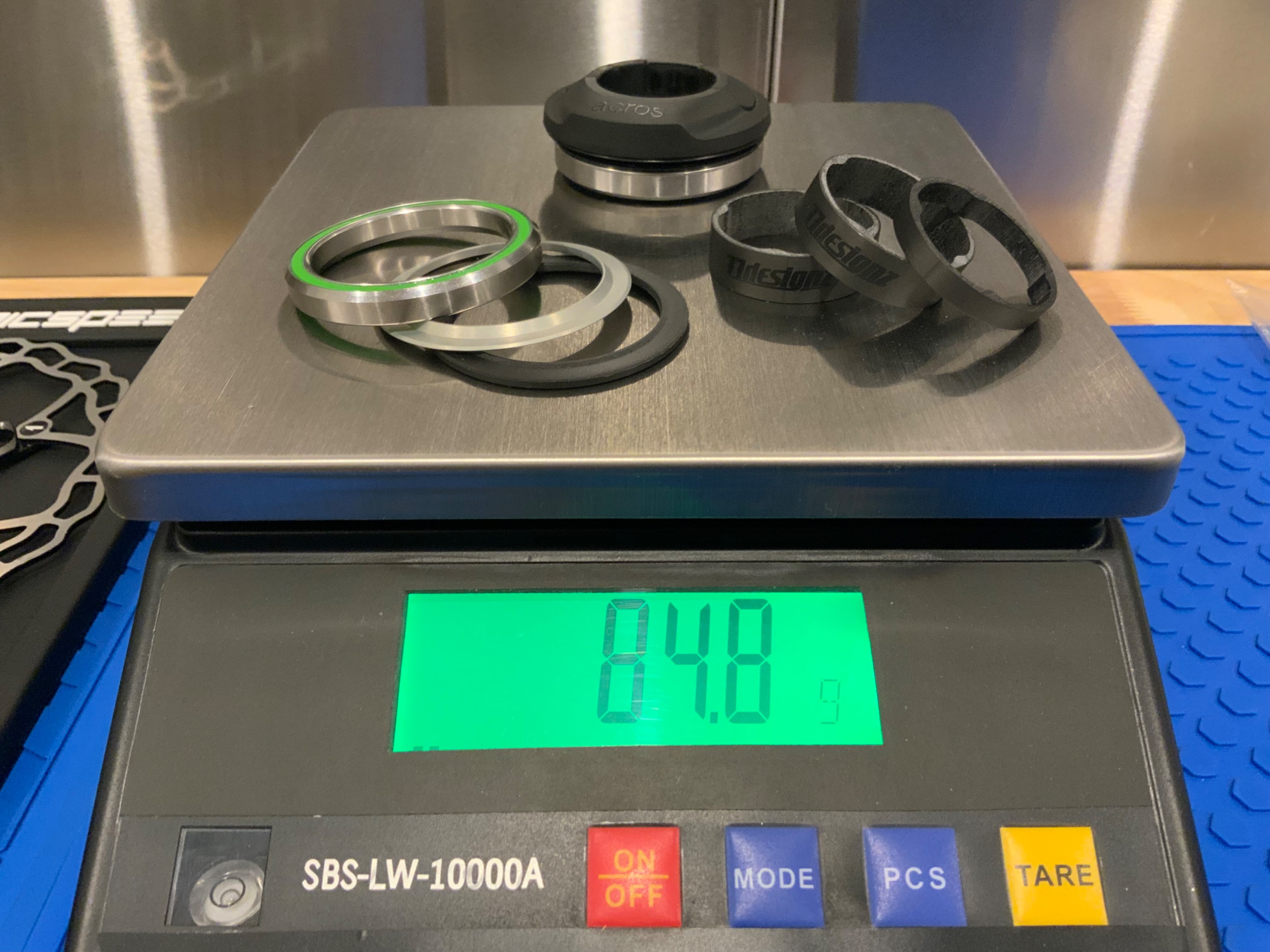

Ansonsten ist der Bock heute Abend fertig geworden. Habe mich beim Steuersatz wahnsinnig schwer getan. Der originale Steuersatz ist einfach nur ‘ne fette Sau und sieht mit seiner Wuchtigkeit beschissen aus!
Hatte nun in Summe vier Steuersätze bestellt und alle passten mir nicht. Und dieses fucking ICR schränkt die Auswahl an leichten Steuersätzen wahnsinnig ein. So ist es nun ein Mix aus Extralite/Acros/77Designz geworden.

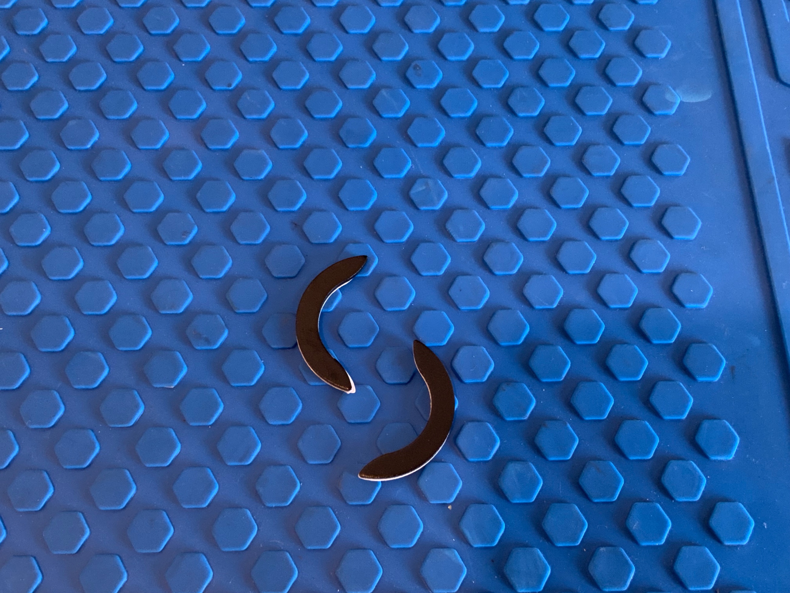

Da ich diese Kombi recht spät zusammengestellt hab, hatte ich zwischenzeitlich den Orbea ohne Distanzringe verbaut (110 Gramm). Da ich die Bremsleitung schon gezogen hatte und ich gerade mal so gar keinen Bock drauf habe die da wieder rauszupopeln, bleibt es jetzt erstmal so. Freue ich mich später mal auf weitere -25 Gramm.

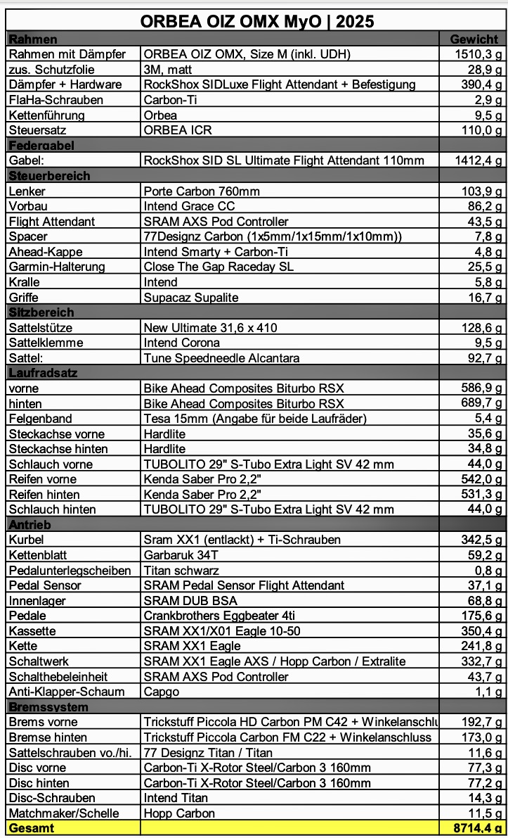

Damit ist alles an Einzelteilen präsentiert, der Score ist final und wird jetzt mit Foto abgeschlossen:
