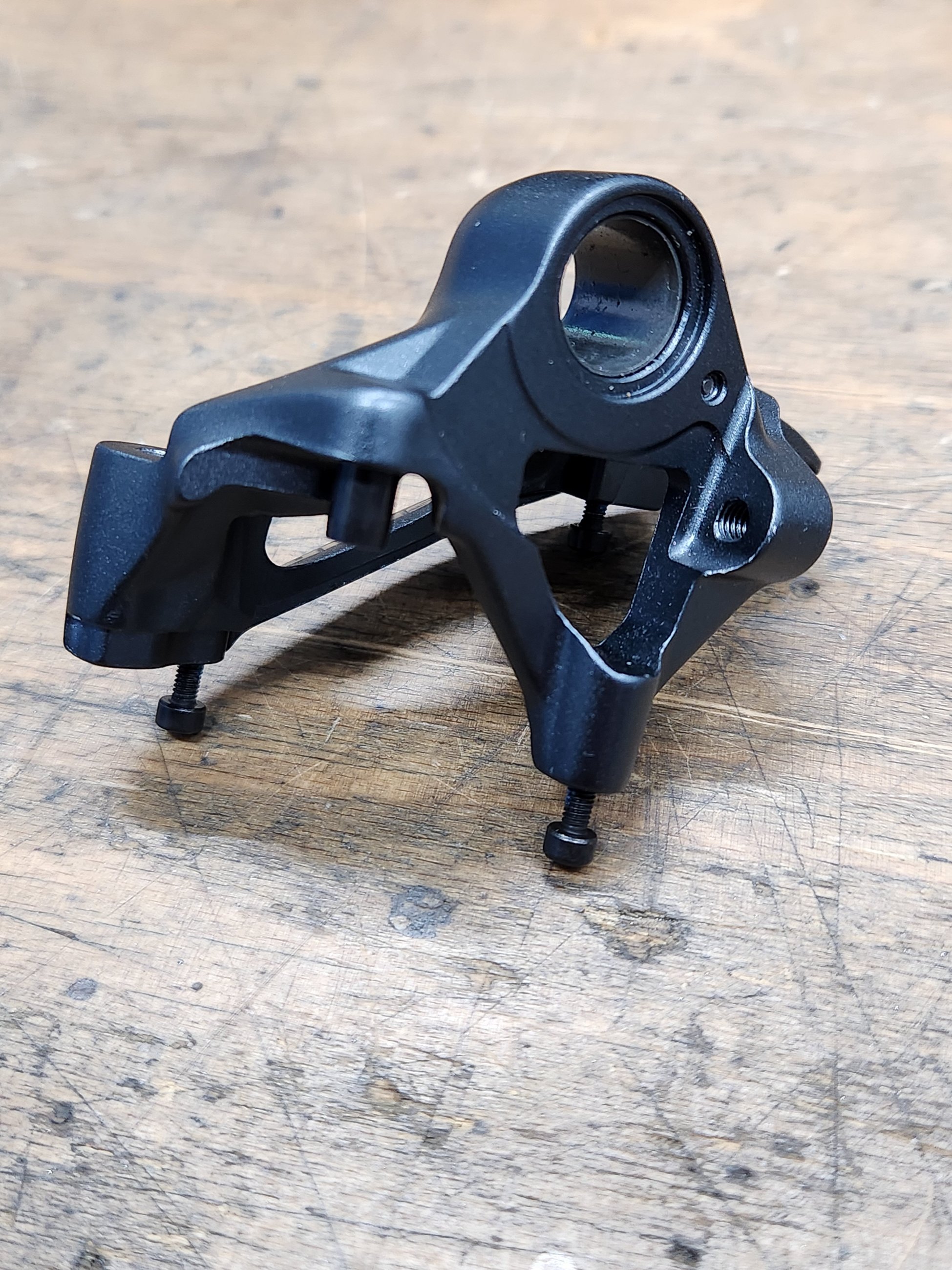

Aufbauthread: Und es wird........bestimmt nicht bunt!
ABER: keiner will mir das Dingen eloxieren! Habe jetzt drei Betriebe in der Nähe angefragt und alle haben abgewunken. Klar, die haben auch Beckengrößen da kann man sein Seepferdchen drin machen. Das Teil ist denen einfach zu klein, respektive ist da keinen Mengenvolumen hinter. Entweder sind sie sehr industriell aufgestellt, oder haben Angst das sich das Teil im Becken verliert.
Frage: gibt es hier im Forum jemanden der sowas macht oder einen kennt, der einen kennt, der einen kennt…?
Wie siehts aus mit selbst enteloxieren? Anleitung gibt es ja hier im Forum ne ganz gute.

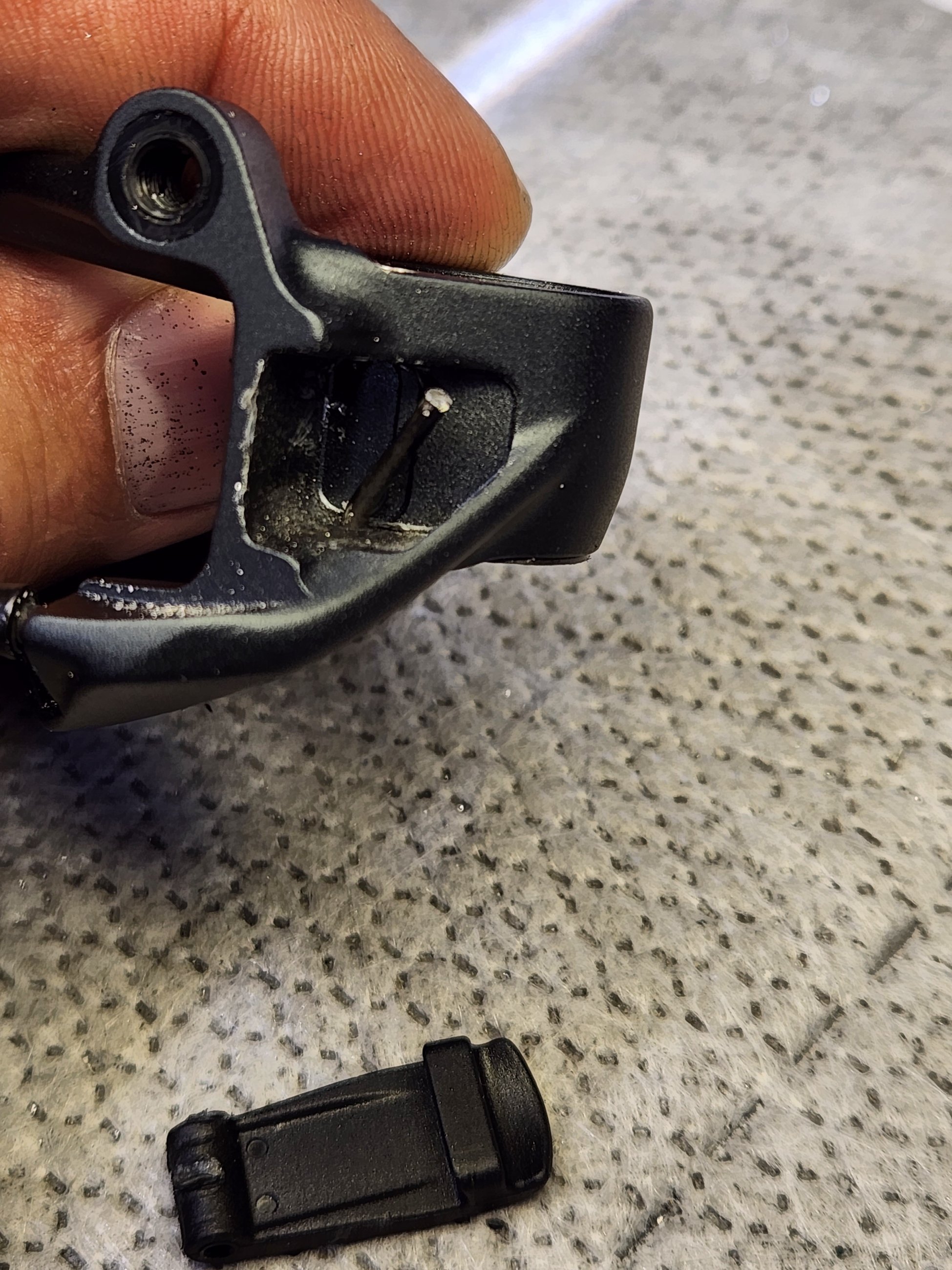

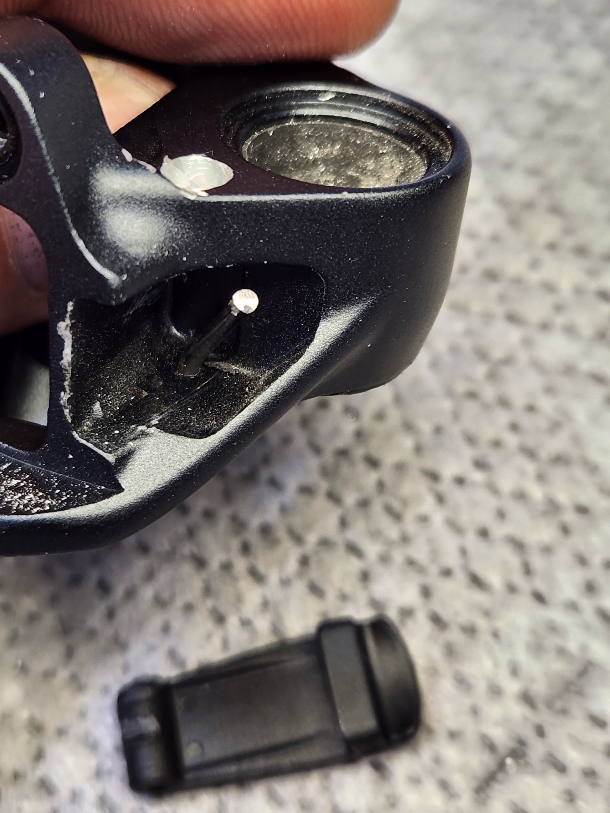

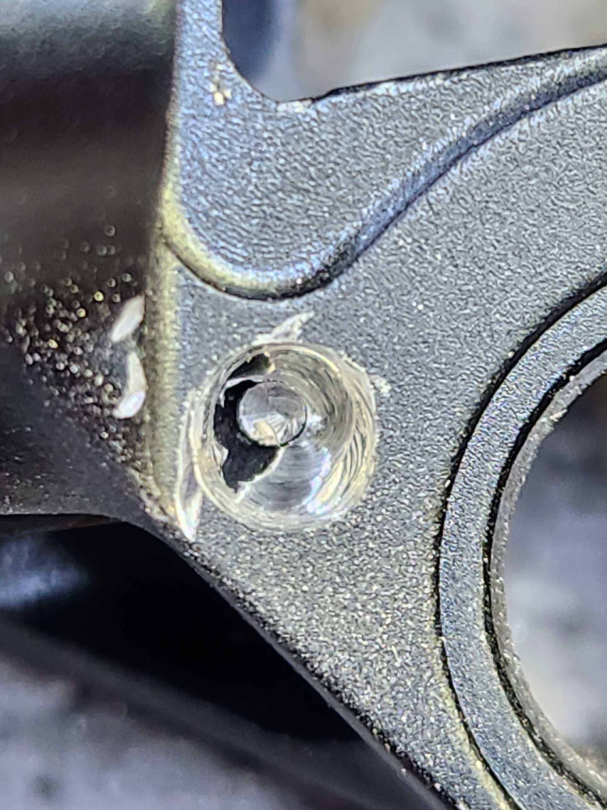

Der Akkuhalter ist verpresst und den gibt es nicht einzeln als Ersatzteil. Hier würde ich zur Not den gegenwärtigen Halter ausbohren und später mit einem passenden Stift ersetzen. Wäre also auch nicht das große Problem.

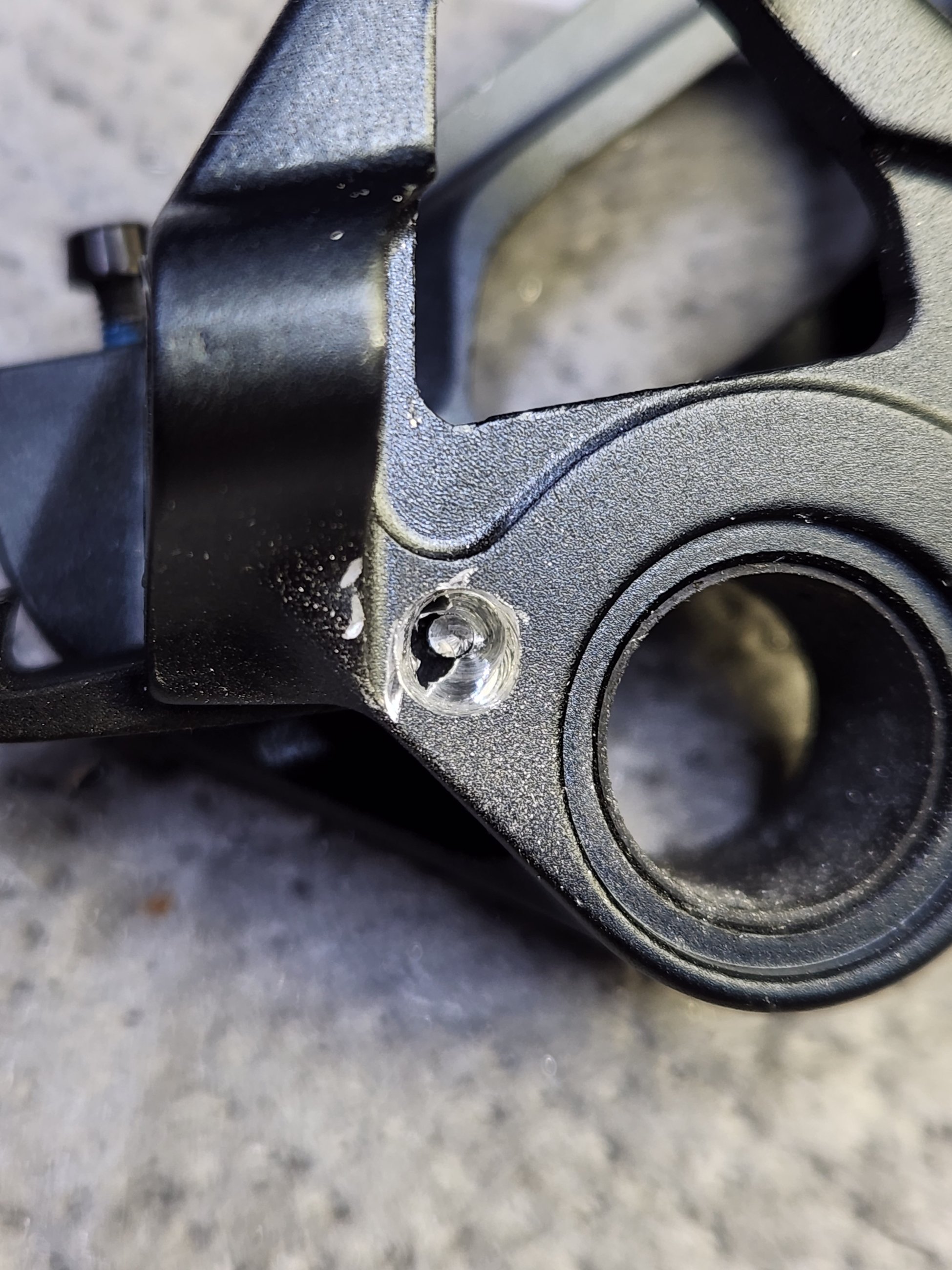

Der Stift da drin ist auf Stahl. Ich hab den schon mal rausgedremelt (ausbohren funktioniert nicht) und das Gelenk eloxieren zu lassen. Musste einen neuen angepassten Stift anfertigen. Die Akku Halteklappen verreckt beim ausbohren auch, diese musste ich auch neu herstellen. Der Haltestift sitzt sehr fest auf der anderen Seite.

Na herzlichen Glückwunsch! Wenn du ihn rausdremeln musstest, muss ich ihn sprengen und das war‘s dann mit dem Ding! Ich dachte der Stift wäre aus Kunststoff, aber dass das so ein Akt wird!? :ka:
Nun wird das kleine Kackding noch zum Showstopper…
Ich wünsche viel Erfolg!!!
Anhang anzeigen 2088740Anhang anzeigen 2088741Anhang anzeigen 2088742Anhang anzeigen 2088743Anhang anzeigen 2088744
Wäre es nicht möglich den Stift von der anderen Seite gegen zu bohren und dann auszutreiben?
Dann ist auf der Seite ein Loch was unschön aussieht. Und die Mitte des Stiftes von dort aus zu treffen ist schwierig.

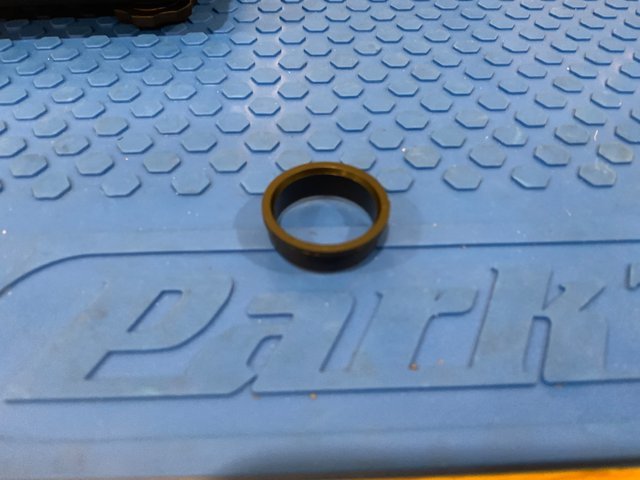

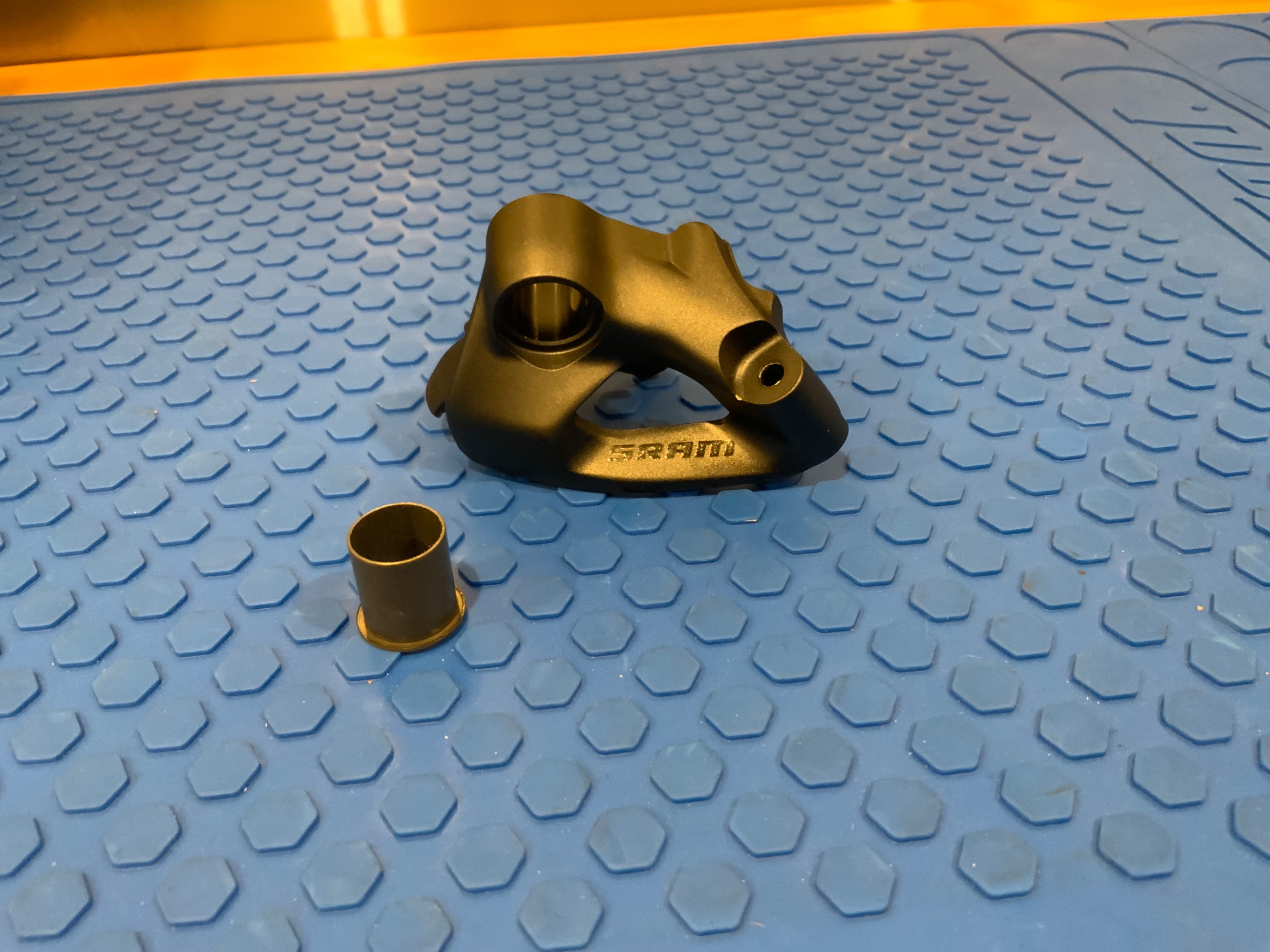

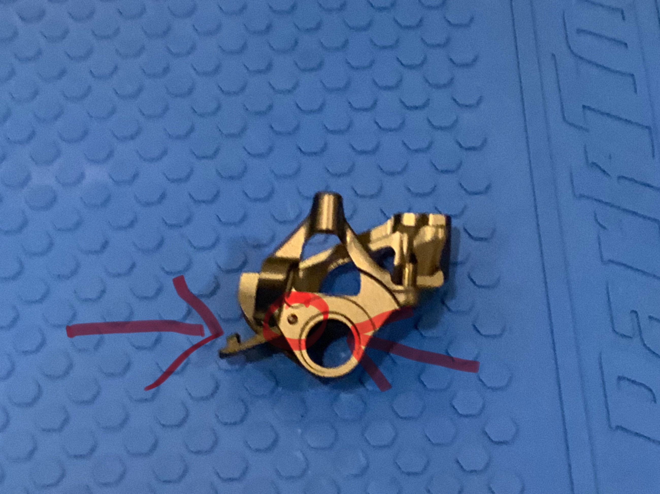

Die Hülse hab ich rausbekommen - Tiefkühlschrank sei Dank! Hab das Ding mal einen Tag reingelegt und mit einem passenden Kunstoffbolzen (relativ leicht) rausdrücken können.
Die Hürde ist also genommen.

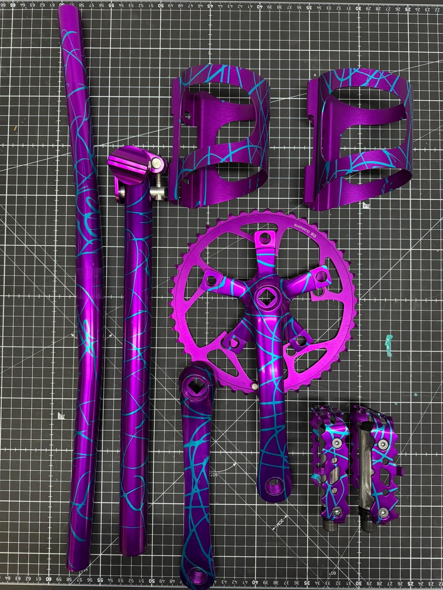

Es ist absolut machbar Einsätze abzudecken! Klar ein gewisses Risiko ist immer dabei das dass Abdeckmittel „wegfliegt“, ist mir bis jetzt NOCH NICHT passier… . Aber ja die Eloxierer haben in der Regel schlicht keinen Bock so was zu machen… leider. Schreib mich einfach mal an, eventuell finden wir da eine Lösung. Lg Kai

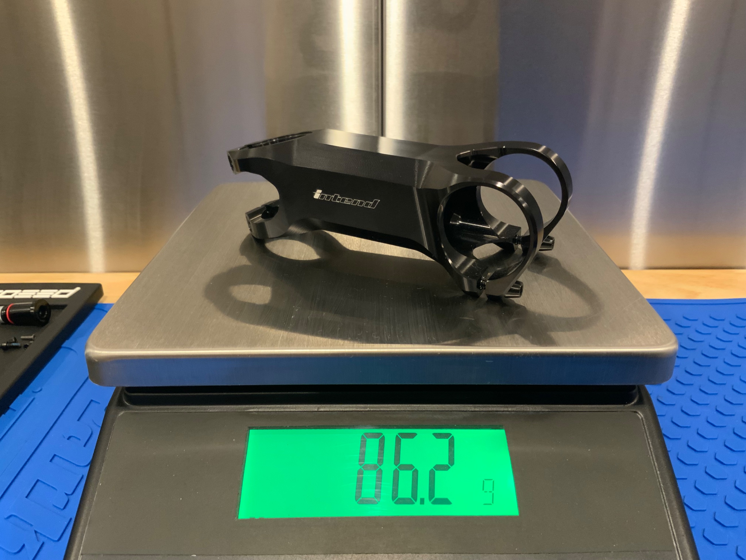

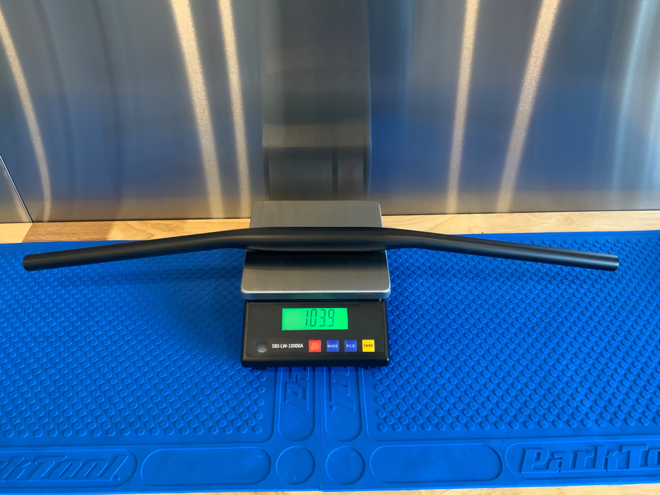

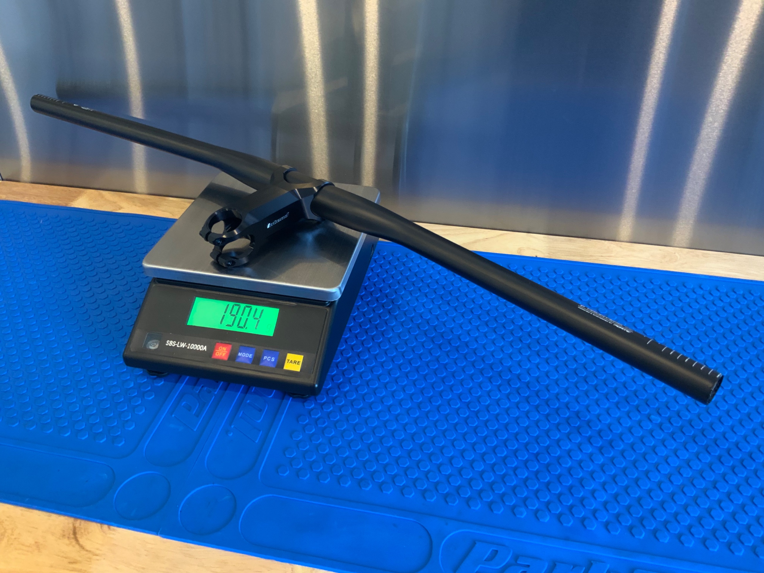

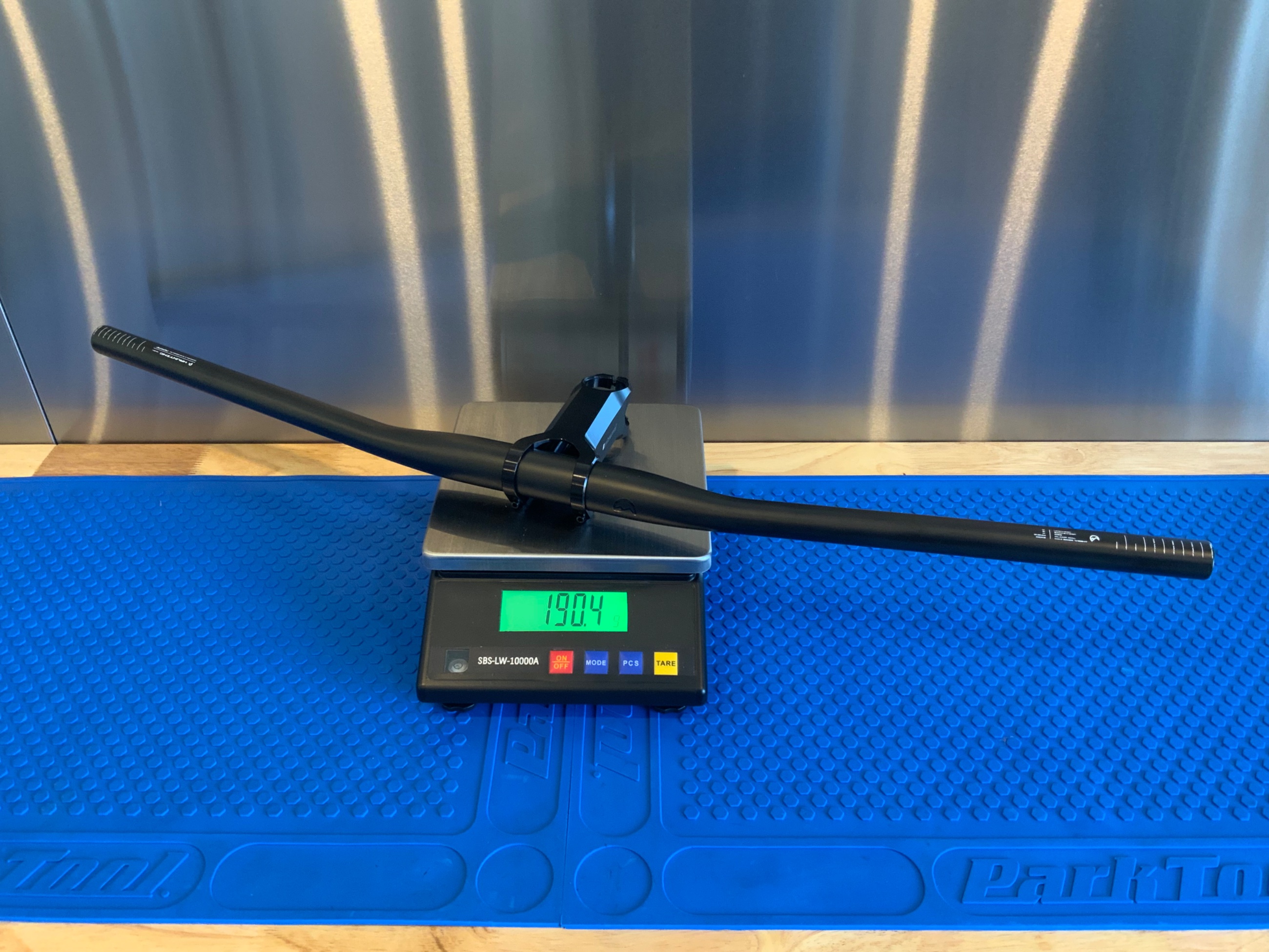

Intend Grace CC (90mm)
Dieses Mal also nicht den kurzen XC. Als Referenz gelten meine HT‘s und ich möchte deren Sitzposition auf das Fully übertragen - dafür braucht es es den Vorbau etwas länger.
Als Käppi hab ich zwar auch einen von Intend hier liegen, werde aber wohl diesen hier aus meinen Fundus, zusammen mit einer Carbon-Ti Schraube, nehmen. Keine Ahnung wer der Hersteller der Kappe ist.
Kralle: Intend
Werd ich wohl noch halbieren.
FlaHa_Schrauben: Carbon-Ti
Score: 5741 Gramm

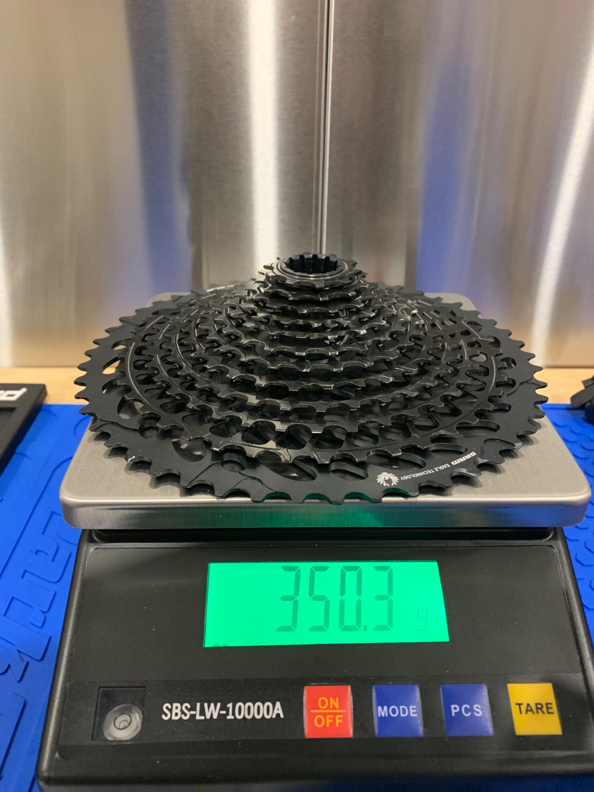

…ach ja, und ‘ne ranzige X01-Kassette in 10-52 kann ich noch auf die Waage schmeißen:
Die angefressene Kette dazu müsste ich auch noch irgendwo haben. Habe beides zwar noch in neu hier liegen, aber das gebrauchte Zeug muss ja auch mal weg.
Score: 6091,3 Gramm
