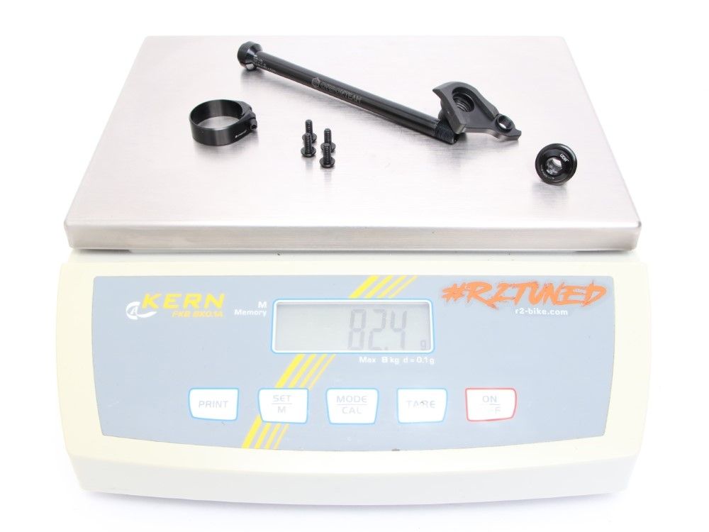

Wenn ich mir also das Geraffel was da zum Rahmen mitgeliefert wird so anschaue, dann scheint die hintere Steckachse ein kleines Moppelchen zu sein:
10 Gramm für die Klemme, sechs Gramm für die Schrauben und 26 Gramm für das UDH ergeben in Summe 42 Gramm. Ergo bleiben für die Steckachse 40 Gramm über.

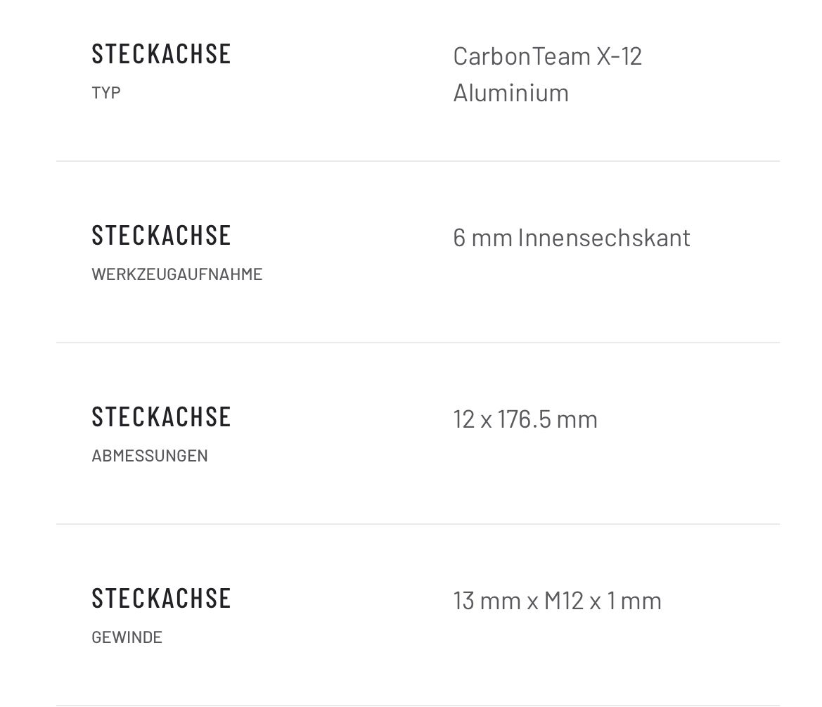

Bike Ahead gibt seine Achse wie folgt an:

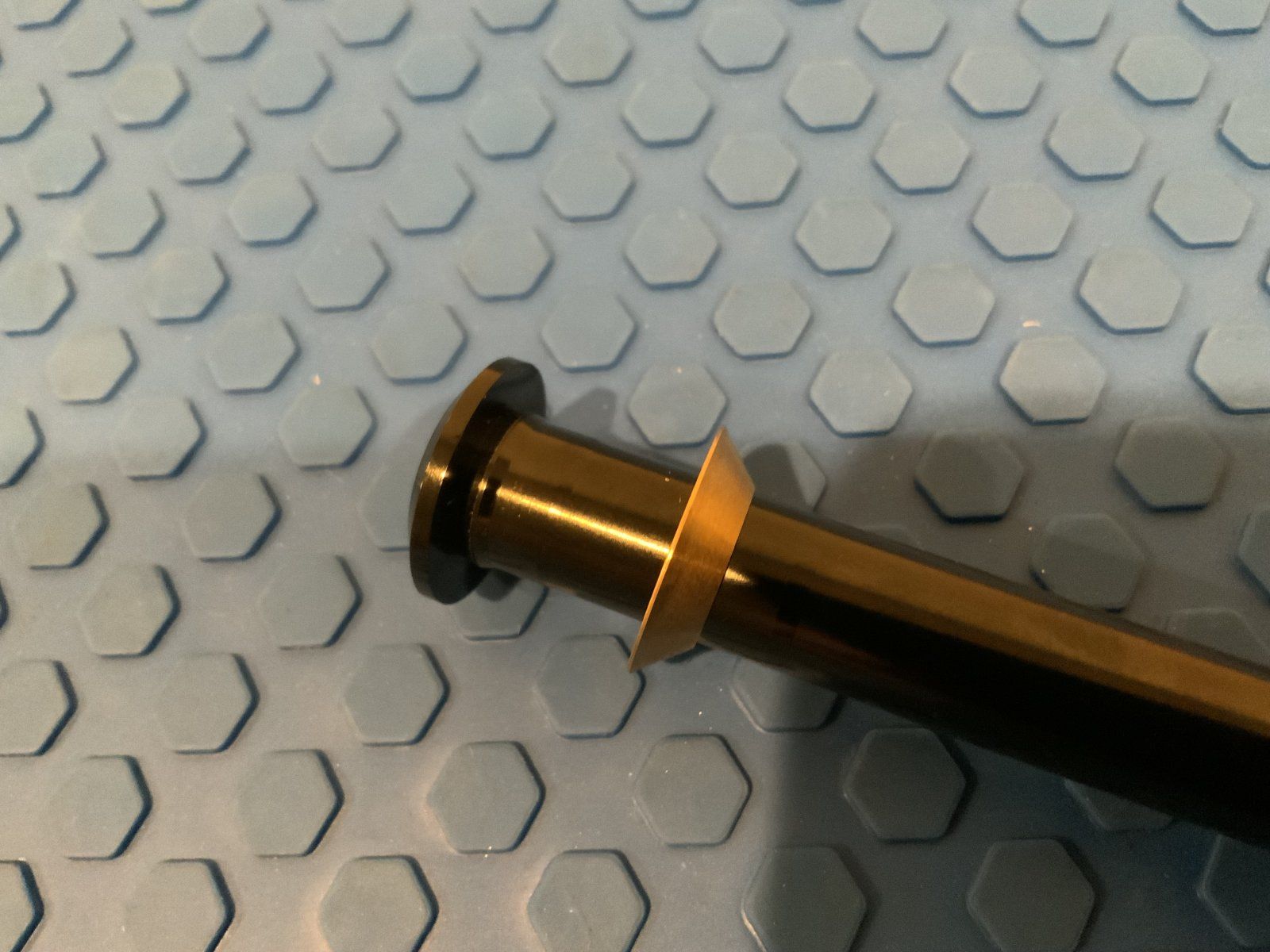

Hab ich jetzt das Richtige bestellt? Bis auf 2,5mm in der Länge sollte doch eigentlich alles passen, oder? Ich frage halt (natürlich für einen Freund), da die Köpfe unterschiedlich aussehen.
Da hast du recht! Der konische Aufsatz scheint aber nur aufgeschoben zu sein, so wie bei meiner Achse von Specialized!?
Dann könnte ich ihn bestimmt adaptieren und ruck zuck ist die neue Achse dann auch ein Moppelchen mit 40 Gramm….:wut:
