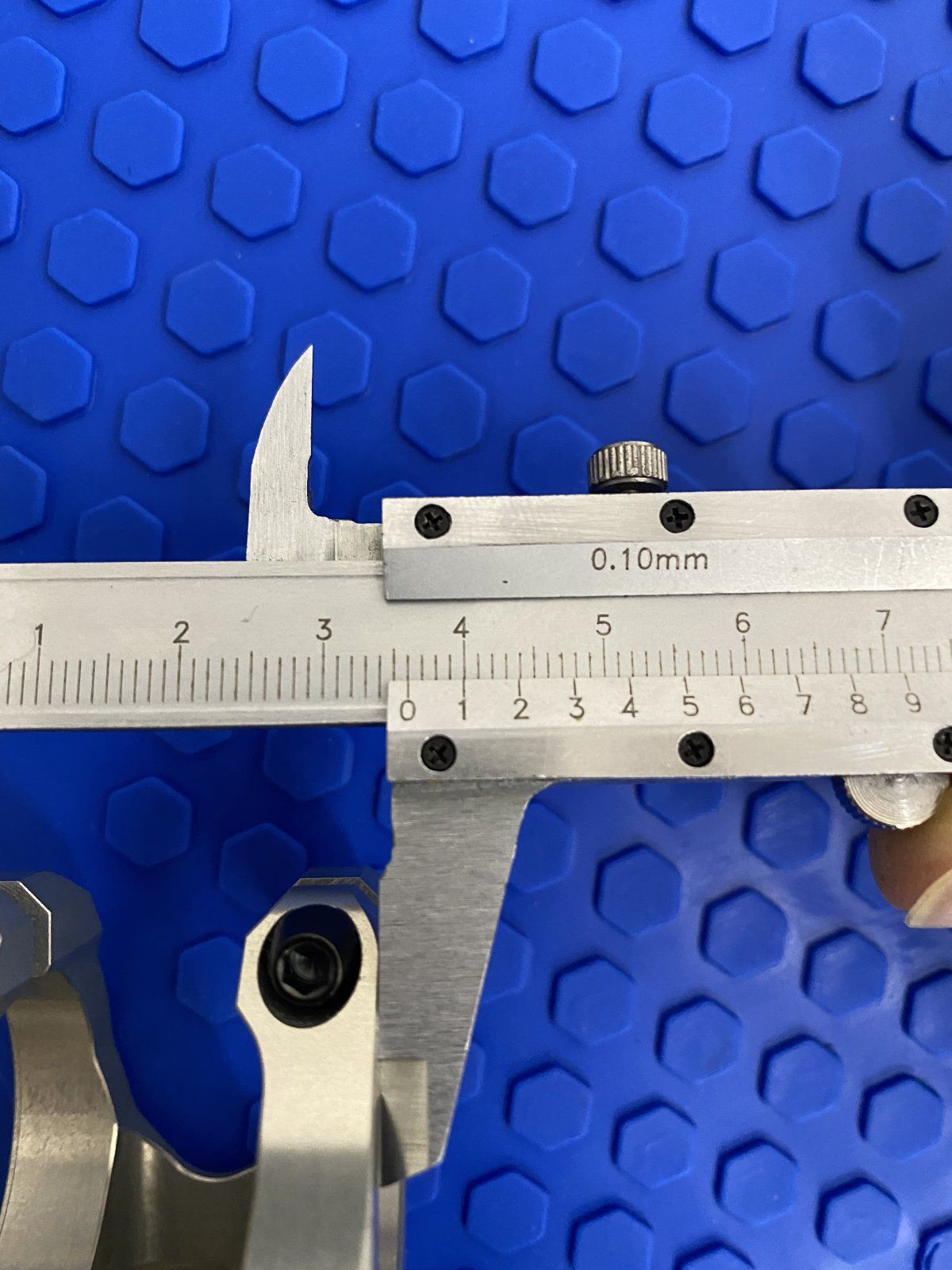

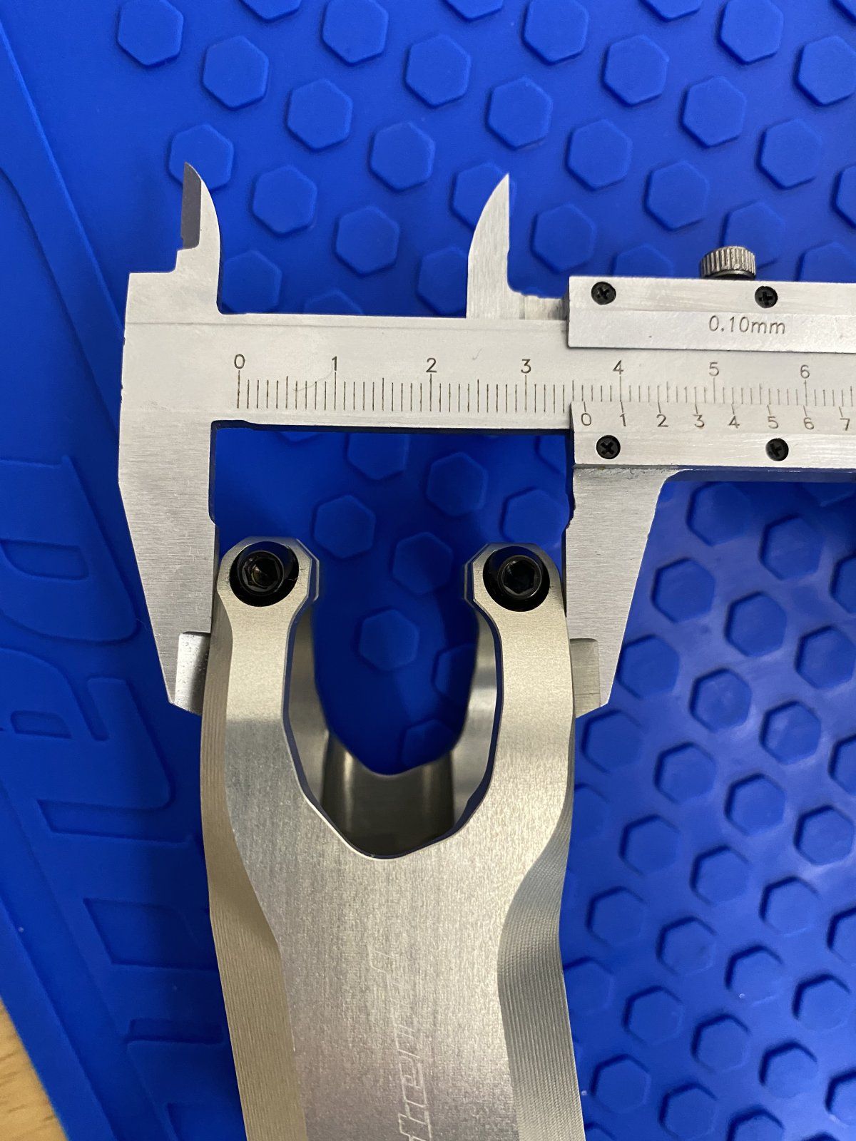

Der neue Darimo Alu Vorbau ist aber auch nicht von schlechten Eltern
Ja, der Darimo ist auch hübsch! Ausschlaggebend für den Intend war bei mir:
  • keine Gewichtsbeschränkung
  • einen Zwanziger günstiger
  • kleine Firma aus Deutschland
  • einen Ticken schönere Optik (subjektiv)
So ihr lieben Leut,
der Umbau ist, wie ich schon fast befürchtet hatte, ad acta gelegt! Ich hatte die Teile nun komplett beisammen und mal drangehalten. Es hatte mich einfach nicht vom Hocker gehauen und wenn es mich nicht gleich beim ersten Mal „flasht“ hat es keinen Sinn. Selten das ich mich auf den „zweiten Blick“ verliebe und dafür ist es dann einfach das Geld nicht wert.
Ich denke das es an Dangerholm‘s Scale einfach Dinge wie die polierte Gabel oder die Laufräder sind die das Ganze zu einem 100prozentigen Aufbau machen. Da komme ich mit den bei mir geplanten Maßnahmen nicht ran. Ich glaube auch das die Farbe schwarz hier eine besondere Herausforderung ist, da der Kontrast zu Alu so extrem und dadurch irgendwie speziell ist.
Im Nachhinein ärgere ich mich fast ein bisschen das ich das S-Works Rigid nicht in grün oder auch vielleicht weiß hab lackieren lassen. Da wären die Teile in Alu besser aufgehoben gewesen.
Aber gut, ist jetzt wie es ist! Manchmal liegen Wunsch und Wirklichkeit eben doch weiter auseinander als man denkt. So bleibt der Hobel erstmal in Stealth und ich schaue mal beim nächsten Aufbau ob sich das Konzept nicht dort umsetzen lässt. Die Teile werden ja nicht schlecht.

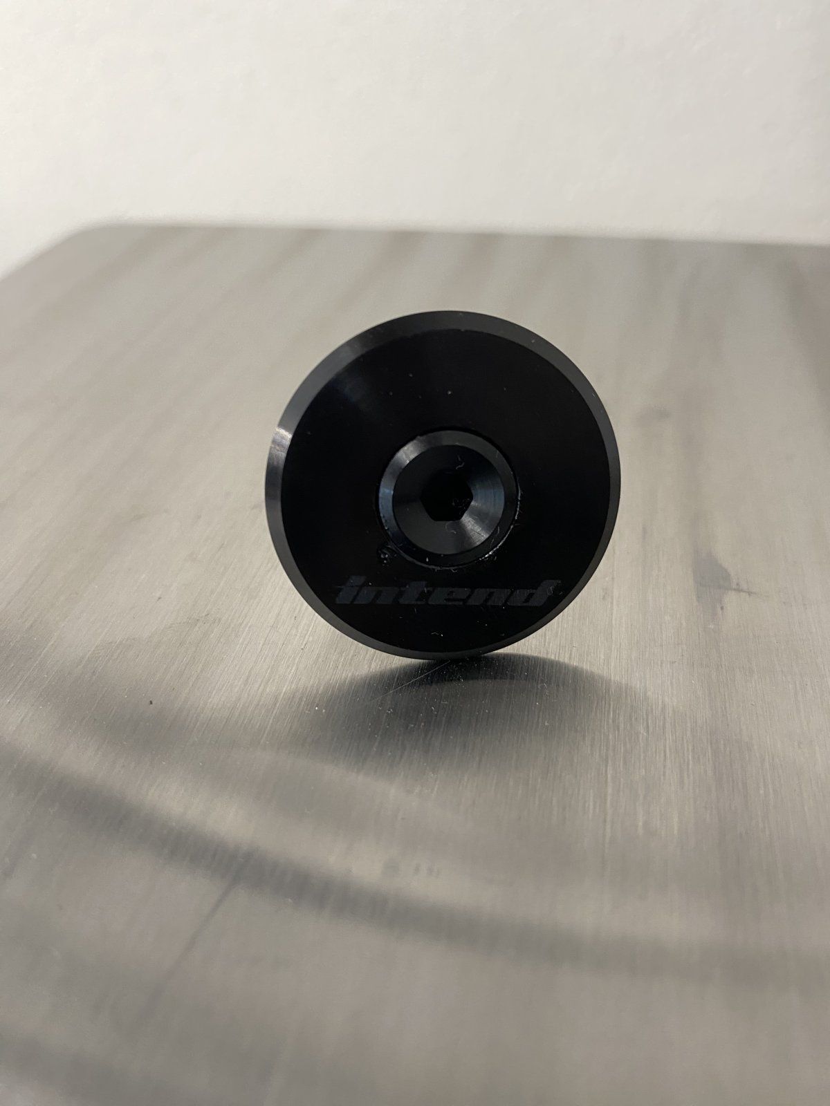

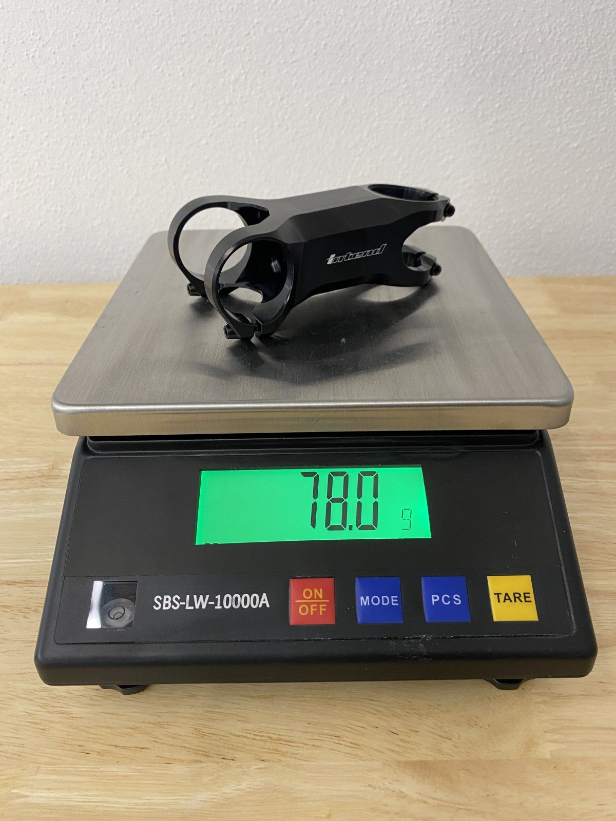

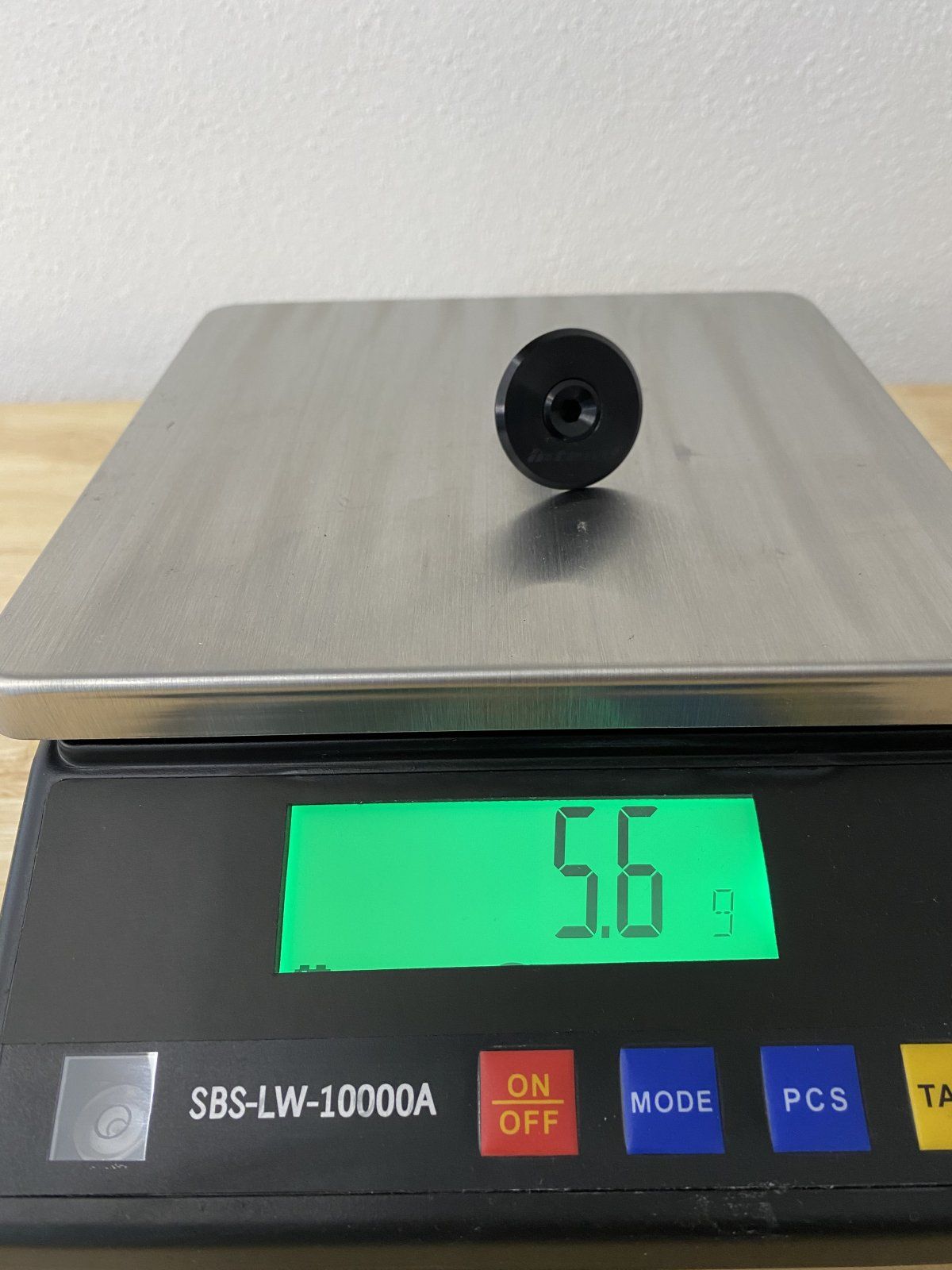

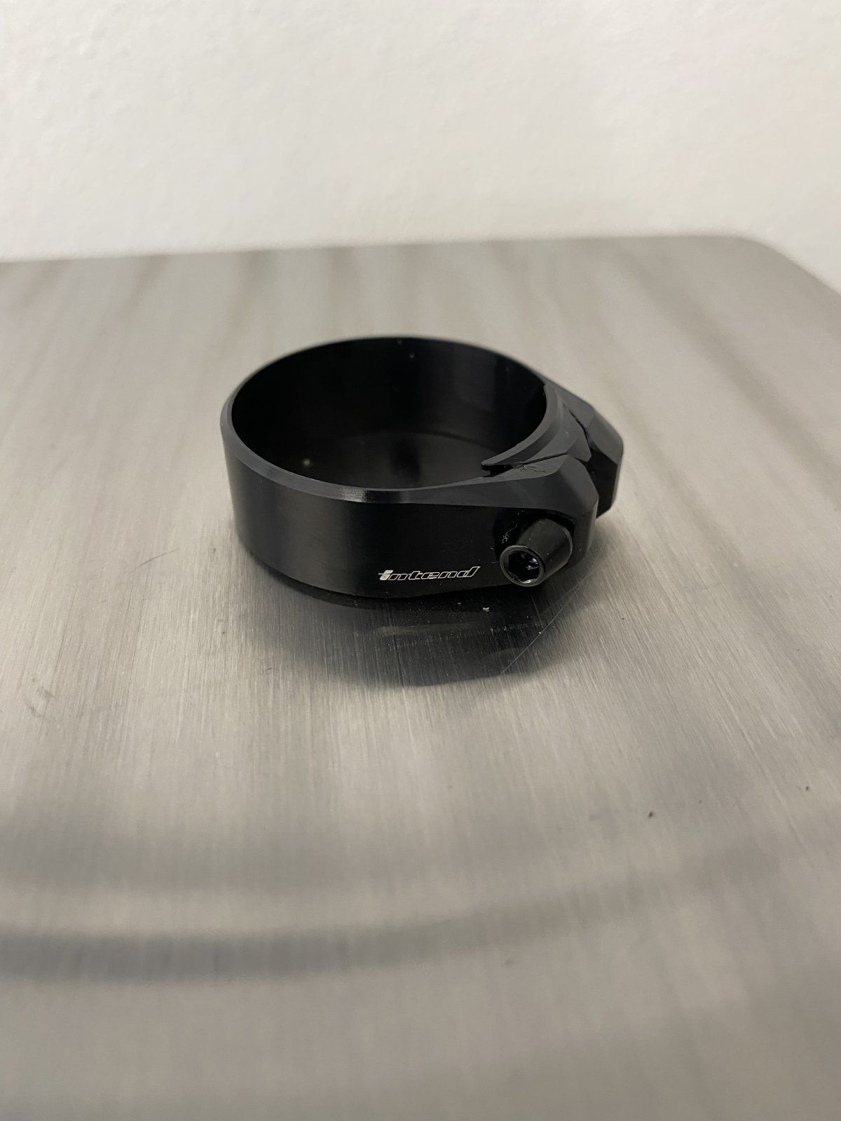

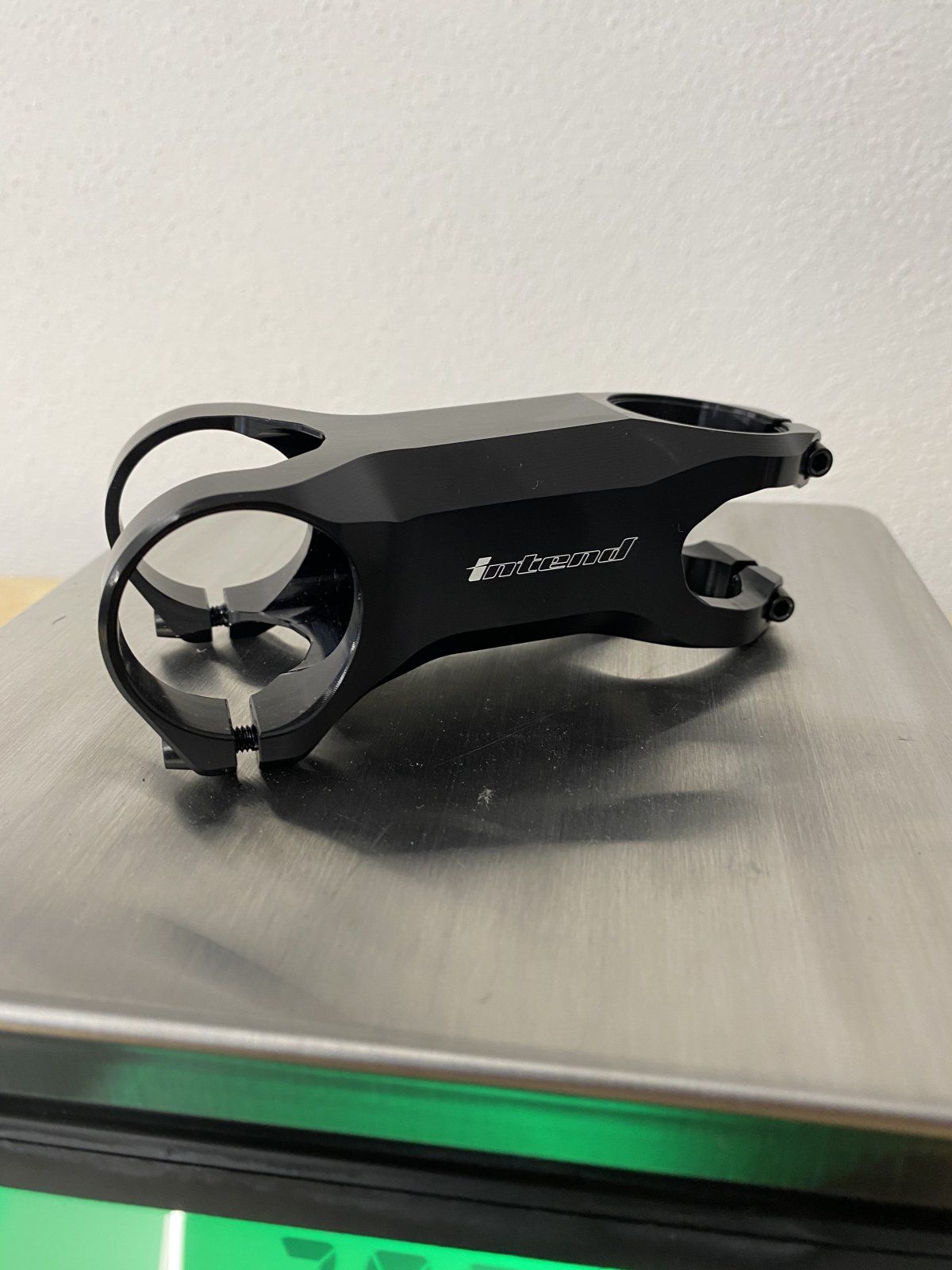

Ist noch alles zerlegt. Werde den Kübel nächstes WE wieder aufbauen. Als Trostpflaster bekommt er wenigstens eine neue Sattelklemme, Vorbau und Ahead-Kappe von Intend. Natürlich, was war nun auch anderes zu erwarten, in schwarz. Die Farbe passt jedenfalls zu 100% zum Aufbau 😂
Da hat wohl jemand einen neuen Lieblingsvorbau 😅
Bei der Kappe kann ich dir auch die 3min19sec empfehlen.
Liegt zwar nicht so schön IM Vorbau, wie die Intend, aber relativ flach und die Schraube ist dezenter....

Die Kappe von 3min19sec habe ich am Freitag für das Spark bekommen. Die ist wirklich super! Insbesondere für den Preis. Knappe vier Euro und absolut tadellos gemacht. Steht der Intend in nichts nach.

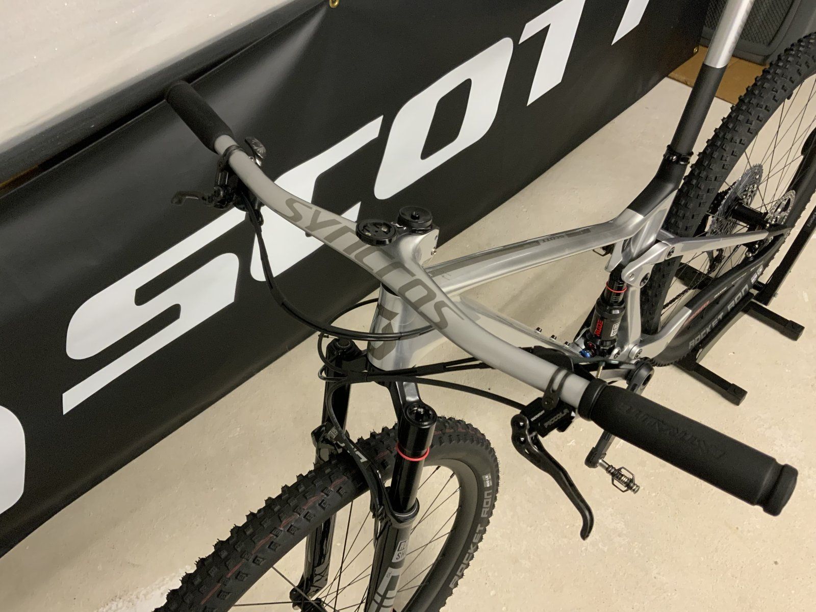

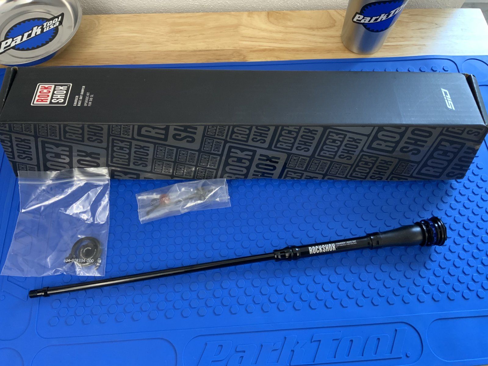

Für das Spark gibt es ein Update:
Rock Shox Charger Race Day Scott 3-Position Remote Dämpfer SID SL Ultimate
Bisher hatte ich Gabel und Nude-Dämpfer zusammen an der Scott-Fernbedienung hängen. Da der Dämpfer drei Stufen, die Gabel aber nur zwei Stufen kennt musste ich bei der Gabel extra einen Leerweg am Zug lassen. Das funktionierte auch soweit, führte aber im offenen Zustand zu Klappergeräuschen, da das Zugende in der Fernbedienung rumbaumelte und somit das Klappern anfing.
Mit dem neuen Dämpfer für die Gabel hat es dort nun auch seine drei Stufen. Das System ist somit jetzt einheitlich „abgestimmt“.
