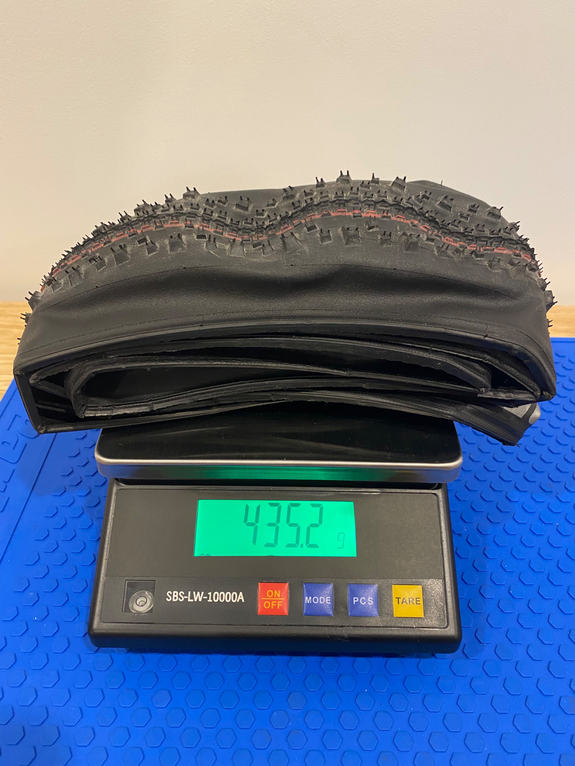

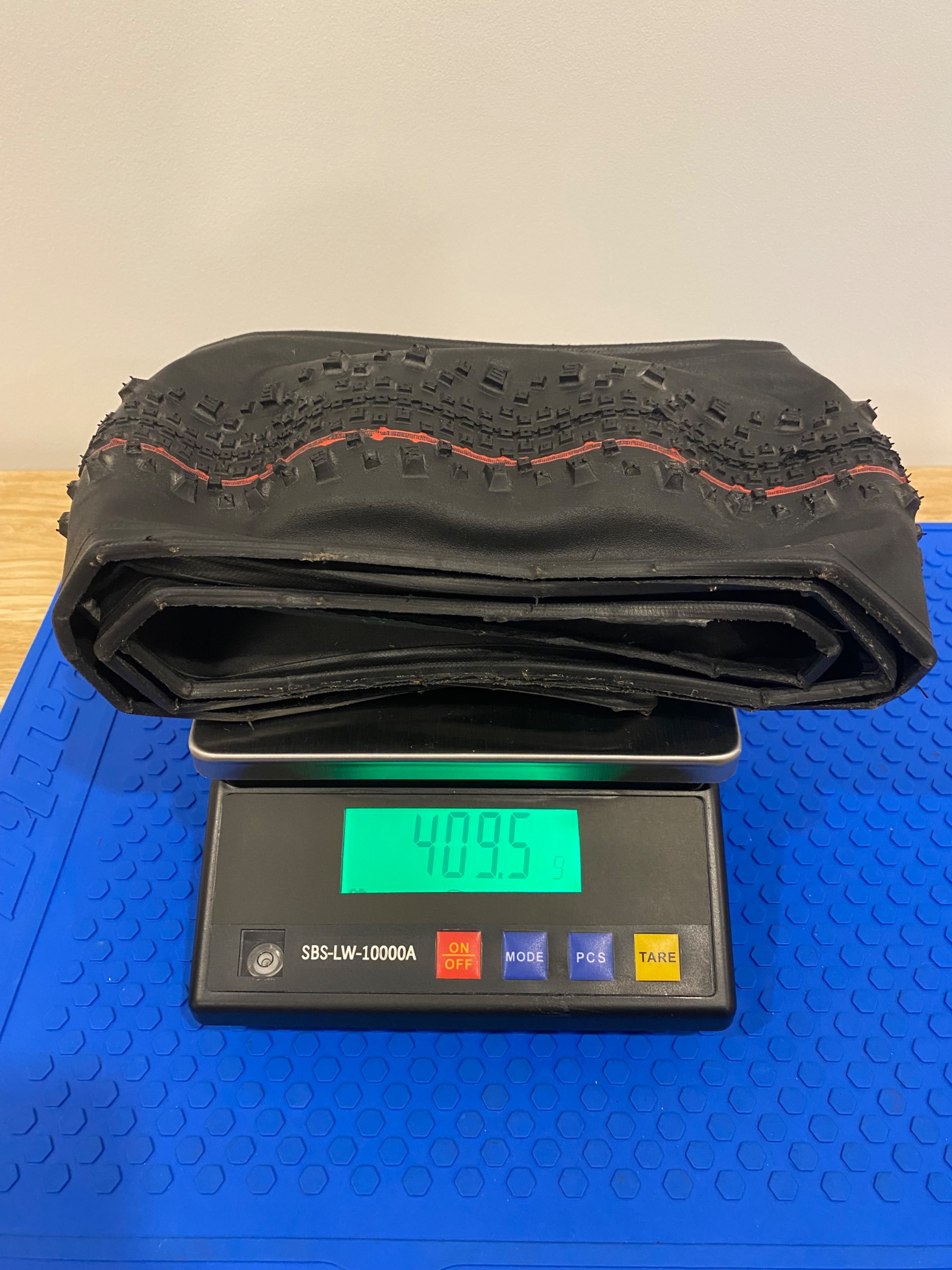

Nebenbei gibt es was auf die Waage. Für viele unfahrbar, taugen die Schlappen für meinen Einsatzzweck. Bei einem Endgewicht von unter sechs Kilo liegt es auf der Hand, dass die Schlüssel nicht für grobes Gelände ist. Für mich wird es ein Gravel-Ersatz.
Schwalbe Thunder Burt Evo 2.1
Mal wieder Interessant wie groß die Streuung bei Schwalbe ist. Insbesondere wenn man weiß das es da noch schwerere Kandidaten gibt.

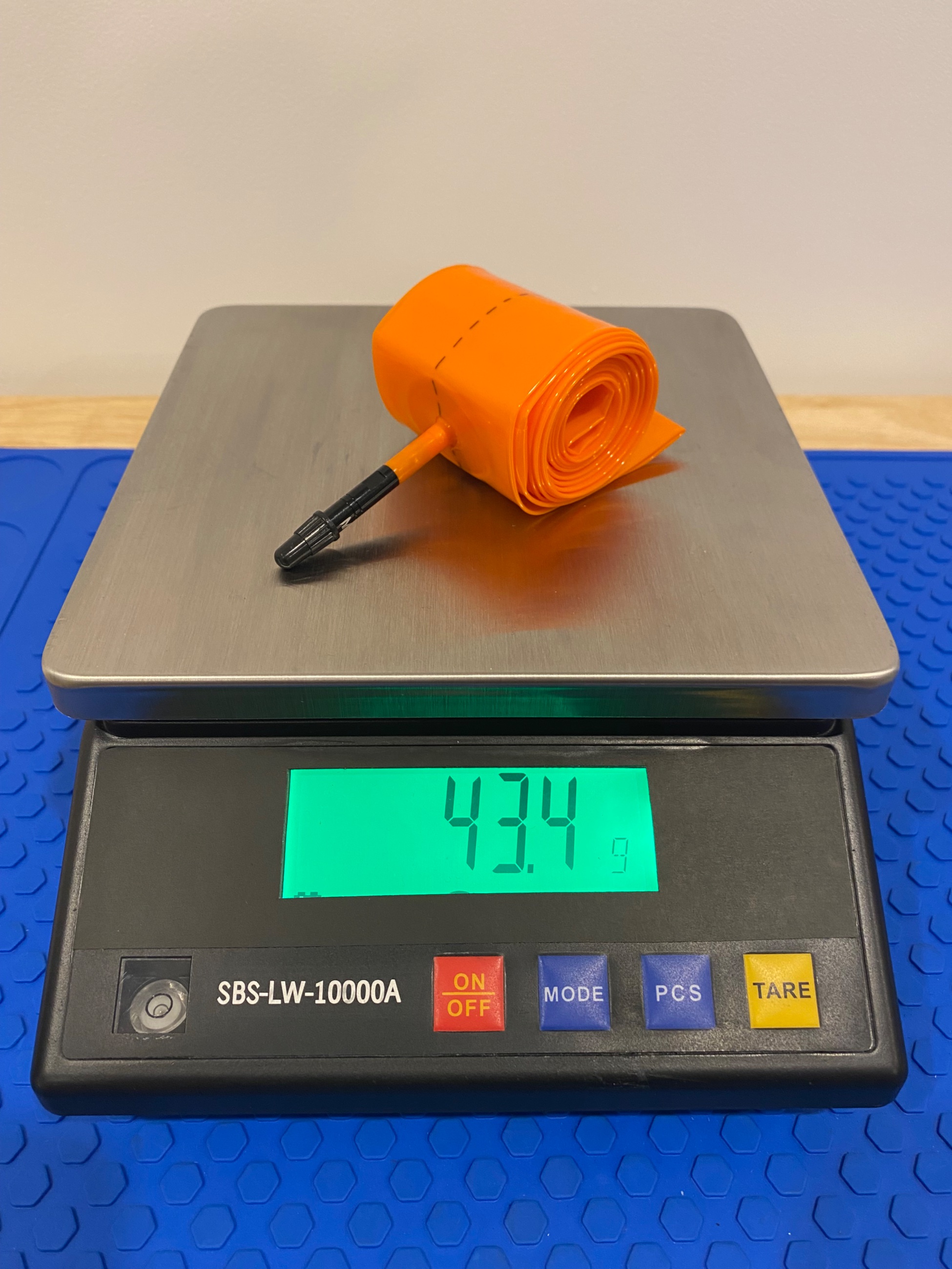

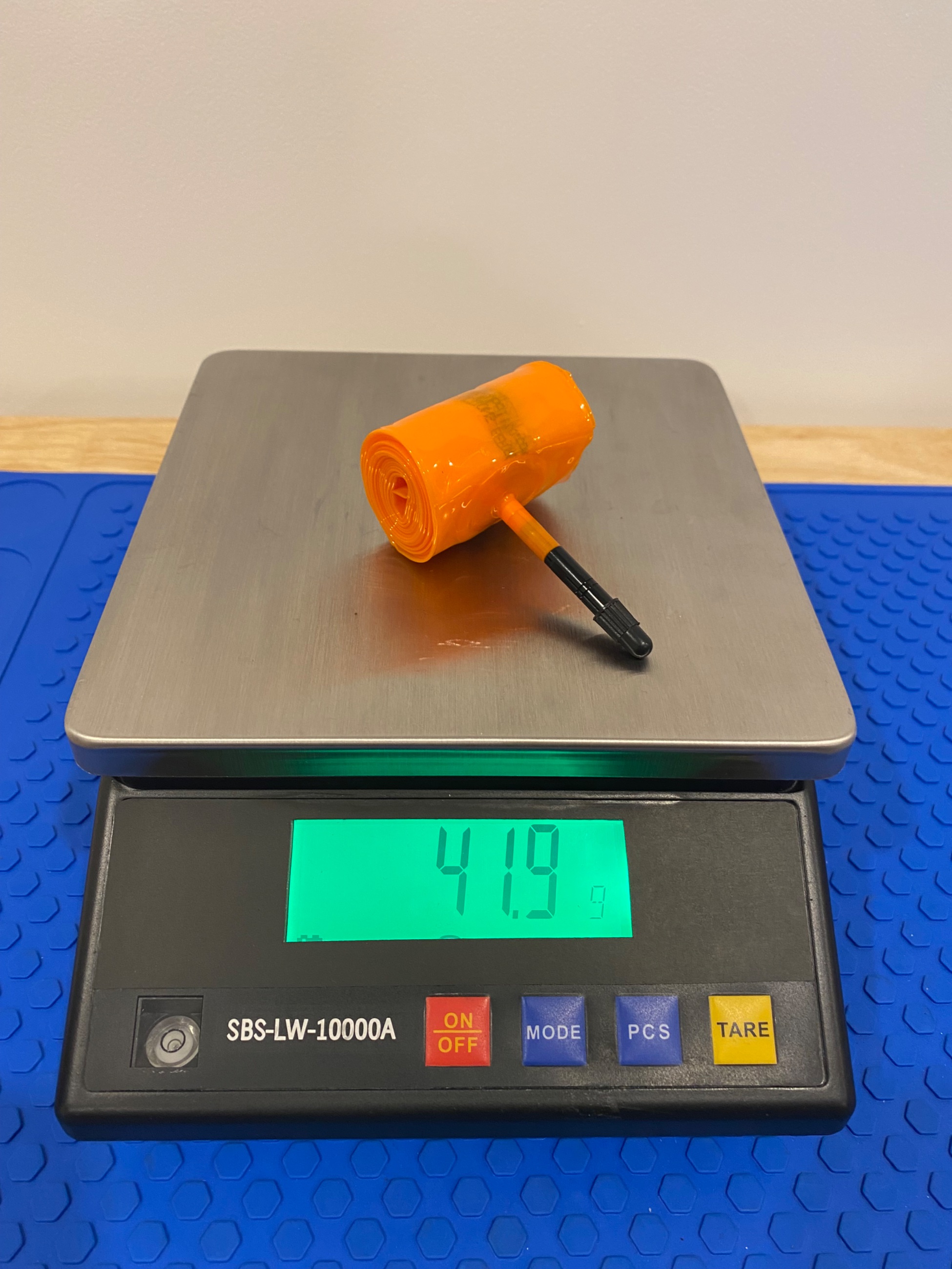

Als Schläuche kommen Tubolito S-Tubo zum Einsatz. Die ewig lange Ventilverlängerung habe ich gegen eine Kürzere von Birzmann getauscht.
Score: -1.579,8 Gramm
Score: -1.5079,8 Gramm
Von den Schwalbe habe ich auch 6 Stück hier. Teilweise knapp unter 400g.

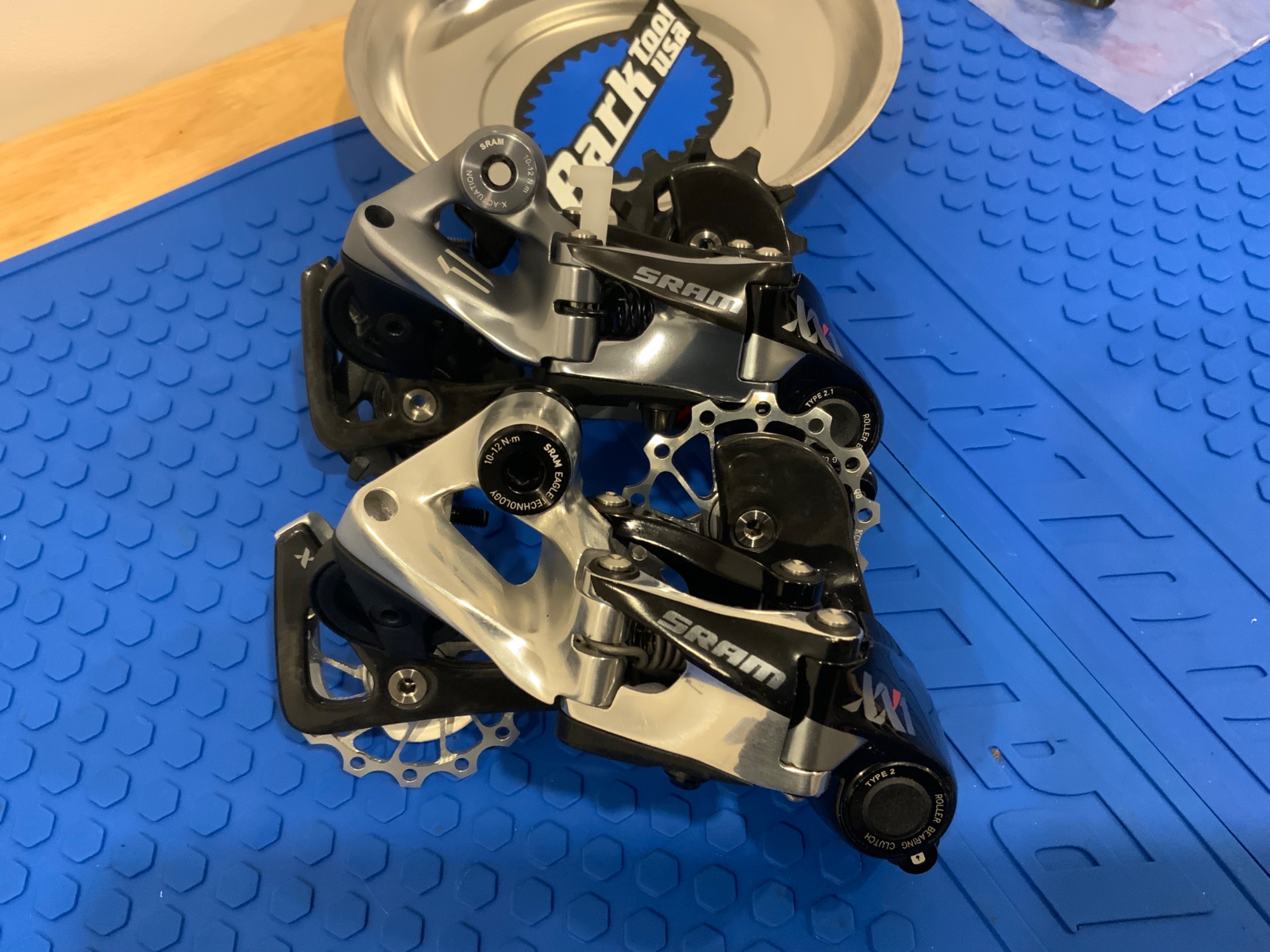

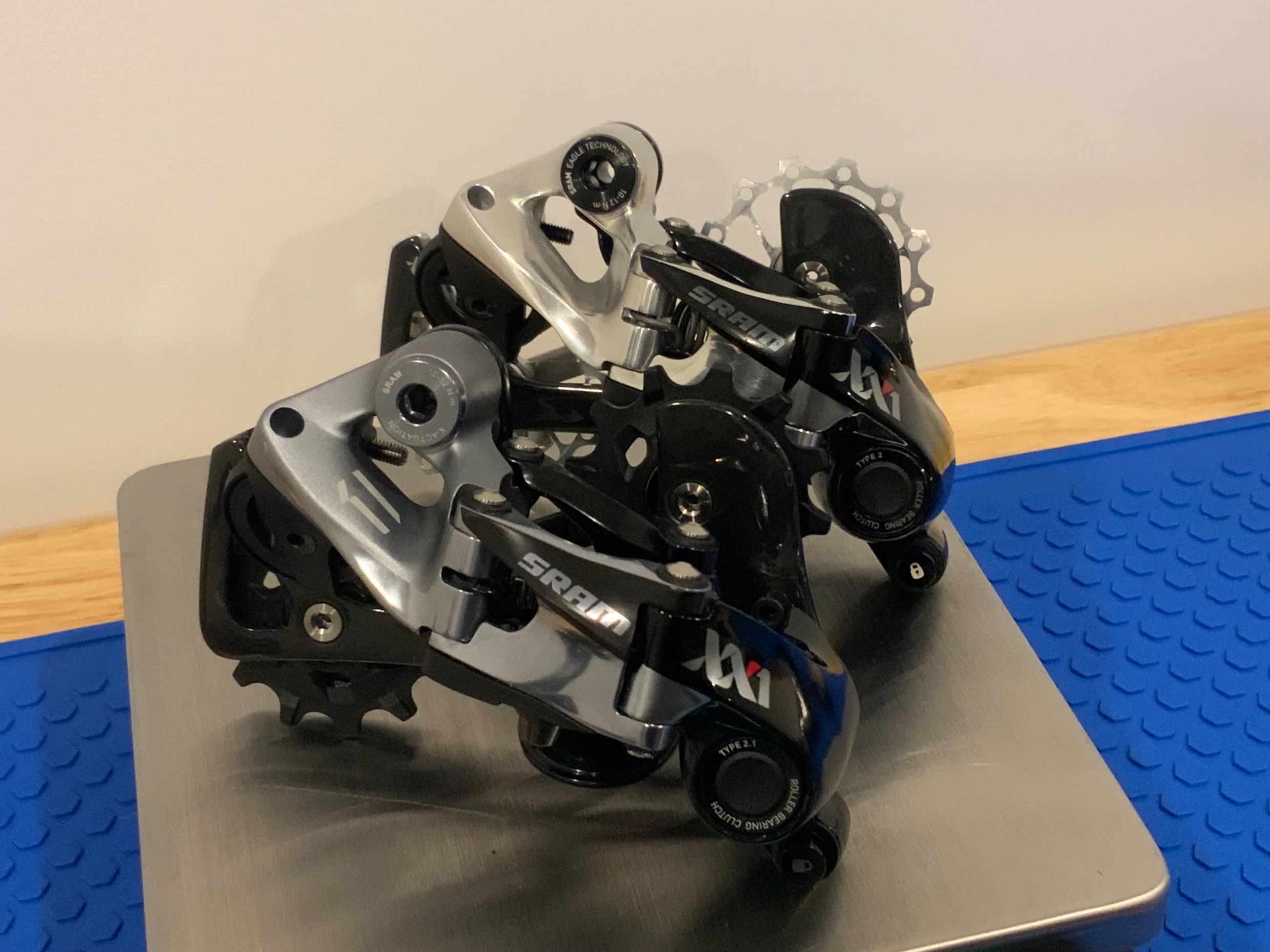

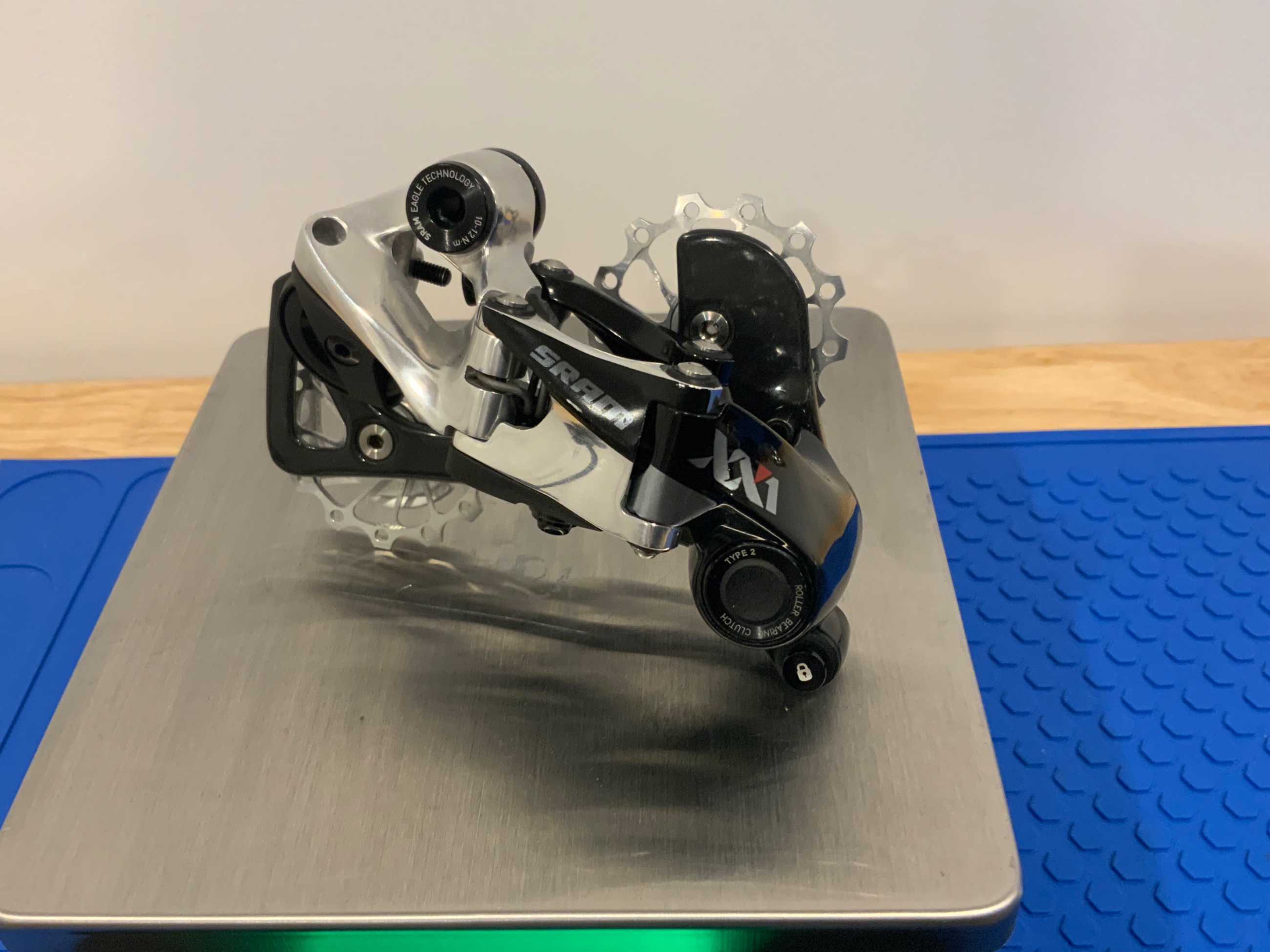

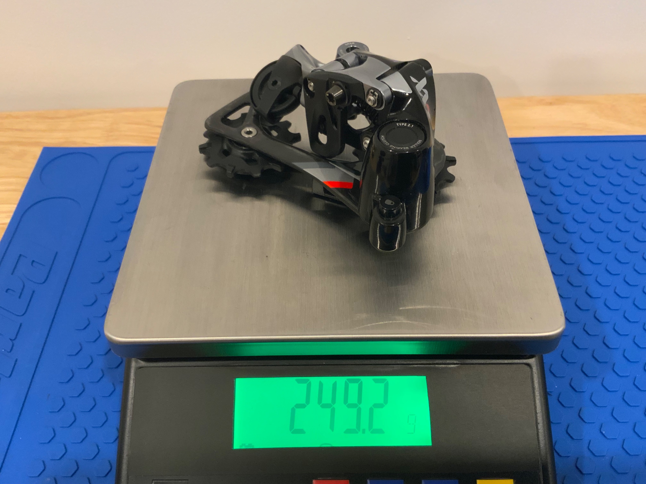

Heute sind die Ersatzbuchsen für das Schaltwerk angekommen. Gleich verbaut und nun funktioniert es wieder. Wozu die Zerlegeaktion? Habe das Spark auf 11-fach umgerüstet und Lunar-Grau passt mir nicht ins Konzept. Also musste das Eloxal runter. Hier der Unterschied (hinten Original, vorne in blank):
Hier in umgekehrter Reihenfolge:
Dazu das übliche Tuning, allerdings ohne den hinteren Teil des Käfigs gegen einen aus Carbon zu tauschen. Optisch passt mir hier Alu-raw gut ins Konzept, weshalb ich die hintere Käfigplatte nur von seinem schwarzen Kleid befreit habe.
Gewichtsteduktion stand jetzt weniger im Vordergrund, wird aber wie immer gerne mitgenommen.
Vorher:
Nachher:

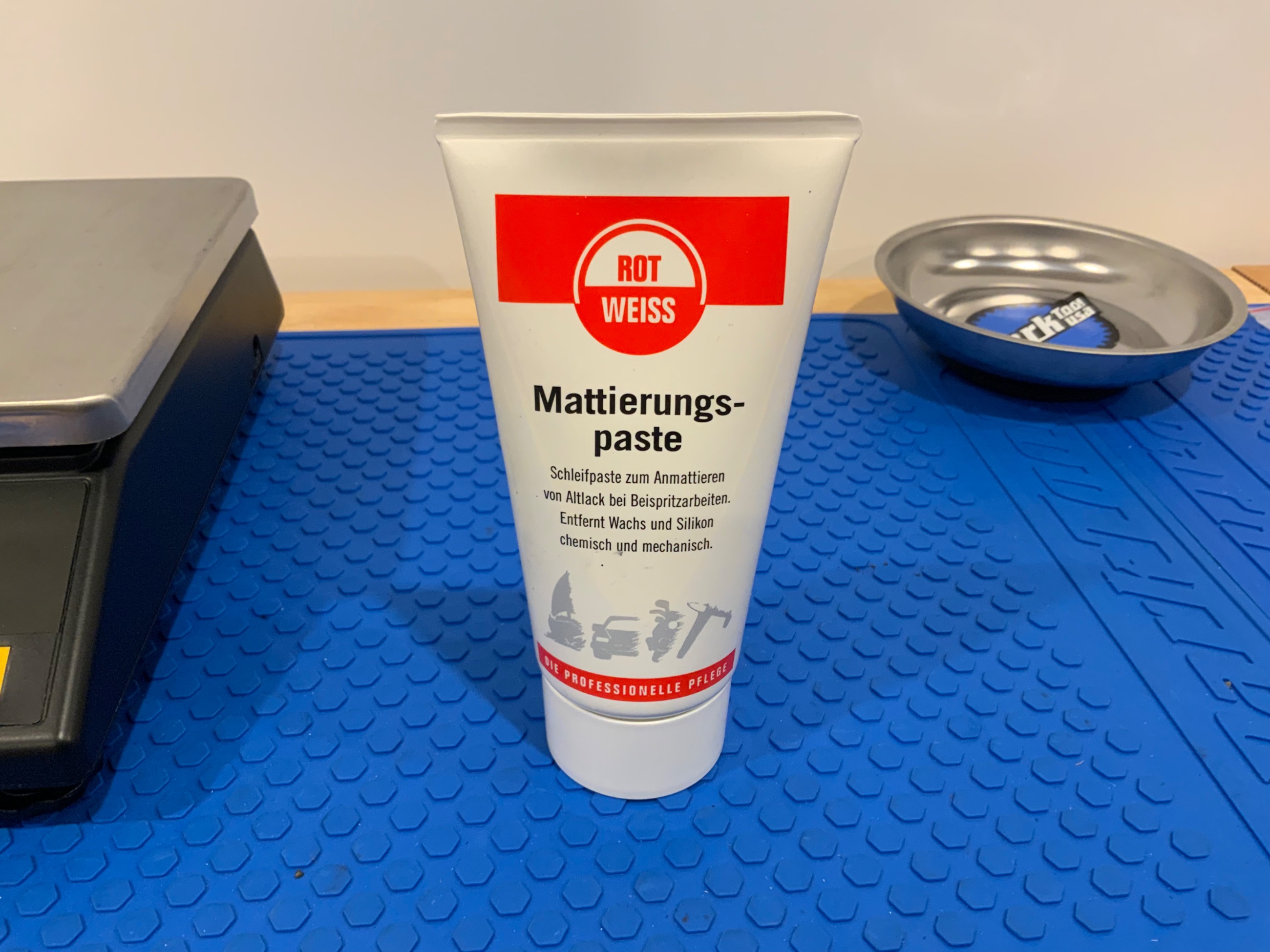

Das Eloxal lässt sich mit ganz gewöhnlichem Abflussreiniger entfernen. Ein kleines Gefäß, Abflussreiniger und warmes Wasser rein und anschließend unter Beobachtung das Bauteil reinlegen. Blubbert dann ordentlich und ab und an das Teil mal rausholen und schauen wie es ihm ergeht.
Danach habe ich das Ganze noch mit feinem Schleifflies bearbeitet und minimal mit Mattierungspaste. Sollte ja nicht hochglanz oder chromig werden, sondern raw.

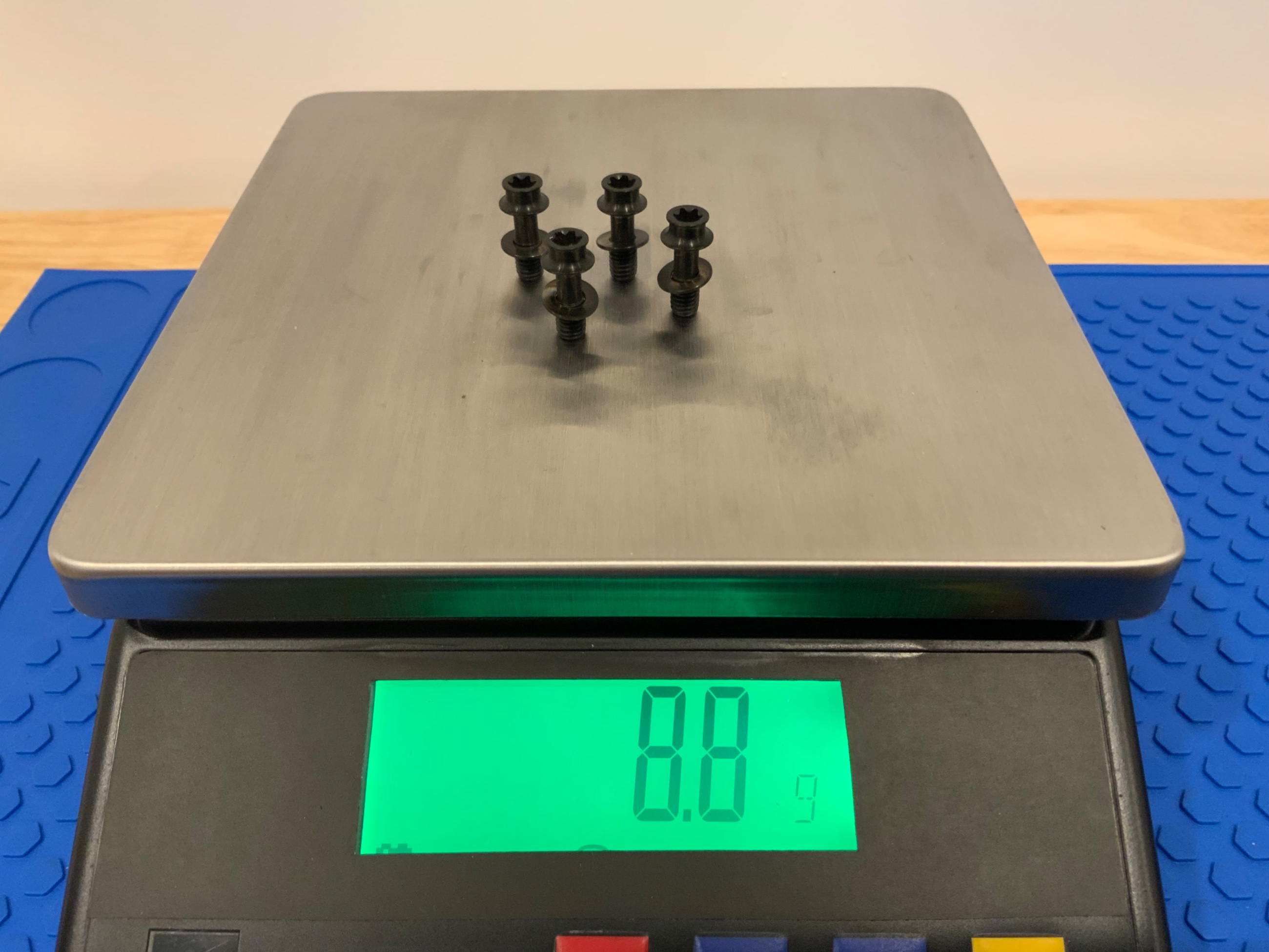

Extralite ExtraBolt 9.1
Extralite ExtraBolt 4.5

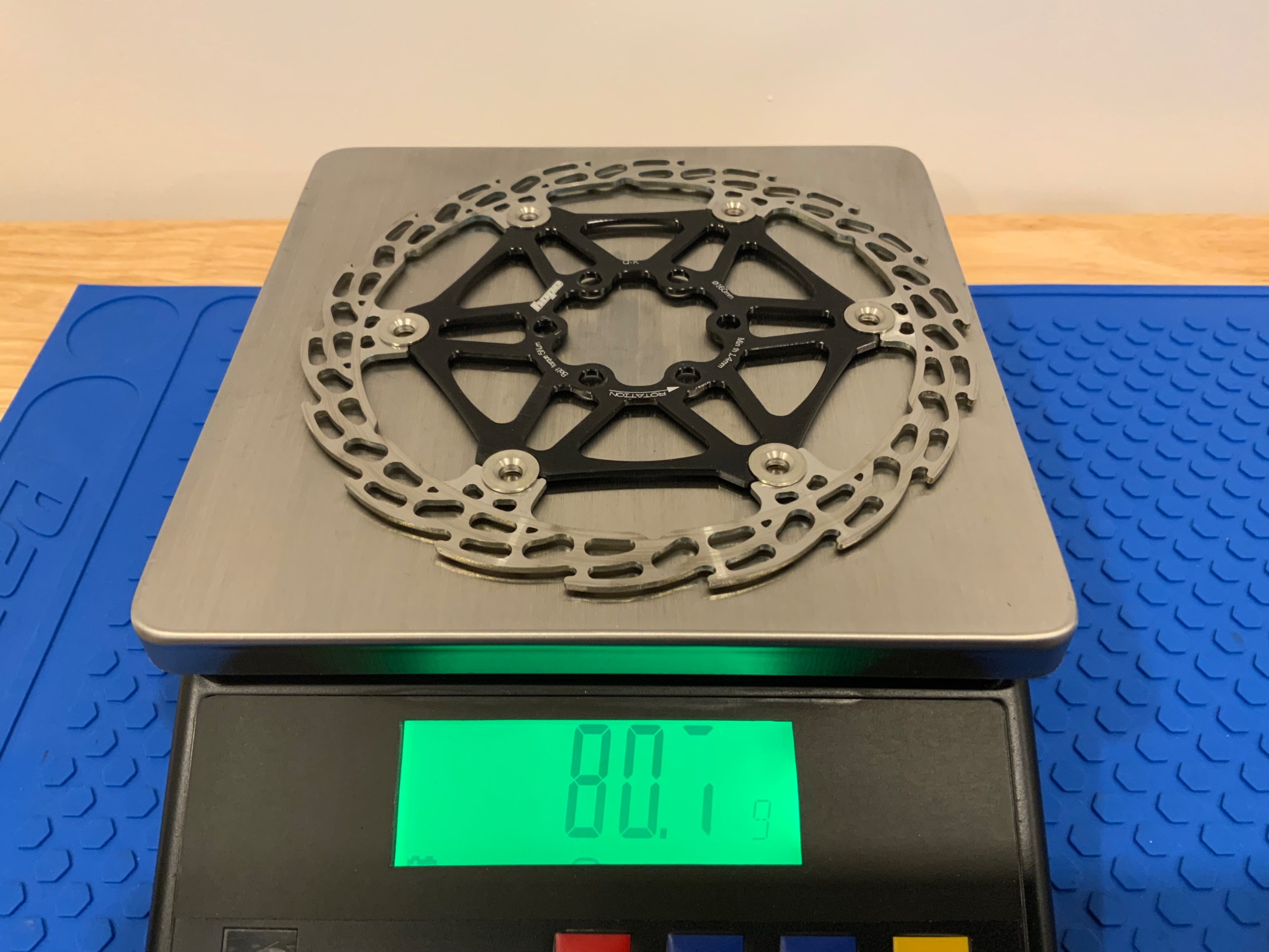

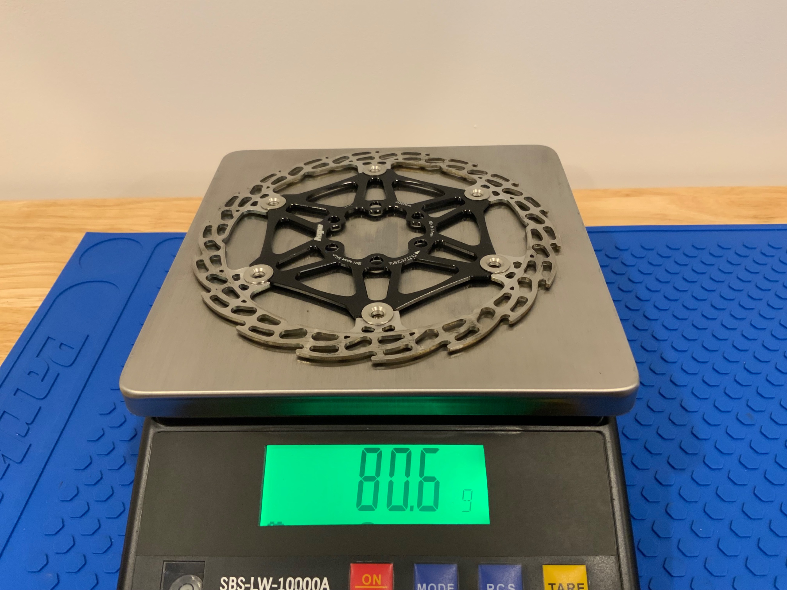

Bei den Bremsscheiben sind erstmal die Hope X2 Race in 160mm gesetzt. Hier wird sich aber vielleicht noch was ändern - wenn die Lieferung endlich mal käme…

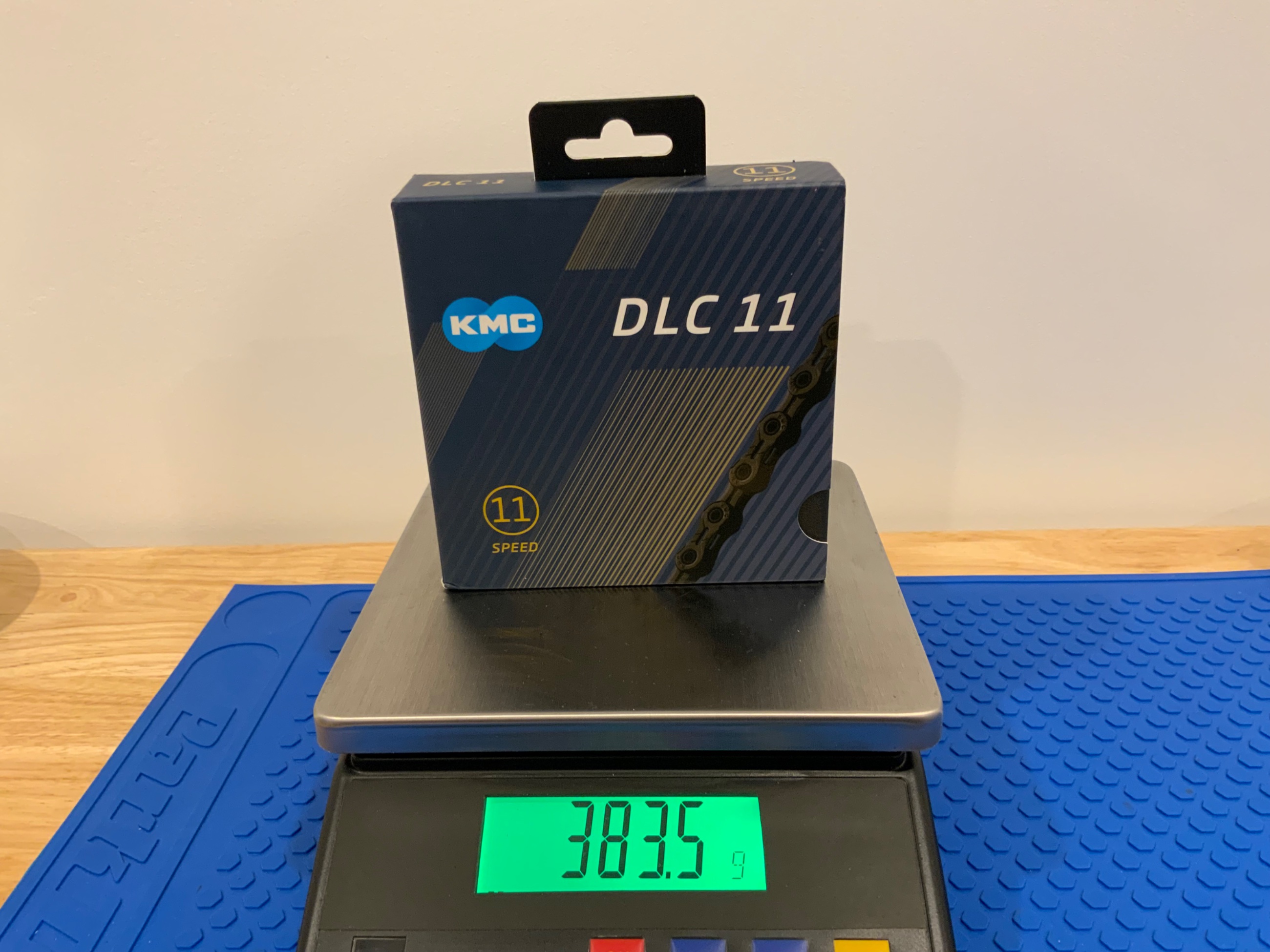

Als Kette wird wieder eine KMC DLC11 SL zum Einsatz kommen.
Das Finale Gewicht wird sich hier erst nach dem Kürzen einstellen. Hier ziehe ich aber als Referenzwert das Gewicht vom anderen S-Works HT ran. Da ändert sich nichts da exakt gleiche Ausgangsbasis und somit sind die 234Gramm zu 99% sicher.

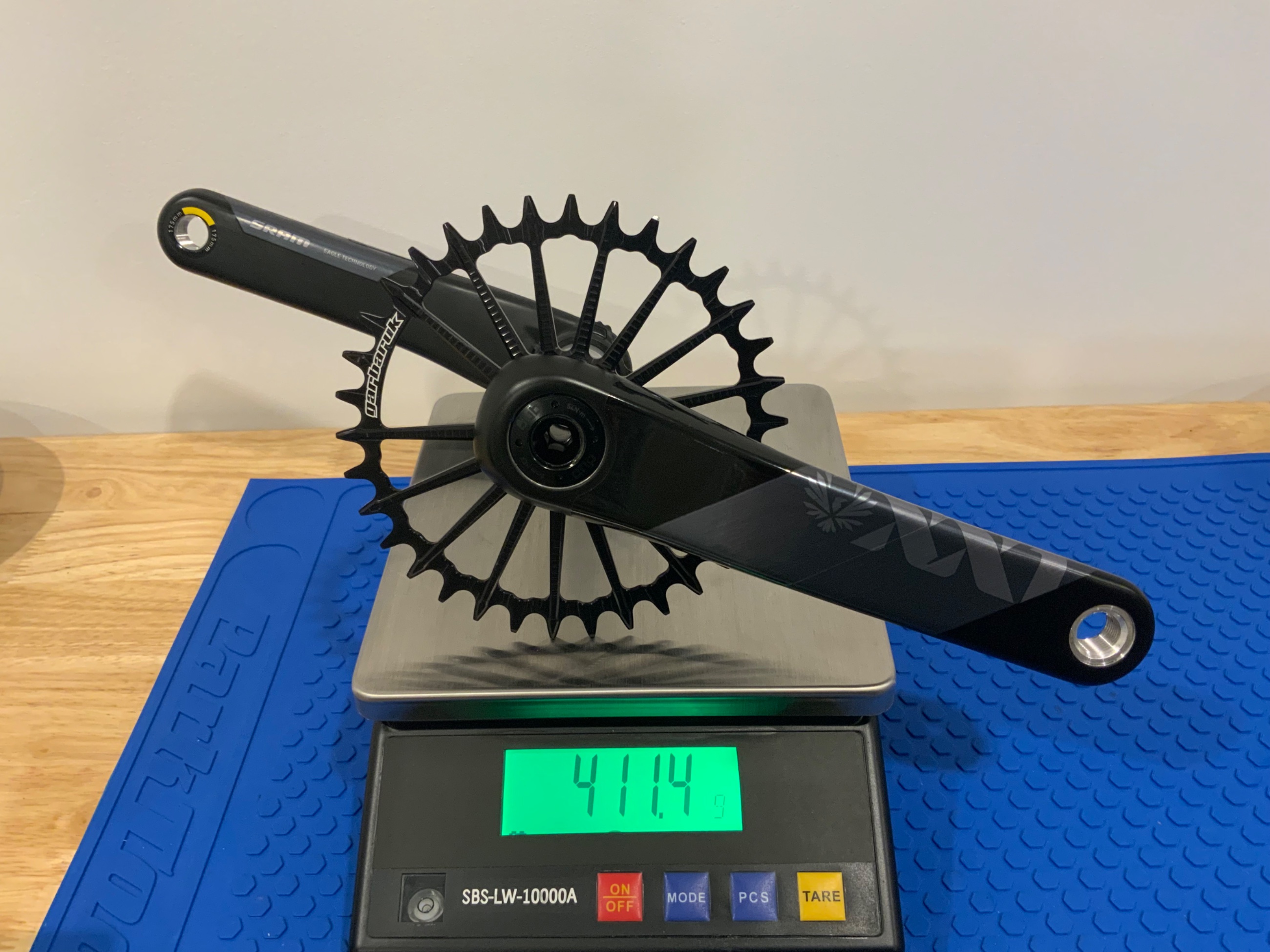

Und ich hoffe ich muss jetzt nicht nochmal 3 Wochen warten, bis die XX1 ihre Aufkleber und ihr Lackkleid verliert, damit wir hier einen Vergleich sehen, der den Leichtbaufreaks würdig ist.
:bier:

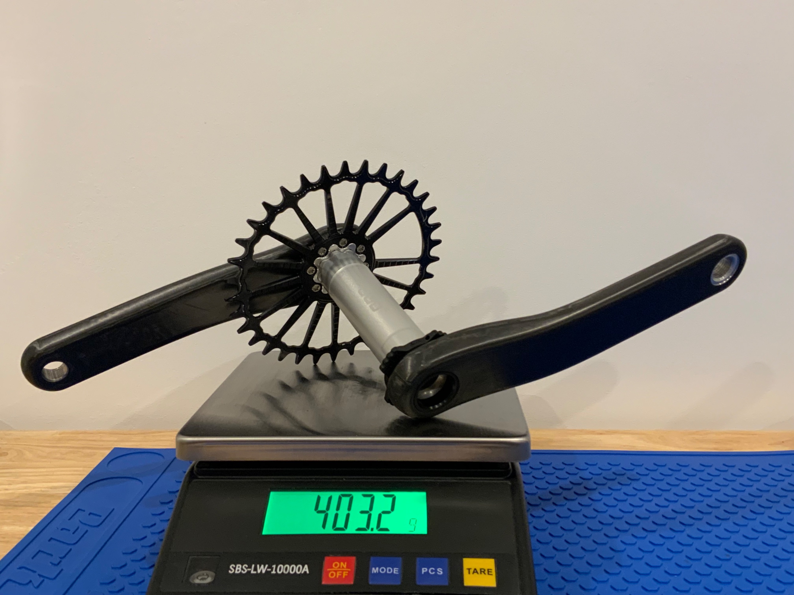

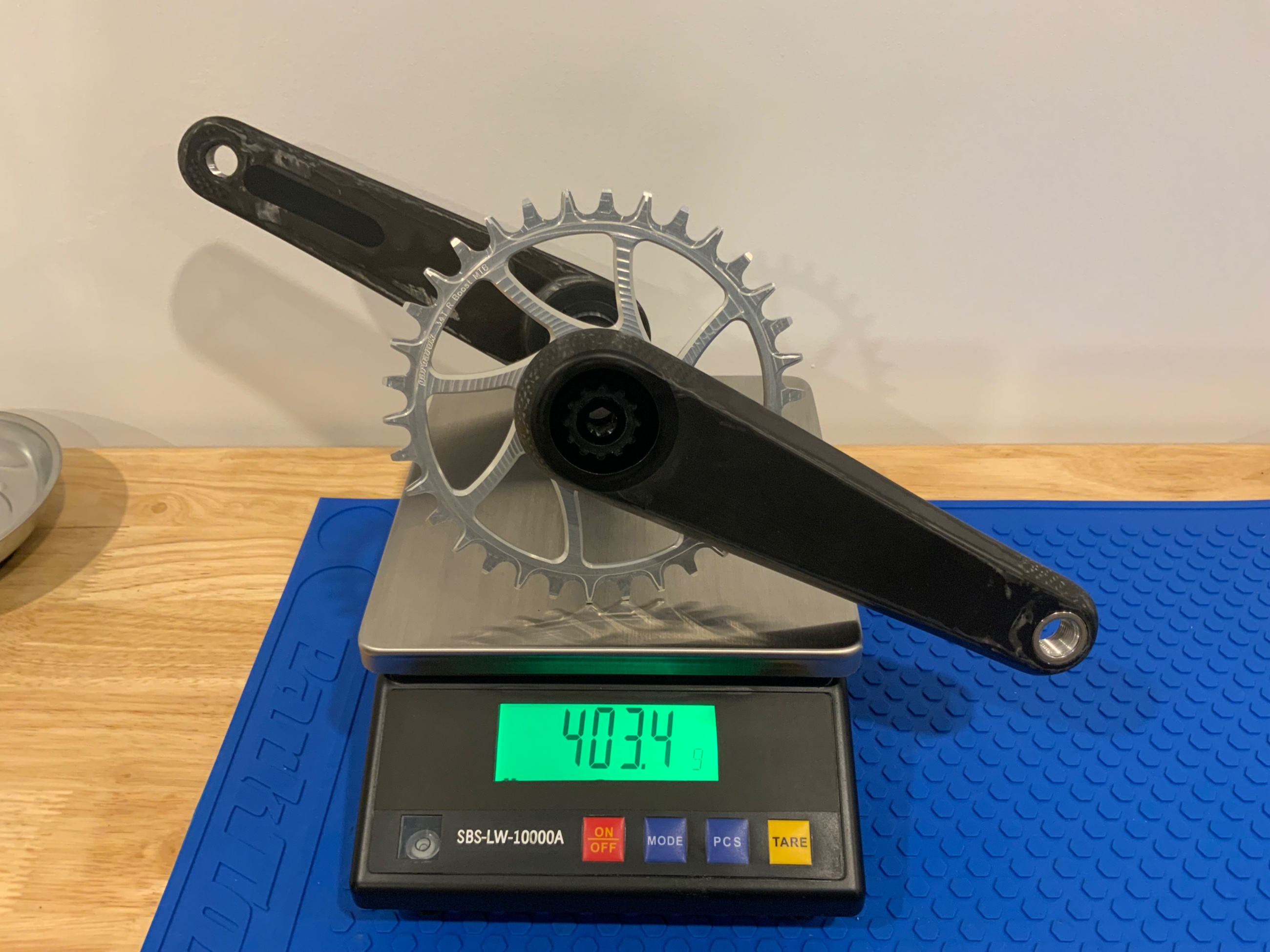

Ganz knapp über drei Wochen später ist es nun vollbracht und ja, scheiß die Wand an! Auch hier komme ich nicht unter die 400-Gramm-Schallmauer! Vielleicht müsste ich noch ein paar Lagen Carbon wegschleifen - ist aber auch blöd.
Naja, schön ist sie geworden aber mit der e*thirteen XCX Race ist Gleichstand!
Ausgangslage (inkl. Titan-Schrauben und dem Garbaruk 34T KB):

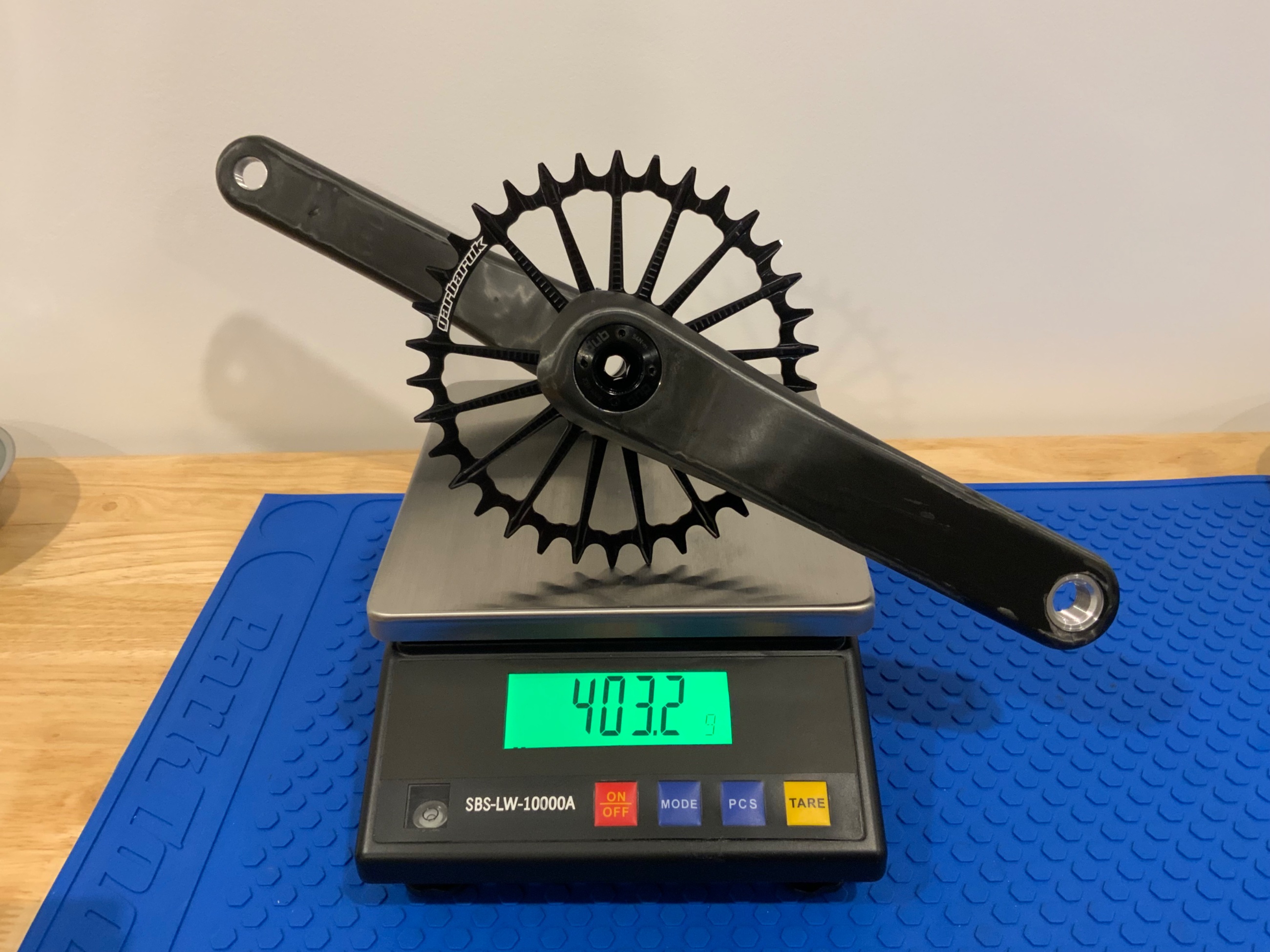

Dann erstmal die Klinge angesetzt und vier Stunden später, nur lächerliche acht Gramm geholt:
Beim ersten Ansetzen merkte ich schon das der Lack sehr dünn aufgetragen ist und da nicht viel zu holen sein wird. Aber egal, so ganz ohne die Decals sieht das Ganze doch gleich viel angenehmer aus.

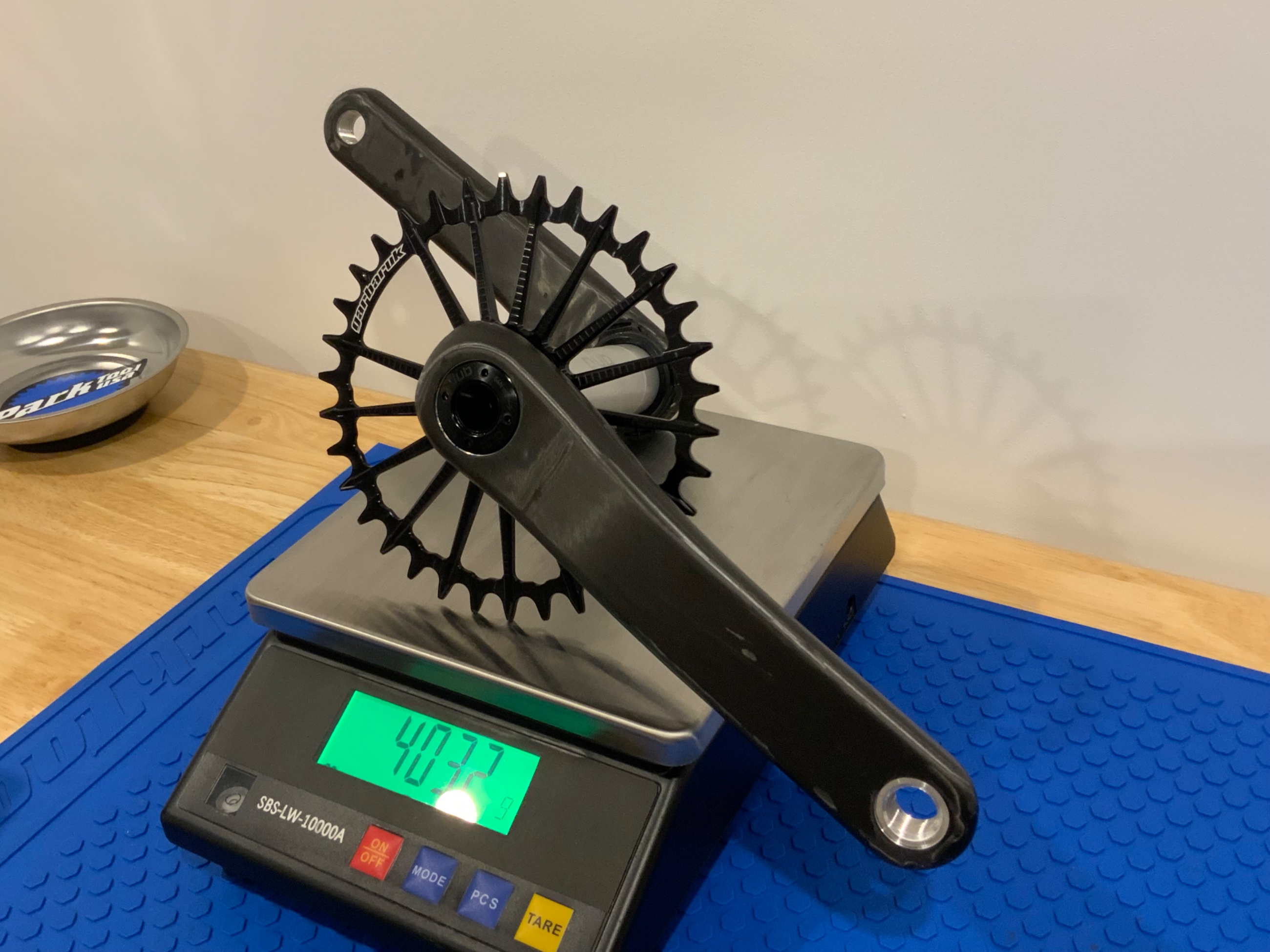

Zum Vergleich noch die e*thirteen (ebenfalls mit einem 34er KB):
Halten wir also fest: 0,2 Gramm zu Gunsten der XX1 :mexican:
