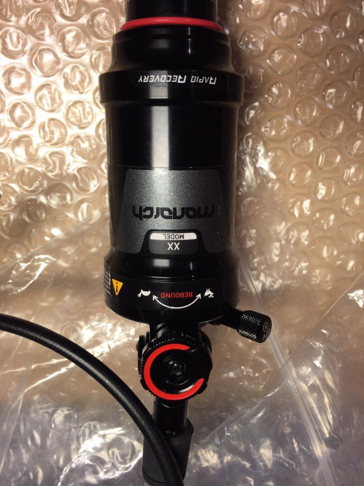

Ich bin auf den Dämpfer gespannt. Wie wirst du das Rot am Verstellknopf entfernen?
Der Verstellknopf bleibt wie er ist, da er nach unten schauen wird.
Insbesondere die Thematik mit dem Lockout hört sich interessant an und werde ich beobachten. Ansonsten werde ich tatsächlich einfach mal den DT-Dämpfer, respektive den FOX-Dämpfer reinhängen um zu schauen was sich tut. Die Gewichtsersparnis wäre bei mir allerdings nicht so groß, da der DT-Dämpfer nicht die Carbon-Variante ist.
